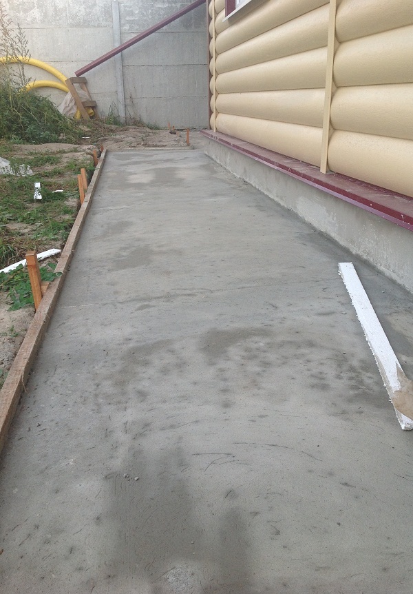

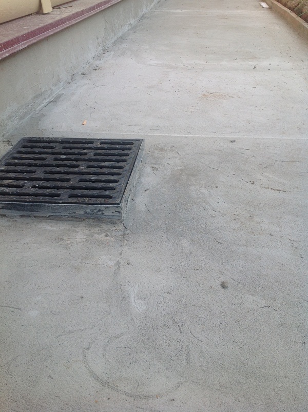

Залили мне отмостку. Прилагаю фото того, что получилось.
Затерто относительно ровно.
Предполагалось в дальнейшем уложить на клей 20 мм. плитку.
Заинтересовало предлагаемое вами покрытие.
Какой из вариантов порекомендуете?
Просчитайте, пожалуйста, стоимость 1 м2.
