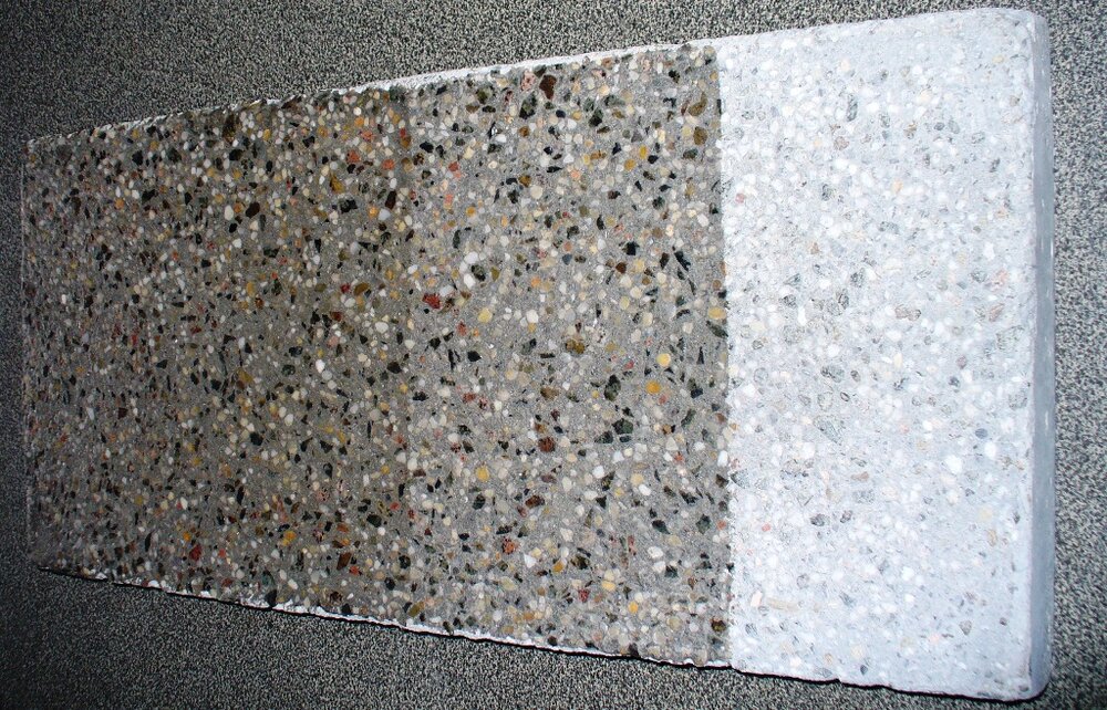

Цвет, кроме белого, насыщает. Белый просто некуда насыщать.
Только после шлифовки он не будет белым - вскроется наполнитель, а вот его уж есть куда насыщать :D

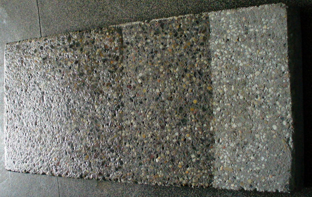

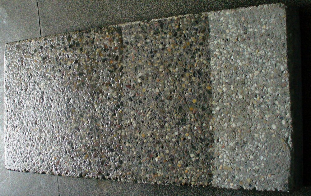

Ну...вот как-то так.
Образец заливали без усердия (до архитектурного бетона не дотянули пару парсеков). То есть чтобы "как в жизни".
Шлифовали корундом.
Видно три зоны : без покрытия, 1 слой покрытия, 2 слоя покрытия.

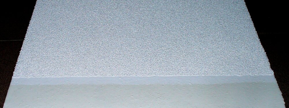

Если будете делать фото, то сделайте, пожалуйста, фото оторванного лоскута, перевернутого низом вверх.
И место откуда он оторвался.
Вот как-то так
Мы обычно под авто делаем тотальную посыпку песком.
Набрасываем с небольшим избытком на клеящий слой и прикатываем сухим валиком. В этом случае песчинки расклинивают друг друга и плотно друг к другу лежат.
После этого закрепляем 1-2 слоями так. Получается так как бы монолит.
Внизу как это выглядит "нетронутым" и не в дорожном цвете.
У вас песчинки достаточно крупные и лежат обособленно.
Когда авто наезжает на песчинку резина, упираясь в песчинку, старается её как бы опрокинуть (как бы кантует её ), страсть вырвать из слоя вяжущего. Упереться песчинке не во что. Рядом нет запечатанных песчинок.
И в местах, где высота выступа песчинки над слоем ПУ большая (большой рычаг) эту песчинку просто вырывает из слоя. Иногда с пятаком покрытия. Получается под этим местом пятно контакта природы с бетоном.
В местах, где сцепление ПУ с бетоном недостаточное (может быть небольшой участок цементного молочка) колесо машины, едущей в горку, да еще и на шипах просто отрывает участок покрытия.
