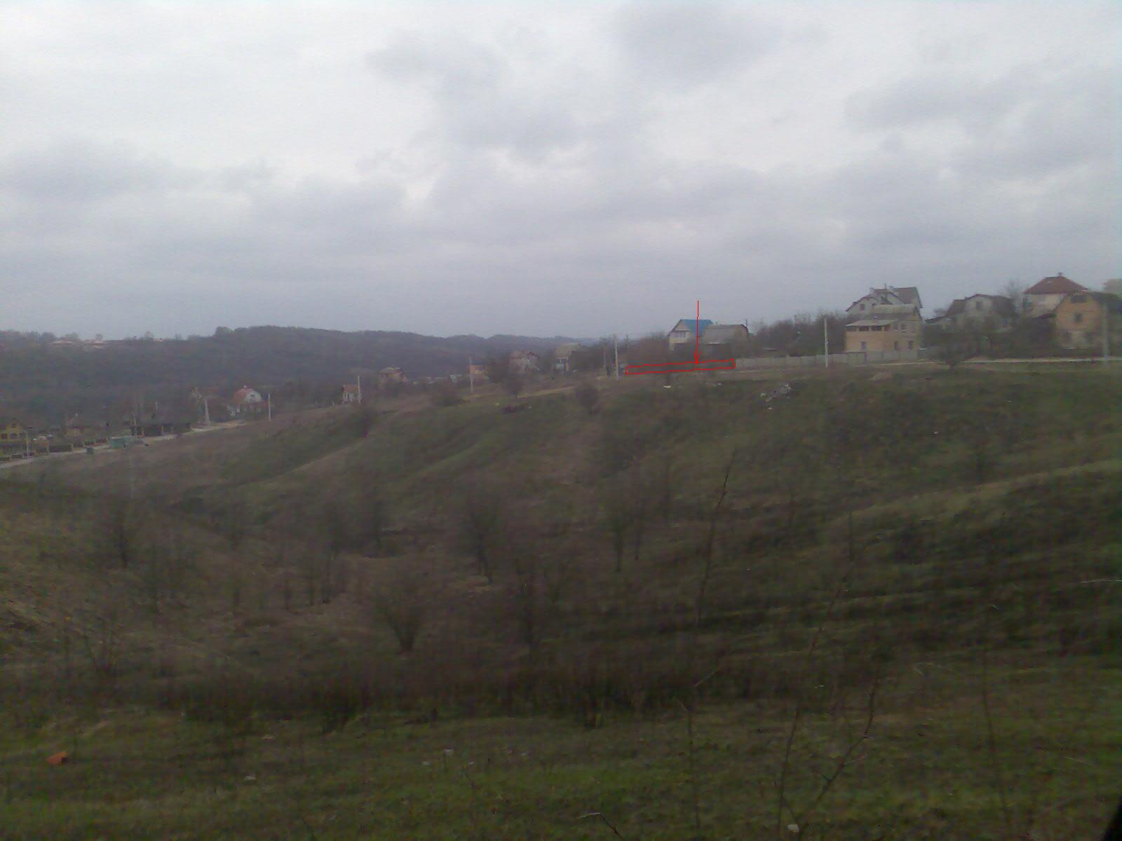

Интересует сделать скважину СТ "Скиф", с. Иванковичи
К сожалению ЖПС для координат я не имею
Расположение участка можно взять здесь:
wikimapia.org/#lat=50.2805506&lon=30.445151&z=19&l=1&m=b&v=8
Участок находится над яром dacha-1.thumb.JPG.2a3c7b23721de51844e3337fac276601.JPG (если это важно)
Конечно же интересует самый бюджетный вариант.
Может ли быть теоретически здесь вода пригодная для питья не требующая очистки? на каких глубинах?
Если таковой (чистой воды) нет, на какой минимальной глубине может быть вода в достаточном количестве для эксплуатации дома.
Участок находится над яром [ATTACH]118499[/ATTACH] (если это важно)
Если бюджет то на Полтаву 45-50метров.
Может ли хотя бы теоретически здесь быть вода пригодная для питья не требующая очистки? на каких глубинах?
или этот район лишен такой возможности?

Теоретически на 120м.
или этот район (тыц сюды) (50.2805232; 30.4451323) лишен такой возможности?
Тогда подскажите, какое из решений 1-эффективнее, 2-дешевле?
бурить на Полтаву 45-50метров и дальше строить дорогостоящую систему водоочистки (дешево ведь очистка не получится, эффективность тоже под сомнением + постоянные затраты на фильтра и т.п?)
или бурить на 120+ метров где теоретически может быть питьевая вода.
кто сталкивался с таким выбором - какой результат?
