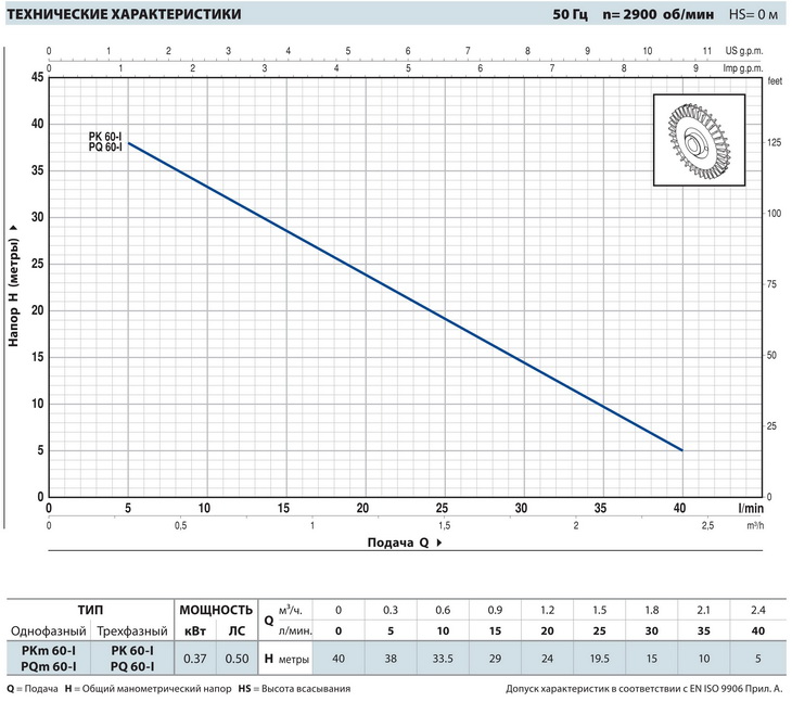

интересный вопрос
начал искать
походу глубина всасывания на график зависимости НЕ влияет(или уже включена в него) - если не прав поправите
У меня маломощный педролло, из нержавейки, на оф. сайт ближе всего вот такой - Насос PK-PQ/I (из нержавеющей стали)
Подача: до 40 л/мин (2,4 м3/час)
Напор: до 40 м.
вот его график:
как видим при максимальной высоте в 40м мы имеем 5л в минуту - 0.3куба
при минимальной в 5м имеем 40л в минуту - 2.4куба
полив у вас со скольки метров от станции?
ну допустим с 4м(2м приямок+20м горизонтально) значит это минималка в 5м и получаем 2.4 куба, этого вам мало на полив???
в чём тут смысл 5кубов? - вам бассей за минуту наполнить нужно?
Горизонталь не учитывается, только вертикать.
горизонталь учитывается всегда, горизонтально воду тоже нужно "толкать"
соотношение вертикаль/горизонталь 1:10
то есть 10м по горизонтали приравниваются к 1м вертикали
Для справочки!
Это вихревой насос (по принципу действия), и у него (в идеальных условиях) глубина всасывания не более 7 м (по определению).
А поскольку такие насосы очень подвержены "непредсказуемому износу", то никто не даст гарантии, что через 2 месяца глубина всасывания не упадет до 5-6 метров.
Моё резюме: если нужна гарантированая глубина всасывания на 9-ти метрах, то этого можно достичь только на центробежных двухступенчатых насосах (с двумя рабочими колесами). Кста, на 6-8 ступенчатых, глубина всасывания тоже падает до 6-7м. Парадокс? (но значительно уменьшается шум).
Если быть точным, то соотношение 1,04 :10, и на диаметрах выше 40мм (для насосных станций). Для 32-й трубы, например, будет уже 1,17:10, и это без учета местных сопротивлений.

Для справочки!
с насосом ошибочка вышла, вчера сфоткал
JCRm 1A
тут характеристики получше
