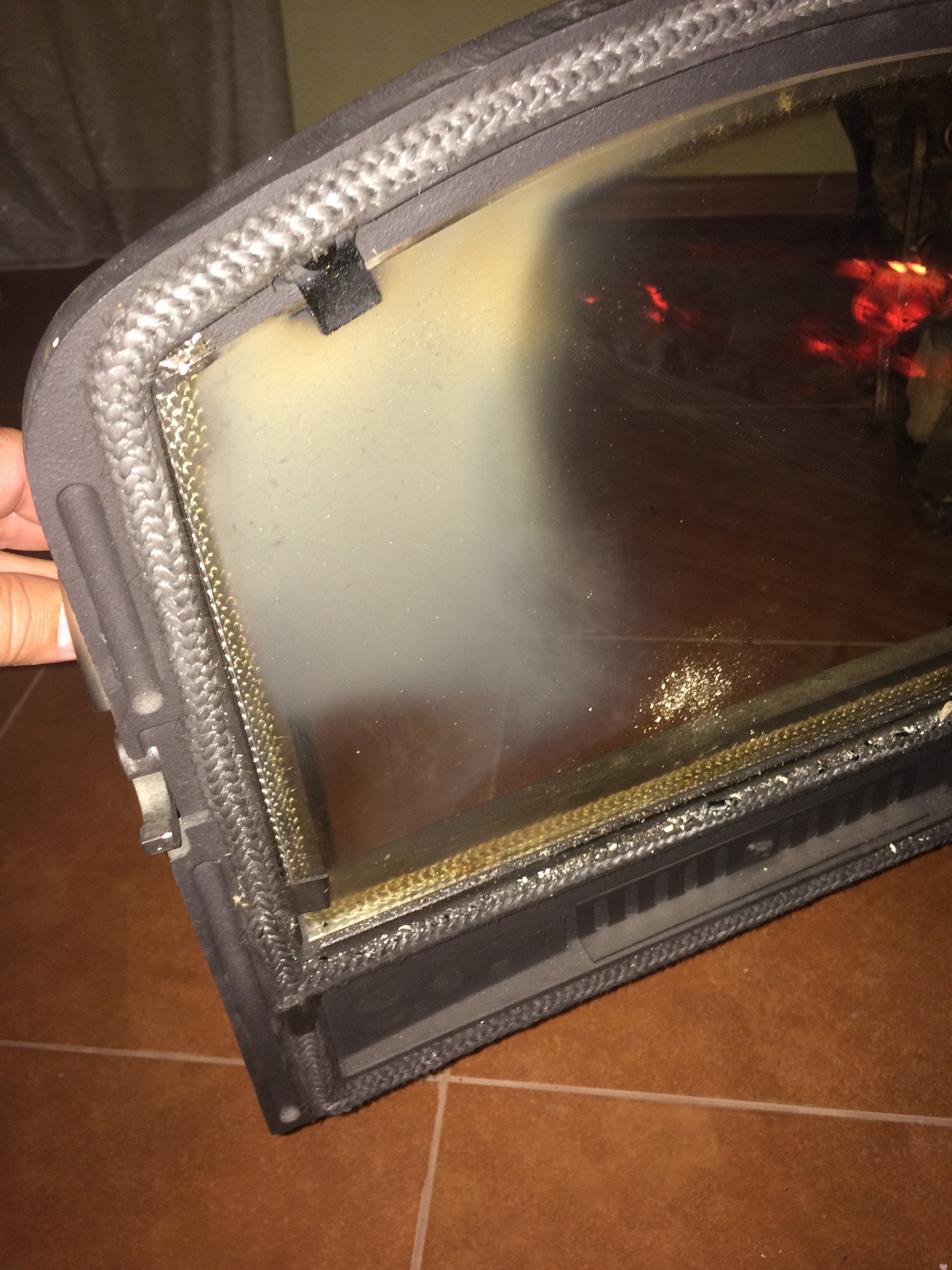

Кто может скинуть фото дверцы Kratki Koza K6 внутренней части. У меня сверху где изгиб стекла нет азбестовой подкладки и идет щель воздуха. Это так должно быть или производитель забыл ее положить, хотя по ободу стекла идет данная подкладка между дверью и стеклом, а на изгибе нет.
dmast.com.ua/kaminy/276.html?gclid=COjK9Kz82scCFaHpcgodq04JPw
Прокладка должна быть - купите асбестовый шнур и делов-то

Но я смотрел видео Kratki Koza K7 там тоже на изгибе нет шнура.
У нас стоит Кратки коза к9, шнур идёт практически вркруг стекла и черного цвета, очень слабо заметен. Без уплотнителя дым будет проходить наружу аж пока не прогреется дымоход и не появится хорошая тяга.
а не сложно скинуть фото внутреней части дверцы?
Вот фотка, может не четкая, просто сейчас у печки сидим, греемся
Спасибо. У вас тоже шнура сверху нет. Узнал что так и должно быть что б стекло не коптилось.

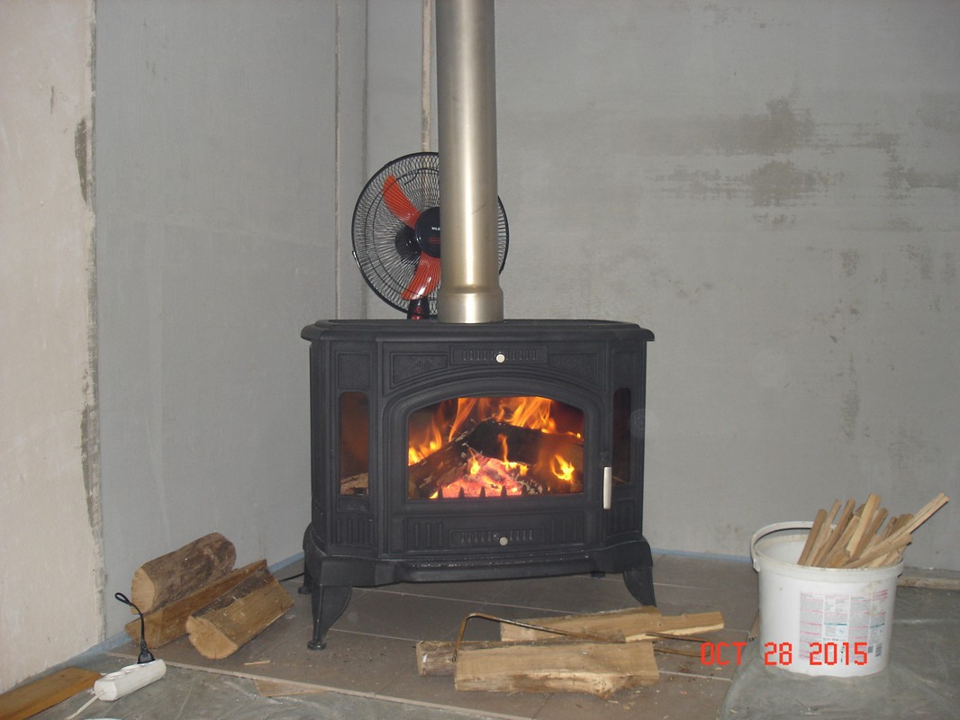

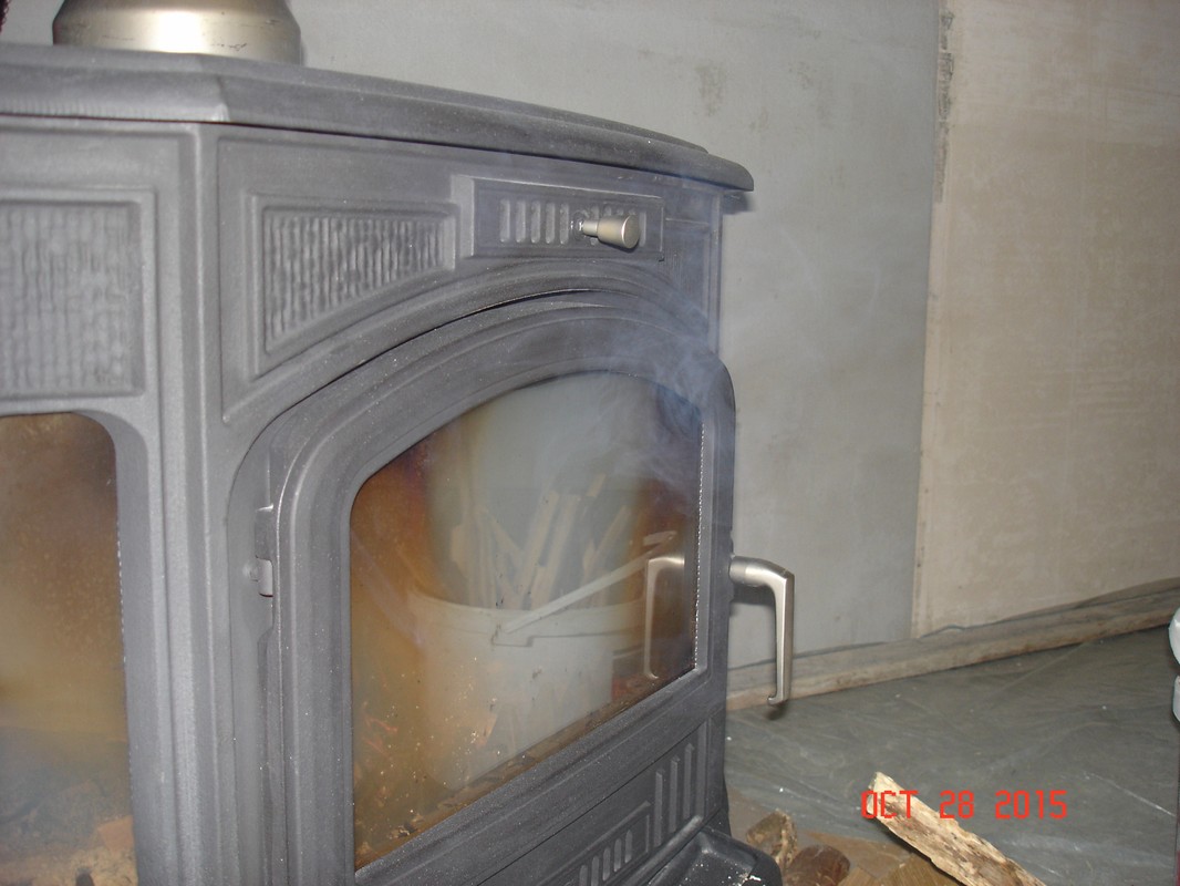

Вчера утром заехали на дачу , температура на улице 4 тепла в доме +12 , при розжиге с печки повалил дым со всех щелей я и не думал что их там столько :D , после того как разогрелась печка все пошло пучком и в правильном направлении :) через 30 минут термометр уже показывал +15 а еще через 30 мин. + 17 :):)
Экспериментирую с вентилятором , тепло быстрей распространяется по помещению 48 м.кв.
А вентилятору за печкой не жарко? Не вредно?
За печкой расстояние что встанет еще один вентилятор поэтому температура там умеренная и на пластик вентилятора никак не влияет , придется в углу установить пару розеток поиграться с двумя вентиляторами :)

Сегодня буду на даче (шибер буду ставить) и замеряю точно но так на вскидку сантиметров до 70 .
Почему решили ставить шибер?
Мне не нравится как при закрытых заслонках быстро горят дрова , дуб сухой , в печке много щелей по этому медленного тления не получается добиться а еще заметил что при включенном вентиляторе и закрытых заслонках горение усиливается , видать через щели задувает :)
