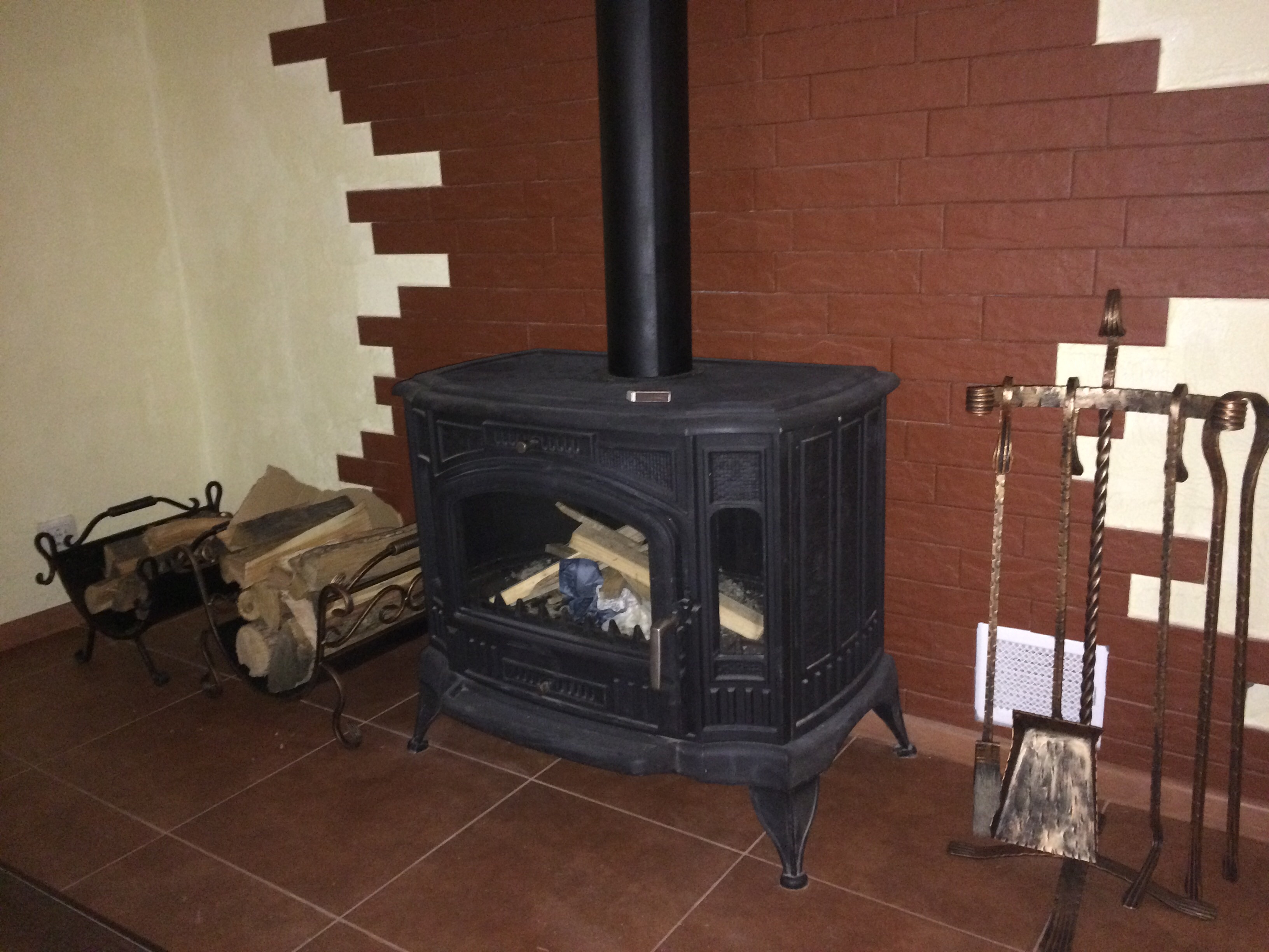

Только на днях протопили в первый раз печку , наконец дымарь установили а то все руки не доходили , печка БОМБА
У Вас дымарь внутренний или наружный ?
Даже фото ценника сделал.
А как вам такое оформление? Кто-то делал подобное?
Если можно, вопрос, кирпич натуральный или декор, и если кирпич то какой??
Да
И ещё для предотвращения обратной тяги
Чтоб всё лето не было запаха сажи с дымохода

Установили и пользуемся К9
Печка отличная.
В трубе гильза из нержавейки и сама труба утеплена вермикулитом (до 1300 градусов)
Шибер обязательно надо ставить - 4 дубовых бревнышка как разгорятся, то закрываем обе заслонки и шибер, продумано, что в них остаются щели и лёгкая тяга есть всё время, но огонь затихает и дрова тлеют. Хватает на 6-8 часов. Труба входит в стену в 1.5 метра от деревянного перекрытия (противопожарные меры) ОБЯЗАТЕЛЬНО сделайте ввод наружного воздуха рядом с печкой, чтоб она не выстужала комнату. Первые 5 протопок чувствовался запах краски. На печи можно кипятить воду и даже готовить - если хочется. 35 метровую комнату протапливает за 20 минут и держит тепло до утра. Стена за ней из газобетона обложенная декором под кирпич.
Нижней заслонкой регулируем интенсивность горения (и шибером) , верхняя заслонка для дожигания газов - так пишут. Когда сидим у печи, то нижнюю закрывает когда разгорится огонь. Тяга в трубе хорошая, но когда разжигаем то дверца закрыта аж пока не протолкнется холодный воздух в трубе. Лучше ставить печку на внутреннюю стену если позволяет труба, чтоб всё тепло было в доме, у нас на наружной стене получилось, но 40см газобетона + труба наружная хорошо изолируют.

Подскажите из практики (фото печки видела у Вас в теме) шибер поставили на такой высоте из удобства пользования или печники подсказали?
И еще про наружный воздух - как это у себя решили - можно фото
C притоком вопрос решается с помощью клапана приточного воздуха либо оконного либо стенового.
Misha_k, Михаил Леонтьевич - а если печь подключить к небольшому щитку , в котором -будет ЗПХ /прямая/ и задвижка Щитка. толщина стенки щитка 65 мм. ? Очень интересно -Ваше мнение.
И еще как она работает
А внизу - белая решетка - подача воздуха или просто канал вентиляционный?
Так и почему на той высоте шибер - удобно или обоснованно?

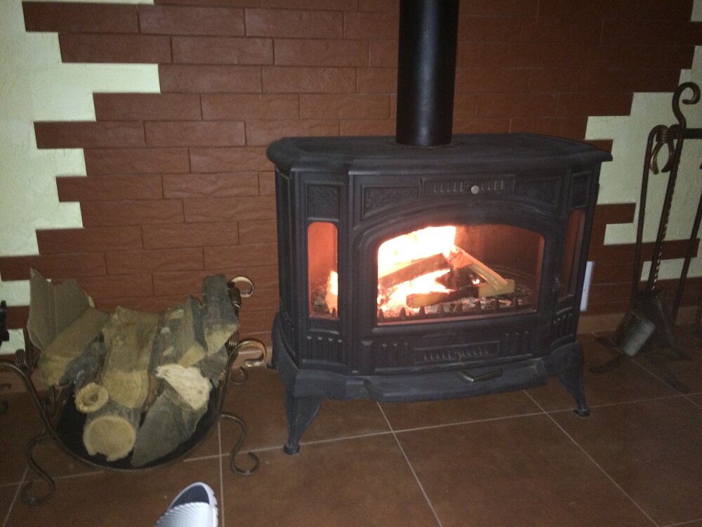

Под Koza пол сильно нагревается при длительном , 6-8 часов , горении ?
Сейчас просчитываем теплый пол водяной думаю и под печкой трубу подогрева пустить , отопление дома будет только половое :flag1:
Пол под печкой практически не нагревается))) может на пару градусов віше температура, чем в помещении. У меня кот спит непосредственно под печкой))))
у нас непосредственно под печкой не нагревается сильно, а вот вокруг, где заканчивается камень и начинается ламинат, то горячо, после ночи протопки.
А на каком расстоянии от печки начинается ламинат?
где то по пол метра с каждой стороны
У меня сантиметров 70 от печки до края плитки, на краю плточка уже еле теплая))))
