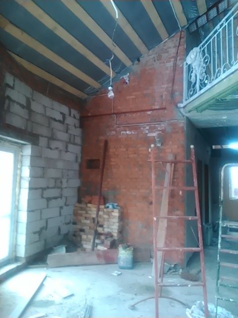

Площадку под нее залили, под плитку на стенки разметки сделали, плитку под печку отдельно прикупили.
Закончили штукатурку стен, приступаем к ТП и отоплению. А потом уже в планах наводить красоту у печки :)

Профи форума советов не дают, мудруем сами. У нас печка будет в углу, соответственно и короб с учетом этого. Также планируем в стенки короба вставить специальные каминные решетки для выхода горячего воздуха . Изнутри нужно будет ставить изоляцию. Пока мысли такие. Время пока есть - читаю, считаю и рисую...
Я думаю кирпичную кладку под старину сделать. А какой смысл в решетках, если они будут достаточно высоко? Тепло будет просто уходить в потолок или у Вас трубы проходят через второй этаж? У меня время пока тоже есть. Когда сделаете, делитесь фотками плз.

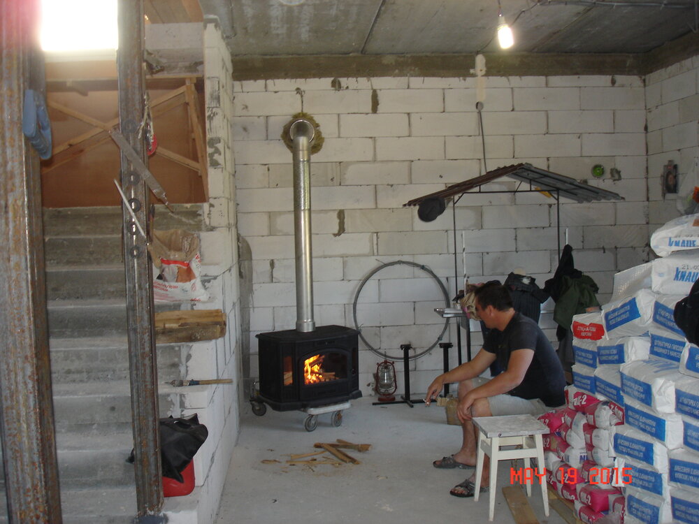

Только на днях протопили в первый раз печку , наконец дымарь установили а то все руки не доходили , печка БОМБА :flag1:
розжиг быстрый , как по мне нужно будет установить шибер , как то дрова быстро сгорают , ну то такое , к зиме установим , все только в процессе строительства даже печка на колесах :D
