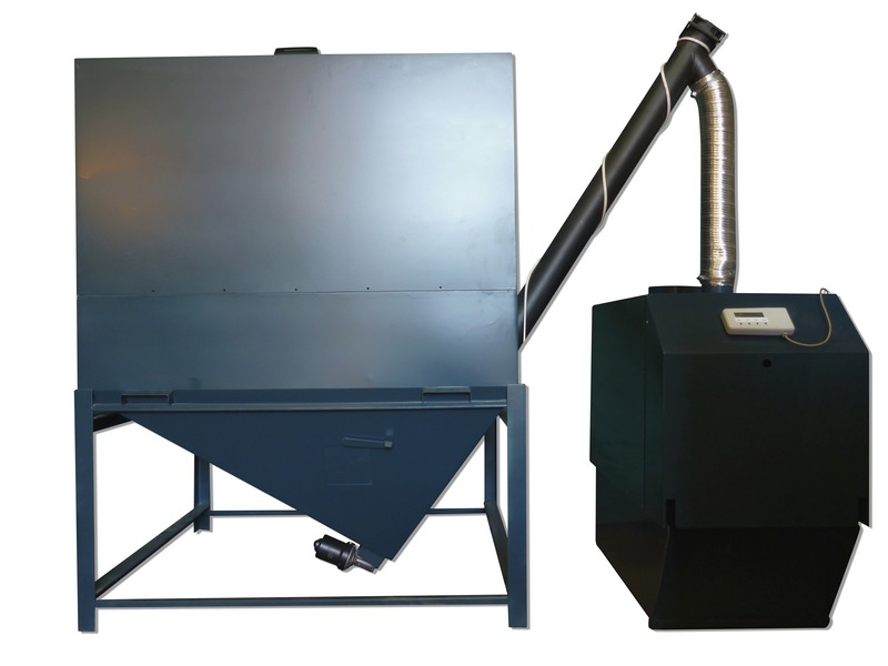

Есть вопросы к конструкции самого котла и горелки. В первую очередь, система защита и пожарной безопасности. Обратите внимание на используемый гибкий шланг для подключения шнека к горелке - грубейшее нарушение всех правил пожаробезопасности пеллетного котла

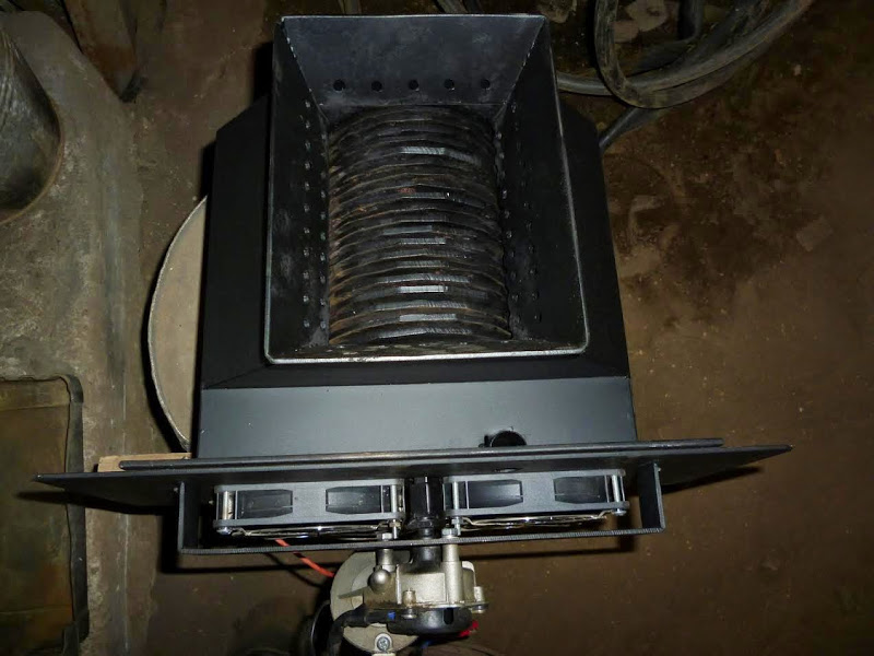

Интересная горелка с вращающимися колосниками, но есть вопросы по ее надежности, какой металл использован. Кустарное производство и надо быть готовым, что может сломаться любая деталь.

Дополнение. Котлы нормально работают на подсолнечных пелетах с повышенной зольностью. :flag1:
Не удивительно - там вращающиеся колосники:
