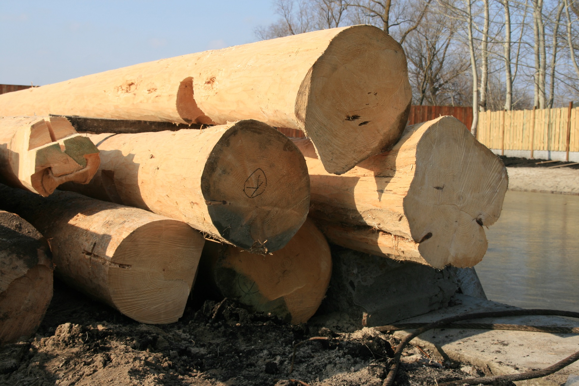

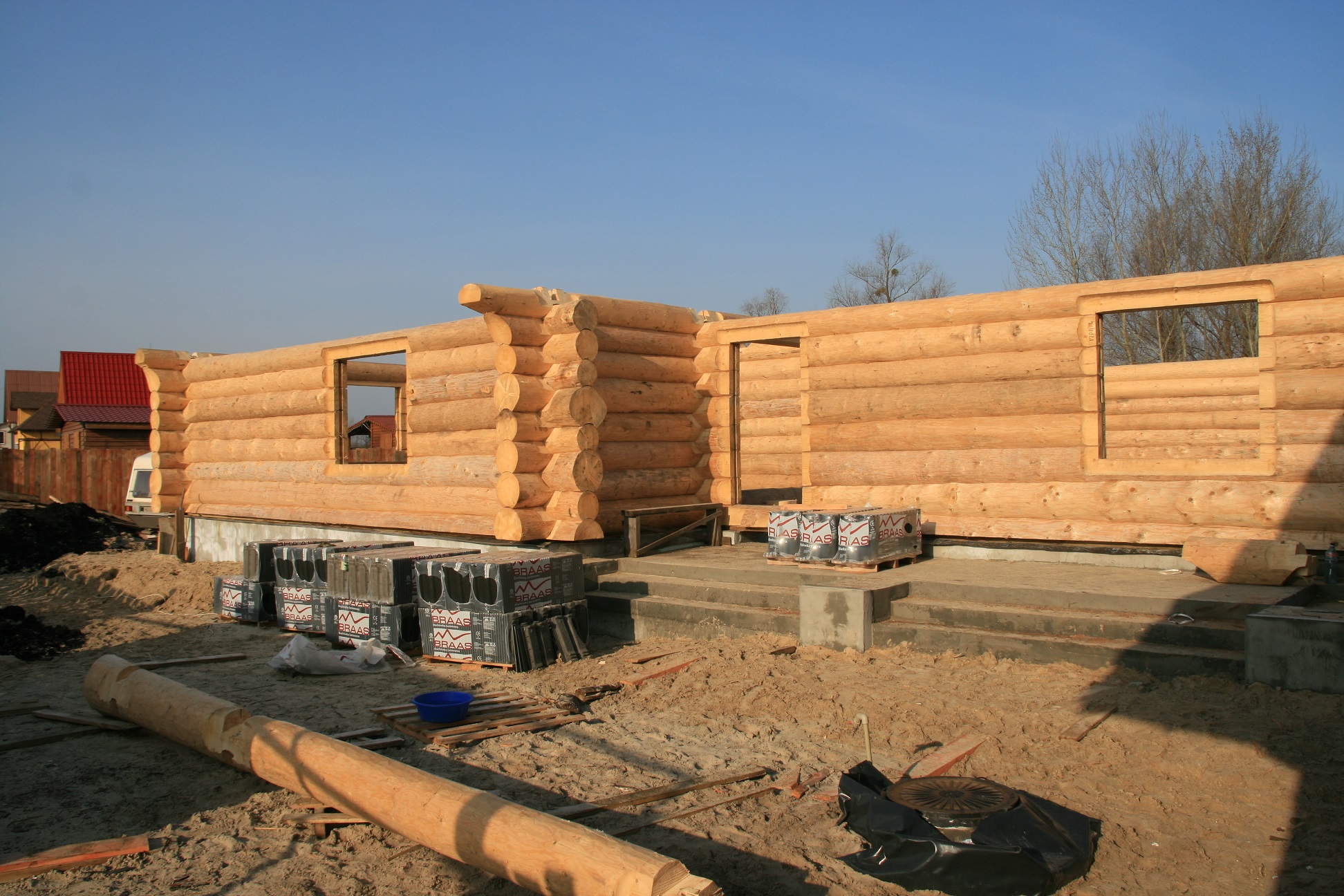

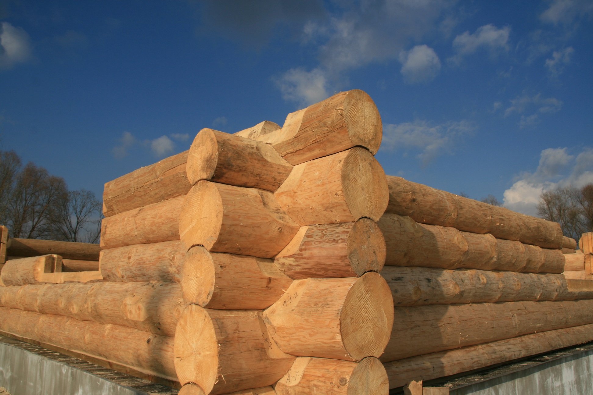

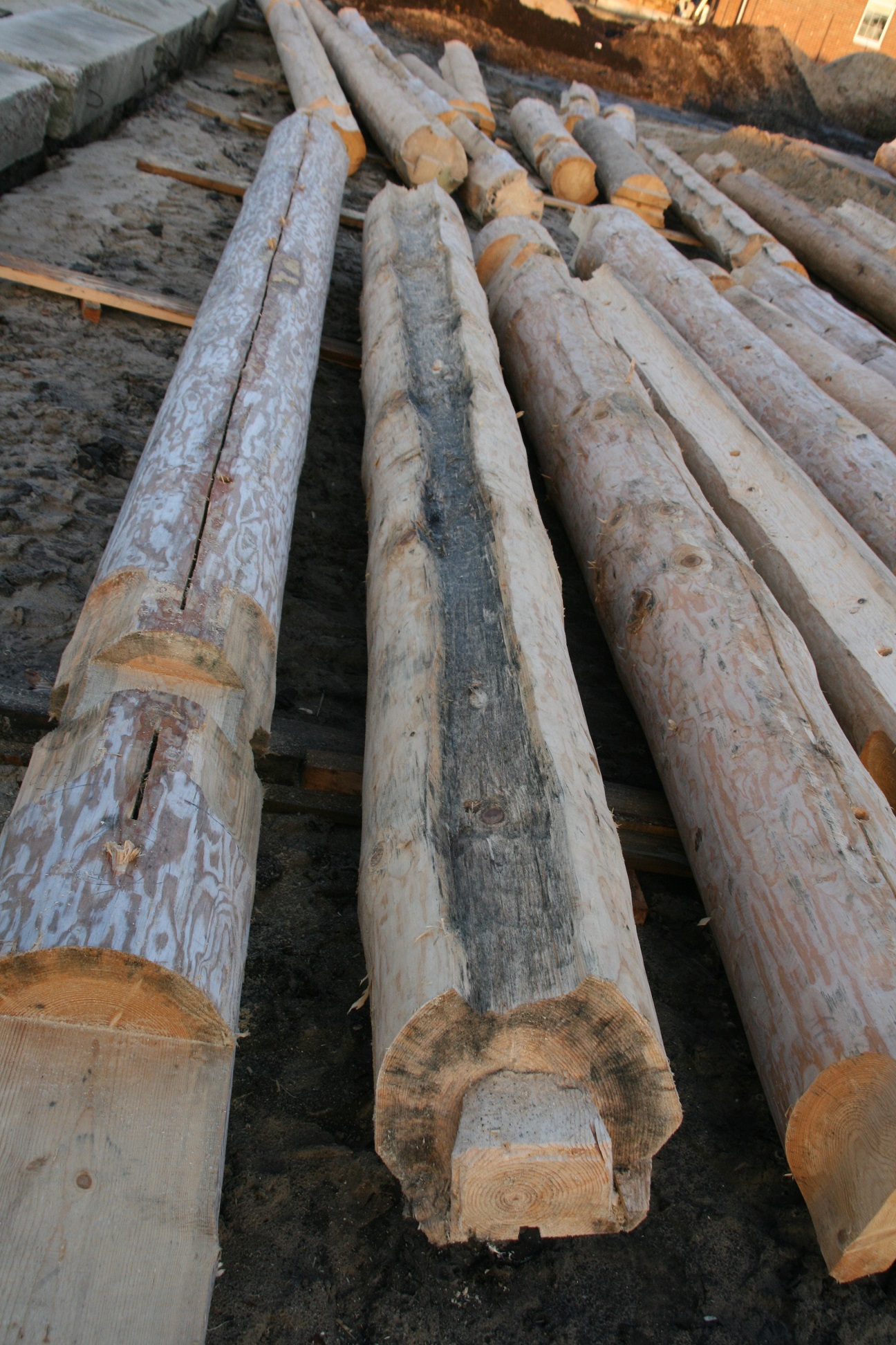

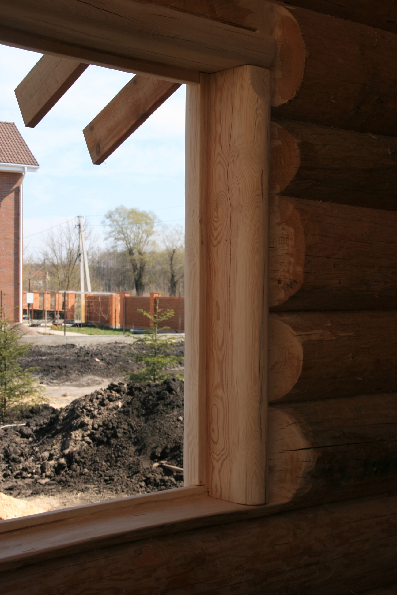

алко стало ребят заставлять переделывать.. может и буду себя потом ругать, но решил оставить, как есть - отмазка такая - сруб то ведь дикий.. совсем дикий

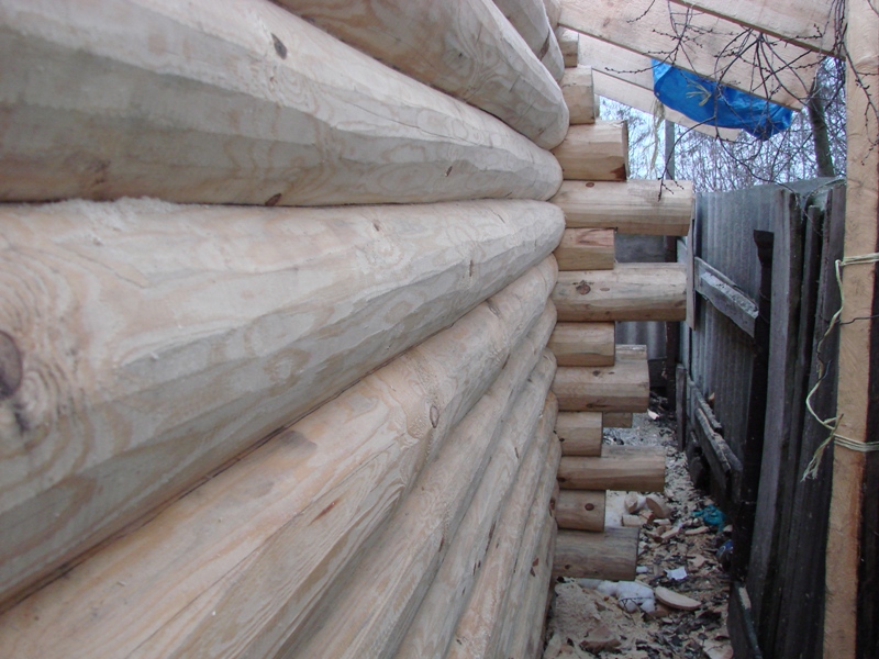

Главное что бы это Жалко-жало не вышло вам в бочину.Не буду делать вид крутого спеца уверять и заверять в чём то,но скажу с уверенностью,что горбатые брёвна укладываются горбом вверх и только вверх,не влево ни в вправо,а именно вверх ни я придумал это и думаю это проверено временем.Я ни когда не рублю бревно горбатое в бок.Даже если вы и зададите им вопрос,а можно ли так делать ,думаю ответ вы и без моей подсказке знаете.
не знаю конечно, я ж писал уже, что ЛЮБИТЕЛЬ деревянного домостроения, а не проффи, собственно поэтому на форуме многие вопросы задаю, чтобы получить квалифицированную консульатцию. подскажите пожалуйста, в чем подвох? какие минусы вылезут от укладки горбом "вбок"? ну кроме внешнего вида (с этим я уже придумал как бороться, вариантов много, от декоративных, до простой сошлифовки)
пс. сами рубщики из питера, срубили уже не один десяток домов, работу на фото вы видели, + рубят не просто канадскую чашу, а еще и в курдюк, что также говорит об уровне, т.е. придраться кроме этого дефекта практически не к чему (ну по крайней мере мне как любителю))
это не ко мне вопрос, я заказчик, и мне главное чтобы работа была сделана качественно и в срок, а все остальное уже детали. могу предположить, что такие термины как лизинг персонала или кооперация в этой ситуации могут быть уместны))
по сути вопроса (горбатые бревна внутрь/наружу/вверх/вниз) знаете чтото интересное? а то я уже успокоился практически, а тут снова инфу подбросили такую ...(((
Спорить с Елки-палки не буду... Правду говорит... Нужно класть горбом вверх... Но не всегда оно так просто иполнить "нужно"... Может были вопросы с материалом, его подбором и т.д. Если плотник положил бревно - значит оно так должно быть... У плотника и в заказчика - разные взгляды и понятия... Каждый видит по своему... Из своего опыта скажу, когда выбираешь из кривуляк - стараешся более-менее сделать ровненько (фото)... Конечно... Можно не класть горбом вверх... А чё... Пускай работа стоит... Пускай... Лично мое мнение - ничего страшного и смертельного в этом нету... Лет на двести хватит...:beer:

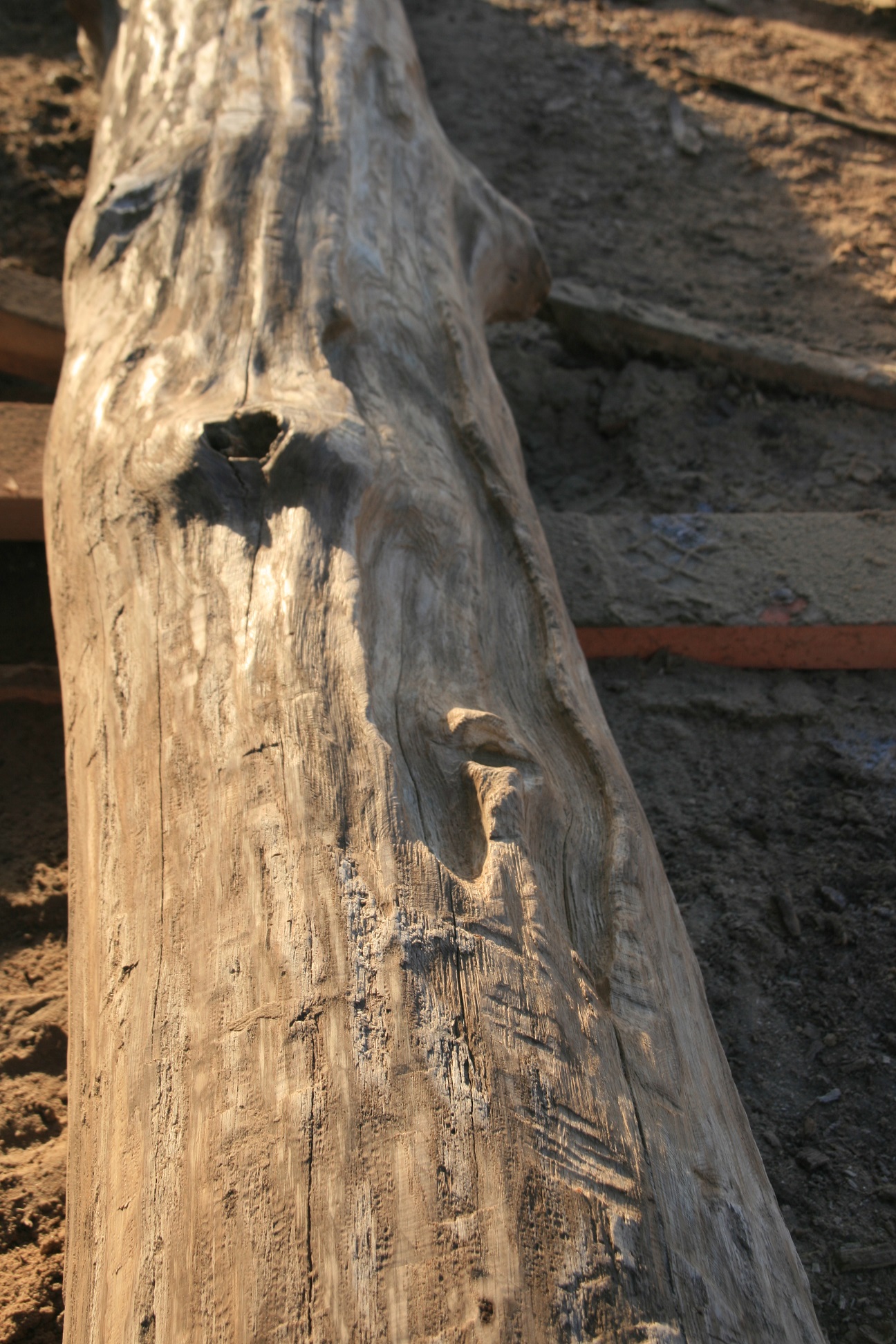

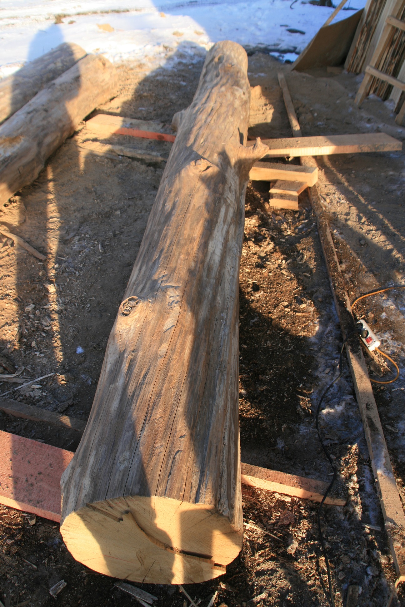

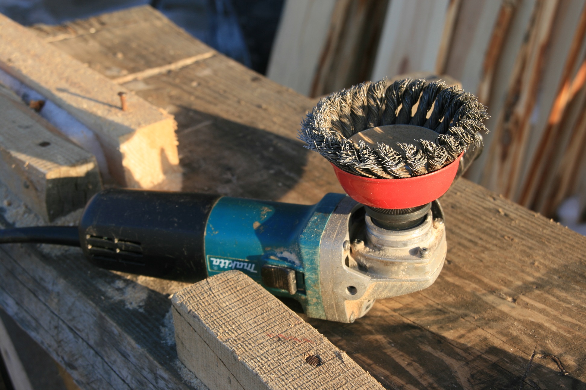

черновая очистка ушул лопатой/топором закончена, теперь взялся за чистовую при помощи болгарки и различных насадок. понял, что идея взять сучковатые бревна для этих целей была ошибочна.. повелся на красоту "а ля дикий сруб", в итоге чуствую что в переводе на человекочасы стоимость ворот будет космическая... процедура похожа на лечение бревна от кариеса)) - т.е. нужно вычистить полости от нездоровй древесины и дойти до здоровой)) сегодня целый день вычищал участок размером с 1 кв.м... теперь я понимаю почему стоматологи так много зарабатывают:)

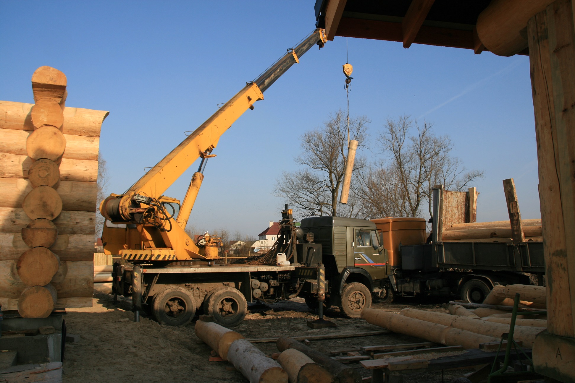

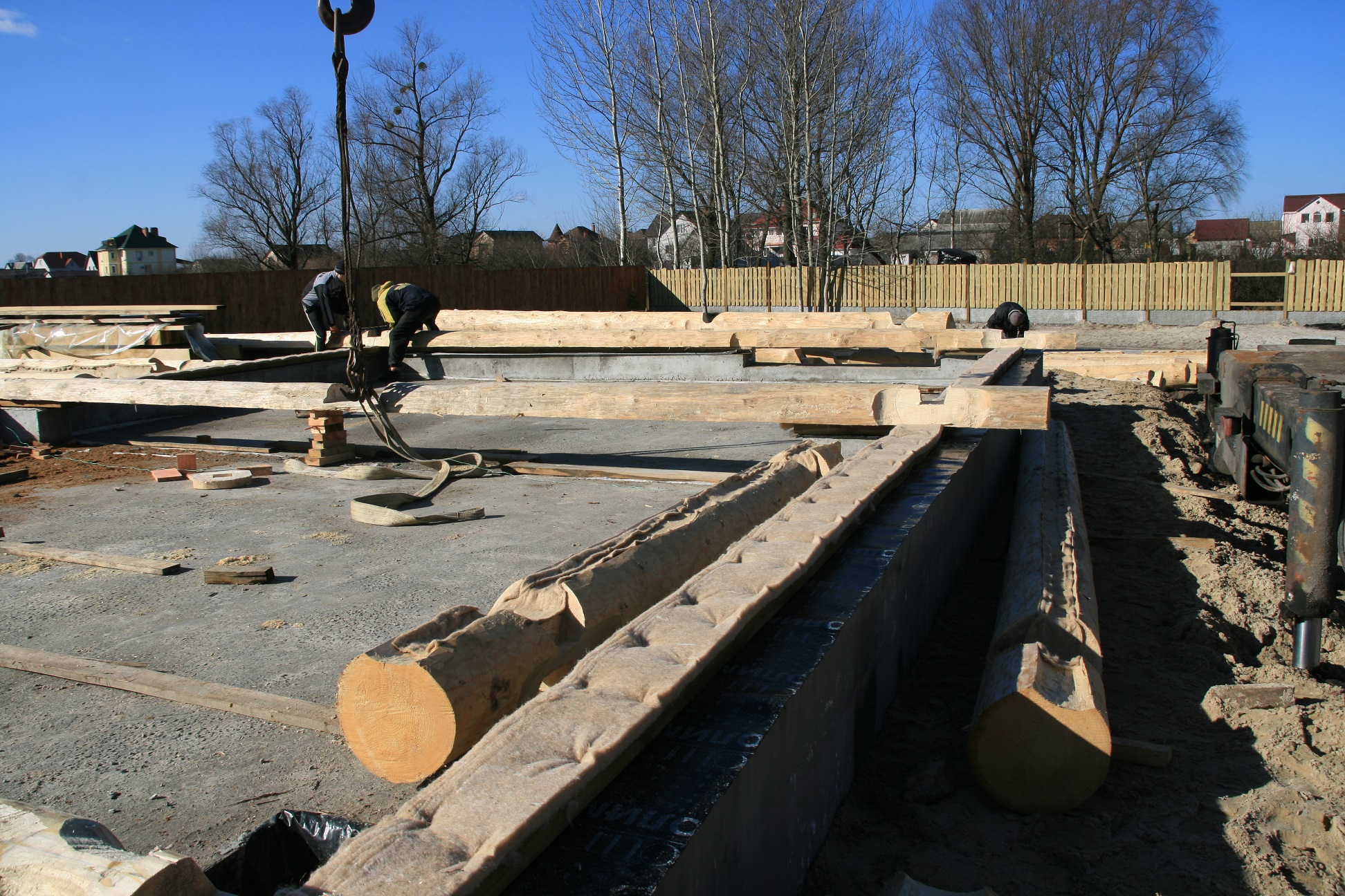

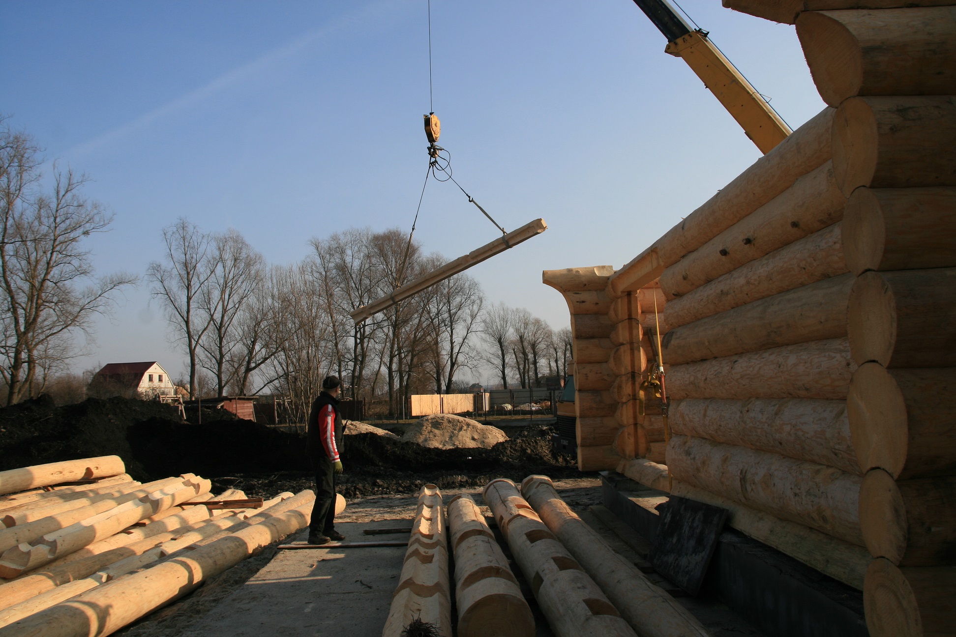

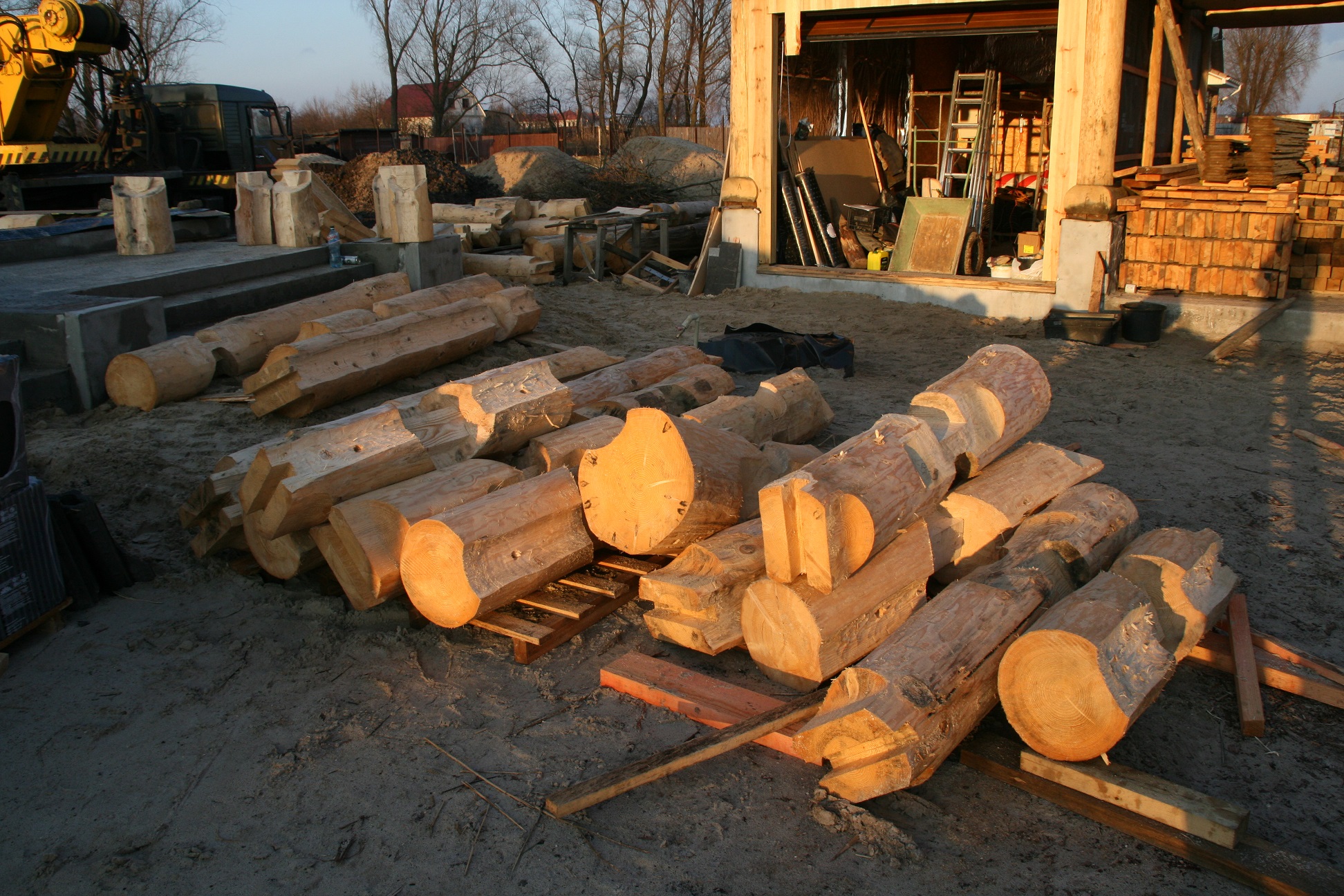

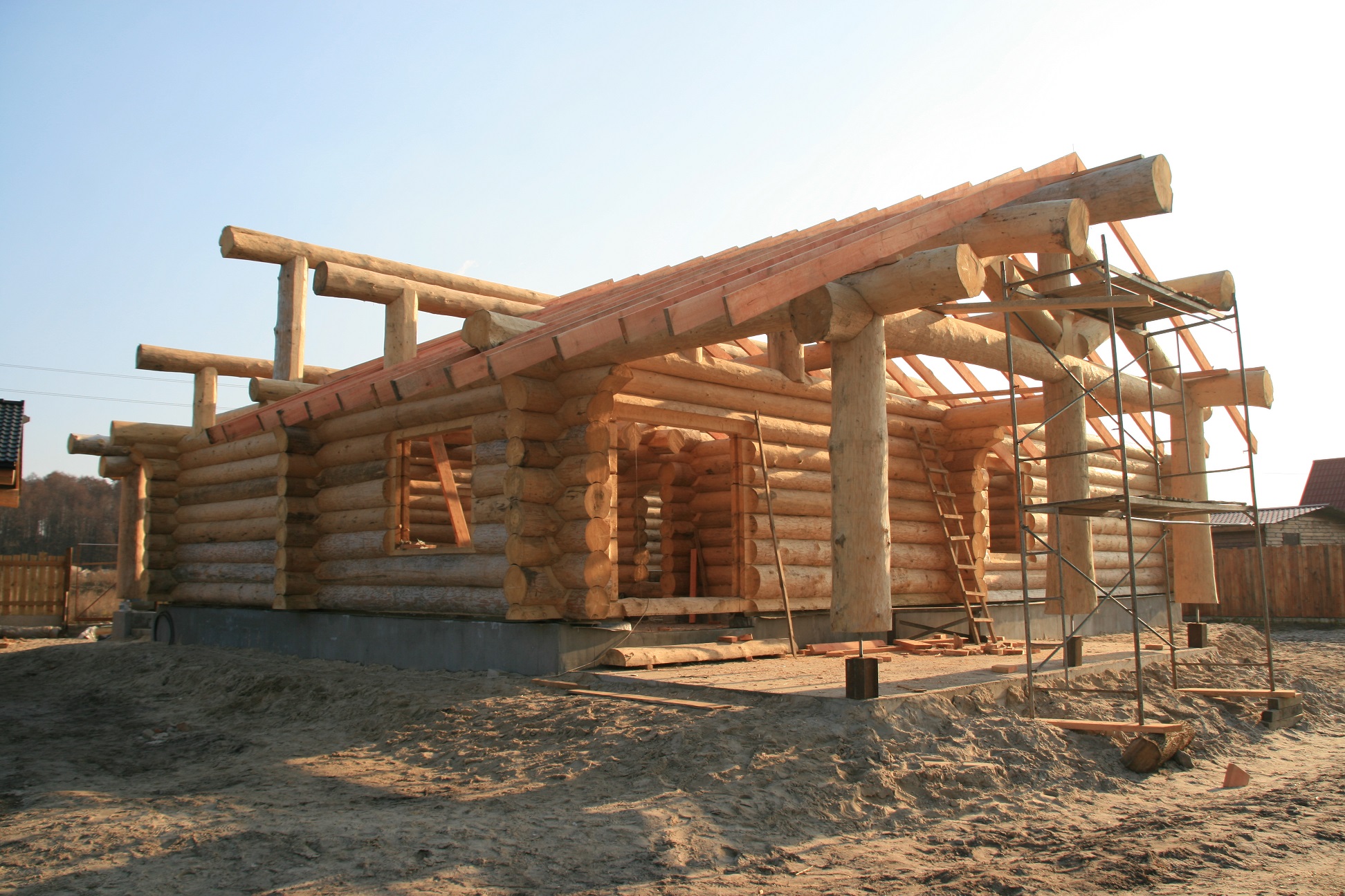

2 месяца пропустил описание строительства..(( по насыщенности событиями эти месяцы пожалуй пока бьют все рекорды.. не оставалось ни времени ни сил на форум. как нибудь долгими зимними вечерами опишу процесс сборки детально.. триллеры отдыхают.. в двух словах: стартоваил 18 февраля.. возили и 19 и 21.. мимо Межигорья... последняя ходка это был апогей! - фуру найти нереально, страна на грани войны, потом пьяный в хлам водитель, отключение эл-ва и проблемы на площадке при погрузке, прокол колеса и поломка груженой фуры на подьеме в Лютеже, пробка в Межигорье и т.д. и т.п... вообщем седых волос добавилось немного))
пока просто выложу фотки последних этапов

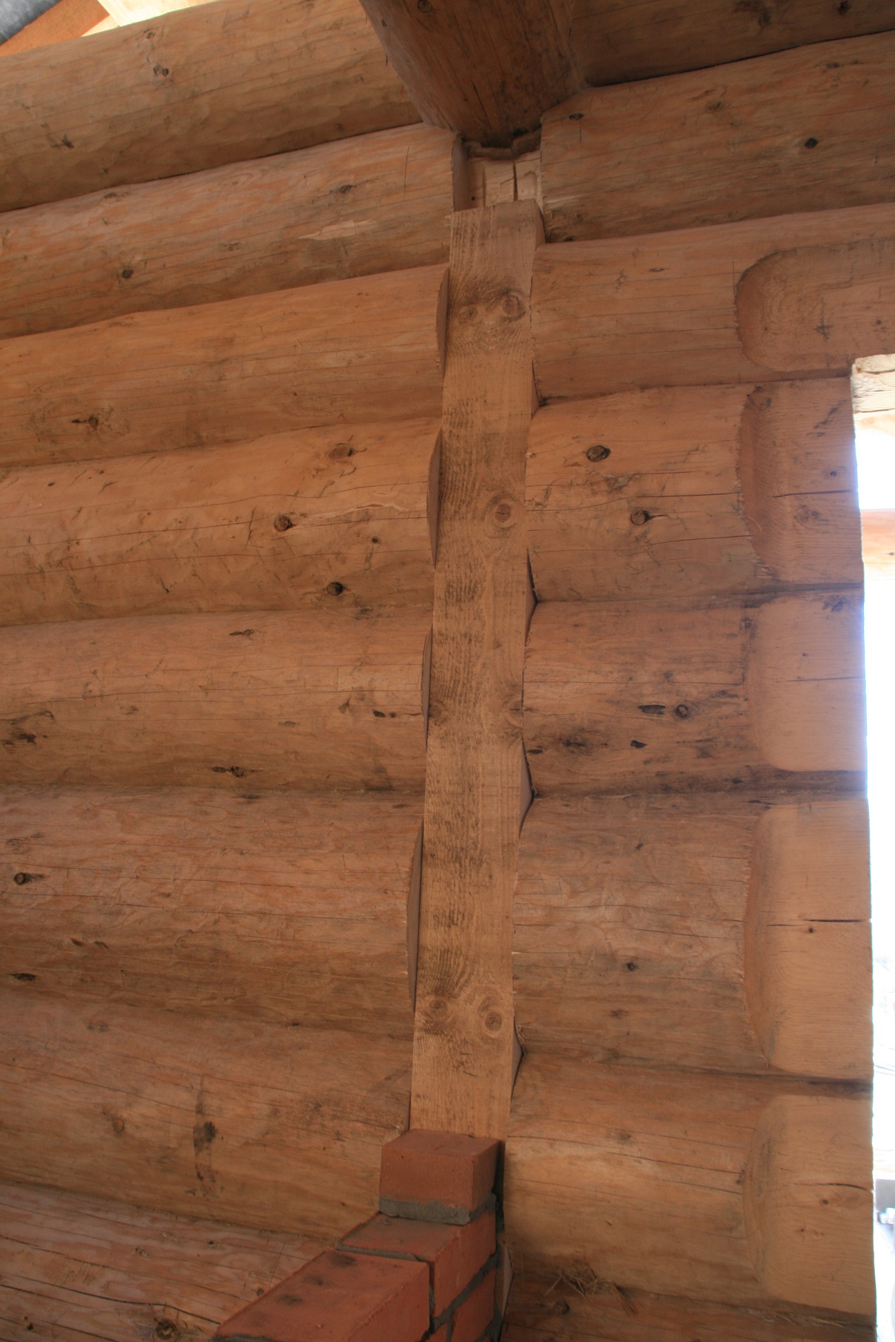

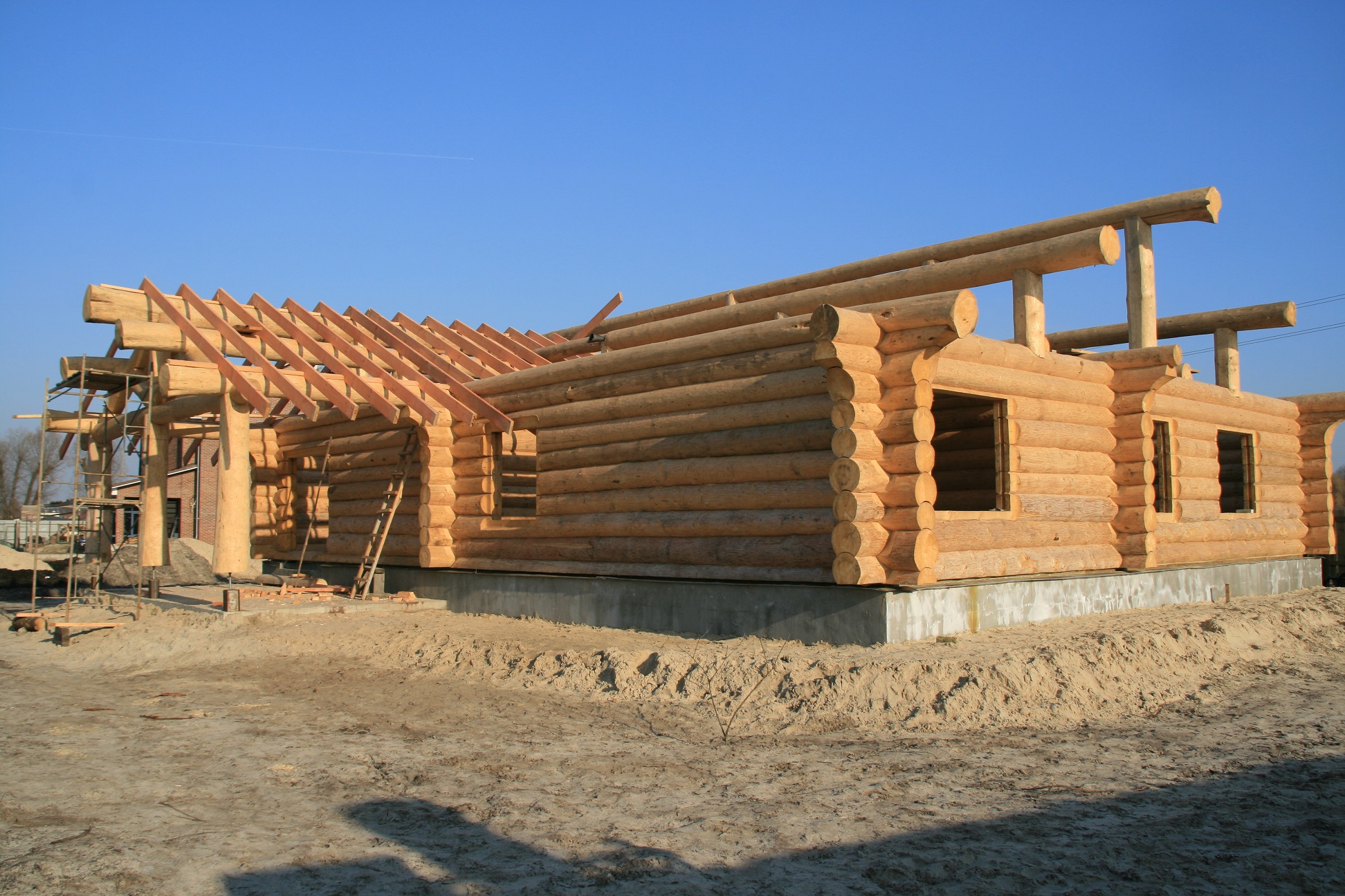

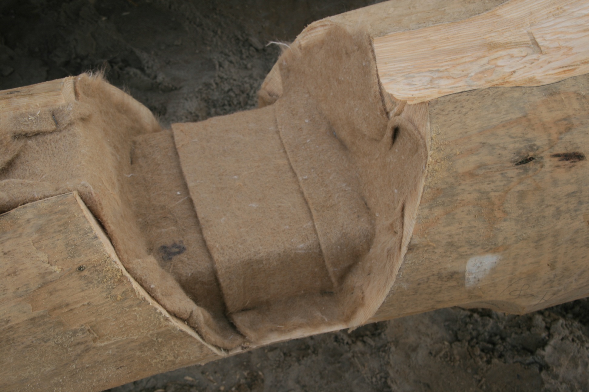

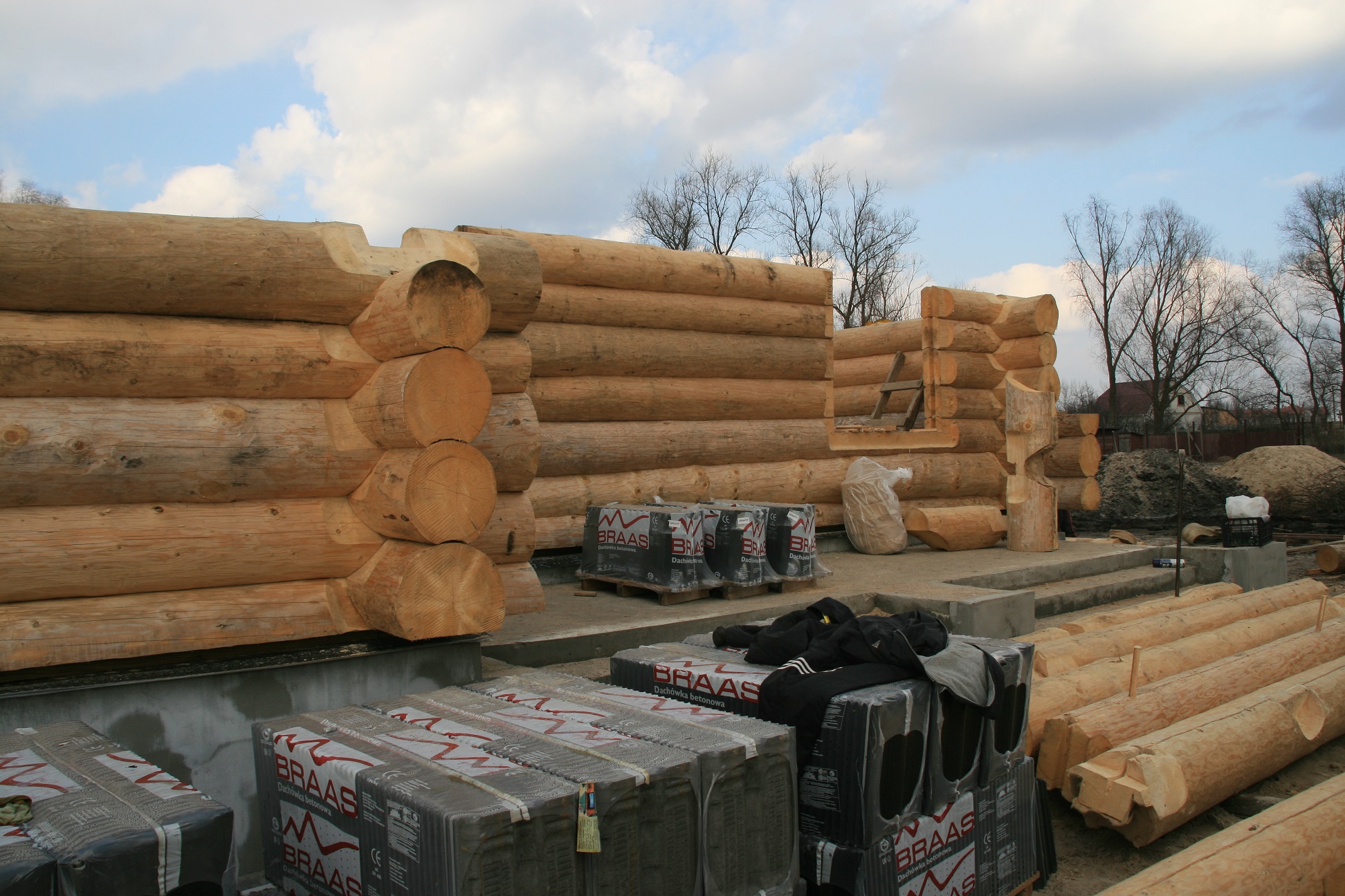

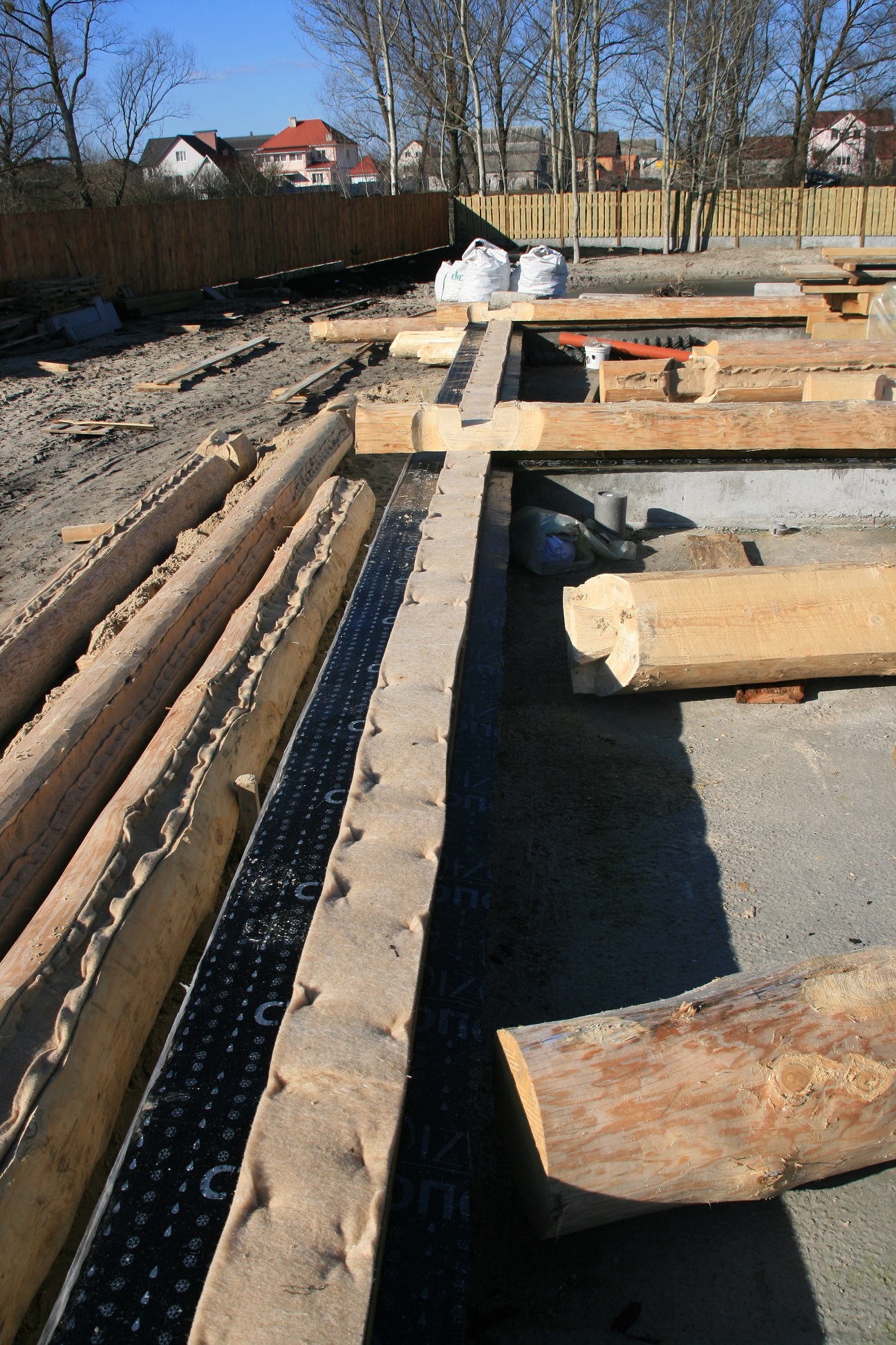

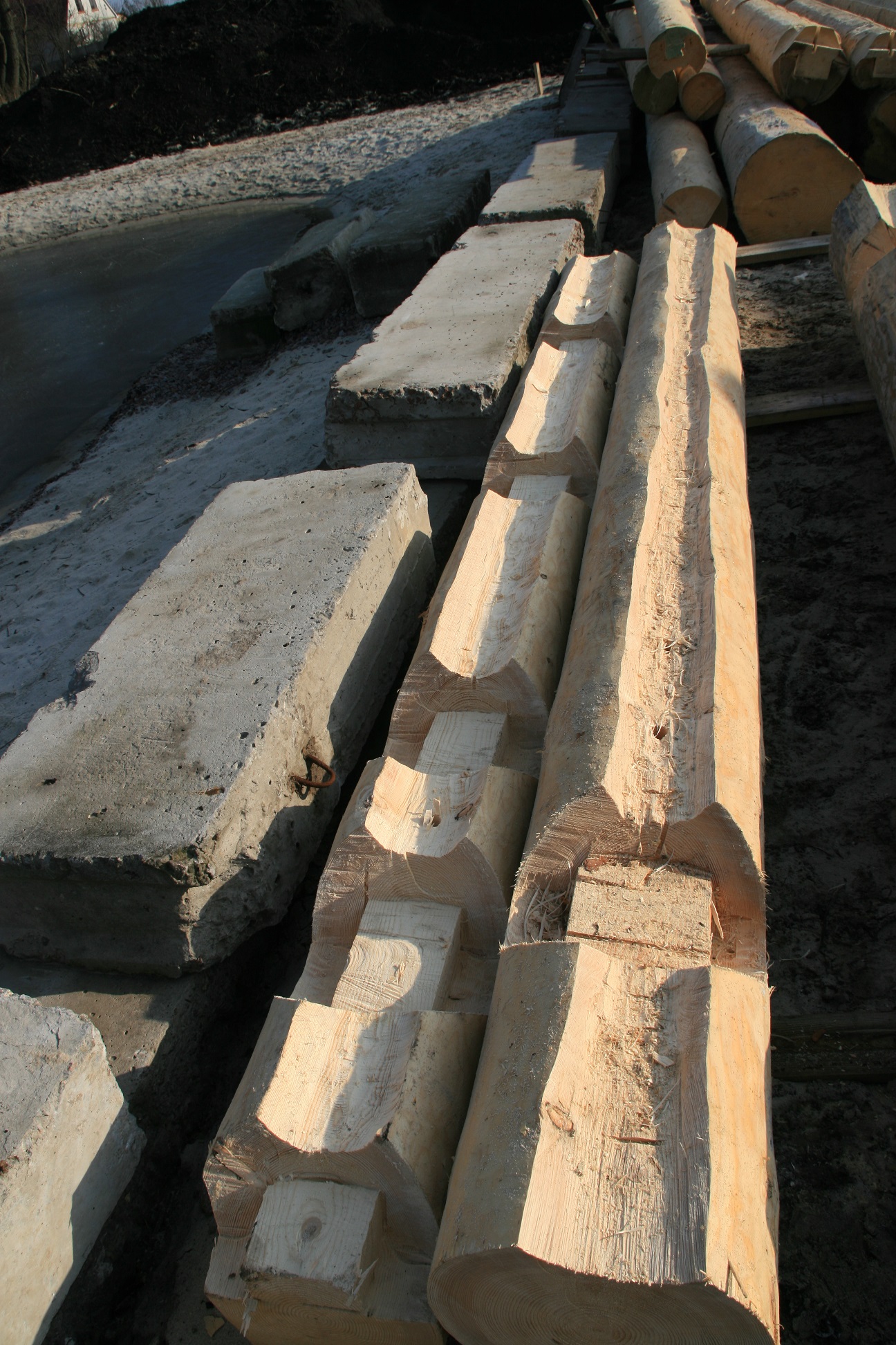

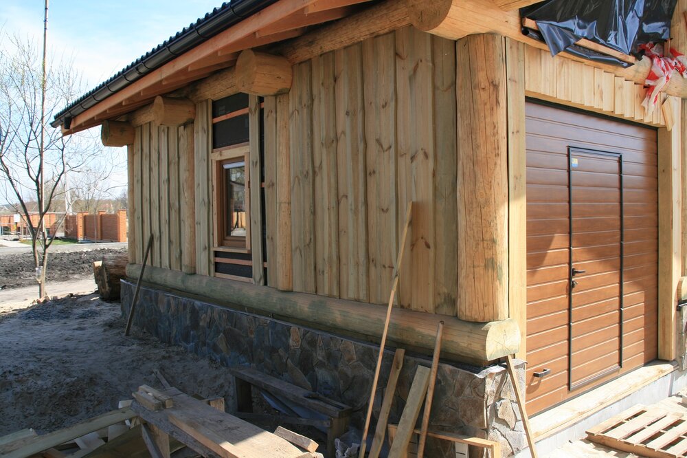

сруб на участке, синева в пазах некоторых бревен..((, первый венец на подкладку из лиственницы

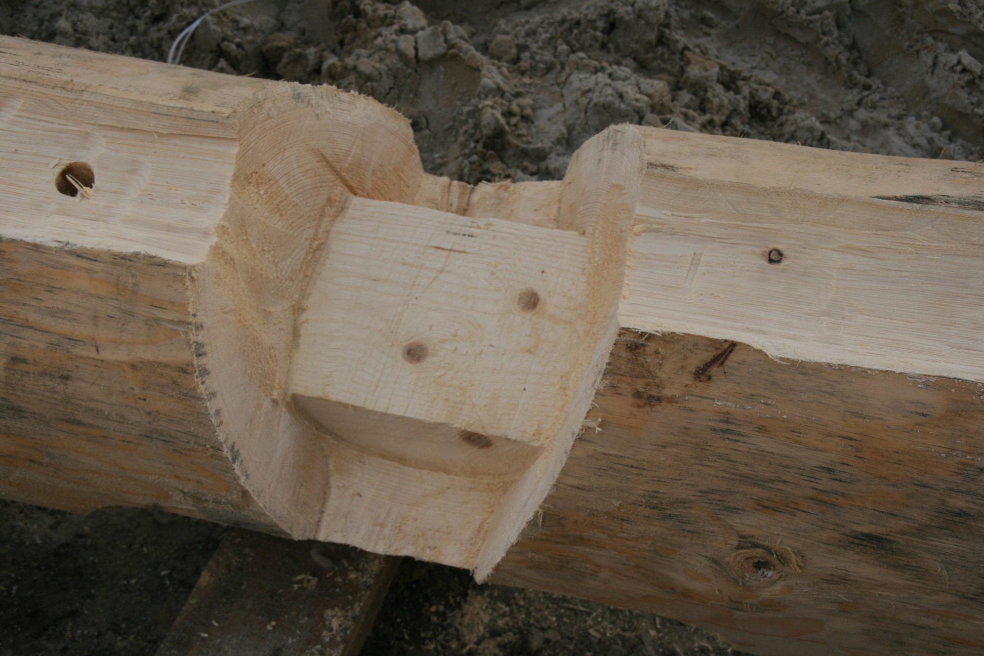

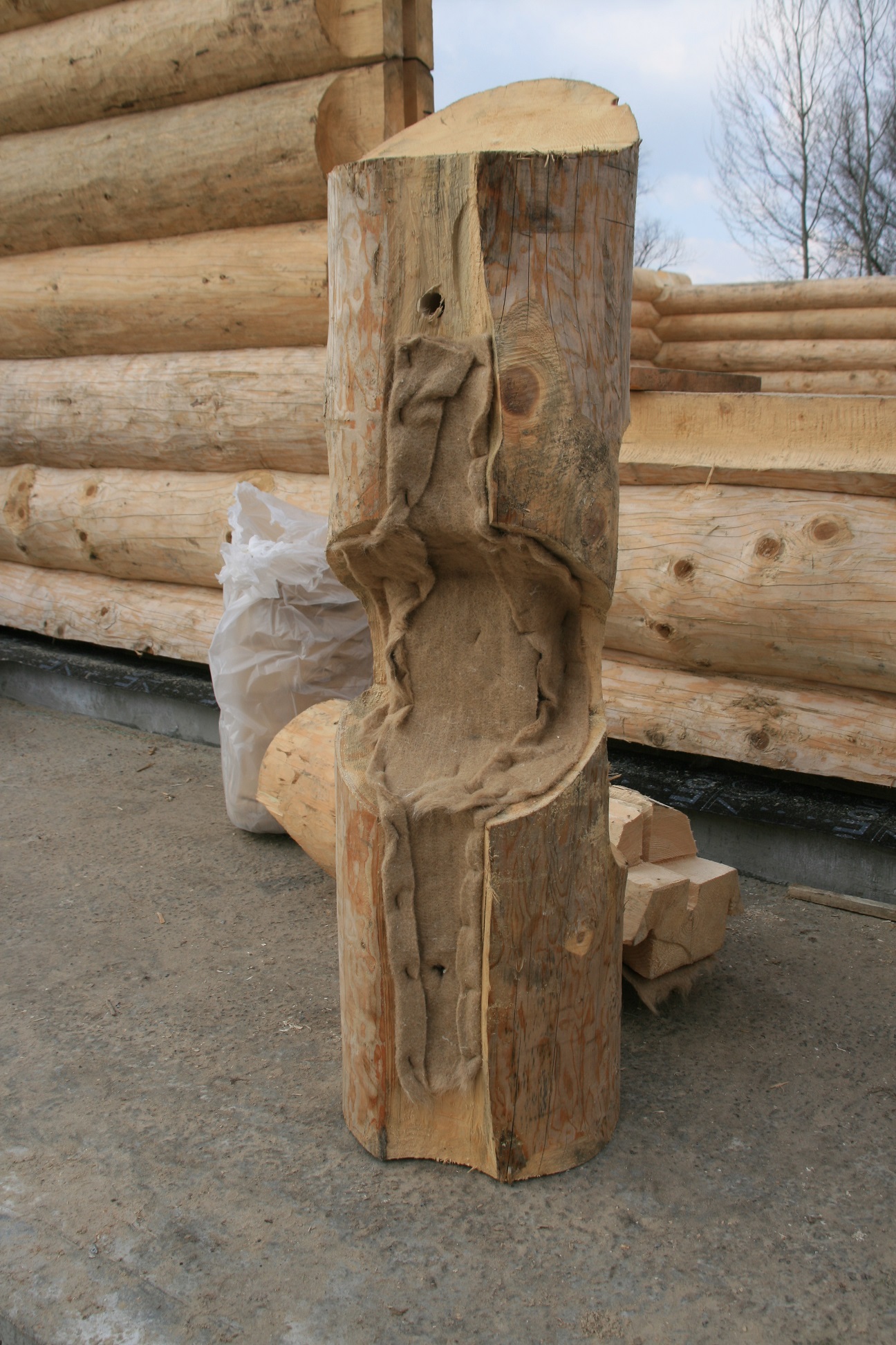

утепление первого венца джутом 20мм, чашка "в курдюк", утепление чашек джутом 6мм

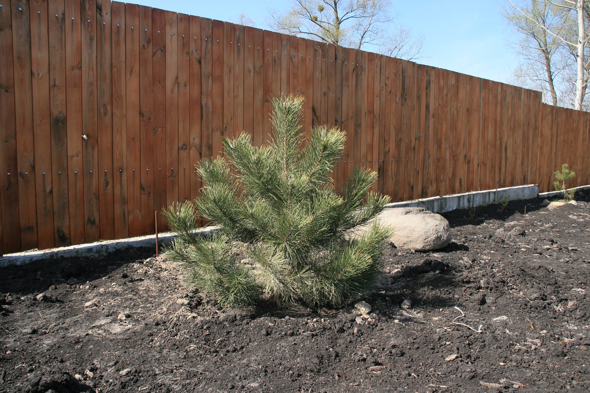

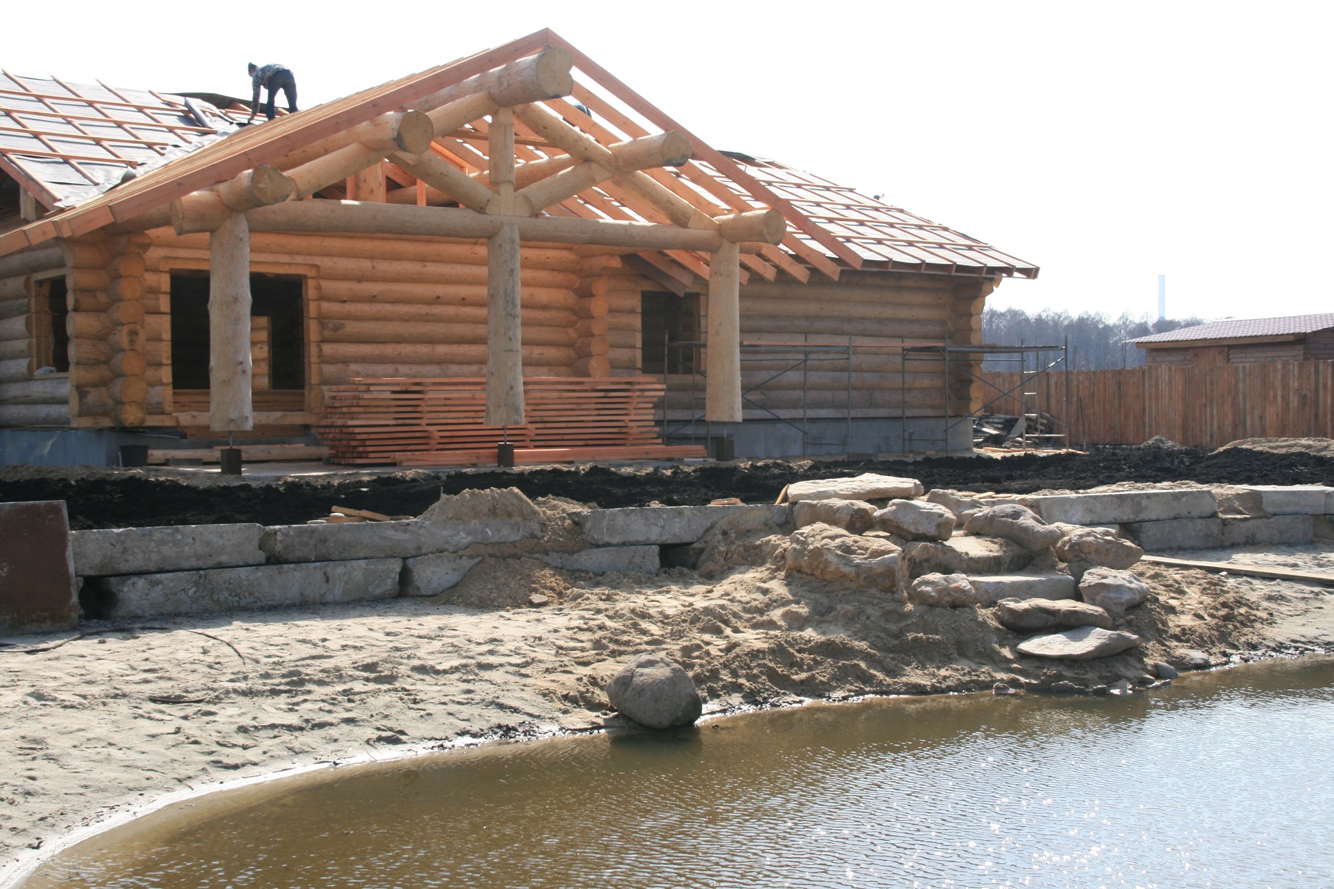

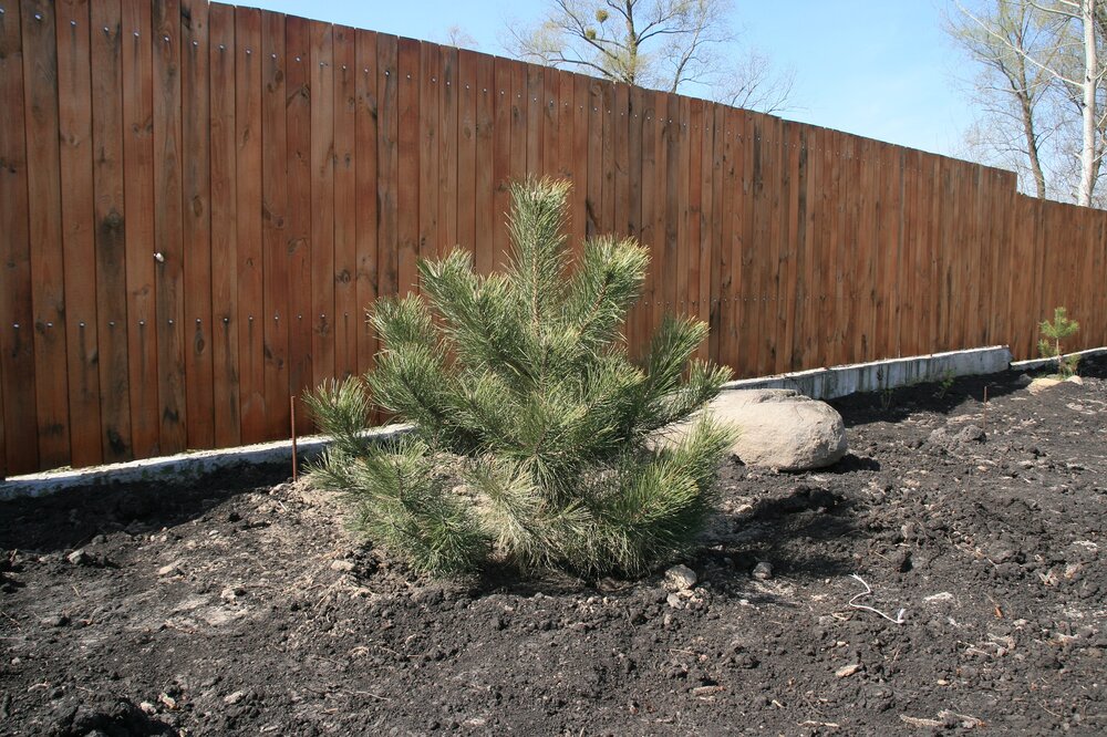

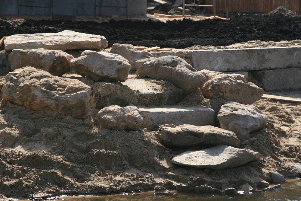

попутно расставил камни вокруг озера, сделал "каркас" будущего водопада, распланировал грунт и озеленяюсь потихоньку..

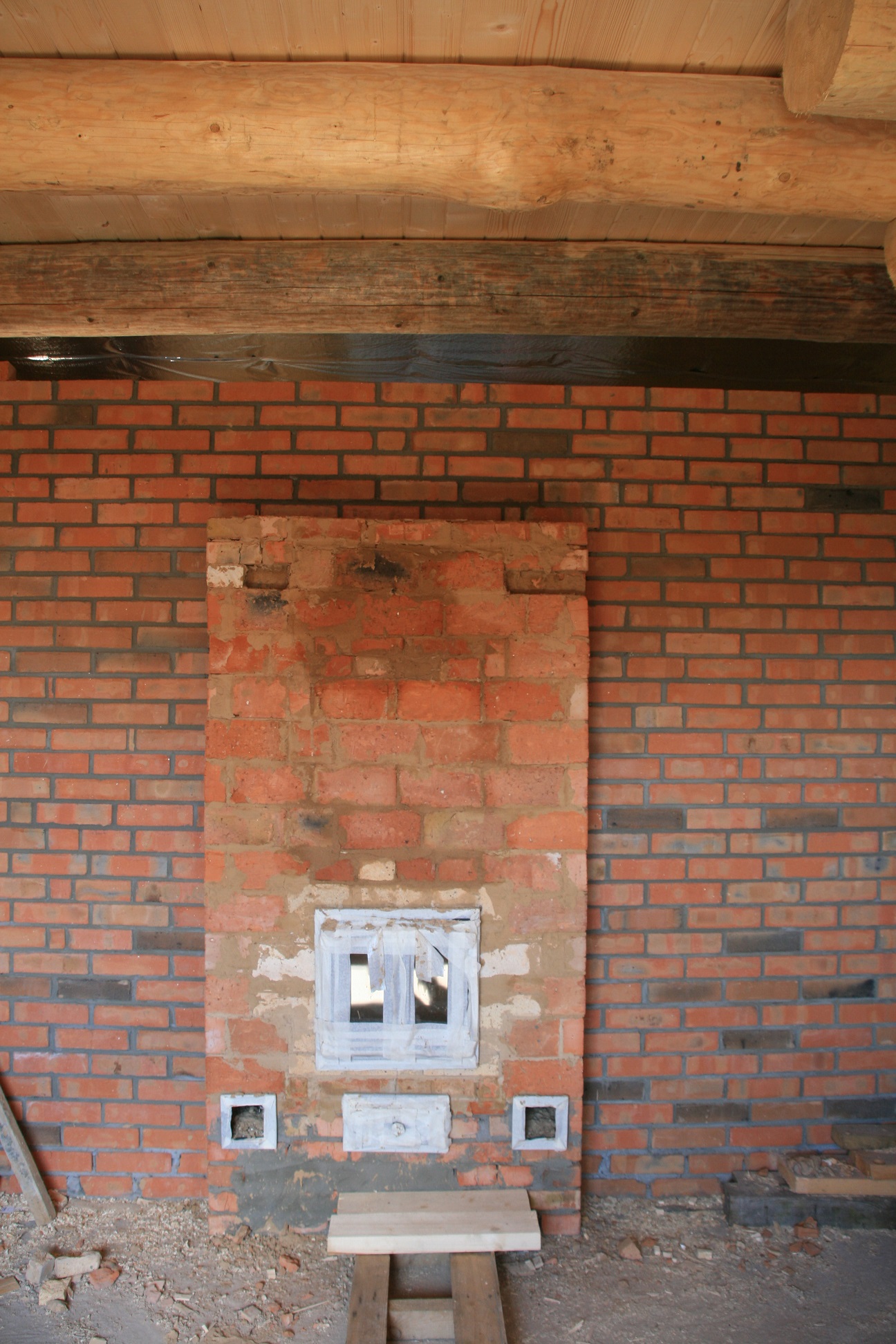

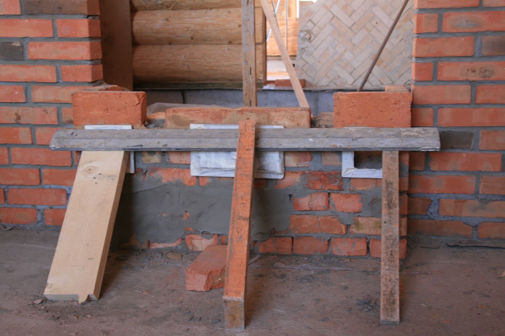

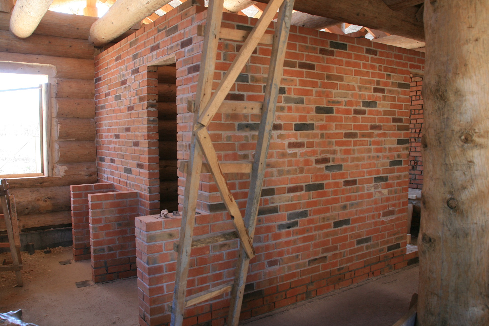

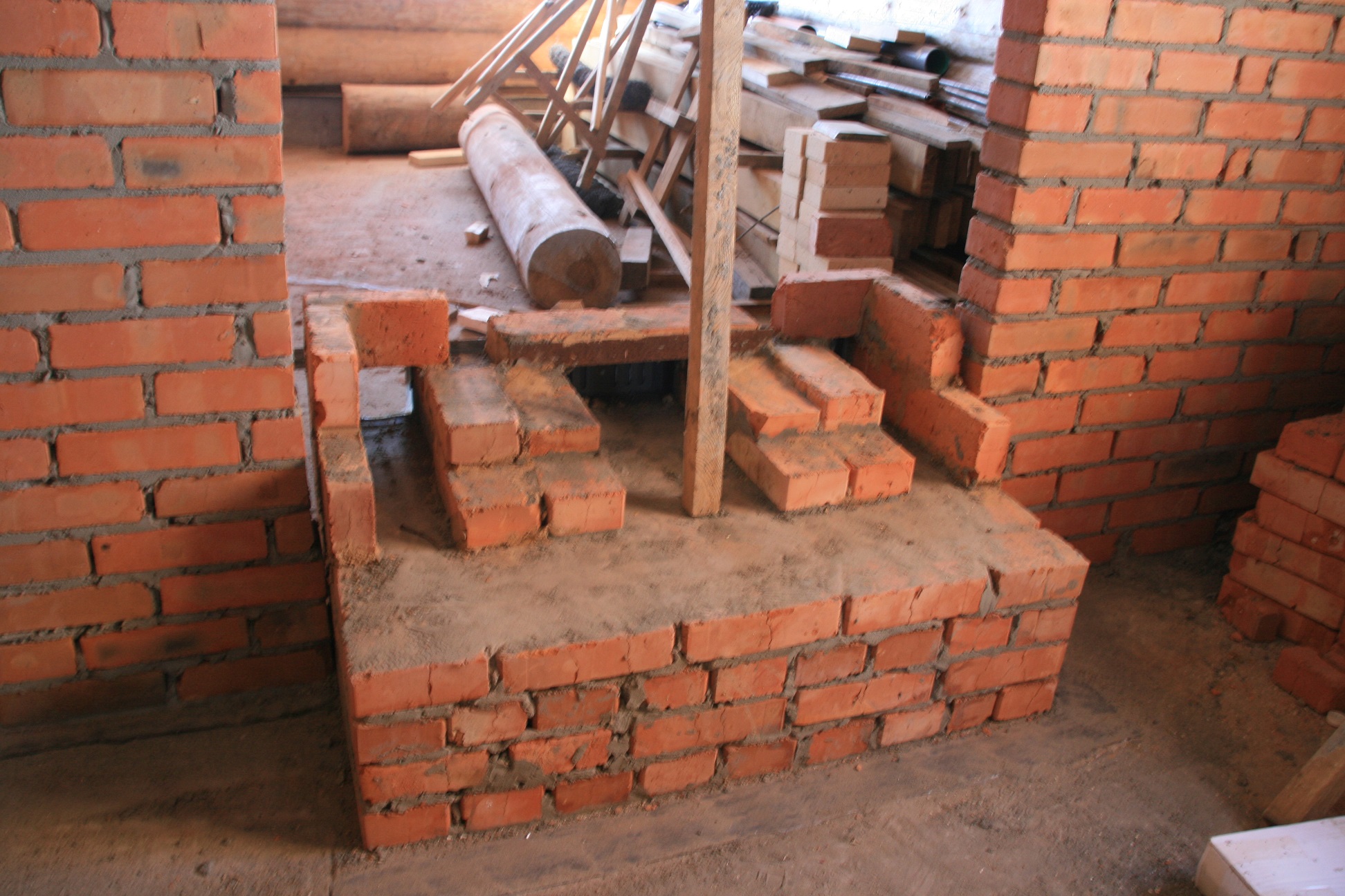

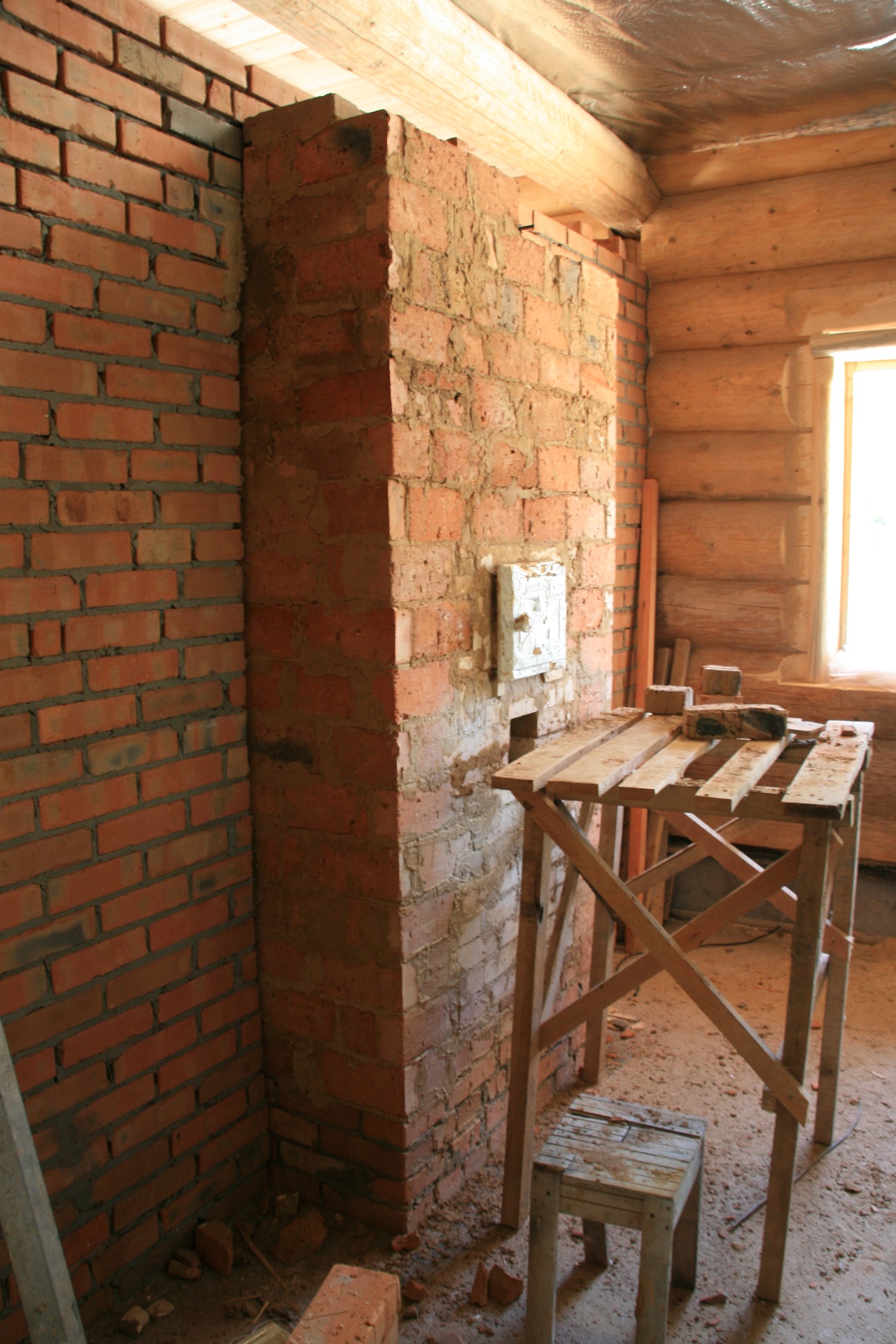

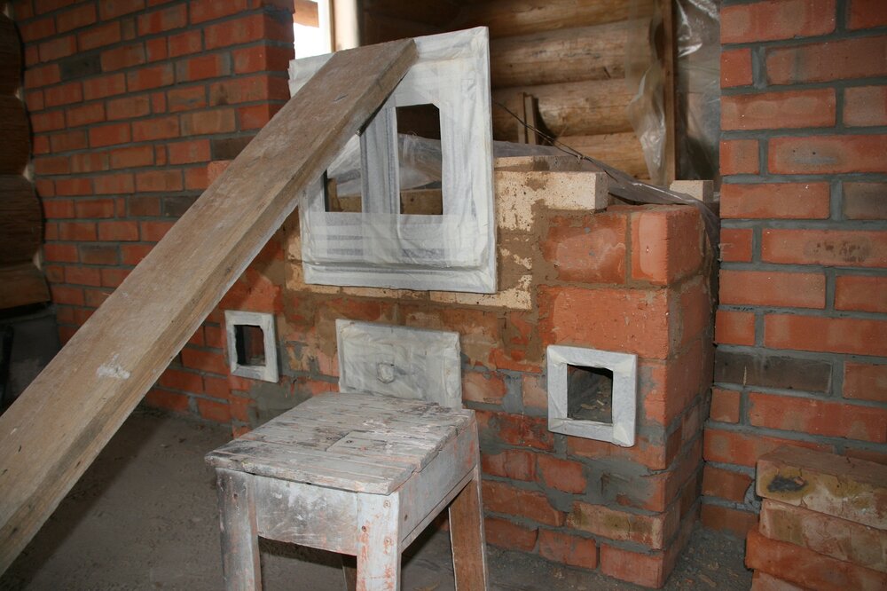

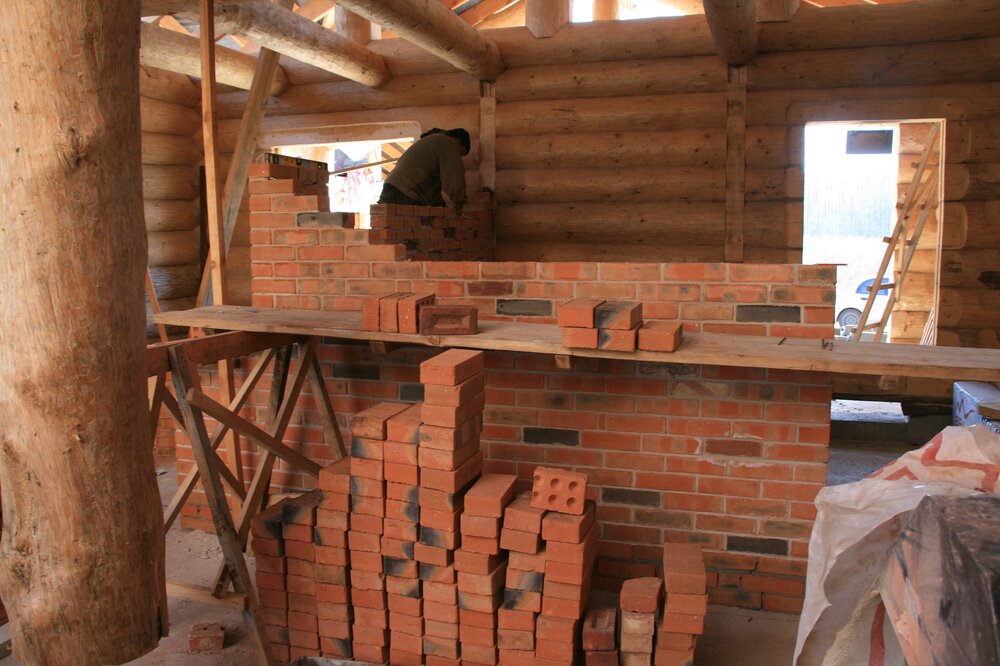

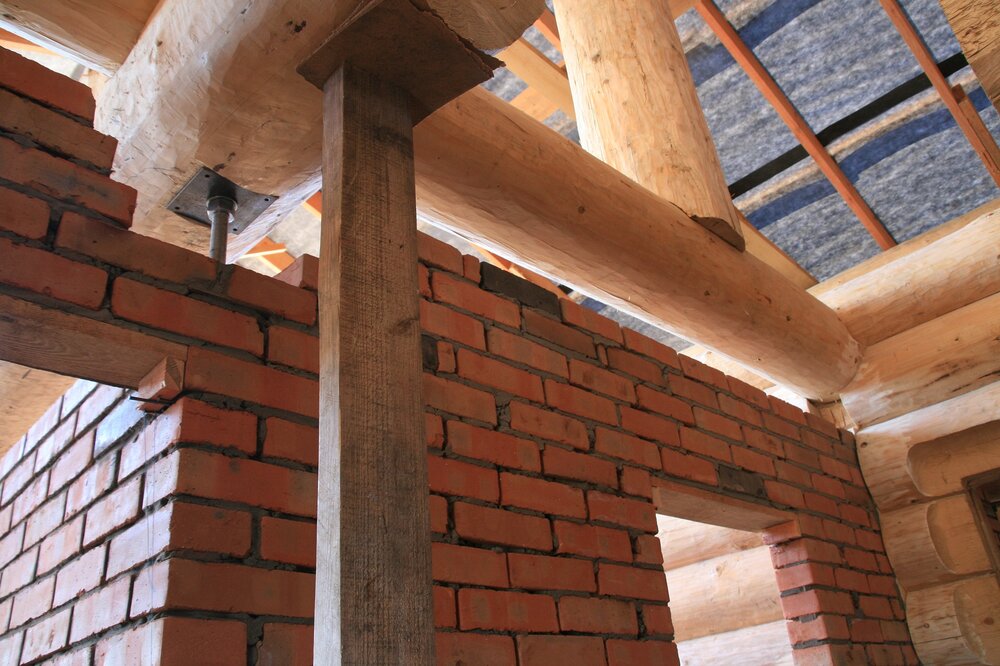

строю перегородки в полкирпича, часть кирпичных стен останется в интерьере, некоторые будут белые, некоторые а-ля старые (кстати часть кирпичей реально старые, выкопал из строймусора, остальные из леруа м-125 по 1.40грн)

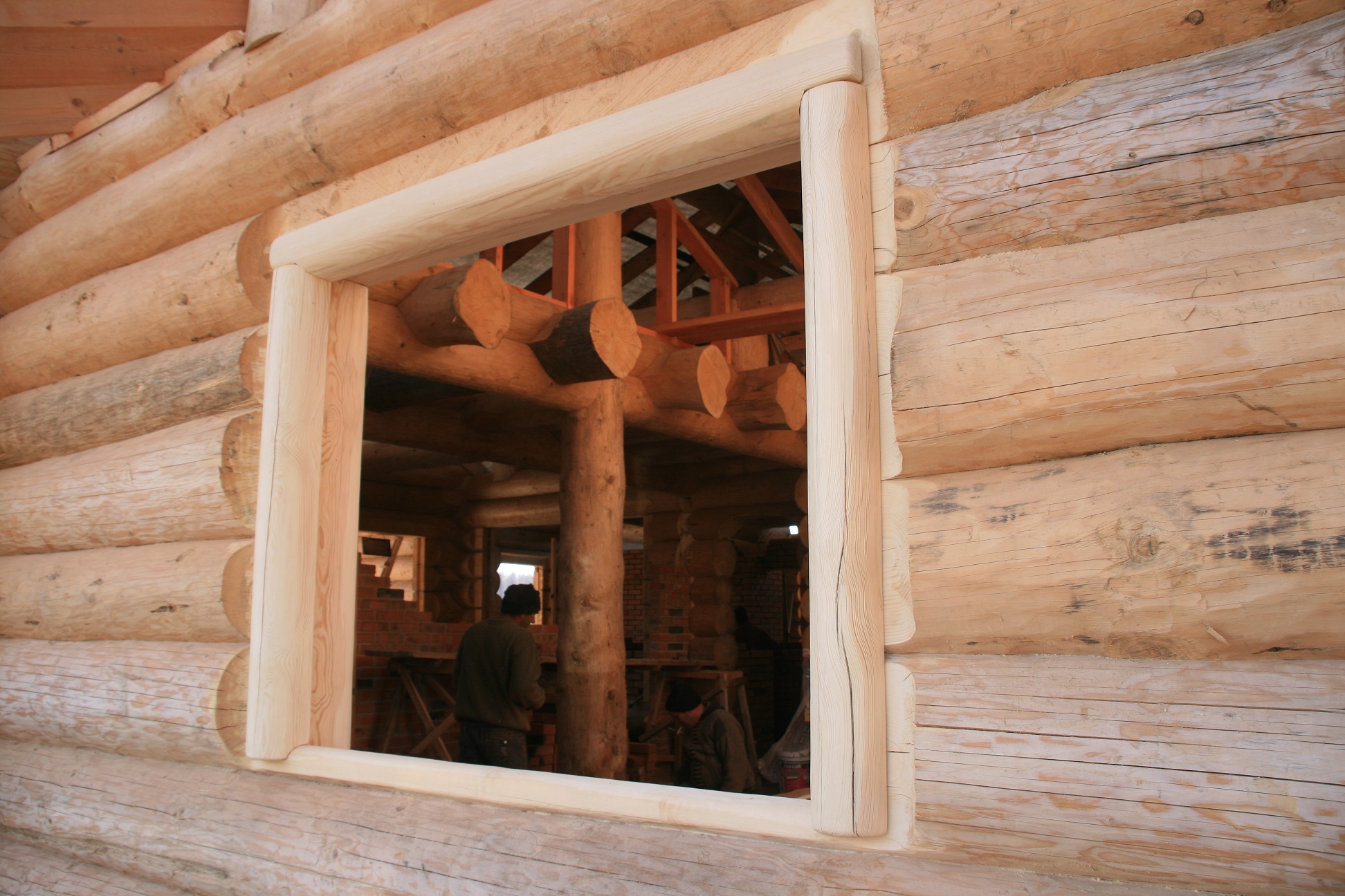

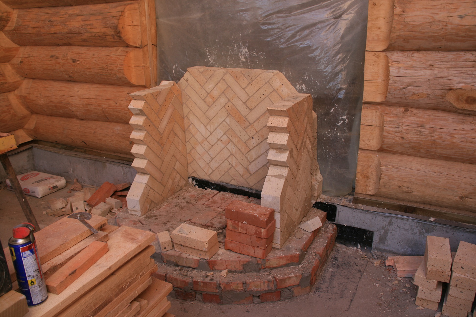

еще в процессе печка на две спальни + открытый камин в гостинной, а также необычные обсады а-ля старинные в полбревна

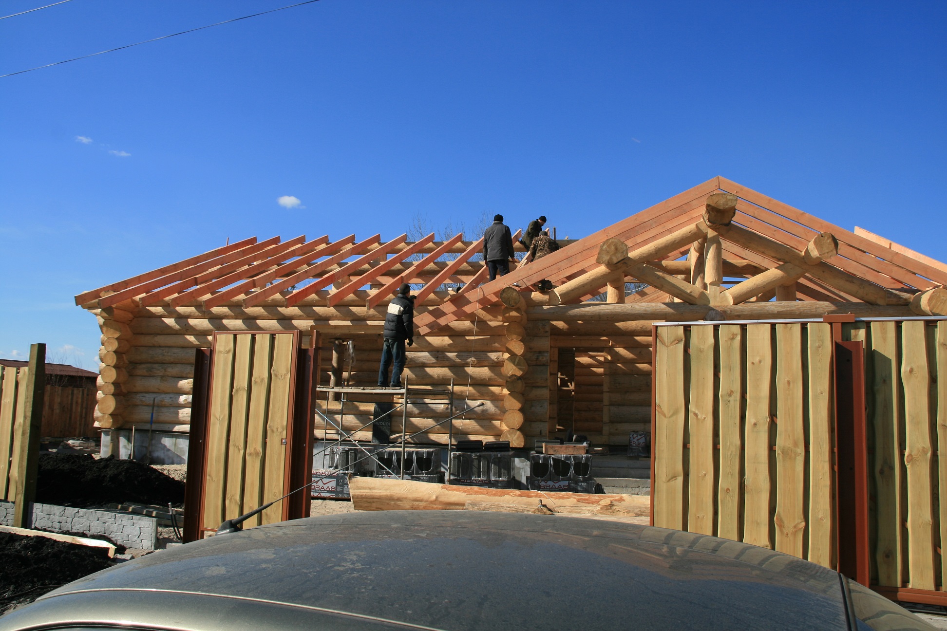

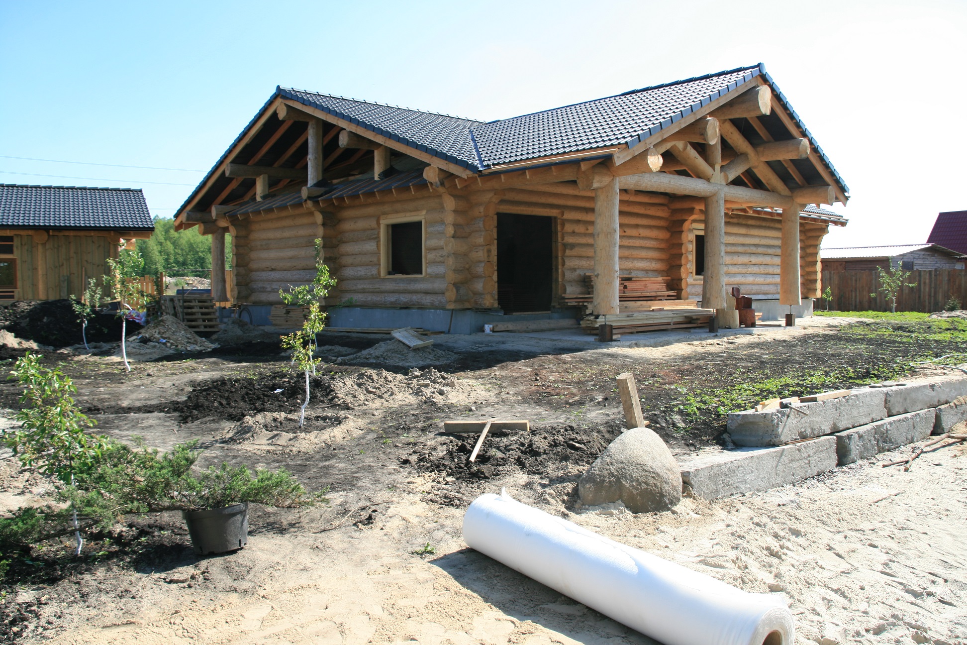

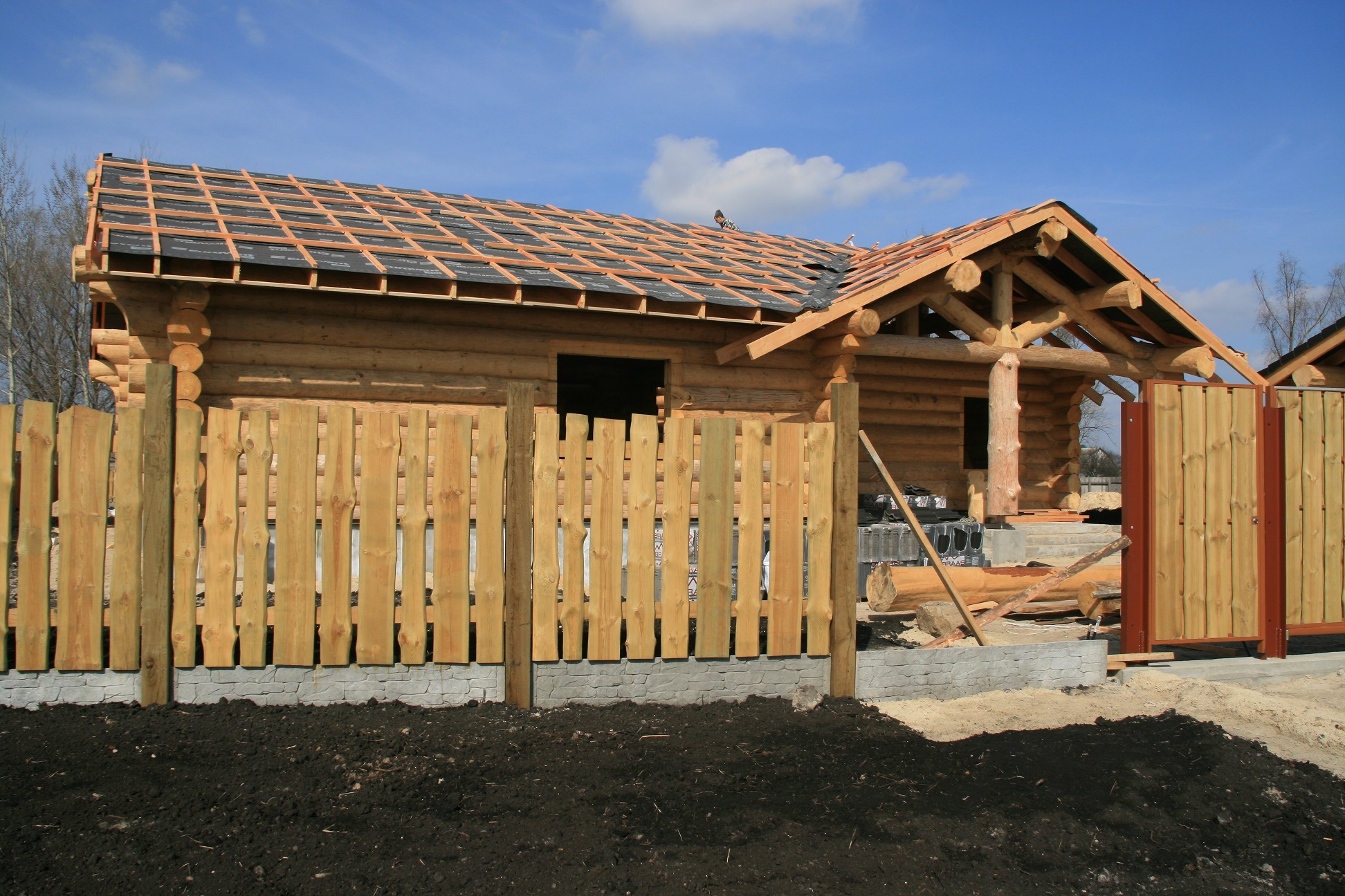

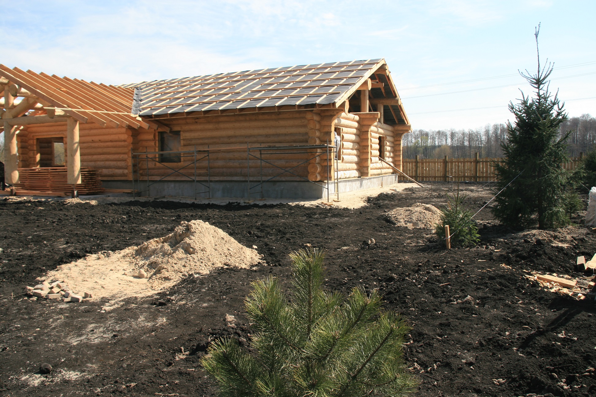

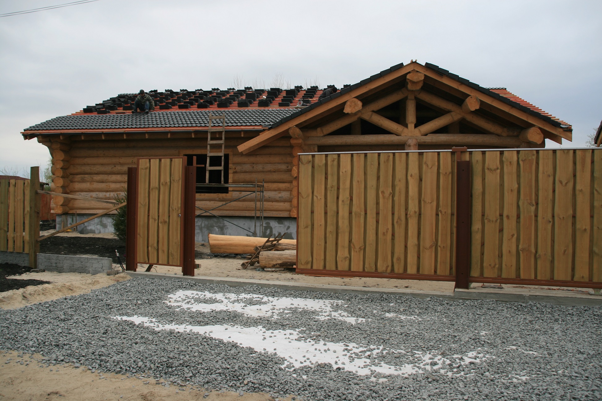

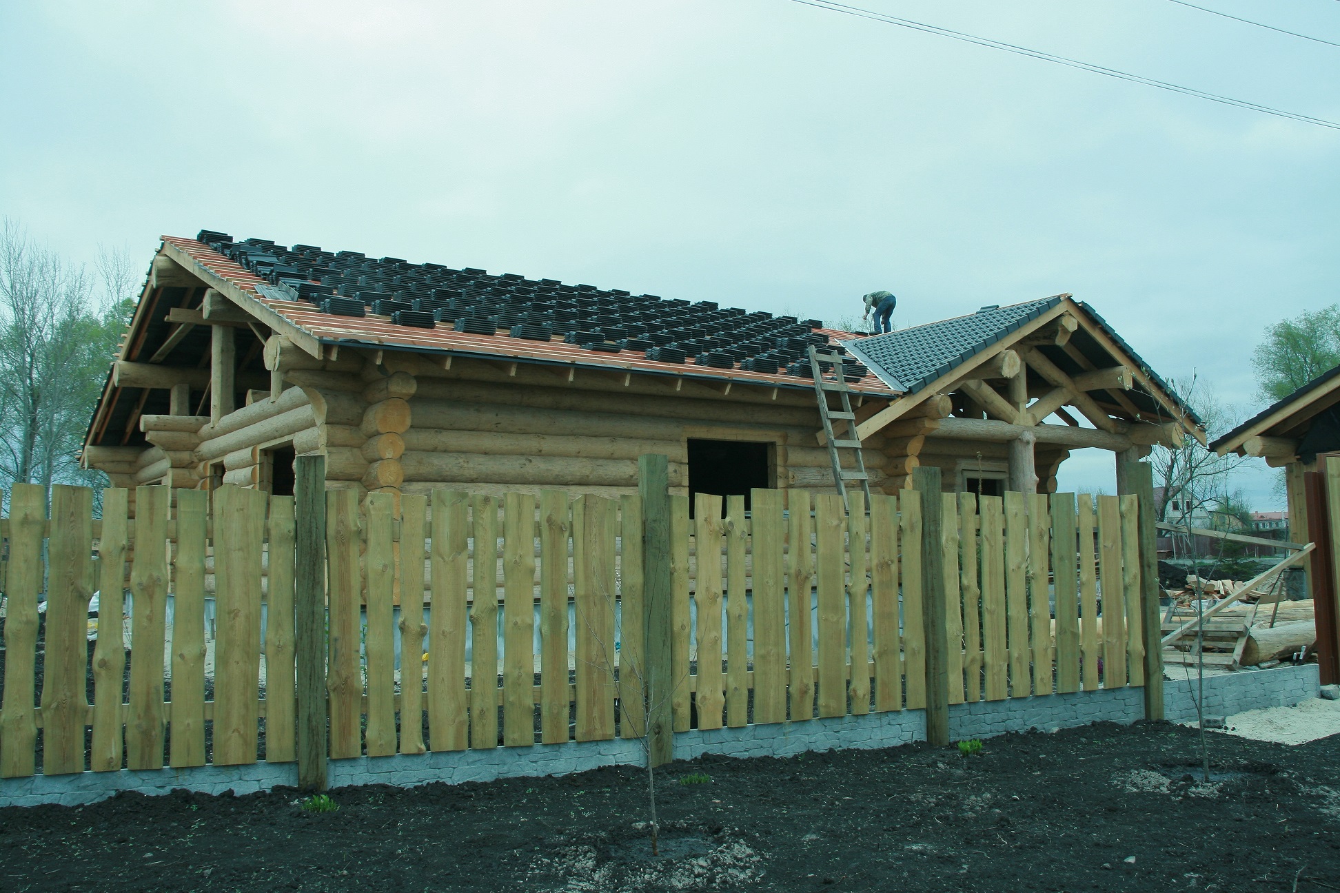

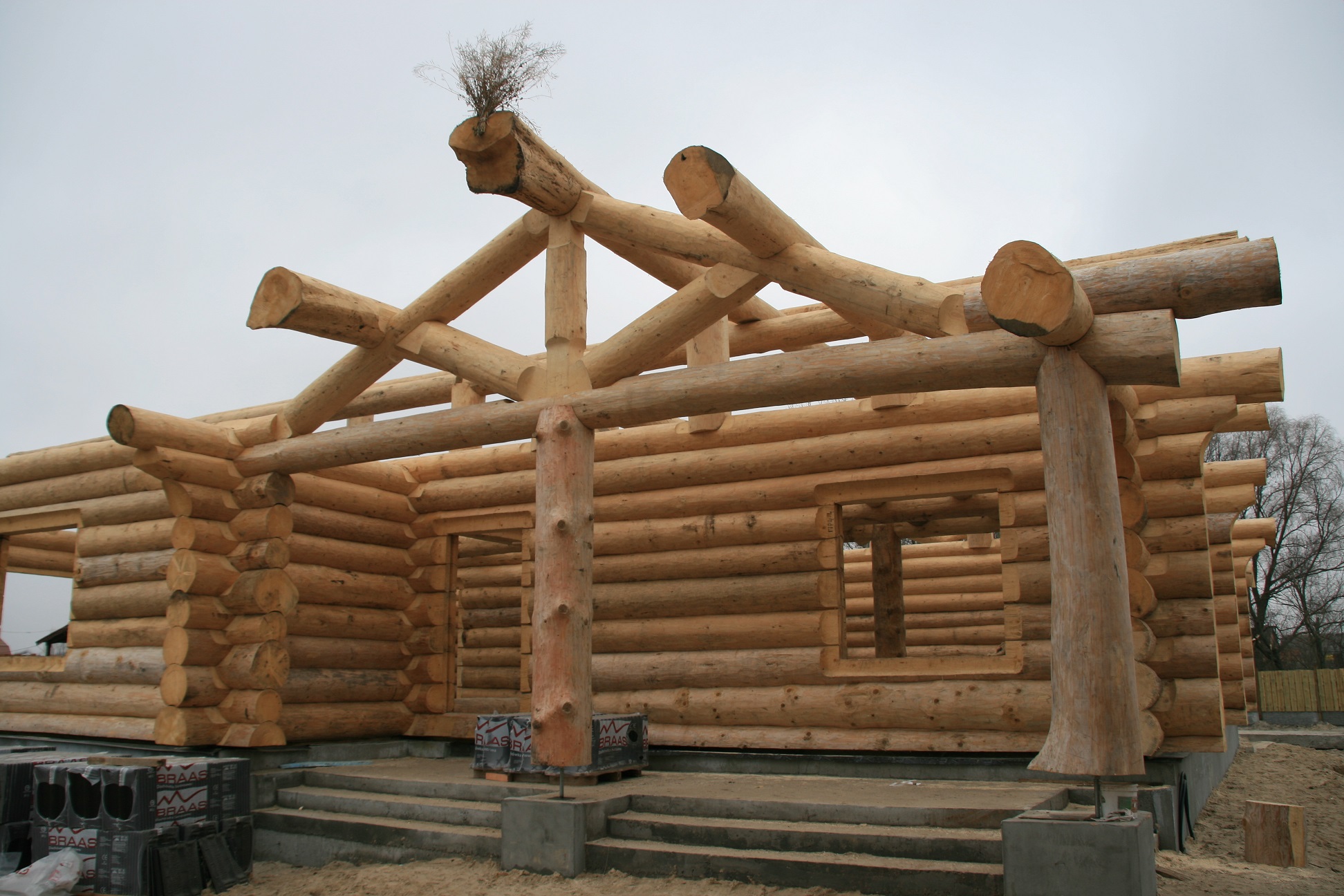

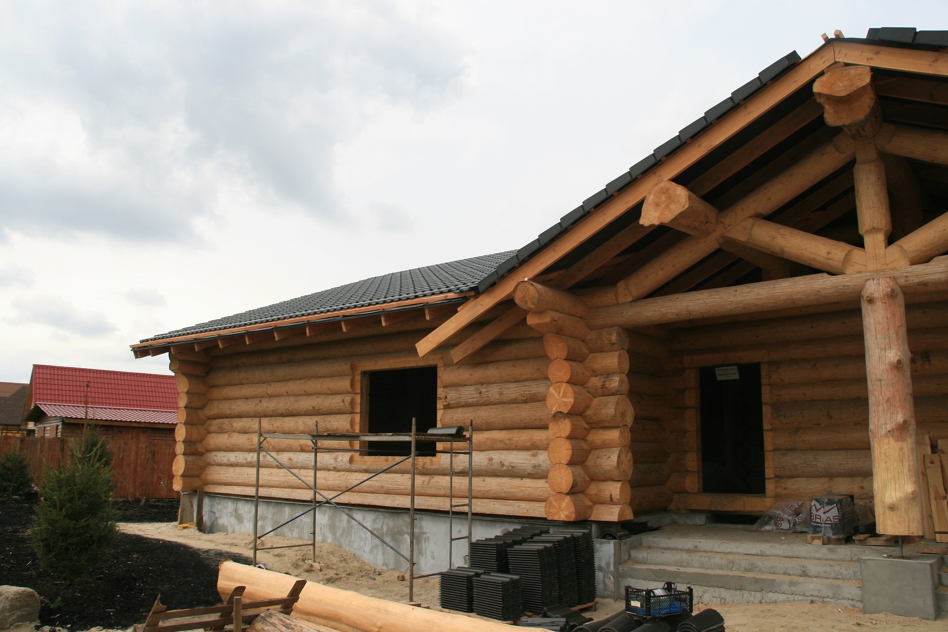

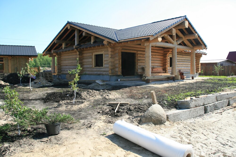

изза проблем с финансированием стройки все планы меняются, поэтому отставание от графика все больше увеличивается..(( я думал темпы строительства будут другие.. крыша/печка/обсады все еще в процессе. пару новых фото.

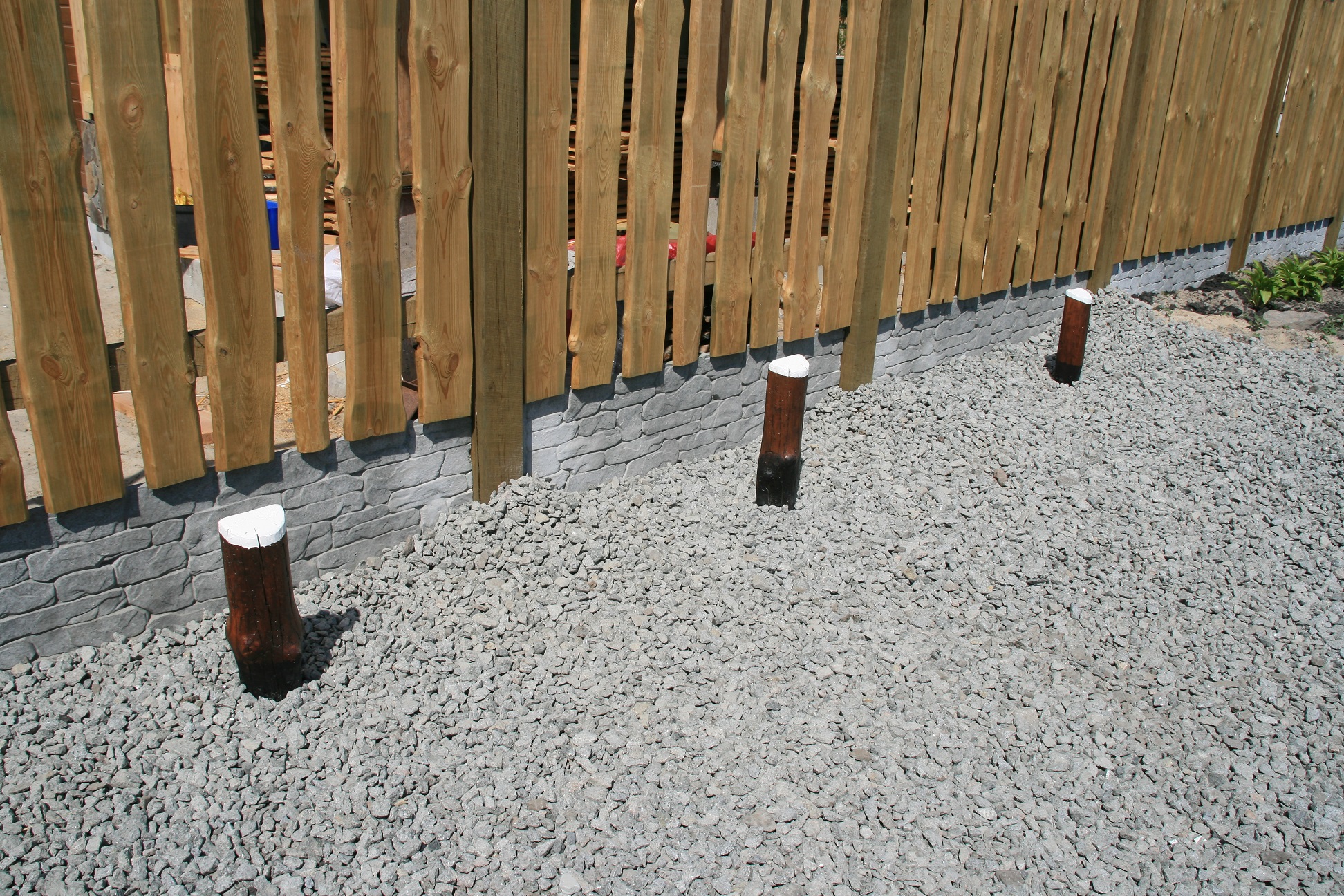

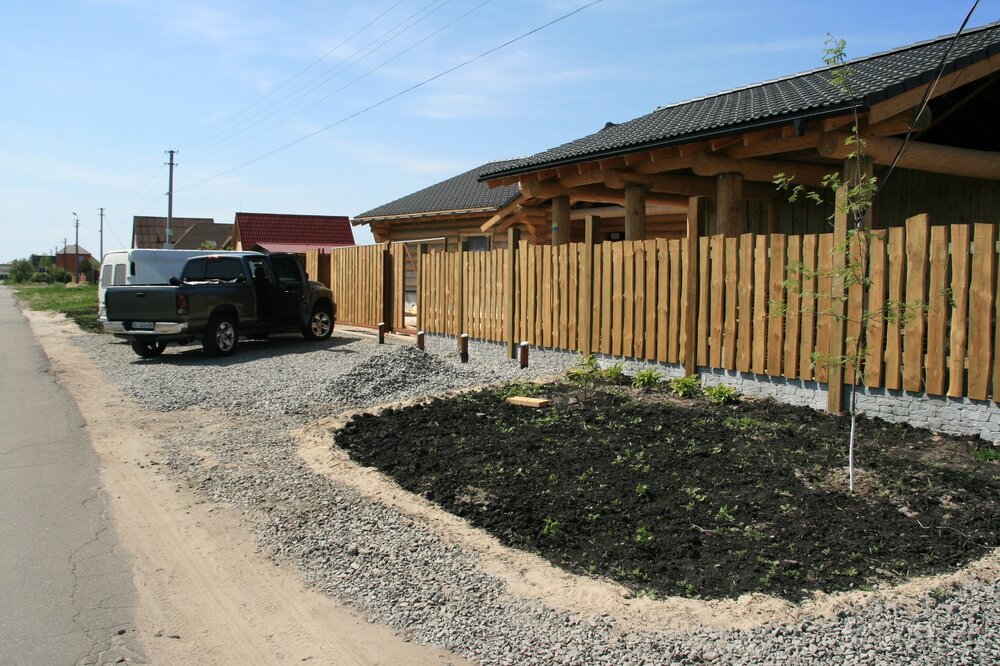

при помощи песка, щебня, геотекстиля и лопаты начал делать парковку для гостей)) пока так выглядит, дальше будет мелкий щебень, чтоб расклинил крупный и какоето финишное покрытие (еще не придумал). столбики - это ограничители, чтоб забор рьяные/пьяные гости не поламали:D
