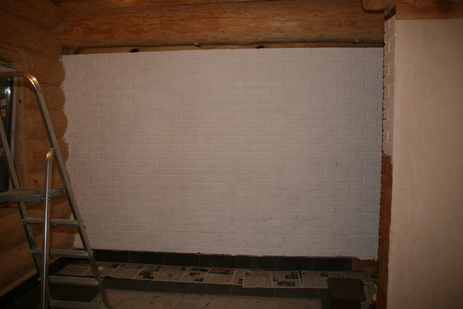

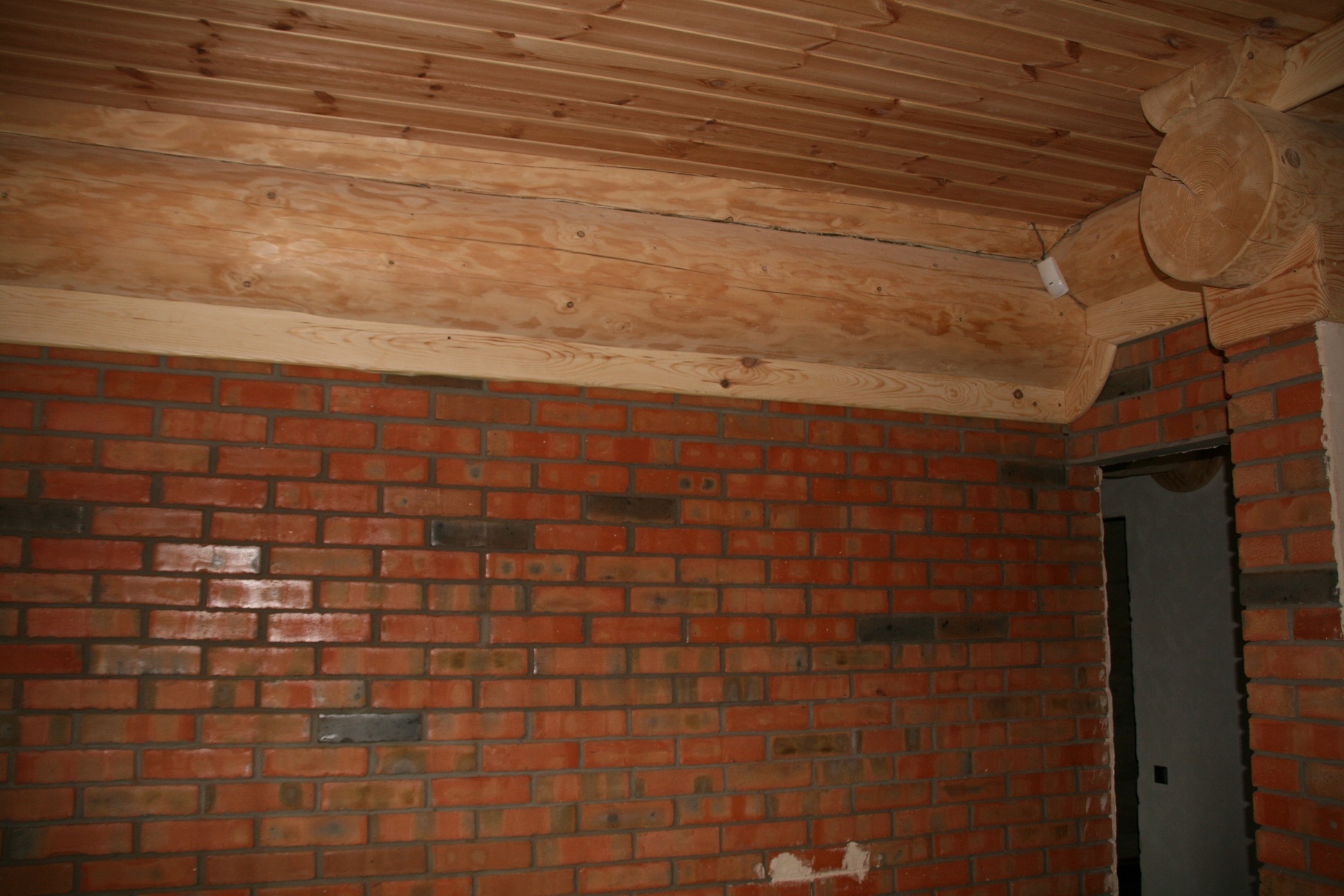

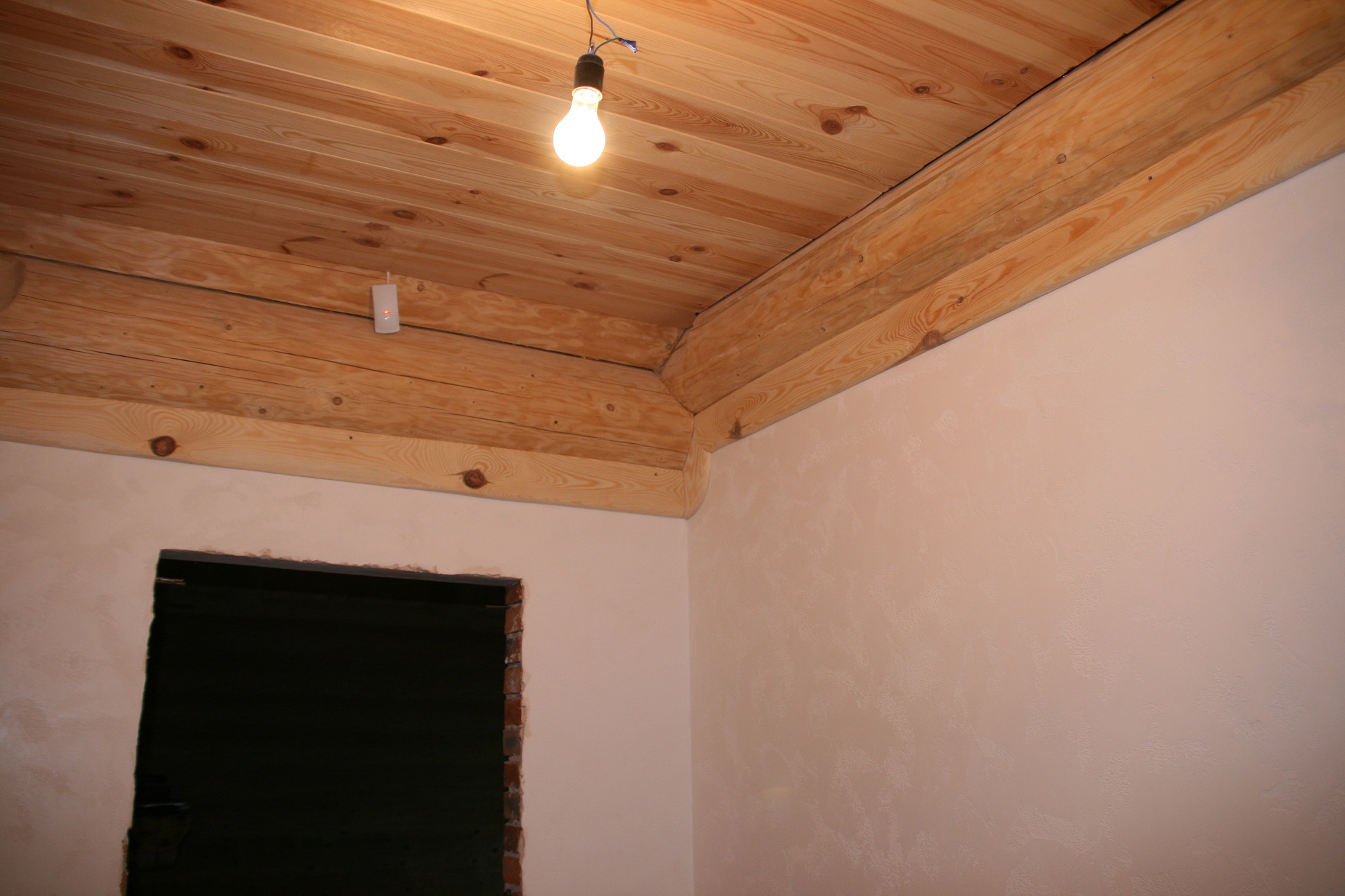

Среди "дикосрубщиков" затишье, так что придется продолжать вести дневник стройки, буду хоть на свой дом со стороны смотреть))). За последний год успехов немного, финансы не позволяют развернуться. Но, потихоньку работа движется: полы уже с плиткой, кирпичные перестенки там где проводка поштукатурены, там где оставляю кирпич, просто покрашены, сруб внутри в данный момент крашу, этой зимой поставил межкомнатные двери, ну и по мелочам есть немного работ в процессе. Фото буду выкладывать постепенно, сейчас только обнаружил, что многие процессы вообще не заснял.

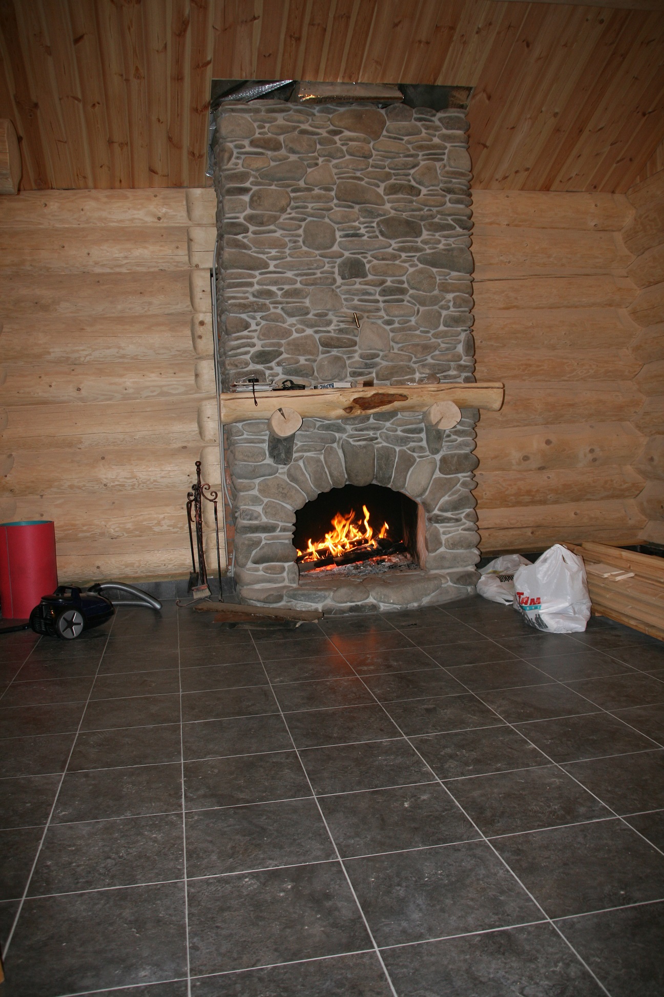

плитка.
изза того, что у меня основное отопление дома это теплые полы, решил везде положить плитку. искал чтото бюджетное, темно-корчнивое по рисунку похожее на сланец. уже по итогу этого отопительного сезона немного жалею, так как при комфортной температуре в доме, температура поверхности пола не подымалась никогда выше +24 градуса, это при том, что в доме пока не живу и дом еще не утеплен герметиком, т.е. можно было смело укладывать дерево на пол. Правда это был бы уже совсем другой бюджет.

Фото #5 шедевр....)

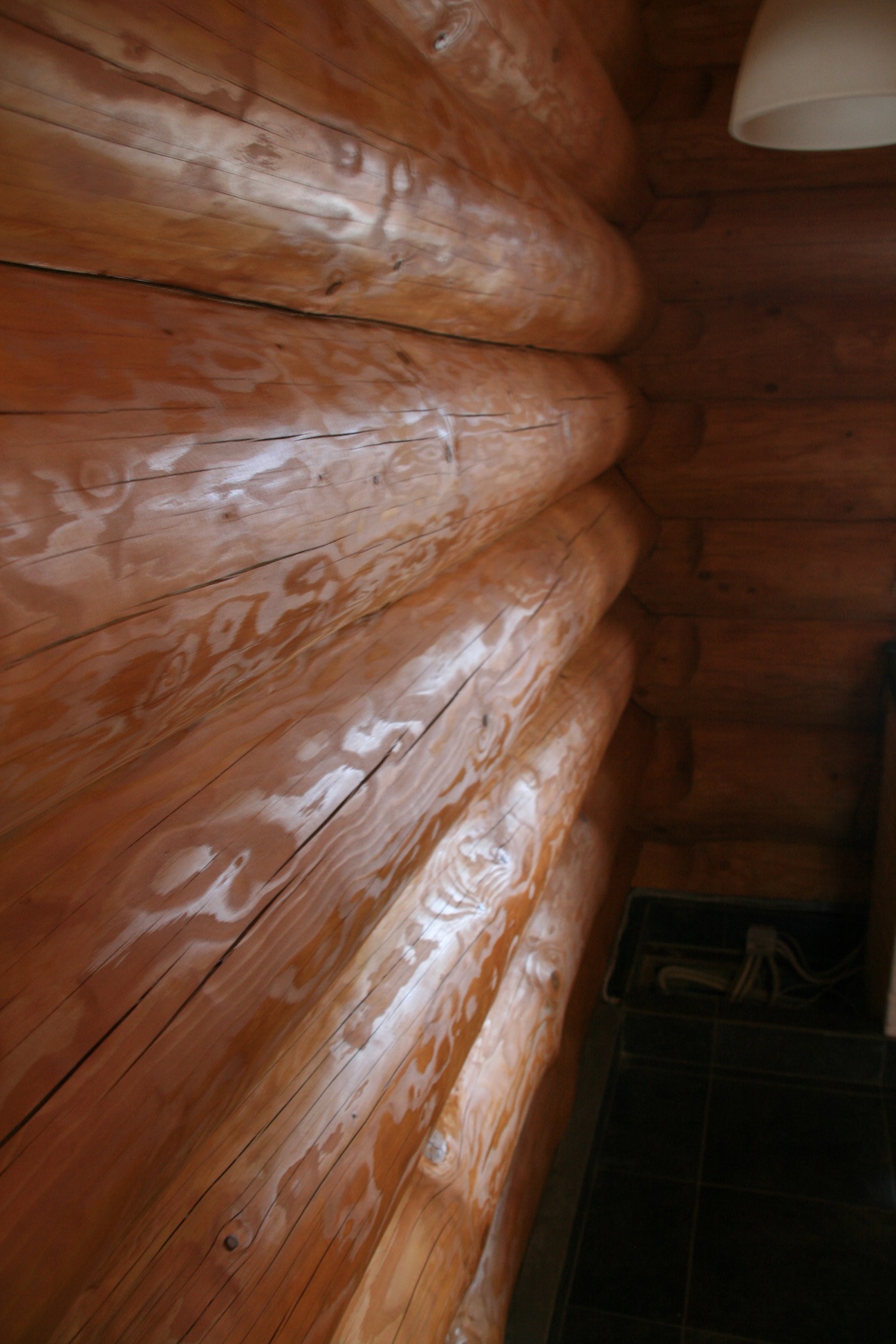

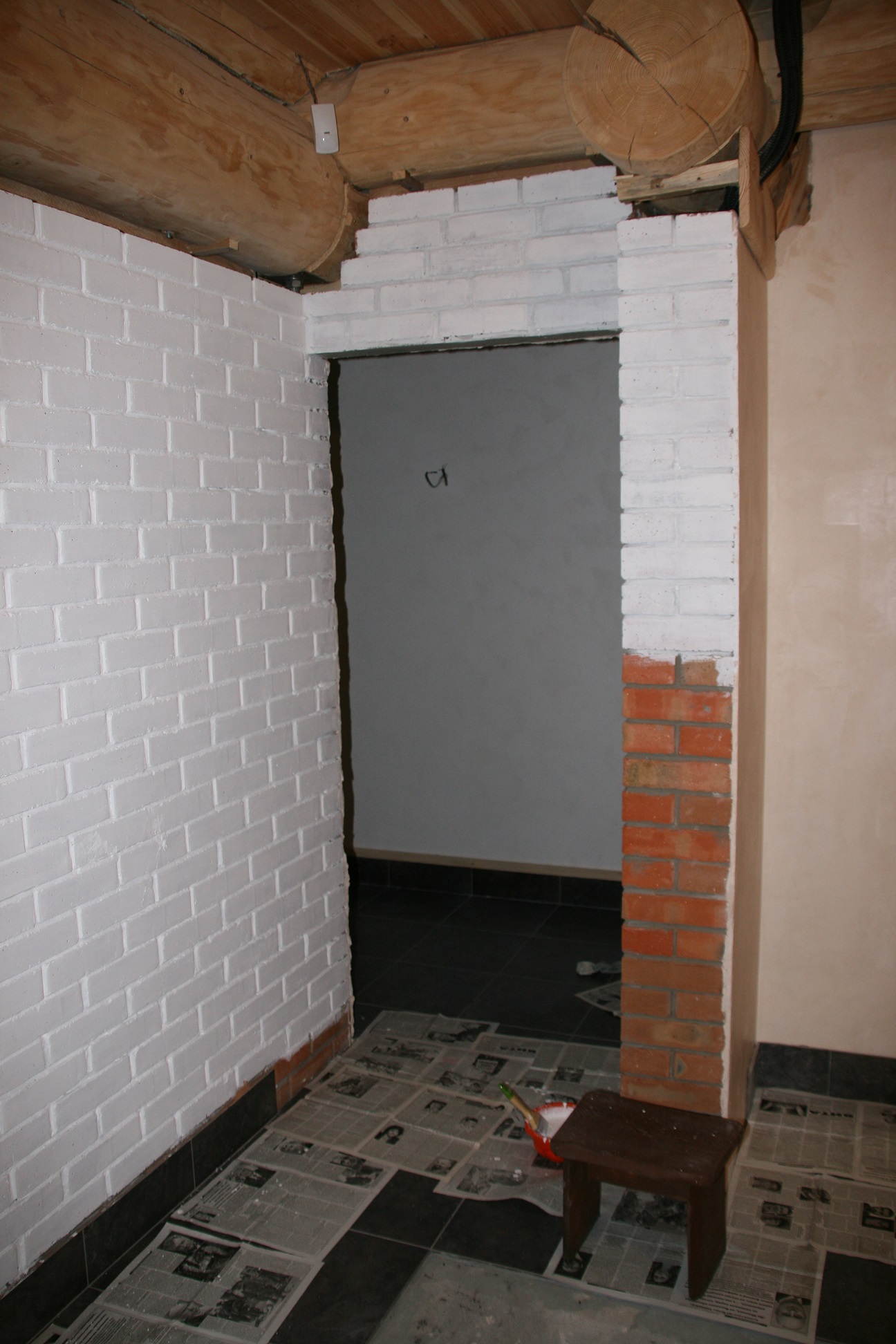

покраска стен.
внутренню покраску стен решил сделать своими силами, учитывая что свободное время есть максимум 1 выходной в неделю + пару вечеров в будни,то процесс этот растянулся уже на полгода точно. Много времени занимает не только покраска, но и подготовка, потомучто сначала прохожу все стены/щели пылесосом, после этого мокрой тряпкой, а уже потом краска в 2 слоя. Для гостинной, тамбура, кладовки и гостевого санузла выбрал цвет орегон (фото при разном освещении выдает цвета то желтого до красного, в реальности он всегда немного красноватый), марку "фейдал" выбрал по нескольким причинам: недорого, без биоцидов (так как только для внутренних работ), идеально попала в цвет который хотел. В спальнях и в санузле №2 буду покрывать масловоском с канифолью от "оксидом" (на последнем фото нижнее бревно), пока только попробовал его наносить (сам процесс более трудоемкий, так как надо масло подогревать, и промежуточный слой перешлифовать мелкой наждачной губкой), но результатом очень доволен - поверхность получается гладкой, приятной на ощупь, и при этом подчеркивает текстуру дерева.

на днях попробовал сам герметизировать швы... эта работа только для людей с устойчивой психикой)) герметик размазывается, после смачивания водой мажется, растекается и т.д., вообщем красиво сделать на первой тубе не получилось. возможно на второй (пятой, десятой и т.д.) у меня и получится, но скорее всего за неимением времени, передам ее профессионалам. герметик адлер, цвет бук, шнур брал 6 и 10мм в диаметре. (прибивать шнур надо либо специальным степлером (не смог найти его в продаже), либо пневмопистолетом, потому как 4 км швов бить гвоздиками ой как долго..))

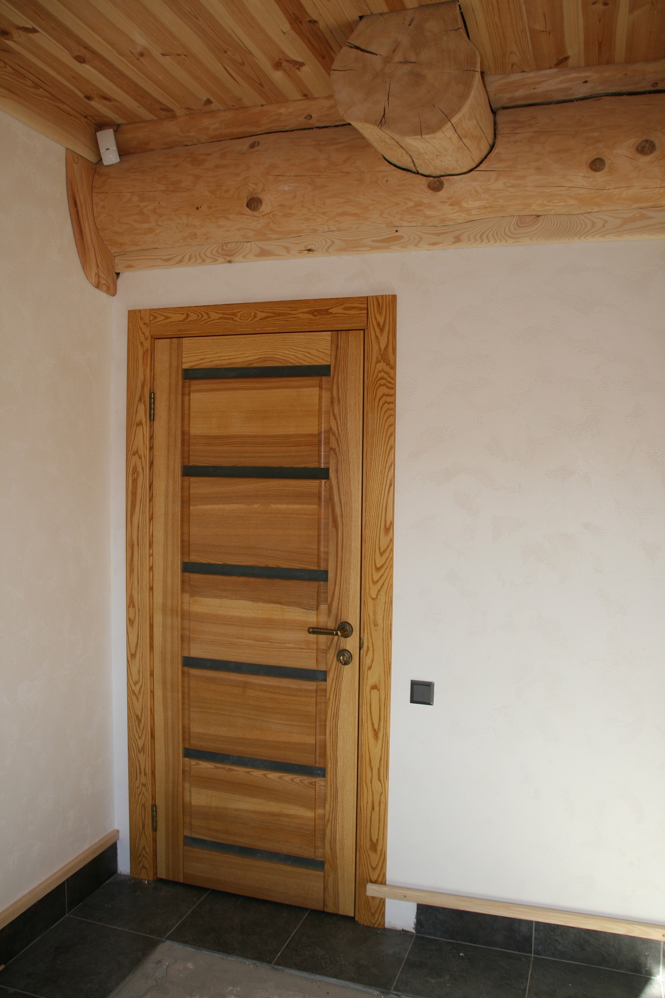

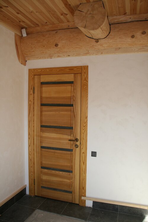

двери межкомнатные
заказывал на юности, делали вместо обещанных 45 дней все 65, ручки и фурнитуру брал там же, материал ясень. Качеством доволен, установщиками тоже, 2 проема было непростых (в обсадах из массива), справились на отлично.
а надо ли его бить ВЕЗДЕ?
по фото - у тебя отличные швы. Там шнура не требуется - только хуже, так как он разбивает (если смотреть в разрезе) монолит треугольника шва на два мелких треугольничка соединенных тоненькой перемычкой (ну если я понятно размусолил :) ).
понятно)) но по технологии и пермачинка и адлера именно так, со шнуром. хотя его логика скорее всего не столько в утеплении, сколько в экономии герметика. для сравнения: если обьем шнура (3.5 км) стоимостью 900 грн, заполнить герметиком, то в монолит треугольника я залью примерно тыс 30грн...))

красивые двери получились.. это какая ширина и какая стоимость 1 шт?
ширина везде разная, но близкая к стандартной, 800мм комнаты, 700мм санузлы. цена за комплект (полотно, коробка, наличники, установка) была 6700грн.
отличная цена, спасибо
по итогу этого отопительного сезона немного жалею, так как при комфортной температуре в доме, температура поверхности пола не подымалась никогда выше +24 градуса.
не совсем понял. +24 не комфортно ногам ?
у меня например теплый пол только в с/у.
и там зимой когда работает отопление очень хорошо
весной и осенью с выключенным отоплением совсем неуютно - холодно ногам
а летом опять нормально - везде жара а там прохлада :)
в остальных помещениях бюджетная сосна - по тактильным ощущениям нормально, а вот внешний вид не очень - особенно на кухне :(
Вопрос к ТС.
У вас только ТП или радиаторы тоже установлены?
При температуре пола 24, сколько градусов в помещении и сколько на улице?
Тоже недопонял +24 жарко или холодно ногам?
Дом незагерметизирован ни снаружи ни изнутри?
Просто хочу для себя понять нужны ли радиаторы при ТП.
один мой преподаватель сформулировал аксиому - "люди понимают друг друга неправильно")) я думал, что тёплый пол, чтобы нагреть дом до +20 должен прогреться до +30 и выше, конечно при таких температурах дерево на полу будет: а) рассыхаться, б) служить изолятором, т.е. будет холодно. На практике все оказалось иначе, в самый сильный мороз, поверхность пола не превышала +24., при этом в доме было +19. Вывод: дерево на полу вполне бы ужилось в моих условиях. Минус плитки на полу, что полгода (пока отопление выключено) придётся ходить в тапочках)) . радиаторов нет. Пс. И не нужны они в срубе)) имхо! При +24, ногам комфортно, в тп при этом подаётся +28+32.

Тут нельзя однозначно ответить, в моем случае однозначно не нужны - тп вполне хватает, источник тепла тепловой насос, ему гораздо комфортные греть тп (+30) чем радиаторы (+50 и выше), и на мой вкус в диком срубе радиаторы выглядят как инородное тело)). Но в каждом конкретном случае/доме будет свой ответ (площадь тп, утепление, источник тепла, этажность, вид покрытия, вкусы и т.д. и т.п.)
