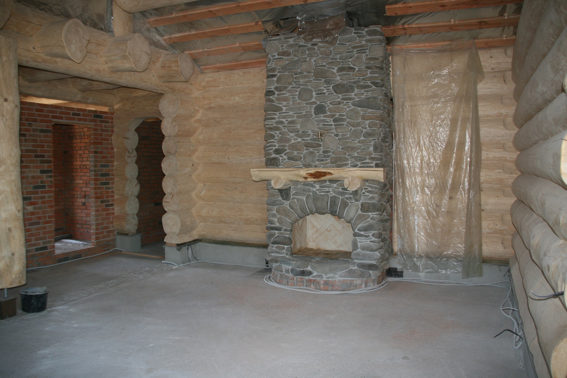

долгая эпопея с камином приближается к концу (надеюсь!), осталось полку а-ля бревно, ну и по мелочам на полдня работы... но это "чуть-чуть" тянется уже месяца 3-4... а начинали бодро в начале весны со словами "тут месяц-полтора работы"))

Не знаю как горит, но выглядит классно!
Змінено користувачем Dorik K
я тоже пока не знаю как горит..)))
Каменщику просто риспект. Работа впечатляющая. Такого стоило подождать...
Я бы еще вмуровал два бревна, чтоб на них положить полку. Слава богу размеры позволяют!
Очень красиво.!!!
вообщем там мелочей и ньюансов столько, что все описывать очень долго будет. в двух словах, было так: показал фото из журнала ему, говорит сделаем без проблем. кирпичную часть сделал достаточно быстро. потом оказалось, что обкладывать камнем будет не он, привел типа плиточника, тот положил СОВСЕМ не так, я забраковал, разобрали. пришлось стоять у него над душой, подбирать самому чуть ли не каждый камень, вообщем не работа а мучение всем.. я настаивал, чтобы каминщик обкладывал сам, как и обещал, но он снова привез другого плиточника. с ним дело пошло чуть веселее, но все равно по началу приходилось стоять рядом, и вместе крутить камни, чтобы он понял что я хочу)) в итоге, конечно есть огрехи (фото их не передает), но в целом я доволен. тем более, что УВЕРЕН, у них у всех ЭТО ПЕРВЫЙ КАМИН В ТАКОМ СТИЛЕ. так, что остальным повезет больше, так как на моем они учились))

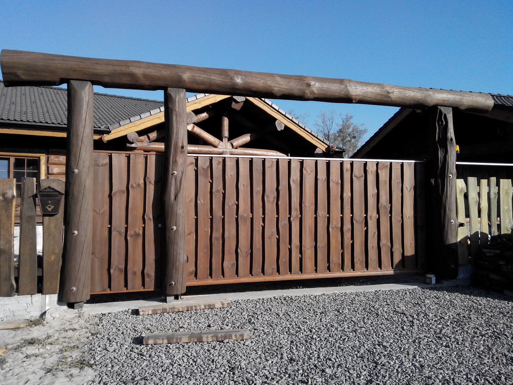

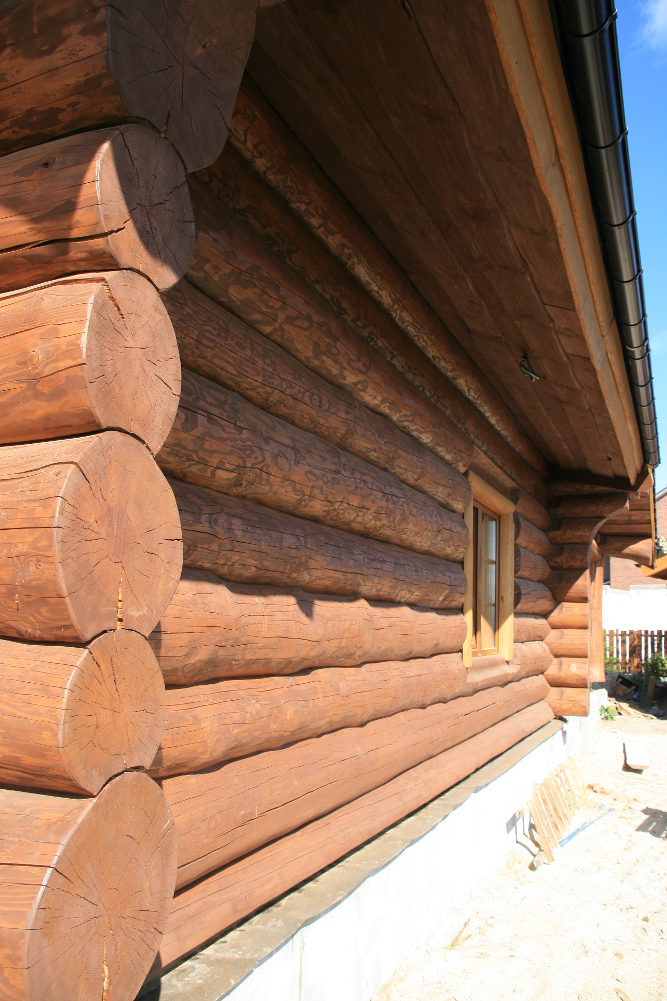

обещают скоро дожди - пытаюсь быстренько все докрасить, забор, ворота. пока одним слоем прошел. снимал сегодня с телефона, цвета чуть синее както передает..

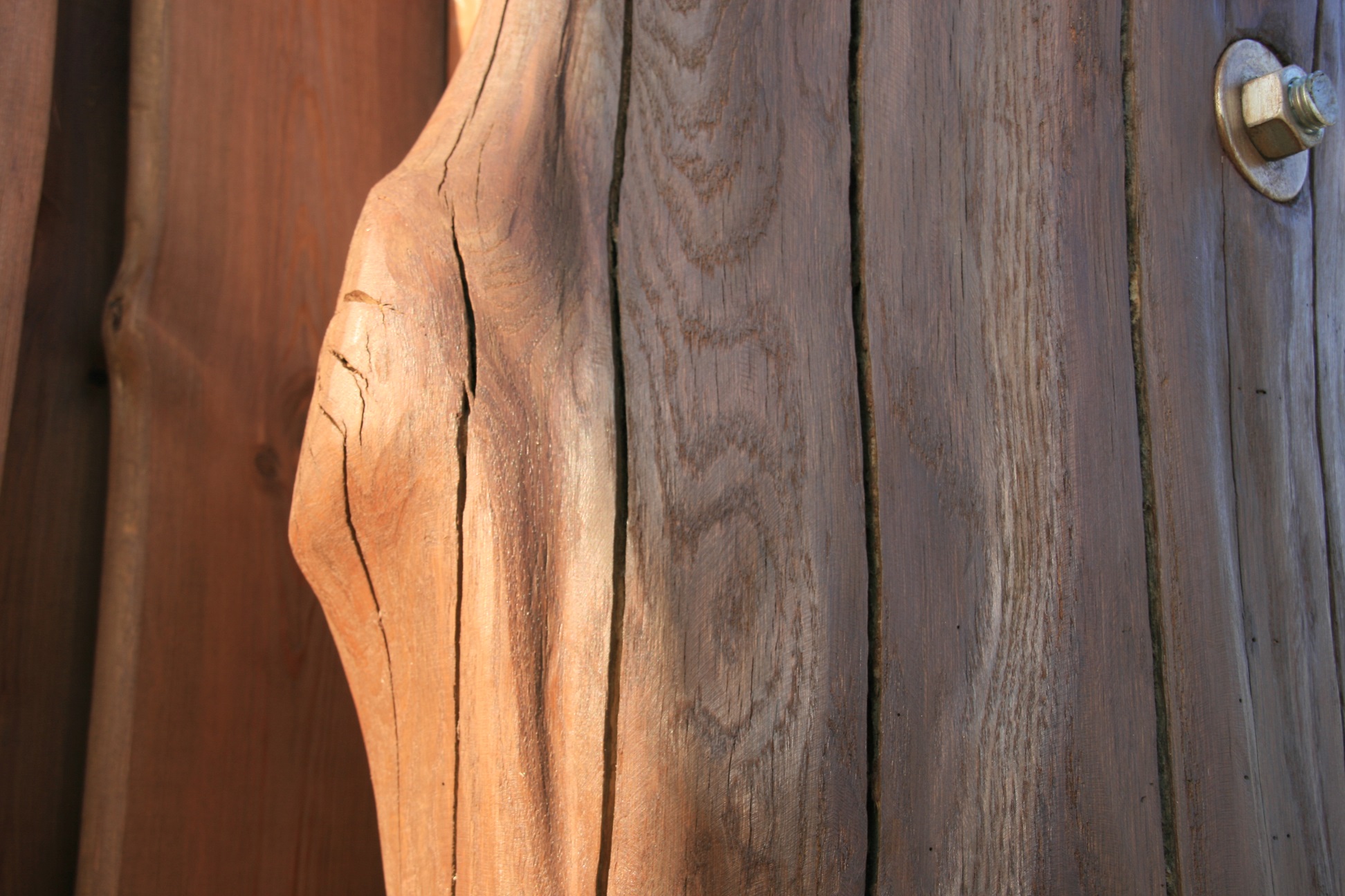

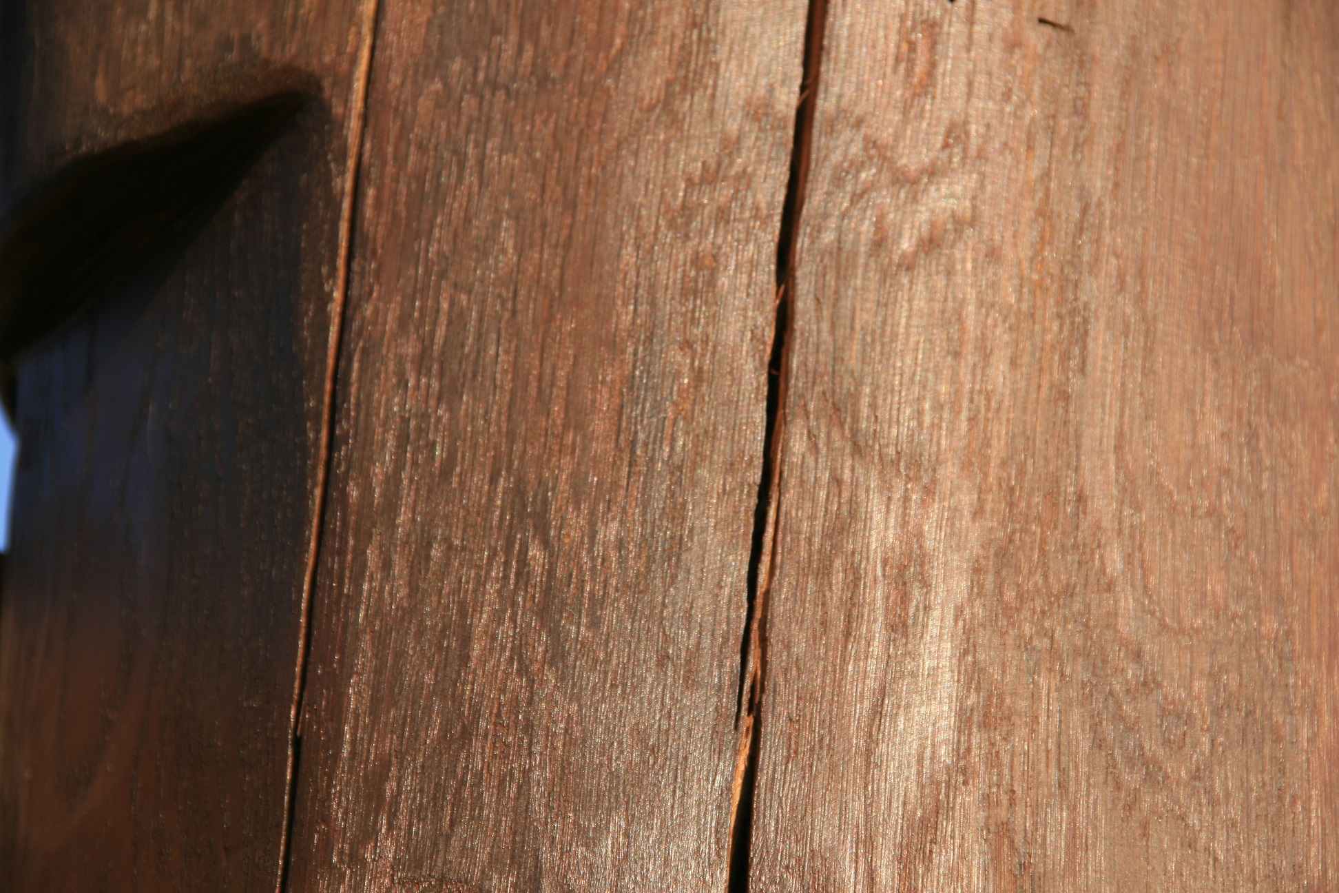

А есть фото столбов шкуреных поближе.??? чем их после щетки грубой зачищал?
щеткой выбирал мягкие слои, потом лепестковым наждачным кругом, потом местами обычными кругами на липучке. фото поближе сделаю. еще планирую один раз вскрыть бесцветным слоем, сделать какието декоративные накладки на гайки, подсветку над входом (это пока самый трудный вопрос, так как провода внутри провести очень сложно, а по наружи некрасиво), ну и в финале лавочку слева от входа, чтобы после всех трудов можно было наконецто присесть и отдохнуть...))

вчера добавил еще один слой, почти бесцветный. расход по сравнению с первым слоем уменьшается раза в 3.
забор в целях экономии средств решил покрасить чем то побюджетнее. выбрал биотекс (говорят завод тикурилы). цена почти вдвое ниже, краситься СОВСЕМ подругому. в цвет попал, почти не отличить от цвета сруба.

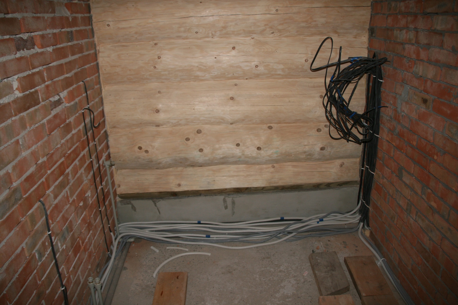

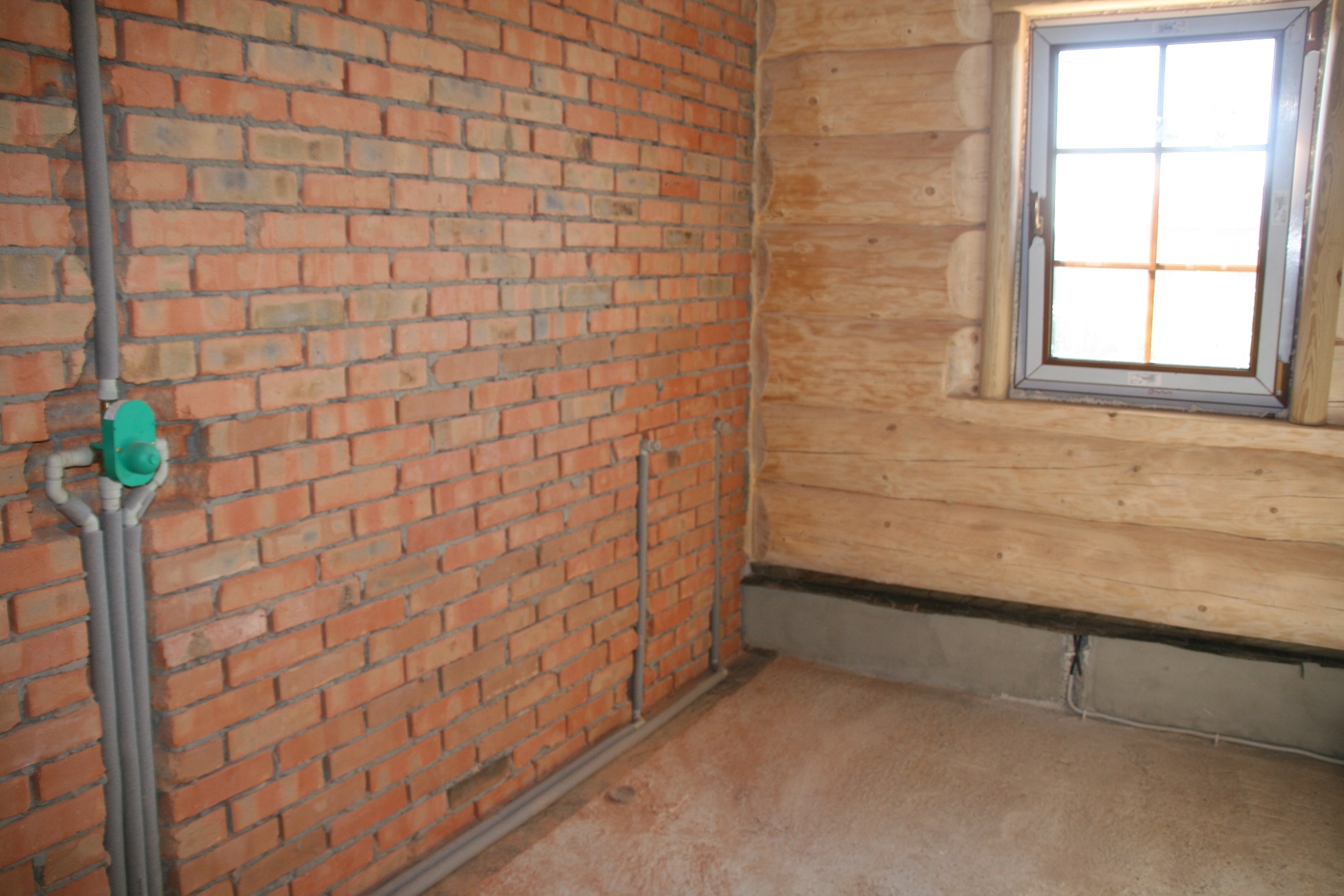

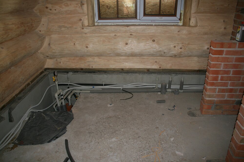

еще один этап подходит к завершению: развели хол и гор воду, проложили проводку.
Легче али тяжелее? в чем разница?
значительно легче. втирать с такой силой не надо, наслоения, следы от кисти не видны совсем. ну и кошельку так тоже легче краситься))
вот теперь и думаю стоило ли вдвое переплачивать за бренд? хотя время конечно все покажет. ждем теперь года 3-4 и сравниваем.
У меня у соседа забор тоже Биотексом покрашен, А стены как и муня Ремерсом. поглядим.

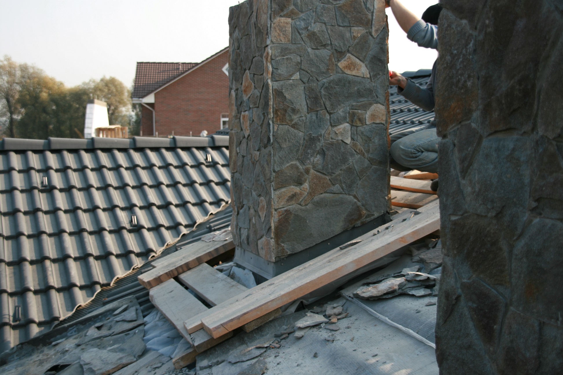

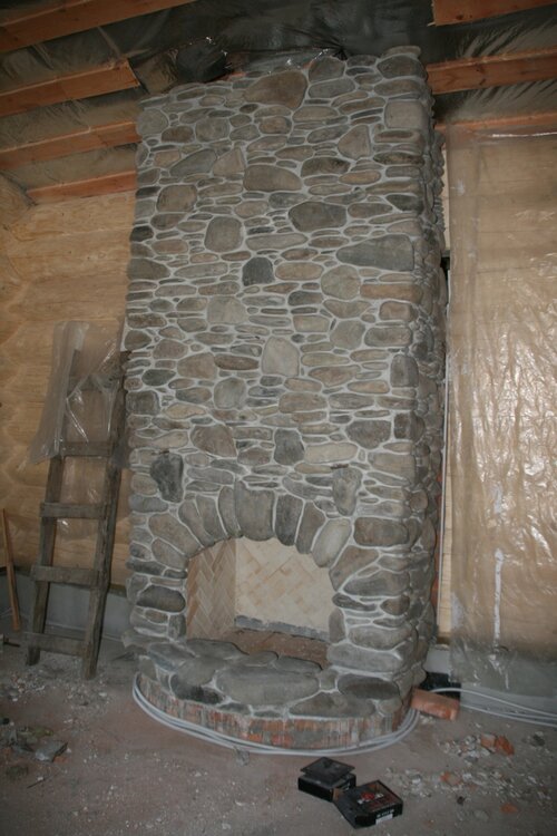

пока идет работа над дымоходом/флюгаркой я все думу думаю... вскрывать камень еще чем то или оставить как есть? натурально?
  • Лайк 11
имхо... вскрыть,но без блеска,натуральность в любом случае не пропадёт.только подчеркнётся.

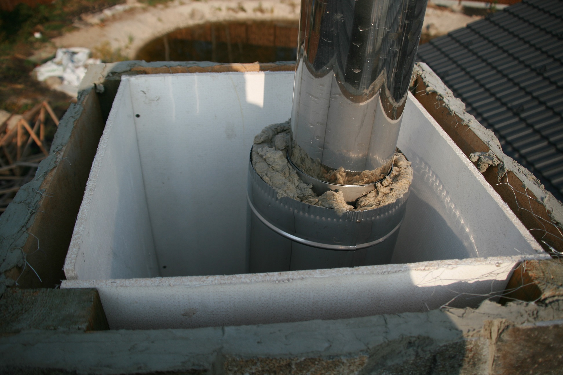

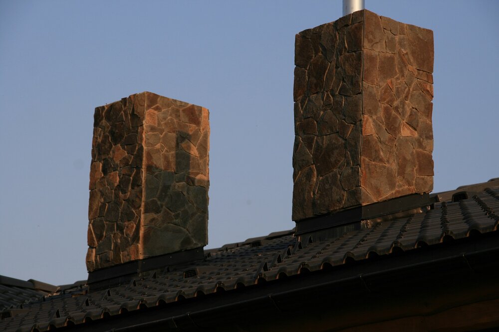

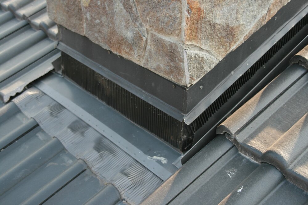

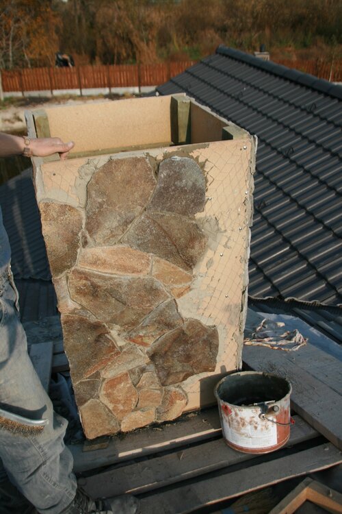

камин не могу протестить пока не закончу с дымоходом. заказал из нержавейки флюгарку (колпак), ждать еще 2 недели.сегодня закончил обкладывть сланцем каркас дымохода.

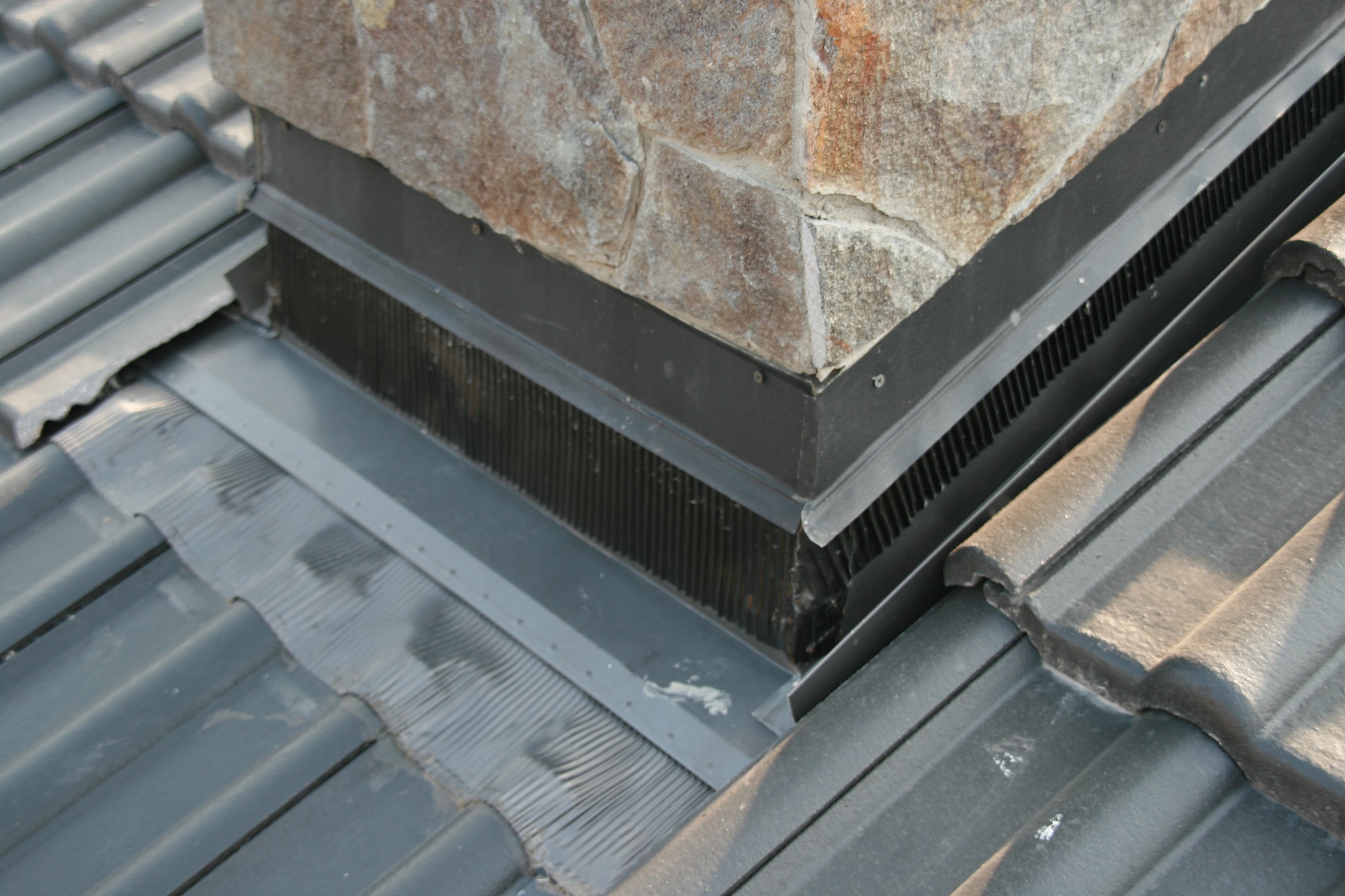

крышники в свое время подсказали отличную идею с проходом крыши (в срубе это всегда очень проблемный узел изза усадки) - берем готовый обклад от мансардного окна, и вместо окна ставим мой каркас! считаю это оптимальный вариант для сруба. дальше я на каркас из брусков, который крепится к стропилам, нашил плиты Р5, по ним бетоноконтакт, затем сетка, затем клей СМ117, затем сланец, затем еще будет пропитка. внутри для надежности (сам дымоход из сендвича нержа 321 с титаном, вата, обычная нержа) еще обшил магнезитом. вообщем пока выглядит так:
