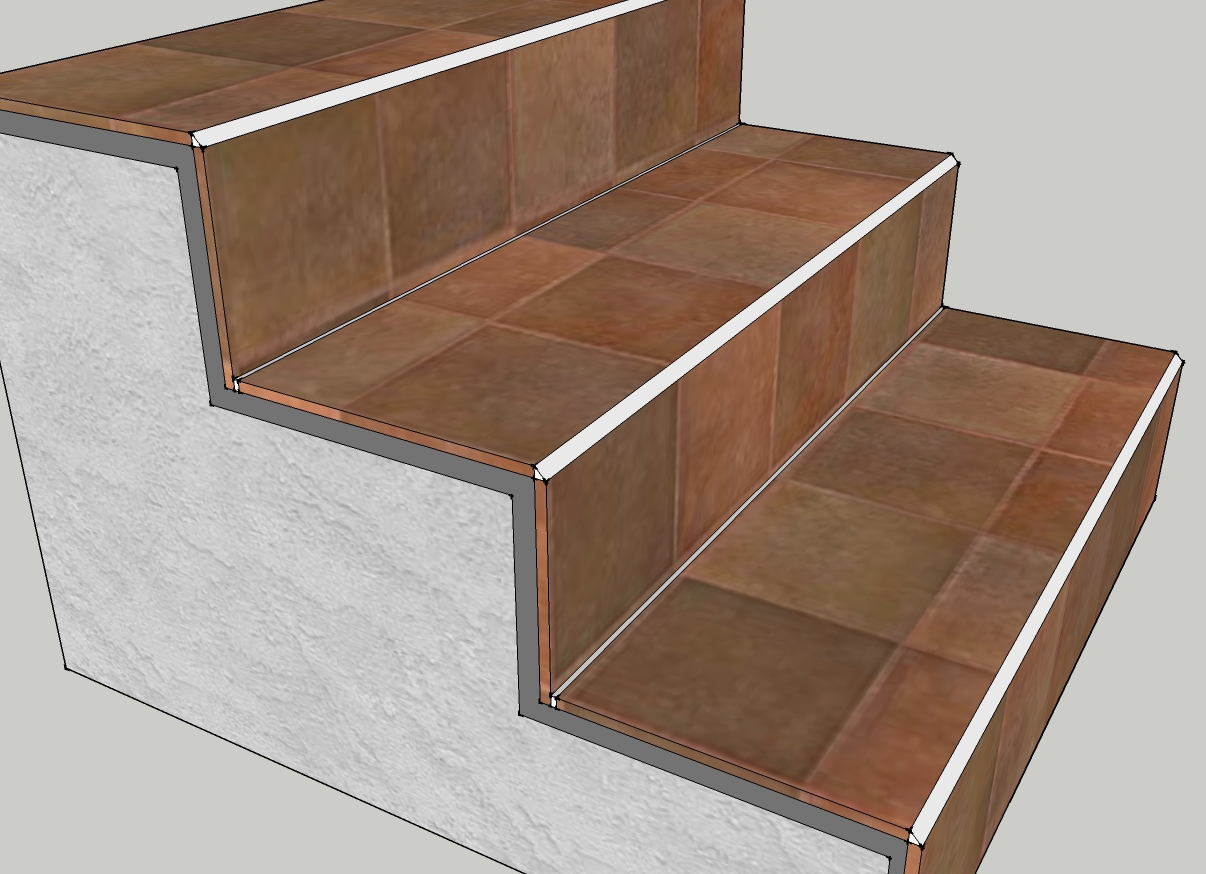

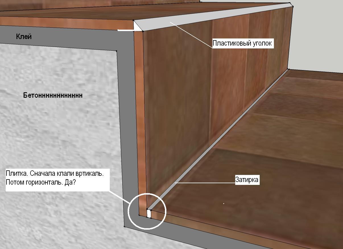

Крыльцо, которое сделано 3 года назад.
Здравствуйте, деточка!
Посмотрите, пжлста, рисунки и скажите : у Вас отделку крыльца делали так?
Propeller, пластиковый уголок там не лишний? Не нравятся они мне чего-то. И ногами сбиваются, и царапаются.
:D Здравствуйте! Рада Вас приветствовать в моей многострадальной веточке! отчитываюсь...
Пожалуй, этот уголок и есть самое слабое место при облицовке тонким материалом. И без него плитку сбить можно, и с ним, не важнецки. Есть, конечно, специализированные уголки для ступеней, но не факт что они будут держаться на улице монолитом. Да и адгезия алюминиевого/пластикового уголка с затиркой - под вопросом.

Лучше вообще без уголка? или как?
Черт его знает. Хотел бы еще чье-то мнение услышать.
Мое мнение такое ( я его уже раз высказывал на форуме).
К пластику плохо липнет абсолютно все. В своей жизни, за 40 лет, отдирал с пласикового ведра много материалов - клей, раствор, краску, штукатурку....
Все отдирается хорошо. Пластиковый уголок держится в большей степени за счет перфорации в его скрытой части. А в этом случае, стоит задача не просто держаться, но и герметично держаться затирке. Пластиковый уголок здесь не товарищ - это точно. Может, алюминиевый? Но алюминий окисляется, что тоже достаточно не приятно. Может без уголка? Тогда легко сколоть край плитки....
