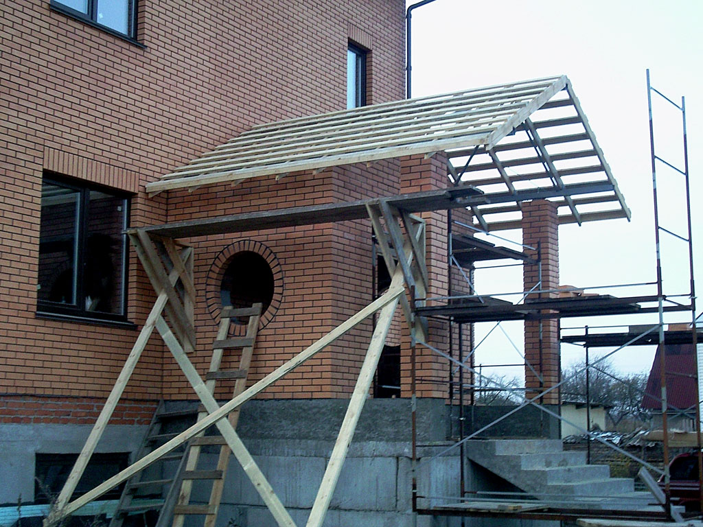

для первого ряда мембраны и всей сопроводиловки придётся-таки арендовать леса или строить из остатков пиломатериалов (если будут такие.)
Так там много остатков не нужно ;)
При вашей высоте стен, достаточно сделать старую проверенную конструкцию - подмости на конвертах. Как было у меня, когда я закрывал маленькую крышу над тамбуром. :) И перемещать их оперативно можно - скинул настил (несколько досок), переставил конверты в нужное место (реально даже одному) и снова закинул настил. 10 минут работы.
Классное решение. Внизу просто втыкаются в землю, а вверху к стене не крепятся, просто упираются?
Абсолютно верно :)
Но я, как фанат ТБ (в некотором роде и имея некоторый печальный опыт), еще и крестовинами связывал подкосы, чтобы они на бок не съезжали. Хотя они после упора в стену, под нагрузкой, и так стоят отлично :) Крестовины просто шурупами фиксировал - не надо сбивать, а потом монтировкой извлекать. Минутное дело. Все доски можно использовать 30-ку. А подкосы и настил из 40-ки. Но если пролет между конвертами до 2-х метров, то и на настил можно 30-ку.
Ну и естественно, т.к. справа у меня конверт некуда было упирать, кроме как в колонну, то настил у меня консолью выступал. Поэтому настил еще и к конверту шурупами притягивал, чтобы не опрокинулся. Ну это думаю и так понятно :)
Добавлено через 8 минут
Да, и самое приятное - высоту можно почти оперативно регулировать в пределах +/-20..30см. Подкосы никак не связаны с конвертами. Просто вставляются во внутренний угол конверта, а конвер "вращается" на подкосе. Поэтому, играясь местом упора подкоса в землю, можно очень точно отрегулировать высоту настила для удобства работы. ;)
