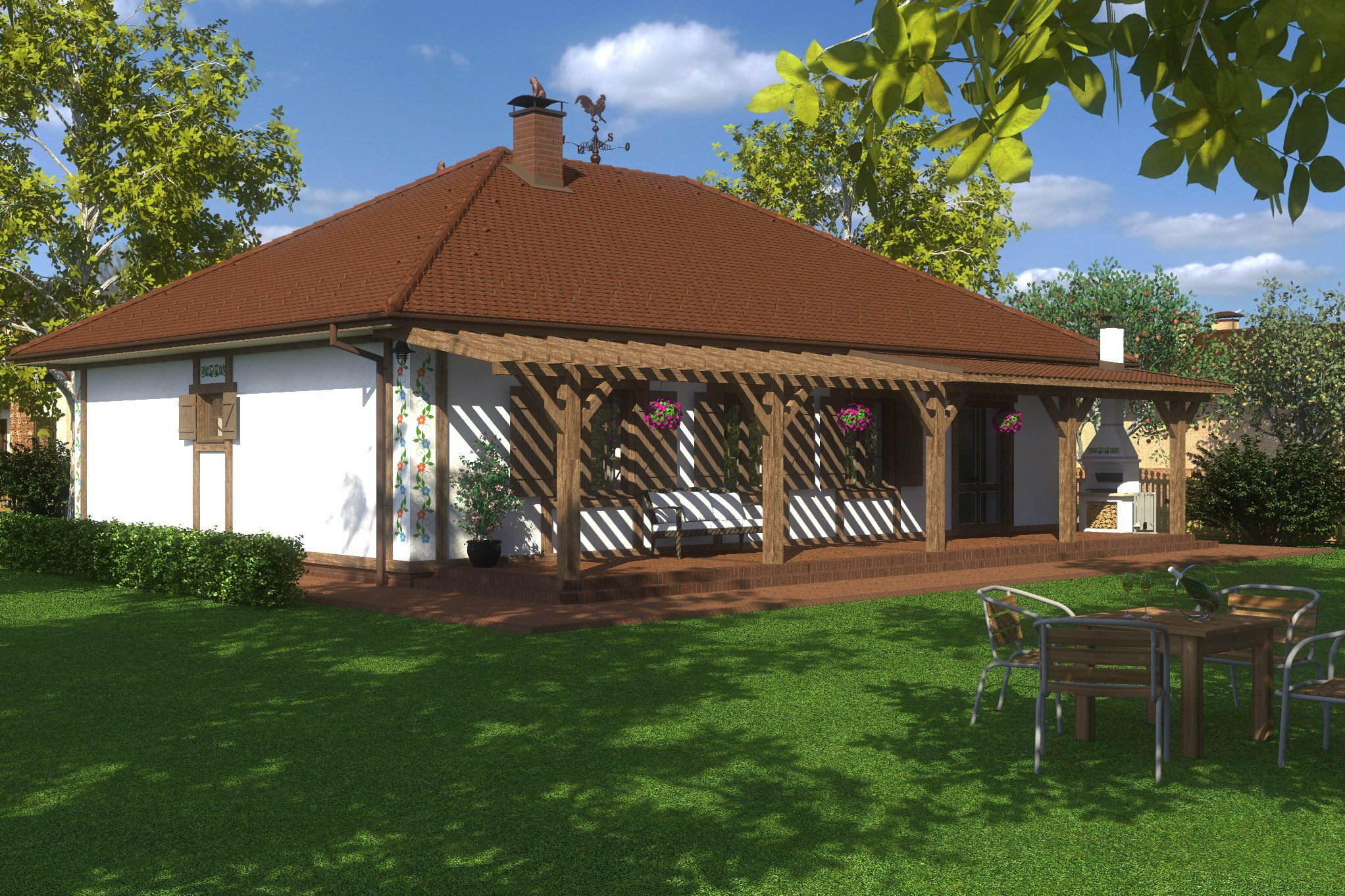

Добрый день. Vicktor, Вы не могли бы перезалить изображения на самой первой странице? В частности визуализацию Вашего красивого дома.
Змінено користувачем Магл
Я перезаливать не могу. В смысле нет таких полномочий. Не у всех модераторов такие права имеются. Флэшу написал только что. Когда-то в подобной ситуации это помогло. Посмотрим...
У меня тоже попропадали изображения на первой странице. Написал Флешу. Пока без ответа, уже 5 дней прошло.
