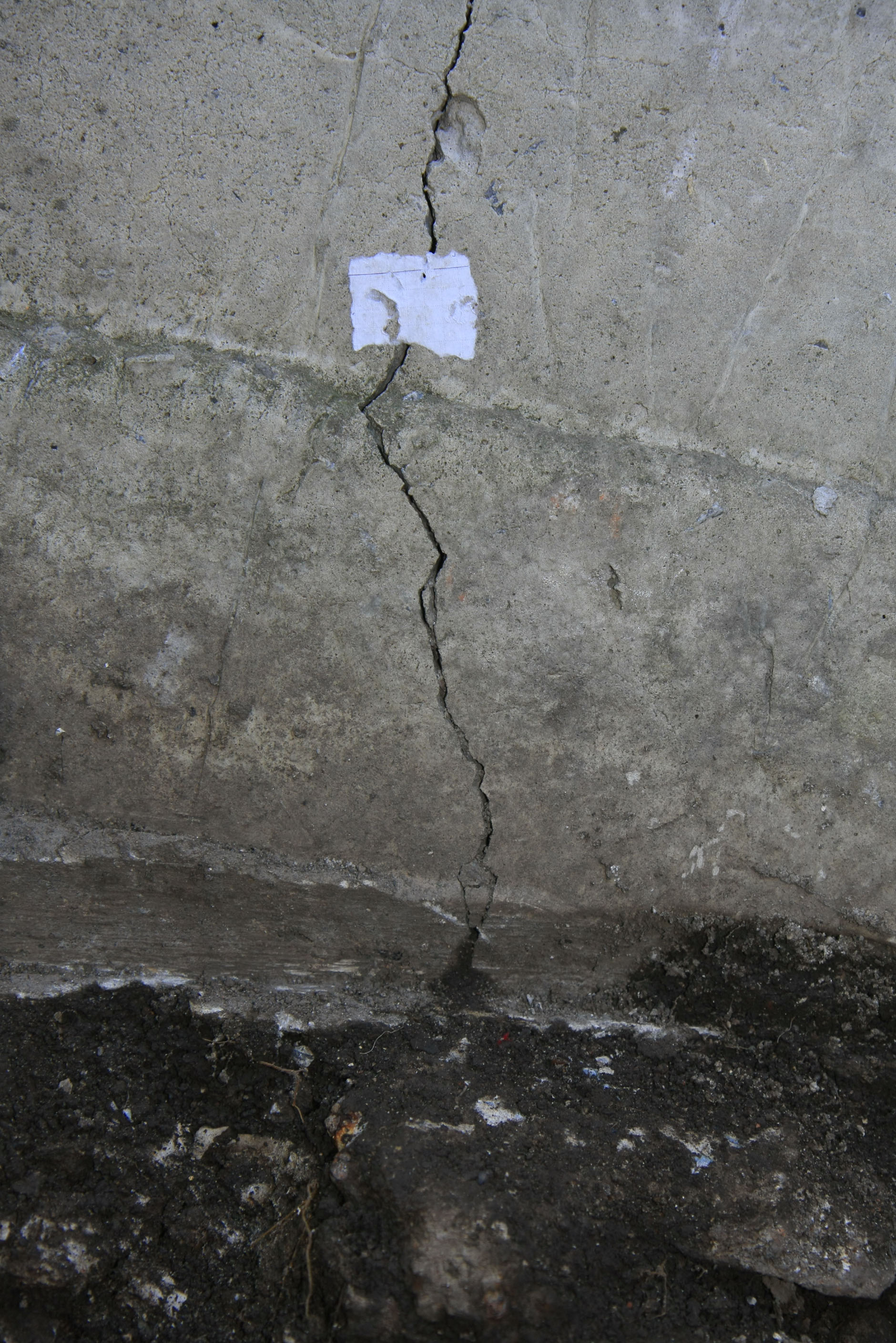

"пристройку изнутри заливало осадками 2 года, вода стояла у стены, фундамент постоянно подмокал", т.е. имеем размягченный водой и размягчённый пучениями грунт.
В школу "ходили"? Я не запитую чи навчались і як? 30см на 30м по периметру фундаменту будуть дещо інші цифри.
:unknown: так вродеж речь шла "на глубину промерзания". Если это 30см, то пусть будет армопояс.
Є фото. Де Ви там бачите "почти в щебень "?
да понятно, что утрирую, но это не монолит, в лучшем случае уже можно рассматривать как отдельные блоки.

Можно просто немного подкопать угол и вчеканить туда жесткий бетон, но гарантий нет.
И снова прошу: чуть подробнее... Под один угол или под два угла и для надежности посередине стены, где, кстати, тоже была трещина, но там прогресса нет сейчас? Я так понимаю, это должны быть такие "тумбы" или "подушки", фундамент пробурить и связать армировкой?

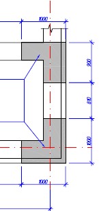

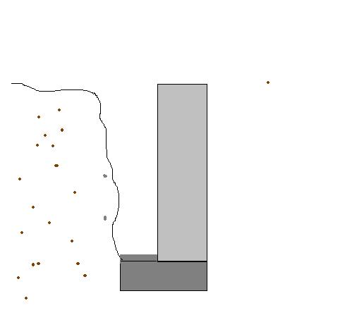

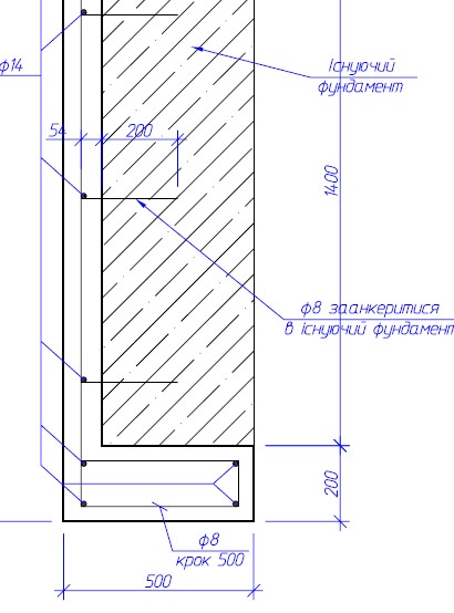

В подобной ситуации у моего товарища конструктор предложил следующее решение:
1. Постараться по максимуму убрать воду от угла с наибольшим проседанием.
2. Если есть доступ как снаружи так и внутри откопать +-100см в стороны от угла и добавив 20 см по ширине каждой стороне на глубину 30 см.
3. Сделать армированную подушку под фундамент, предусмотрев выпуски влево вправо от угла.
4. Вбить арматуру в старый фундамент снаружи, привязав ее к армировке нового фундамента (20см).
5. Залить подушку вместе с фундаментом, обязательно с вибратором.
6. Поставить маяк и проверить после зимы.
У моего товарища сработало!
Примерно так, но размеры другие.

Примерно как на рисунке выше.
Бурения, как геморное и малопредсказуемое по эффективности мероприятия я бы опустил. Почитайте "армирование конструкций" и поймёте, что эти огрызки по 30-50см ничего не дадут, а не в монолите так тем более. Соответственно вертикальную часть заливки из рисунка Дяди Гриши можно не далать. т.к. её функция только держать эти анкера.
Жёсткий бетон для того, чтобы можно было втрамбовать между грунтом и фундаментом и он не стёк. Или если залить, то примерно так:

Спросил у товарища, ему сказали, что подушка должна быть шире старого фундамента, а вертикалная часть - для предотвращения "сползания" старого фундамента
Я так понимаю, делать подушки под углами нужно поочередно....
Да, может быть достаточно и одного угла.
А подушку нужно связать армировкой с фундаментом?
Да. На рисунке видно - новый фундамент и подушка - единое целое.

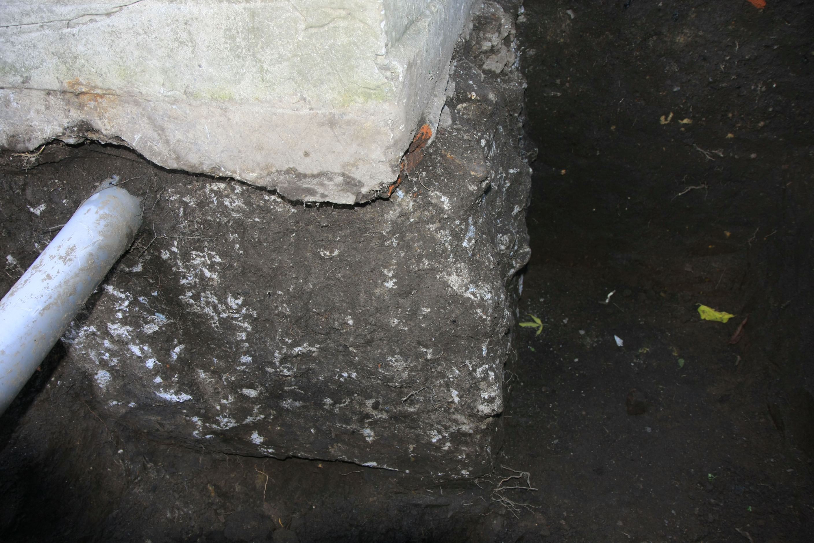

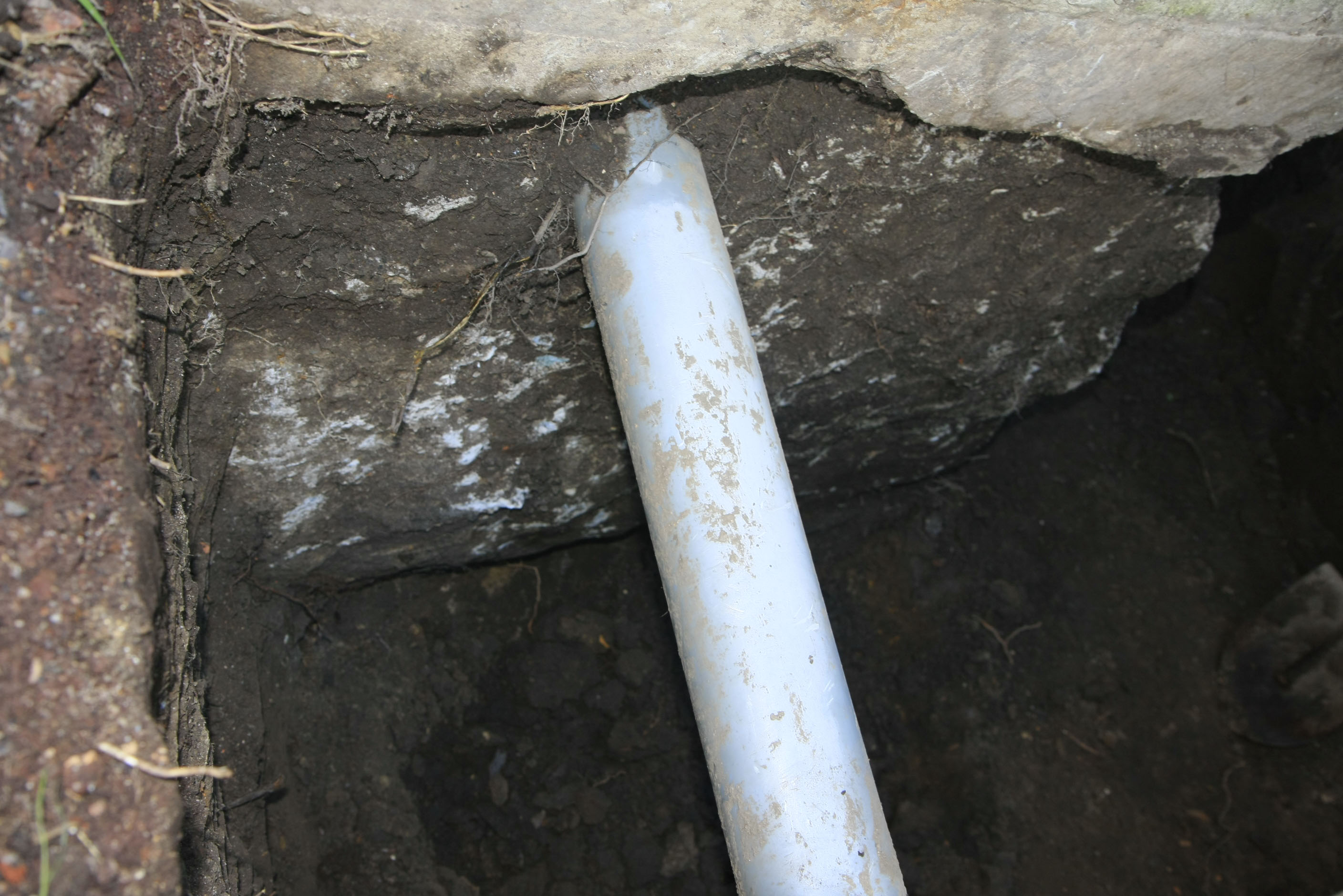

Откапали один угол, фундамент заглублен на 0,85 м. Сам фундамент и цокольная часть - не единое целое. Грунт до уровня низа фундамента и на 10 см ниже - чернозем с глиной (не знаю, как правильно назвать)), а далее - очень плотная глина. Откопали на 0,3 м под фундаментом....
Делайте армированную бетонную подушку 100см. в две стороны от угла как на рисунке. Обязательно вибрируйте!

4...может стоит совместить подушку с подпорной стенкой, как на рис. во вложении?
Глубина заложения фундамента недостаточна. Он не должен опираться на почвено-растительный слой.

К сожалению, я не строитель, но на фрагменте чертежа видно что основа армировки - 14 арматура, которая связана каждые 50 см прямоугольником из 8 - ки.

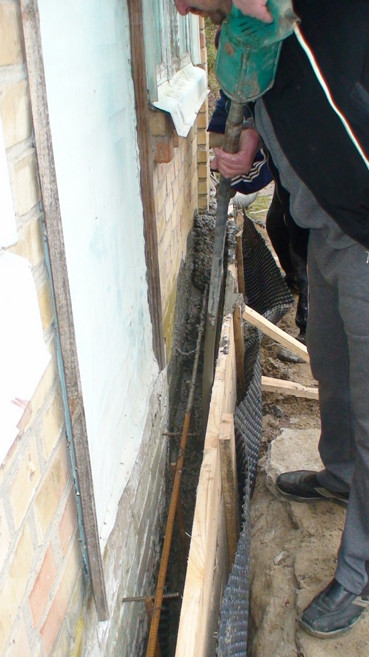

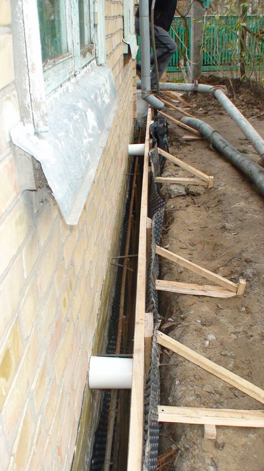

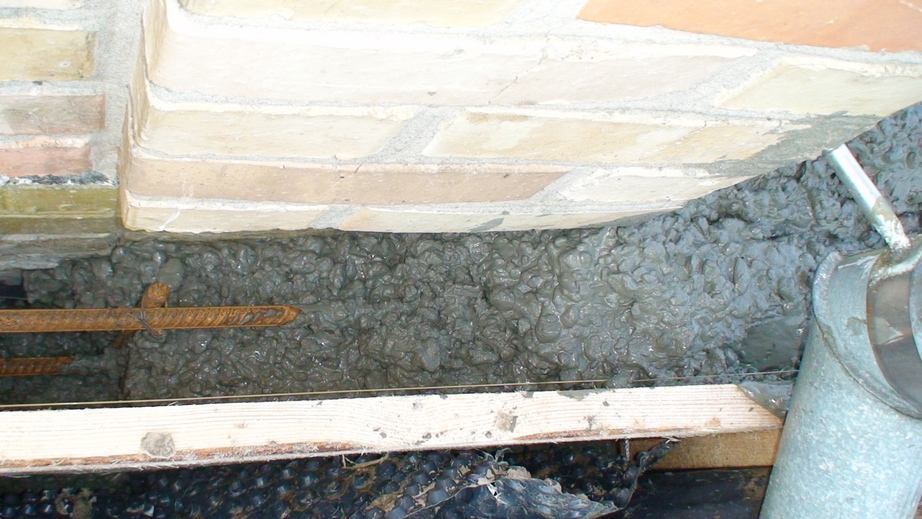

AnnaMaltseva, Мой товарищ любезно предоставил фотографии работы. Оказалось, что они залили сапожок под 2 углами и вдоль 3 стен.
Его проектант сказал, что уплотнять грунт подсыпкой - в его случае просто смешно.

На фото Дядя Гриша приблизно те, що я Вам радив. Помилка - мала кількість арматури, забитої в стіни; невірна пропорція при приготуванні бетону (фото 3), або погано перемішаний; ну і основна - глибина.
