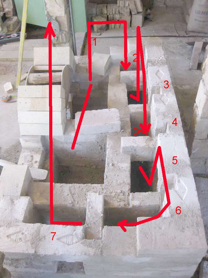

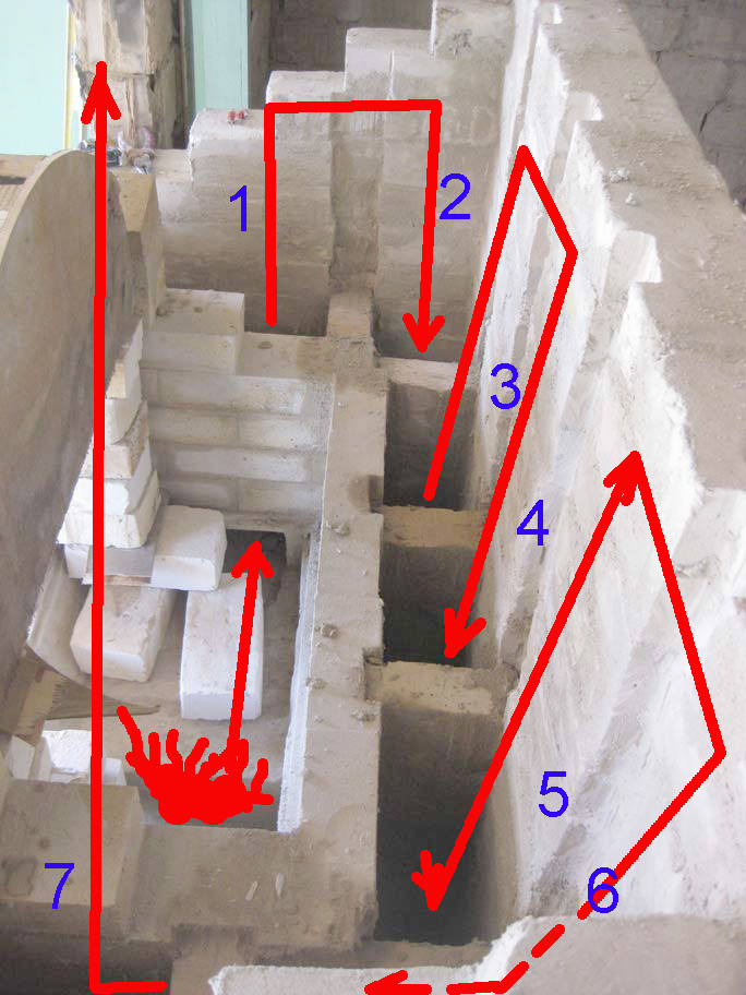

Скорее всего в верхней точке рассечек между 2 и 3, 4 и 5 каналами печник оставил продушины для облегчения тяги, встречал при разборке такие варианты. Иначе объяснить расположение летней задвижки над 5 каналом тяжело. Если при топке верхняя часть над 3,4,5 каналами горячая - можно уверенно говорить о таком варианте. В принципе, при такой расстановке каналов, где то он прав, но при этом важно тонко чувствовать меру - чуть замного и Ваша ситуация, замало - и печь тяжелая при растопке.Было бы правильней пустить подъем по 1 и 2, опустить по 3,4 и 5 и по 6,7 вверх с выходом из 7 и летней задвижкой над 5.
gazon, -Логично- №5-так сказать Пятиоборотка. №7-седьмой подьемный. Тогда ЗЛХ-отсуцтвует. И по логике -если мы растопим печь и закроем задвижку№7-печь должна резко задымить.Газон-я правильно понял вашу мысль.?

Попыталась восстановить объяснения печника, как идут каналы.
Смущает отсутствие зачёркнутого кирпича. На фото есть.

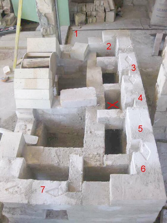

Открыть зольник канала 3 и ВНИМАНИЕ поставить полкирпича внизу СПРАВА, т.е. между каналами 2 и 3.
Я пробовала убедить мужа, что мастер забыл за полтора года , сколько у нас каналов и, возможно, имел ввиду СЛЕВА, т.е. восстановить кирпич, помеченный крестиком.
Муж поставил кирпич СПРАВА, мол мастеру виднее
ТАК ещё наша печь никогда не коптела. Замазюкала всю красоту на фасаде.
На следующий день говорю: либо Я, либо убирай тот кирпич нафиг!
Убрал!

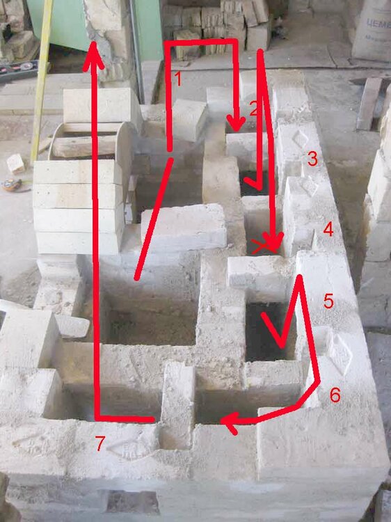

Эти схемы одинаковые. Просто разные фото.
На одной хорошо видно, что есть кирпич между каналами 3 и 4.
Воздух движется ВВЕРХ по каналам 1 3 5 7(дымоход)
ВНИЗ 2, 4, 6
Во всяком случае так мне объяснял печник
gazon, -по моему так и есть. СНИМАЮ ШЛЯПУ. Семиканалка с промежуточной задвижкой.

Julla, -Да на фото где у Вас стоит крестик на кирпиче на ребро-он так и должен стоять.
Я тоже сильно подозреваю, что должен.
Но "мучают смутные сомнения" (с), что его там нет и поток воздуха гуляет по каналам, как ему вздумается
Тоже проверю в ближайшие выходные.
Julla, -Между 5 и 6 в низу -тоже должна стоять перемычка.Проверяеться-рукой прощупать через прочистное окошко /зольник как вы называете.
Julla, -вот на фото как раз и видно -все запилены. А между 5 и 6 -запил и чуть ниже половинка. без запила. А вроде и целый.
