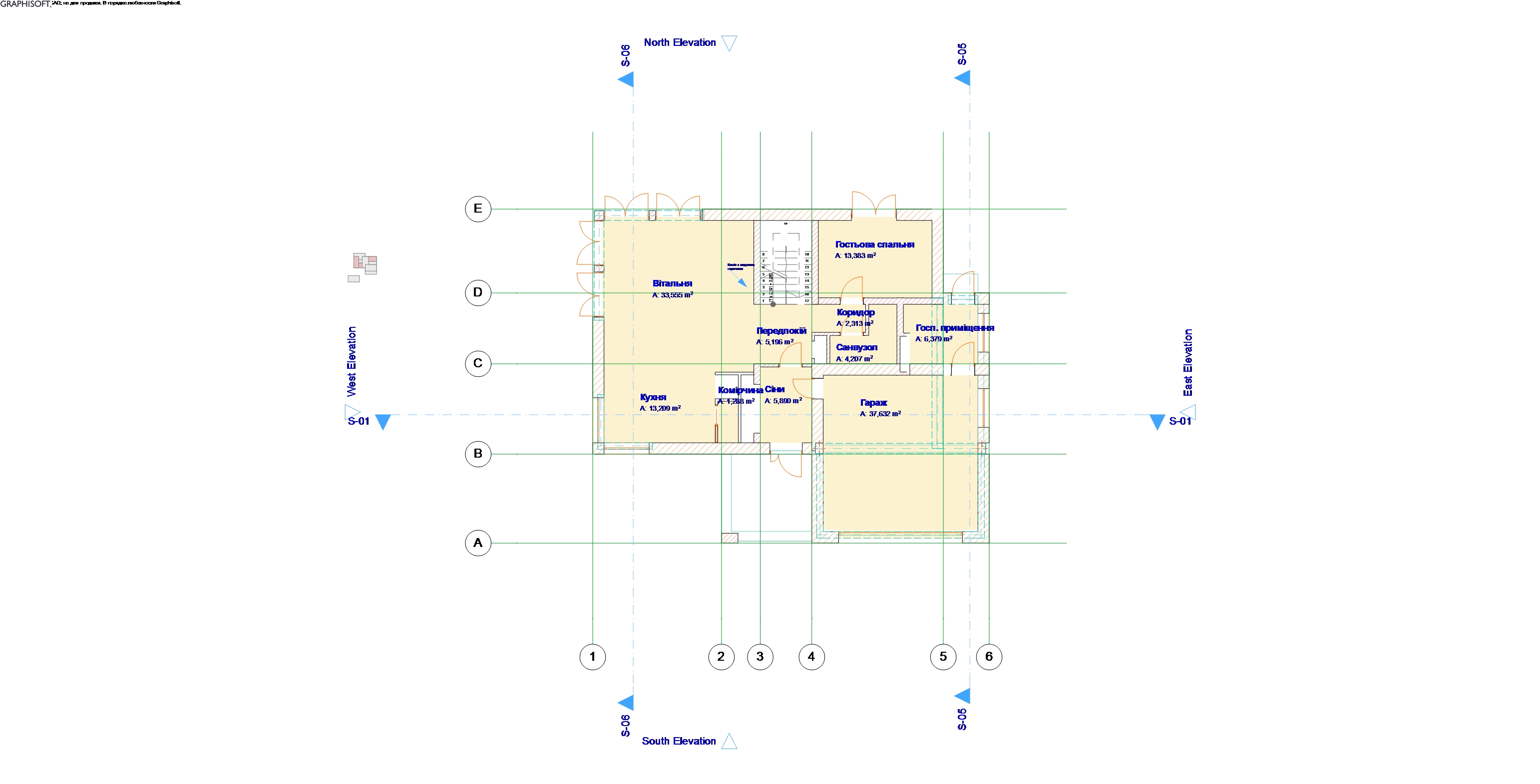

Над цим думав. Але в один короб не вийде - все розкидано. Щоб зрозуміліше було додаю план. Будуть канали природної вентиляції 2 з гаража, 1 з підвалу, 1 з госпприміщення (паливної). Не знаю що робити з котлом: виводити димар догори чи випускати через стіну? Котел має бути настінний із закритою камерою. Можна додати резервний канал з санвузла. До речі питання можна об"єднати санвузол першого і другого поверху в один вентканал (оцей резервний природний)? Для каміна комин. Надплитну витяжку теж кудись подіти треба. Бажано так, щоб найкоротшим шляхом і з мінімальною к-тю поворотів. Може десь біля стіни між кужнею і сіньми (тамбуром)? Комірчину і гардеробну шафу (ніша зліва від входу) теж напевно бажано провітрювати? Для витяжки треба ф315 мм?
Сделайте два.
Дорисуйте камин, второй этаж и размеры - мож чего умного подскажу. :D

В стене "с/у - гараж" можно натыкать вентканалов за глаза, возможно и для кухни получится. Без размеров и материала стен - гадание.

Розміри даю. Зовнішні стіни Поротерм 44, внутрішні - цегла 25 см. Глибина шахти з вентканалами - 45 см.

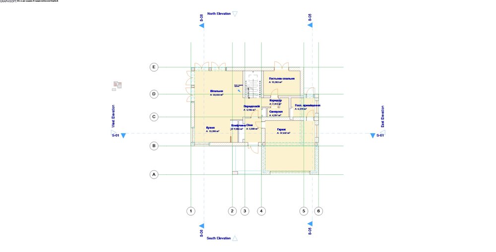

Project 17.pdf
Project 17-2.pdf

Завтра детально посмотрю малюнки. С кухней трохи конечно засада. :D
При такой ширине внутренней стены каналы в ней не получатся, разве в районе вентканалов класть кирпич на ребро, при этом начинается гемор с перевязкой рядов. Как вариант увеличить толщину стену для шахты на 1/2 кирпича, причем "горб" можно сделать в углу гаража. Завтра поточкую.

Система опалення буде низькотемпературною. Викидати витяжку просто за стіну?... навіть не знаю... Для вентканалів передбачена окрема шахта глибиною 45 см. На кресленні вона виглядає як ніша у госп. приміщенні. Шахту цю я взагалі запланував для прокладки інженерних комунікацій між поверхами: вентиляція, каналізація, вода, опалення, центральний порохотяг тощо. Взагалі планував для вентканалів природної вентиляції труби 100 мм замурувати нержавіючі або оцинковані. Не знаю, однак, наскільки така ідея правильна.
Стосовно діаметру труби для витяжки, то виходив з 600 м3/год. Для такого об"єму треба ф315 мм. Зараз погуглив - побутові витяжки ф150 мм ??? Яким чином зробити "чесні" 600 м3/год? Якщо витяжка матиме поворот 90, горизонтальну ділянку 4,2 м, поворот 90 і вертикальну ділянку 6 м, яко буде її справжня продуктивність при номінальній 600 м3/год? Чи підніме продуктивність встановлення додаткового дахового вентилятора?
