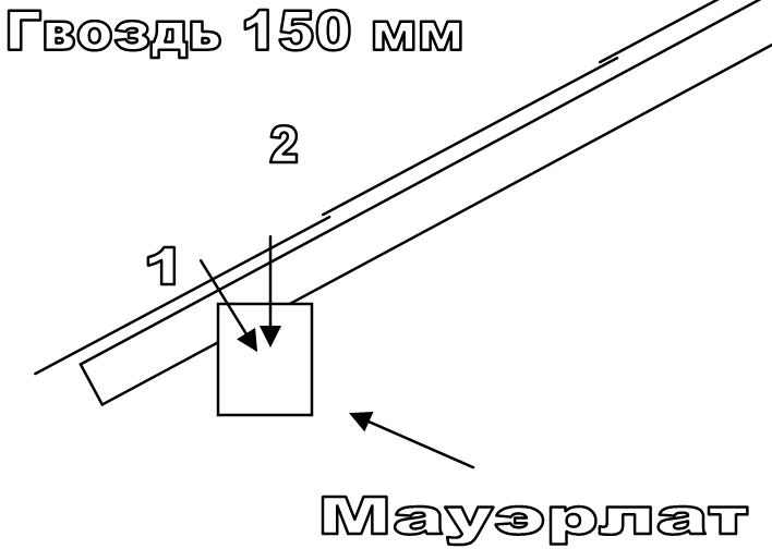

Можно ли так стропилину на брус закрепить?
Вомбат
Гвоздь показал схематично, он с двух сторон зеленым обозначен. Насквозь сквозь стропило, только не к потолочной балке прибить (неправильно нарисовал, блин), а к мауэрлату. Вот, еще нарисовал.

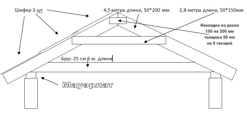

Товарищи специалисты!
Подскажите мне по окончательному решению крышной проблемы.
1. Соединение стропил с мауэрлатом как делать? Так чтобы по уму, надежно. Какие пластины нужны, какие гвозди?
2. Соединение стропил между собой вверху. Я думал подрезать их, чтобы они плотно прилегали и сбить гвоздями, а потом, для надежности, сделать из остатков досок накладки и набить их тоже. На рисунке показал.
3. Достаточно ли будет поперечных досок (затяжки?) длиною не 3 метра, а 2,8? Просто у меня такие доски есть, насколько критичны 20 см?
4. Можно ли стропила кое-где прибить сбоку к балкам перекрытия? Укрепит ли это конструкцию?
5. Как правильно скобами прикрепить балки перекрытия к мауэрлату?
Помогите, пожалуйста, сейчас уже конкретно планирую закупать все и делать на зиму крышу.
