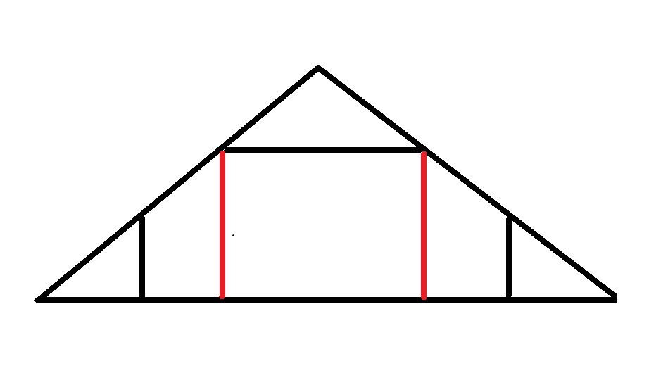

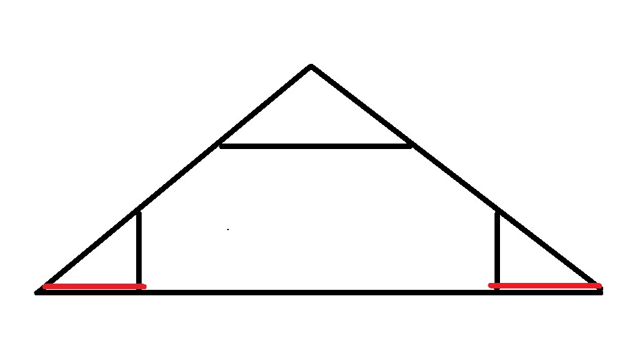

Итак, раз выяснить надежность нынешнего крепежа так проблематично (несмотря на то, что он простоял уже год под снеговой нагрузкой и шквальными ветрами), то хотелось бы обсудить два варианта:
1) делаем дополнительные крепления стропильных ног брусками (показаны красным цветом) к существующим стойкам.
2) ставим дополнительные стойки под затяжки

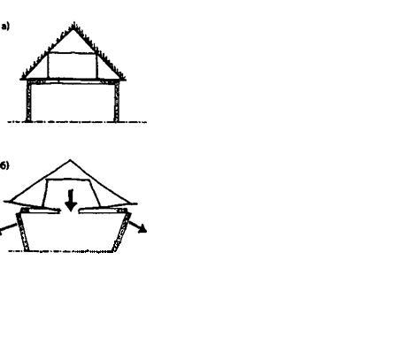

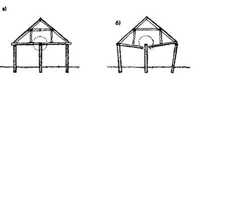

Вариант 2 лучше. Затяжка внизу должна быть неразрезная, иначе возникает раскрывающее стены усилие.
Первый вариант образует внизу 2 фермы с поворачивающим усилием, при этом стропило работает на излом. При достаточной прочности стропил и связей крыша и без усиления может держаться, но конструкция в целом нестабильная, так обычно не делают. Выше достаточно много картинок правильных решений.

А что Вы скажете по поводу предложенных 2-х вариантов?
Если честно, то просто 2 схемы не дают информации о ситуации. Просто все нужно считать для каждого конкретного случая.
Если мы говорим про схемы из поста №29, то 1-й вариант предпочтительнее, т.к. нагрузка на балки перекрытия намного меньше чем при 2-м варианте, а стропило "подпираются" и там и там. Только усиление горизонтальной "недозатяжкой" не устранит распора (если он есть). А для увеличения устойчивости подстропильной стойки ставят раскос на стропило или на балку.

2 простые схемки показывают неприятности, которые могут происходить с неправильно построенными затяжками.
Ага..."Элементароно" :) Элементарно безграмотные картинки. Погугли, и может быть узнаешь, что затяжка не может быть разрезной при расчетах, и уж если не хватает ее длины, то элементы затяжки (или балки) скрепляются между собой. Например перфорированными или гвоздевыми пластинами. На тех же картинках, ты где-нибудь увидел разрезную (или разрезанную) затяжку

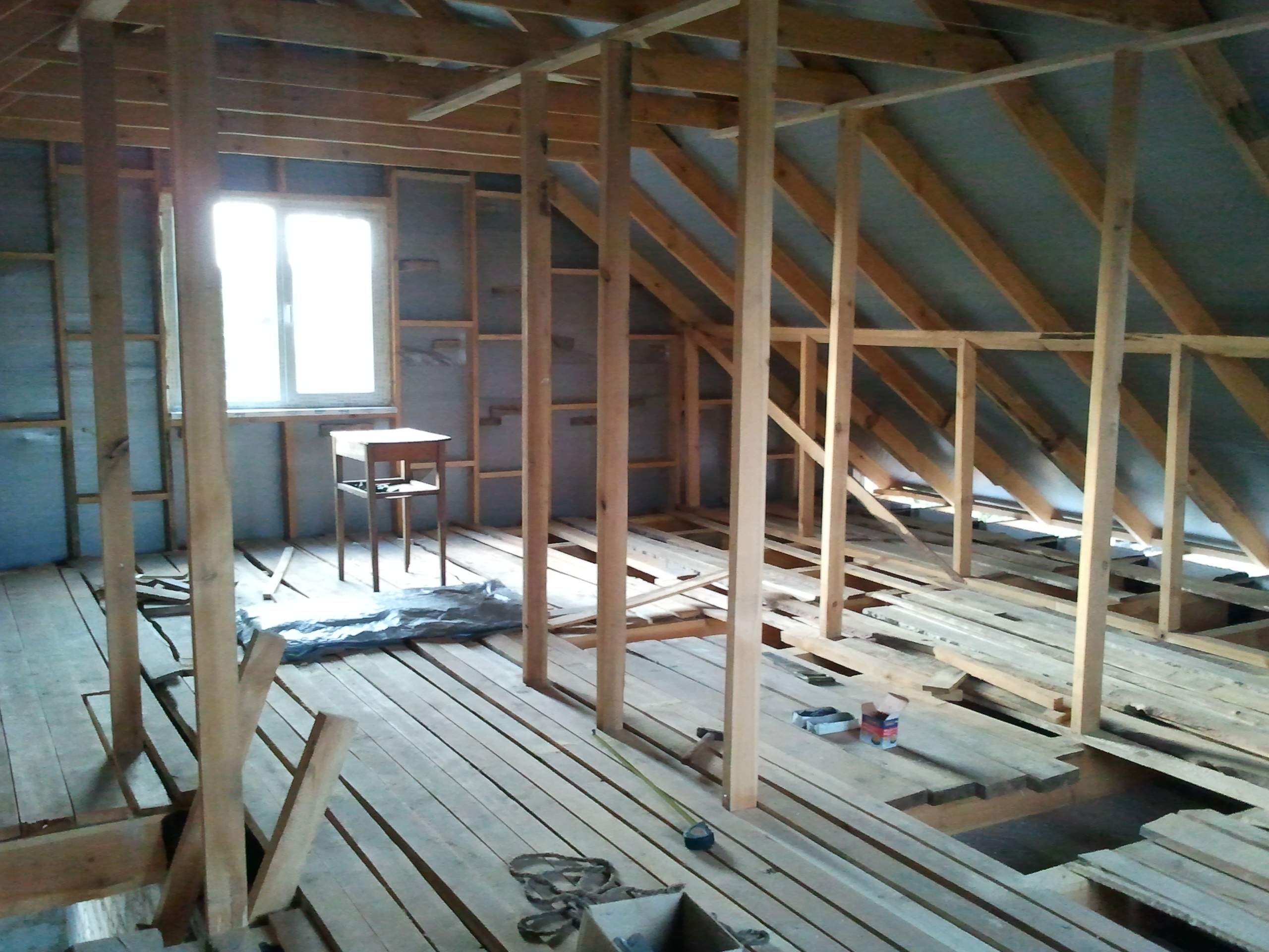

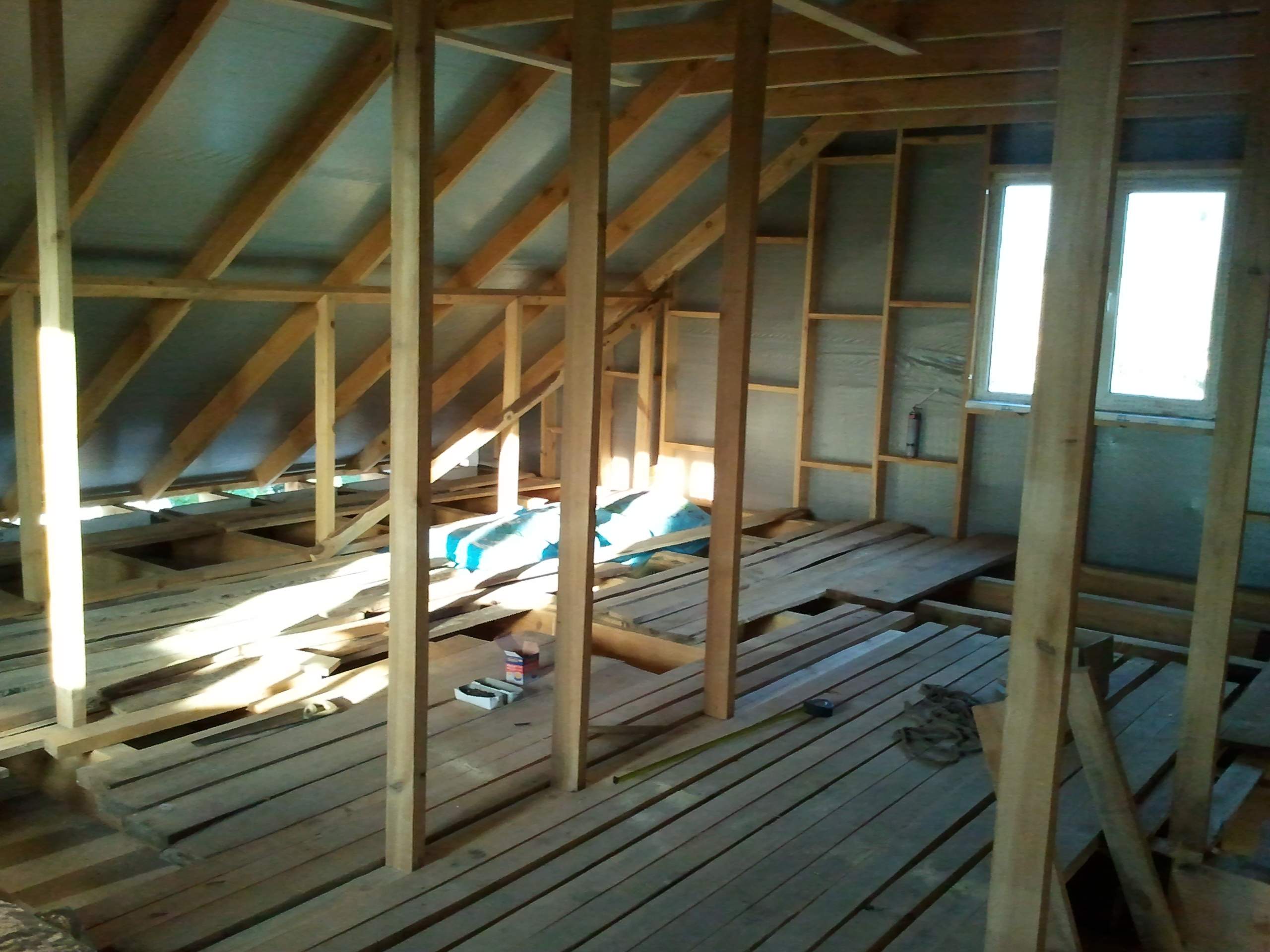

ИМХО, если бы он был, то балки (а они "разрезные", т.е. состоят из 2-х частей длиной 6,5 и 4,3 м) давно бы разъехались в месте стыка - на внутренней несущей стене. Балки просто лежат на стенах и ничем не закреплены на них (кроме силы трения).
Вобщем - нужно видеть "всю картину".
Сечение балок - 100х250, стропил, затяжек и "мауэрлата" - 50х150, стоек - 50х100.
Остальное видно на фотках.

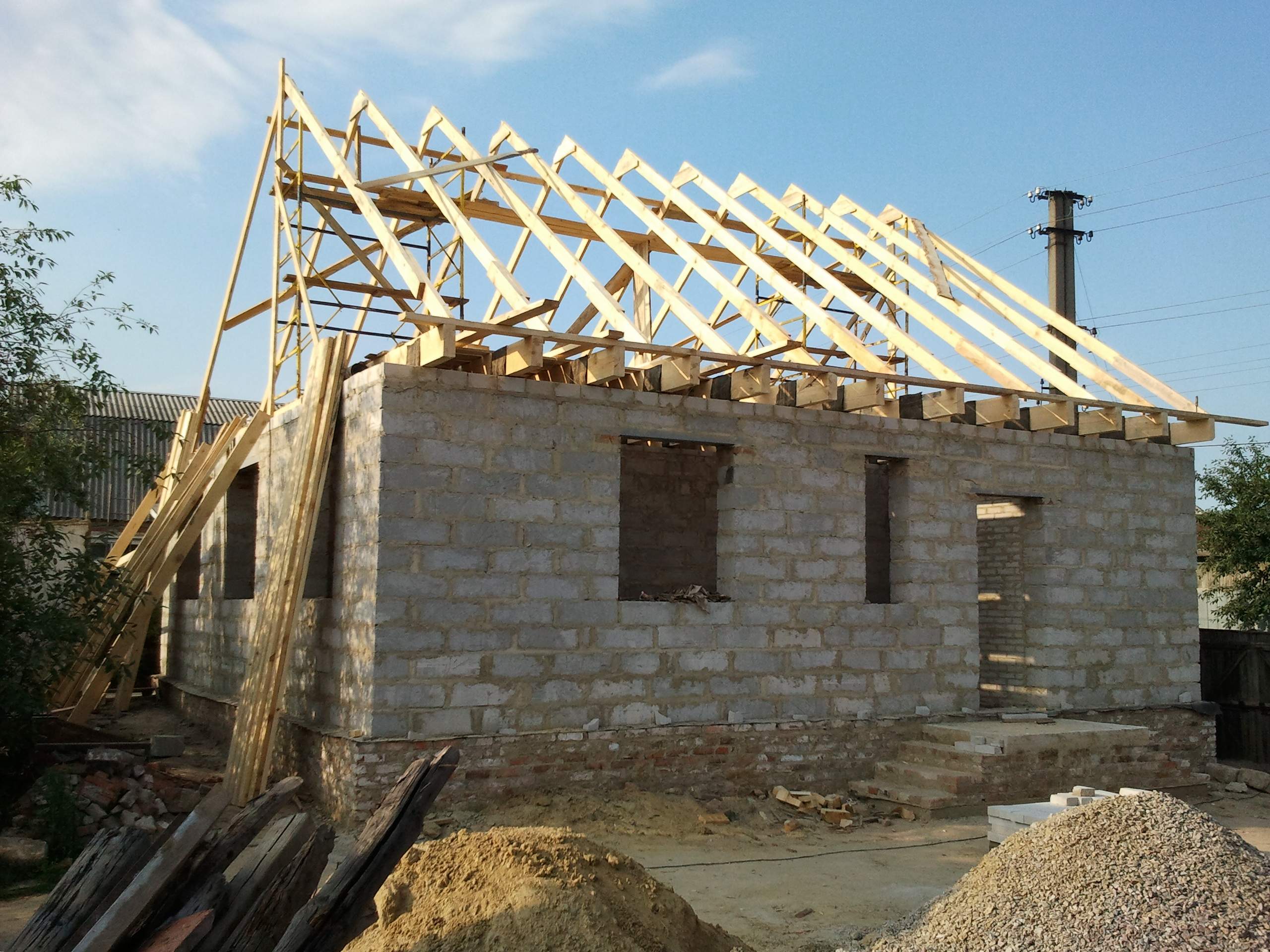

Кто бы мог предположить, что фотография из 12-го сообщения - вашей крыши? ;)
Ну а Олег очень красиво охарактеризовал узел опирания стропил.
Возможно вы внемлете его мнению, ибо мое мнение для вас всегда было чуждым.
Из 12-го - не моей.
Моей - из 4-го.
И начну разбирать крышу? Это врядли. Буду искать другое решение, например, поставлю стойки под затяжки. Змінено користувачем vadimv

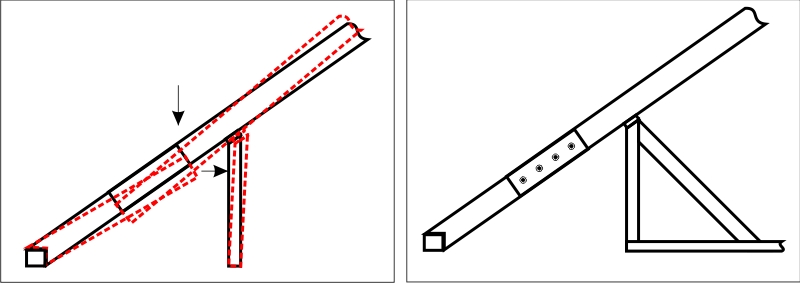

vadimv, у вас нижний прогон испытывает боковое давление а не вертикальное. При этом, с боку его ничего не держит. Стропило его просто отодвинет вовнутырь и прогнется. А там соединение стропил на 4-ех гвоздиках. Шпильки бы туда. И "стульчик" подпереть с внутренней стороны диагональными подпорками.
Вовнутрь или наружу?
Если можно, покажите на пальцах (в смысле, на схеме). Буду очень признателен.
опиранием стропил на жердочку"
Может быть, опорных стоек под стропила добавить (где это необходимо).

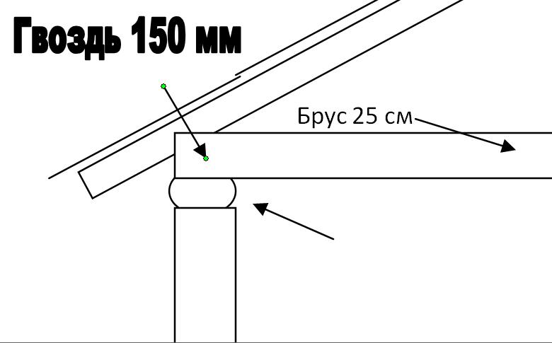

А можно ли так гвоздь вбить в стропилину, чтобы пришпилить ее к мауэру, хоть временно? Или так категорически нельзя? Тогда как крепить лучше?

Нет, так в стропилину не забьете - на картинке не стропило!
