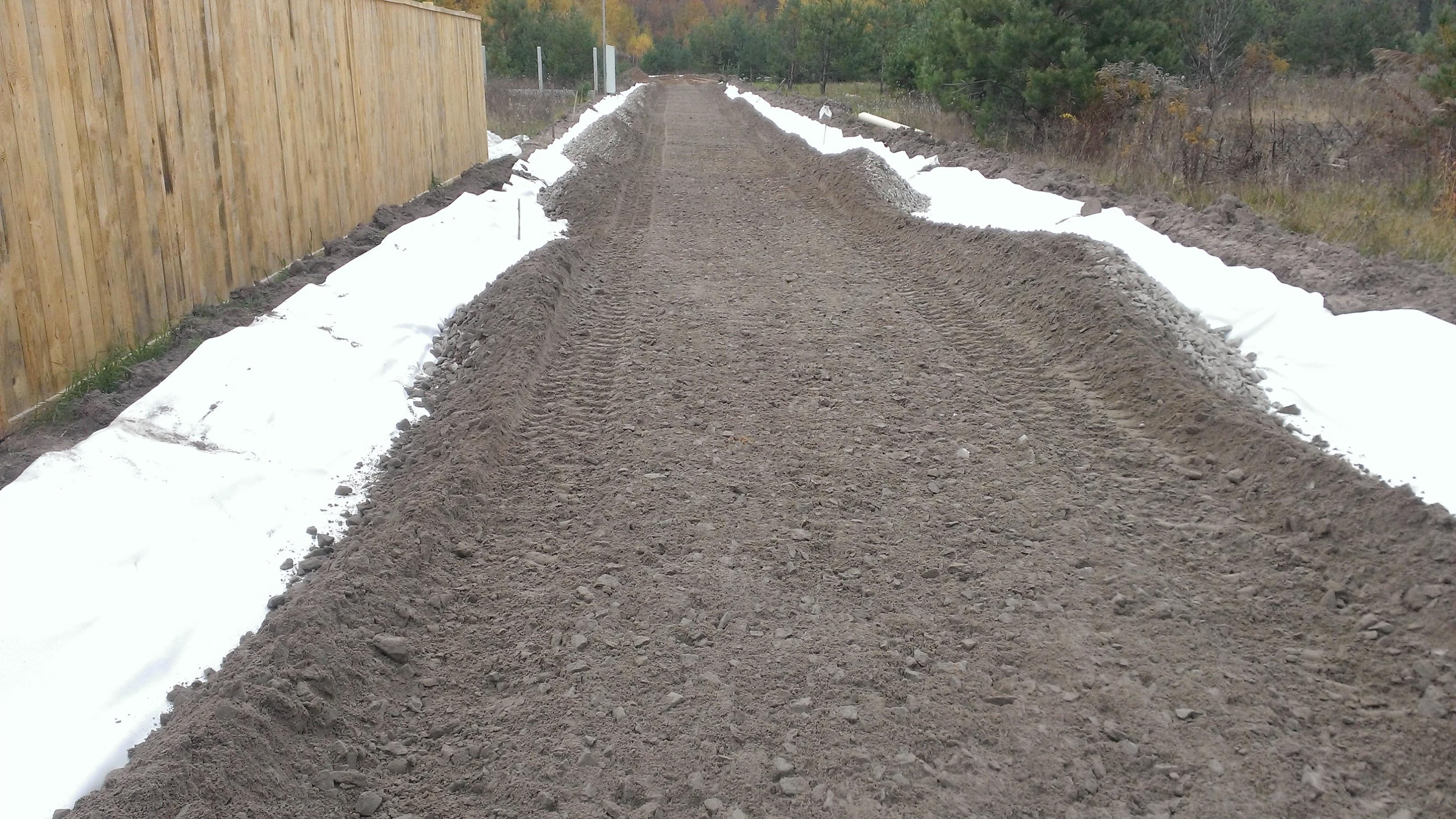

Это как вариант. Особое внимание обратите на грейдериста.Отсыпать как и писалось, видел вы читали, с головы. Да увиличивается трудоемкость работ, но при проблемном основании это самый правильный способ. Это подтвердил и грейдерист.
А это как?
Простелили и первая машина сдает задом и сгружает на край, так чтобы 30см свободных оставалось. Подъезжает грейдер и с самого верха снимает частями и вперед протягивает и так следующая машина, формируя перед собой платформу. Можно запускать 3 машины с заездом на геотекстиль если основание твердое и не будет колейности.
На фото смесь еще не трамбованная и это как раз тот отрезок который на фото Надежды не просыпан.Это грейдер прошел раза 3. Не трамбовано.
