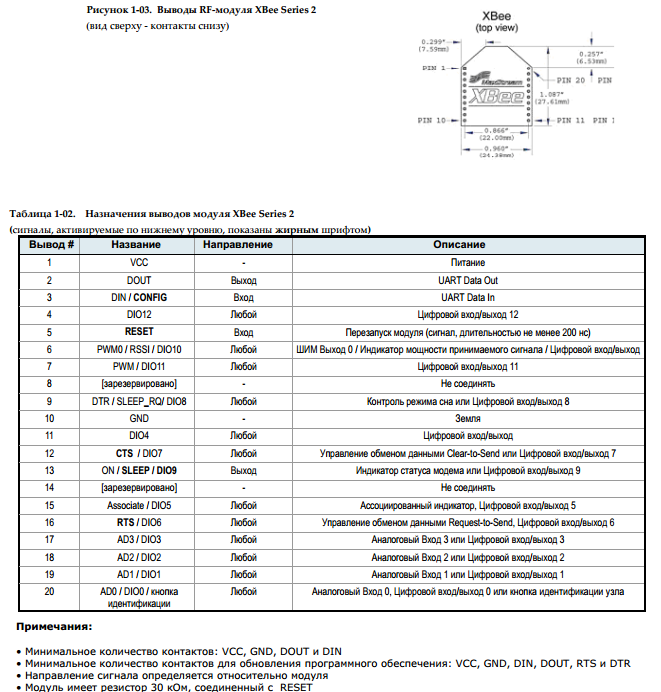

Кроме организации связи (виртуальный COM\UART) модуль является еще и готовым микроконтроллером с ШИМ, Analog r, Didgital r\w. Подключать можно любые датчики.
