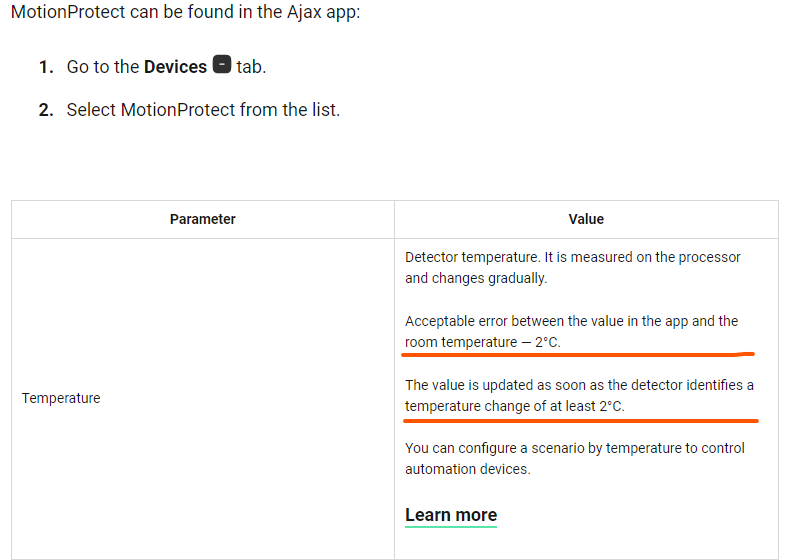

З Ajax все класно, тільки є допустима похибка в межах двох градусів і затримка оновлення показників, коли температура міняється більш ніж на два градуси.
В мене в будинку температура близько 13 градусів. Один MotionProtect показує 14 градусів, а інший - 12 градусів.

В інших датчиках ситуація не набагато краща, занадто багато факторів які впливають
Якщо потрібно більше точне то є наприклад netatmo, там теж радіо датчики але оскільки воно більш спеціалізоване а батарейки більше то там шаг оновлення 0.5. але там, звісно, нема сигналізації

Та усі ці датчики показують +- пару градусів. Роздільна здатність може бути й 0.1, але то не точність. От є в мене бме280, що з алі, що поштучно оригінальні (ну так сказано) після старту за 10 хвилин додають 1 градус. А десяток в одному місці показують -+ градус. Зробити його у корпусі та віднести на повірку до повномасштабного так й не вдалось, тепер можливо тільки після війни.

Нетатмо(legrand) досить точний, точність +-0.3 по доке і всі три датчики які в мене, коли поставити поруч то показують одну температуру. Поверкі звісно нема але взагалі не розумію нащо вона потрібна якщо це не якийсь технологічний процес за участі дріжджів))
