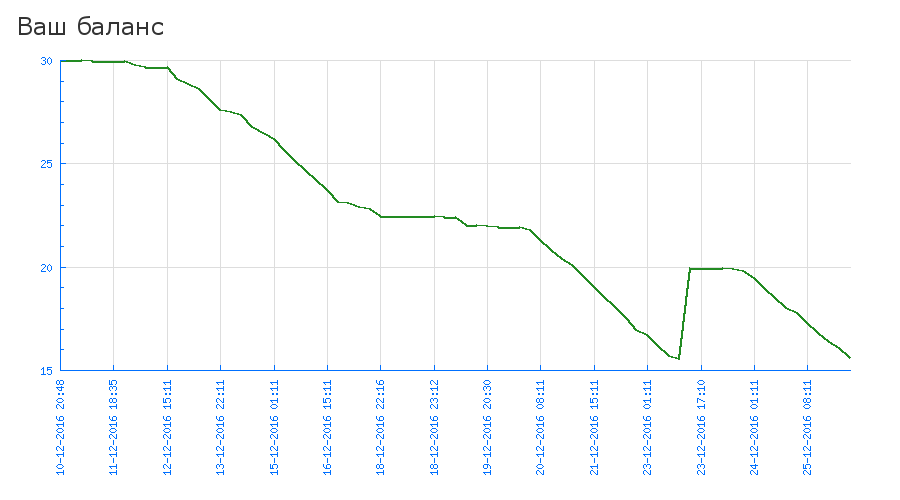

OuldMan Опубліковано: 26 грудня 2016 Поділитись Опубліковано: 26 грудня 2016 (змінено) Хотите конкурентную разведку руками пользователя? :D Вот ссылка на сайт: www.syremo.com.ua/price.html У меня стоит сам модем, 6 датчиков температуры и один комбинированный датчик температура/влажность. Планируете добавлять охранные датчики? Все данные передаются только через GPRS? Где расположен их сайт? Насколько отказоустойчив? Какая глубина архива по объекту? За сколько дней можете посмотреть показания? Возможно скачивание архива данных? В каком формате? Визуально и по ощущениям насколько медленнее работает интерфейс удалённо? На демо ролике показания отрабатывает мгновенно. В жизни так же? Траффик будете контролировать? Или тариф позволяет не заморачиваться такими мелочами? Какой оператор, кстати? И тариф? Змінено 26 грудня 2016 користувачем OuldMan Посилання на коментар Поділитися на інших сайтах More sharing options...
Diver Опубліковано: 26 грудня 2016 Поділитись Опубліковано: 26 грудня 2016 Насколько отказоустойчив? это типа пропал сервер или инет - можно ли рулить дальше... ? ну и пусть хоть один отопительный сезон отработает... еще я бы добавил - как сменить ПО в случае чего на более новое. Ну и "клиент" смотрю уже на личности перешел.. а еще лекции хвастается что читает... Посилання на коментар Поділитися на інших сайтах More sharing options...
OuldMan Опубліковано: 26 грудня 2016 Поділитись Опубліковано: 26 грудня 2016 это типа пропал сервер или инет - можно ли рулить дальше... ? ну и пусть хоть один отопительный сезон отработает... еще я бы добавил - как сменить ПО в случае чего на более новое. Не рулить, смотреть. Тут только смотрится. Думаю, нормально отработает. Пожелаю этого. Смена ПО это, нмд, ненужная (а может и вредная) фича. Посилання на коментар Поділитися на інших сайтах More sharing options...
