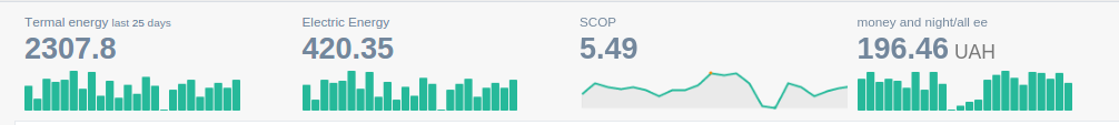

да нет у меня никакой проблемы
ну может... жадный и все:)
короче контроллер моего гтн очень даже нормальный (TEM), со всеми примочками, кроме опроса комнатных термостатов, а вот режим "ночной тариф" сам допиливал - так почти в 2раза дешевле, вот к чему я клоню:beer:
ну есно управление актуаторами с "элементами ии" буду клеить, поэтому сейчас и интересуюсь кто как управляет актуаторами
или покомнатные термостаты или единый контроллер на весь дом...кому как больше нравится...

ТА (бак) для аккумуляции при низкотемпературном генераторе в частности гтн - утопия, scop в никуда (у мну пока 5,5 при европейском тесте на стенде 4,7, но гвс не грею гтн)
и я не ищу легких путей с радиаторами (не интересно), это пройденный путь, кстати не экономичный
это че так? где написано?

повышенная подача (для аккумуляции дельты) снижает сор, проще/экономичнее аккумулировать в массивный пол, тема давно многократно обговоренная в том числе с "пупами" холодилок
получается емкость ТА не соизмерима с ТП

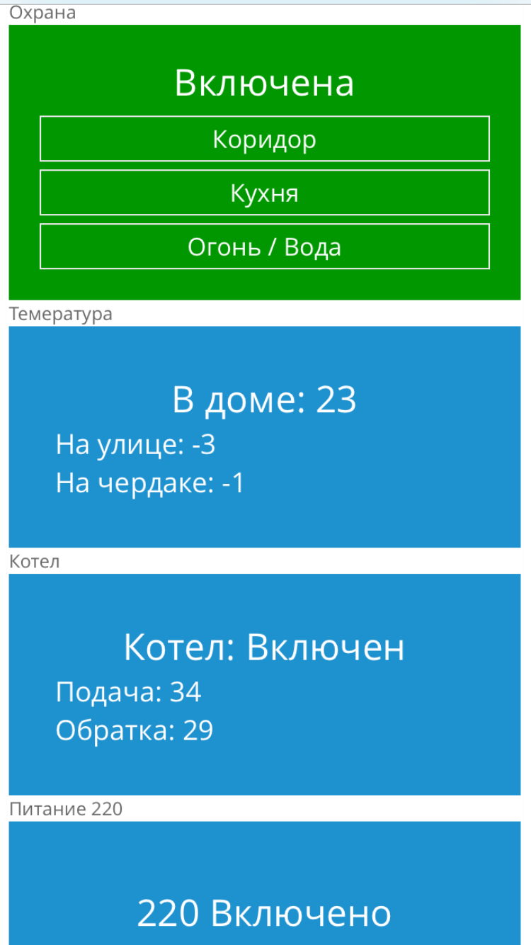

Если говорить про красивый и понятный интерфейс для чайника :-) как по мне вот отличный пример zont-online.ru
В защиту Diver могу сказать что его решение у меня работает, и когда я что то коротнул по неосторожности он мне починил бесплатно, но конечно были бы удобнее разъемы этого скорее всего не произошло бы. Плюс по моей просьбе прислал мне скрипт сервера око с которым работает его решение, что позволило мне поправить интерфейс и когда дойдут руки нарисовать графики.
Smartdom я конечно понимаю что мой домик не показатель но что бы мне поставить бочку мне бы пришлось отказаться от одной из спален :-) домик то всего 50 квадратов ну и смету с 30к увеличить вдвое. По этой причине перепад в 1.5 градуса в течении суток считаю приемлемым используя стяжку в качестве тепло аккумулятора :-)
по нормам кажется 2-4гр считается допустимым...так что у вас вполне приемлемо.

Это конечно аргумент :-) но дальше сохранится управление по sms если брать не вайфай версию, да и я не уверен что их сервера в раше.
В целом я показал удобный красивый и функциональный интерфейс, ну и цену все же корректней сравнивать с:
zont-online.ru/katalog/internet-magazin/otoplenie/zont-h1
В ключе данного топика.
В целом это то к чему нужно стремиться вашей системе, себе я со временем дорисую недостающий мне интерфейс и необходимые отчеты.
