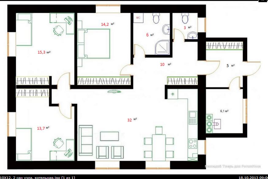

Если вы добавили тамбур, то зачем вам еще один? Имхо, тогда целесообразно увеличить прихожую за счет ненужного тамбура.
Згоден. Краще б ТС розширив вузькі кімнати.

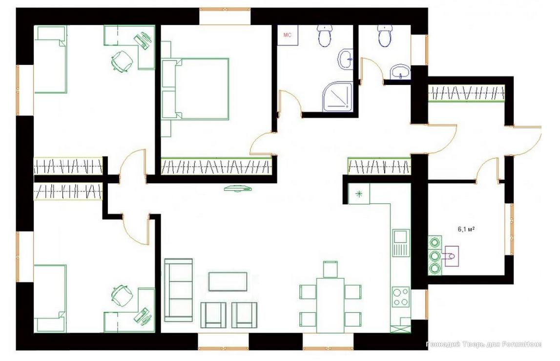

Kysil, Как вам последний вариант планировки?

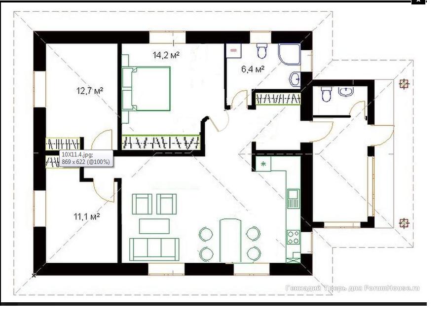

1. Якщо у вас є окремий тамбур, і немаленький - я б радив подумати над другим санвузлом.
2. Бачу, розширили майстер-спальню. Але ширина інших двох кімнат - 2,7-2,8 м, на око. Це спальний стандарт для трикімнатних хрущовок-"вертольотів". Там буде некомфортно. Кажу з власного досвіду молодих років. ;)

[ATTACH]314612[/ATTACH]
Хм... Мабуть, краще буде перемістити у тамбур гардероб. А вхід у другий санвузол має бути там, де зараз шафа-купе.
Санвузол у тамбурі не дуже зручний для користування, як ергономічно, так і кліматично. Стіни там які?
P.S. Ви, мабуть, зрозуміли мою фразу (Якщо у вас є окремий тамбур, і немаленький - я б радив подумати над другим санвузлом) буквально.

Кто будет жить в двух комнатах в которые вход из "зала"? Если дети, то не совсем удобно. Первым делом шум, а детям спать пора. Да и такая ситуация возможна, вы с друзьями за рюмкой чая засиделись. А тут ребенок через Ваше заседание в туалет чимчикует. У меня у друзей так. ИМХО - неудобно.

Мне кажется это не проблема, на участке есть беседка свежая (тока закончил) и летняя кухня отдельно стоящая (она же в дальнейшем баня) Так, что погудеть с друзьями есть где. Если серьезно я уже сломал весь мозг за последнюю неделю:( "Утро вечера мудренее" пересплю с новыми мыслями там посмотрим. Всем спасибо за советы:beer:

У моих друзей похожая дислокация (или диспозиция) помещений. И реально либо ребенок напрягает нас, потому что спать хочет. Либо мы его, потому что не хотим.
Да и самому ребенку в трусах дефилировать перед нашими пьяными мордами, тоже не комильфо.

Можу припустити, що таким санвузлом користуватимуться в 1 випадку з 10. А взимку цей показник опуститься ще нижче: холодно.
Я мав на увазі два санвузли поруч в межах "коробки": 1) великий з ванною; 2) маленький "гостьовий", можливо, з душовою кабіною. Якщо трохи відсунути стіну майстер-спальні і ліквідувати в коридорі шафу - влізуть. ;)

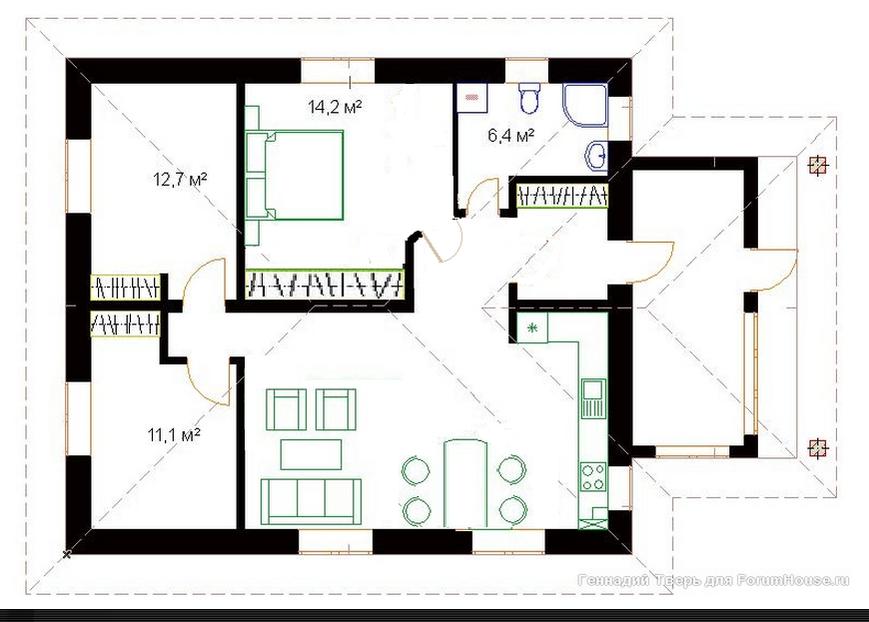

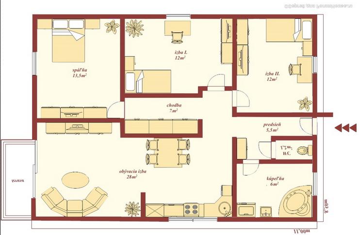

Ну вот а я хотел тему переименовать:) Что мы имеем 132 м.кв площади:) кубик 12х10 + тамбур котельная 2,5Х5
Вроде все уже ясно но тут я увидел его:
Немного переделал:
Выношу снова на ваш суд.
Немного переделал:

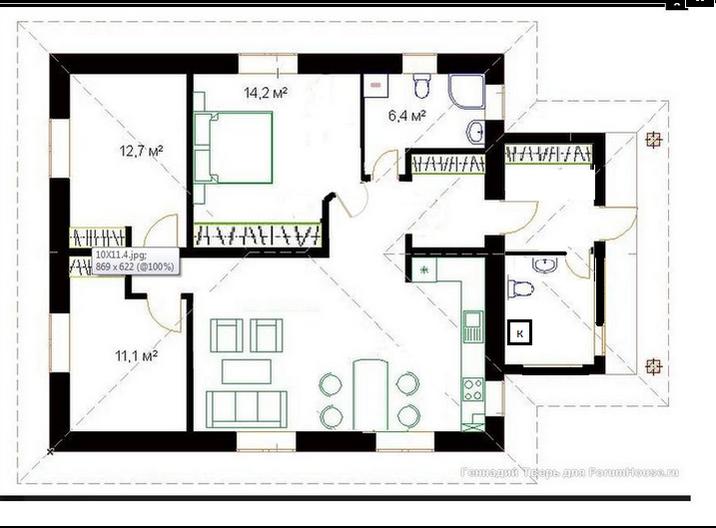

Мені більше подобається ваш власний з #69. :Bravo: Хіба що додати віконце у великий санвузол.
Площу приміщень рахували?
Еще один
Слишком длинные коридоры и длинный путь через кухню-столовую. Нет тамбура.
Вход по короткой стороне справа или есть другие варианты?
Имхо: нужно продолжать поиск.
