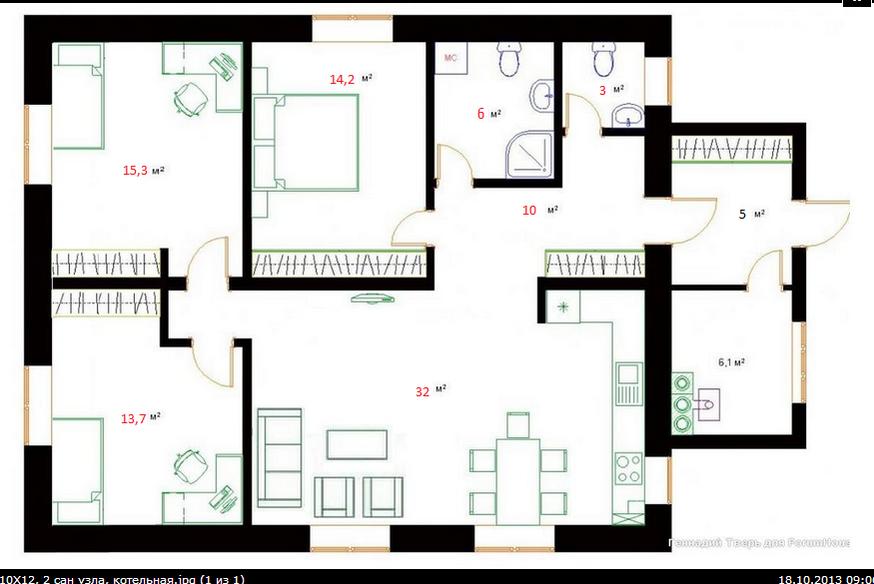

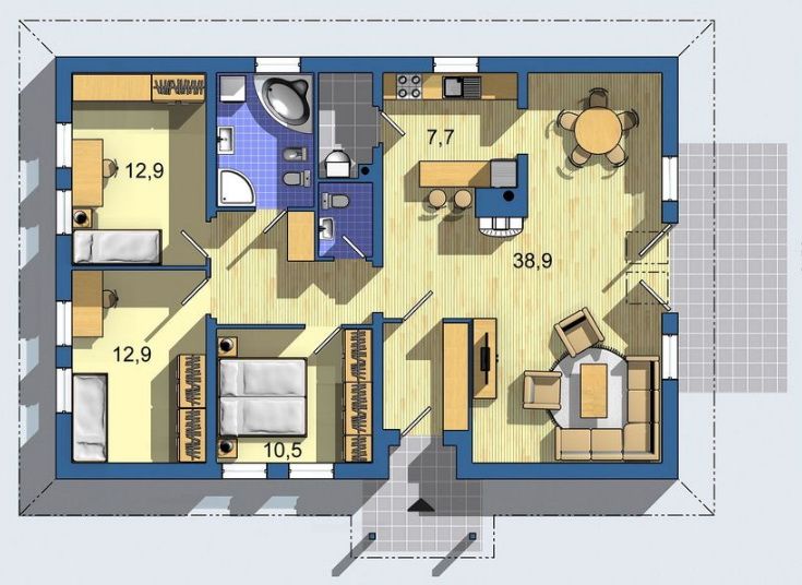

Згоден із зауваженнями Andrei constructor. Ваш проект поки що найкращий. ;)
Я б категорично не радив виводити на південь великі вікна вітальні і скляні двері. :o Навіть не розглядайте такі варіанти.
Добавлено через 23 минуты
Мне предложили сделать эскизный проект по моему плану за 100 дол.
1. Відцентрувати вікна кухні і санвузла, які виходять на північ. Тамбур має бути точно по осі.
2. Додати вікно у великий санвузол. Вікна у санвузлах краще робити на висоті ~1,2 м від рівня підлоги, з матовим склом.
3. Подумати над вікнами житлових кімнат. Можливо, перенести вікно кімнати 13,7 на схід, а вікно кімнати 15,3 - на захід. Але якщо з півдня кращий краєвид і фруктові дерева з перспективою росту - залишити, як є. Для спалень південь не критичний. А от для кабінету краще схід або захід.

Я б категорично не радив виводити на південь великі вікна вітальні і скляні двері. Навіть не розглядайте такі варіанти.
Почему? Как по мне это единственный способ сделать гостиную и кухню светлой.
Согласен
Вроде так и есть
На юге сад на западе забор, кабинета как такового я надеюсь не будет (хочу второго ребенка) скорее всего это будет вторая детская.
Це єдиний спосіб влаштувати влітку пекло у денній зоні. :evil:
У вас буде достатньо світла і зі сходу - якщо прямо перед вікнами нема густих дерев.
Тоді залишайте так, як є.
Я не сообразил сразу. Окна гостиной выходят на восток, на юг на окна из спален( в будущем будут в тени фруктовых деревьев)

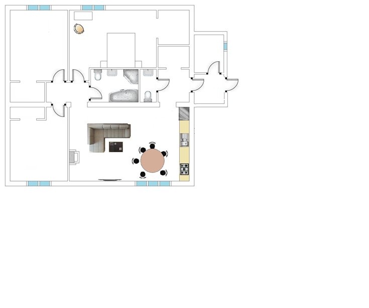

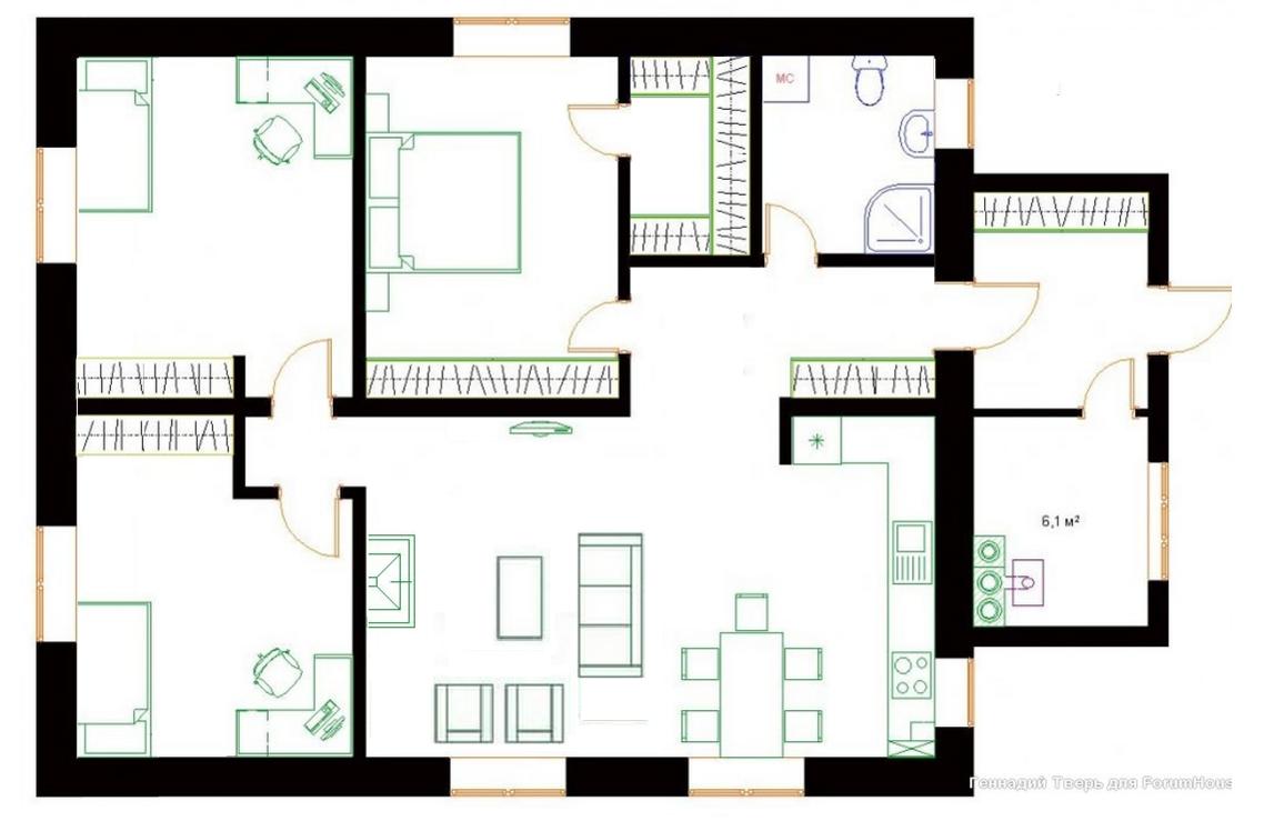

Еще один вариант моего проекта, хочу услышать мнение ув. форумчан.
для удобства прикреплю предыдущий вариант(без камина и гардеробной, 2 сан узла)
Последний вариант номальный, но имхо стоит рассмотреть вариант с раздельным санузлом.
А мне не нравится, что вход в спальни из гостинной, масштабная готовка, посиделки до поздна с гостями, та даже элементарный просмотр телека в гостиной могут мешать остальным жителям, например детям. ИМХО. Извиняюсь, выше тему не читала, было уже такое замечание...:unknown:
Соглашусь с вашим замечанием, но при учете поставленных задач (в начале темы писал) лучше вариантов у меня нет, если есть идеи пишите.

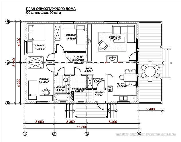

Может, эта планировка подойдет?
Рассказываю, как делаются каталожные дома(сама принимала в этом участие). Готовится каталог на продажу. Нужно "накосячить" домиков побольше и поразнообразней. Главное, чтобы "визуалка" хорошо смотрелась - выбрать правильную точку, антураж и "солнышко". Все эти планировки брались из многоэтажников, их просто размещали на земле. Как мы в молодости говорили - ничего, "пипал схавает", тем более, что большинство "пипала" выросло "на асфальте" и для него квартира на земле - это норма, он другого не знает. Я точно знаю, что так делались российские, украинские, белорусские и польские каталоги, так как общалась с коллегами. За "капиталистов" не скажу, не знаю. Но у них совсем другие строительные технологии. Нам до них еще расти и расти. А если серьезно, то дом на земле - это философия. Это индивидуально для каждого, это - неповторимо, как неповторимы мы с Вами. Подумайте об услугах практикующего архитектора и будет Вам счастье в индивидуальном и неповторимом доме на земле.:roll:

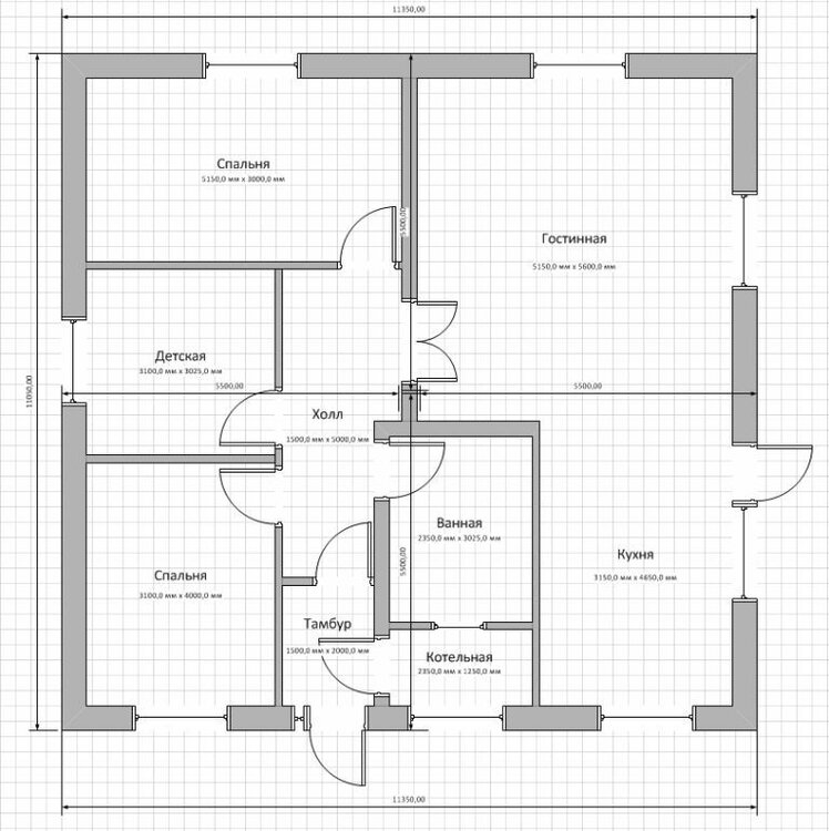

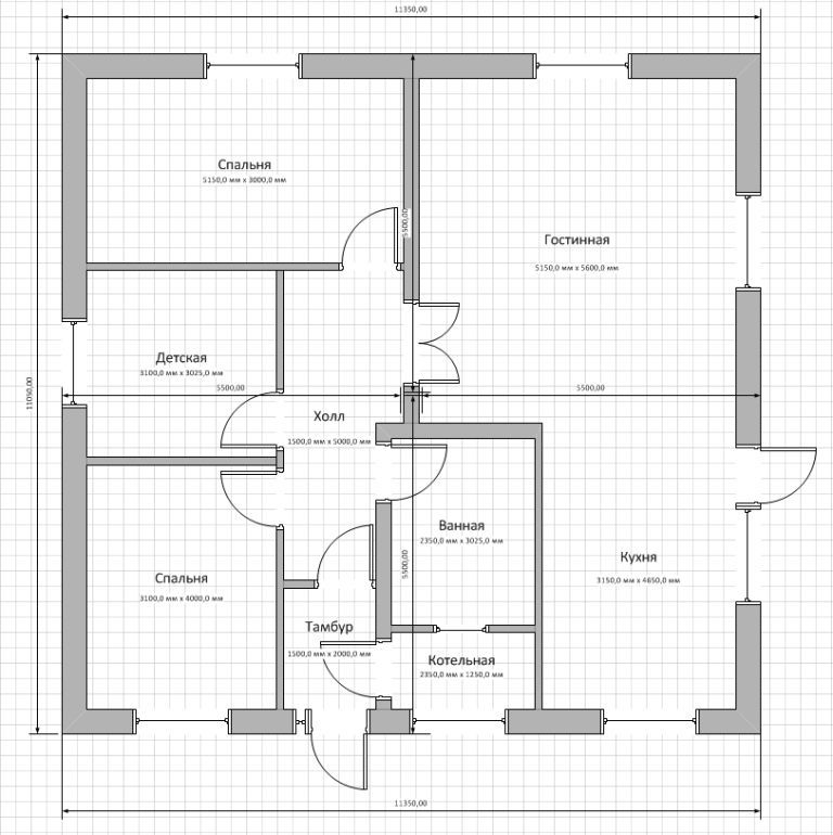

Нет. Это же эскизный набросок чайника. Внешние размеры 11,5*11, ширина комнат 3,5. Что же вы дверь котельной внутрь развернули, низя, говорят?
Широковат для моего участка
Если участок совсем маленький, ищите двухэтажник 8*8. Лестницы и прочее сама не люблю, а шо делать?

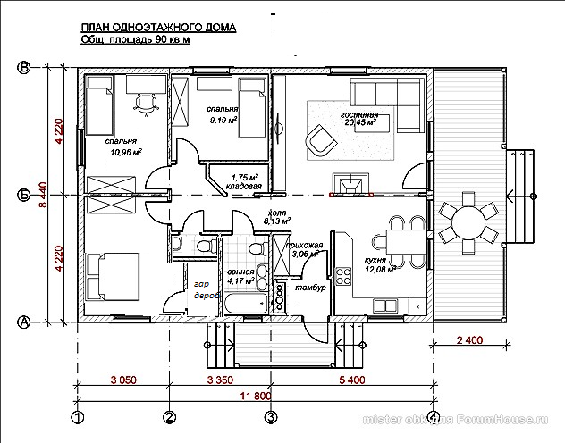

Варіант з двома санвузлами - кращий. Підтримую Andrei constructor'а, це природна необхідність для 4-кімнатного будинку.

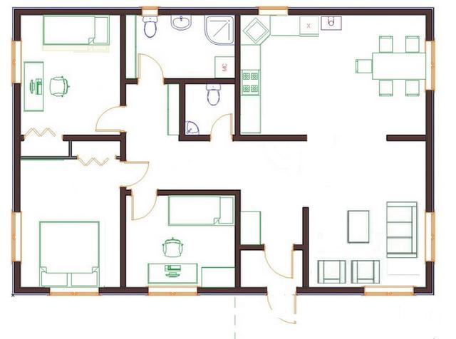

2778, а что у вас с посадкой на участок?
В идеале мне нужен вход по узкой стороне дома, но в этом варианте более мение, не надо обходить пол дома. Мне тут подсказали, что он под каркас заточен, и если перечертить по гб совсем не то будет
Сделайте несущими только наружные продольные стены. Стропильная система висячая пролетом 8,5 м и будет вам желаемое с ГБ.
