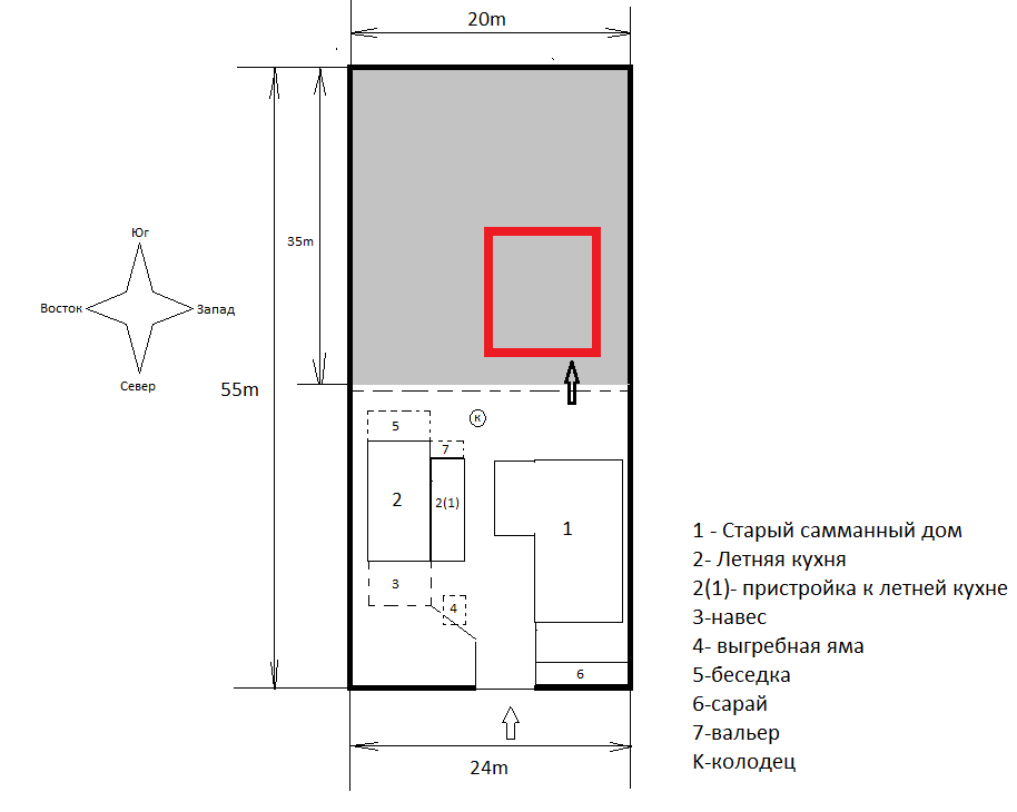

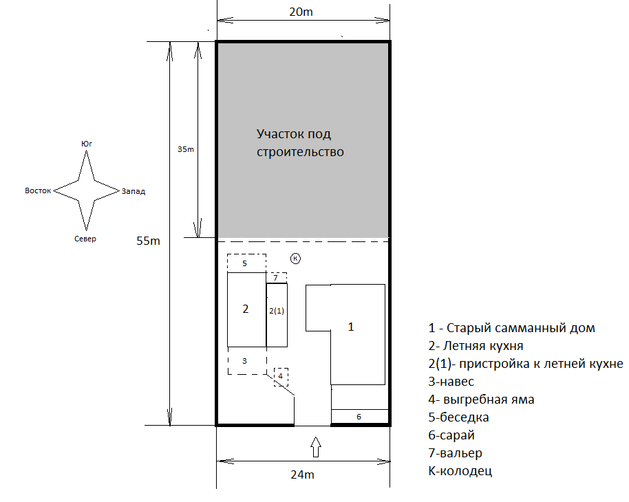

Выкладываю план участка. Интересны мнения по поводу расположения дома.850041388_.png.57cb0a072f519c7bad5379958c418c26.png

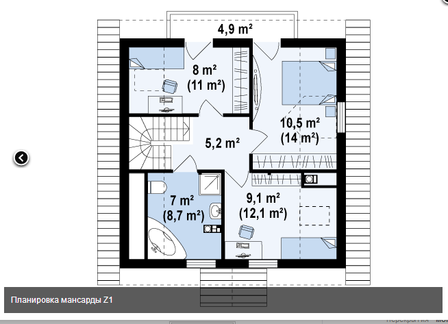

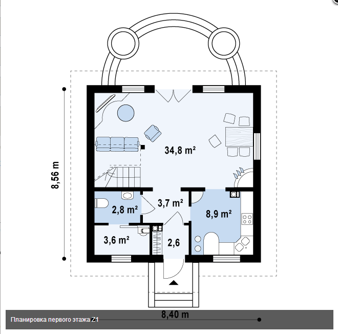

Как то мимо прошли проекта z1 (без критики) Выкладываю фото и планировку сюда:
Внешне симпатичный, милый.
Как и к любому проекту есть замечания и вопросы:
1. Неудобная лестница с забежными ступенями.
2. Для постоянного проживания лучше сделать дом с полноценным этажом (если дачный дом, то можно оставить мансарду).
3. Если помещение 3,6 м2 на 1-м этаже является котельной, то планировочно ее не следует размещать через проходной санузел (она должна иметь независимый вход).
4. Из детской лучше не делать доступ через балкон в комнату родителей (установить разделитель-перегородку).
5. Желательно в доме для людей старшего поколения предусмотреть комнату на 1-м этаже.
Что такое забежные ступени?
це сходи що не мають міжпрольотної площадкі між двома маршами - замість неї там також сходи. Їх плюс - економлять місце, їх мінус - менш зручні та безпечні.
Площа кімнат ну геть сумна....
Такі, як у цьому проекті, з поворотними сходинками. Погугліть.
Проект: велика вітальня і три маленькі нори нагорі. Не забувайте, що це мансарда - реальна площа кімнат набагато менша, ніж здається.

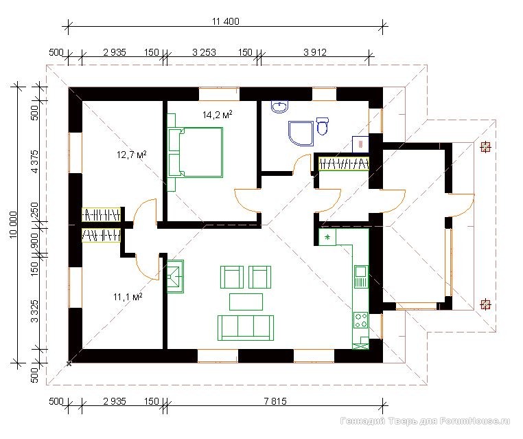

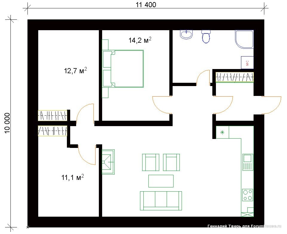

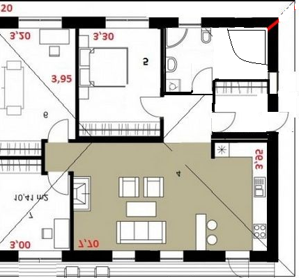

Вариант №4(был случайно найден на другом сайте и на "коленке" переделан под мой участок)
Исходный проект:
Переделанный:
Предполагаемое расположение дома на участке(красный квадрат)
Вход в спальню помещение №2 сделайте не из прихожей, а из гостиной.
Чому? :unknown: А куди телевізор у вітальні почепити?
Чому? А куди телевізор у вітальні почепити?
Имхо: там можно дверь сдвинуть максимально близко к тамбуру входа в спальни (для ТВ хватит места).
Или еще лучше вариант расширить этот тамбур и сделать три двери входа в спальни, при этом разделить гостевую и спальную зоны.
Ви справді думаєте, що на такій площі зони можна/варто розділити?
Мені здається, навпаки. Це майстер-спальня, відокремлений вхід дає більше приватності. Опорна стіна краще хай буде глухою.
Подскажите нужна ли отдельная комната под котельную (отопление планирую газовое)? Если нужна то каких размеров?
Моим родителям газ подключили в 2009 г. двухконтурный котел повесили на кухне.
Хотелось бы услышать мнение Форумчан по расположению дома
(вариант №4) по сторонам света.
Еще просьба опишите в двух словах "правильную" процедуру оформление нового дома.
Нормы допускают (ДБН "Газоснабжение") установку газового котла в кухне мощностью до 30 кВт. Для вашего дома такой мощности будет даже с избытком.
Котельную стоит делать если у вас будет твердотопливный котел или вы решили вынести все основное инженерное оборудование в отдельное помещение.
Вхід треба робити з півночі - і за кліматичною логікою, і за логікою розміщення будинку на ділянці. На південь мають виходити кабінет і друга спальня. Посадіть там фруктові дерева, з часом буде затінок.
"Вхід треба робити з півночі"
Так и есть (стрелка на плане участка)

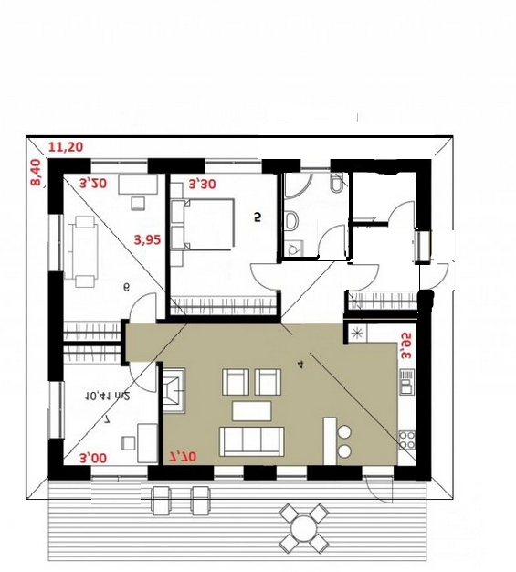

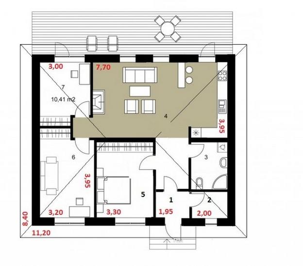

В связи с последней информацией переделал тамбур
Есть мысли увеличить длину дома с 11,4 м до 12,4 м,?
Посадил 3 года назад обрикос и вишню )
Якщо кімнати отримають зайві півметра ширини - це їм точно не зашкодить. :)

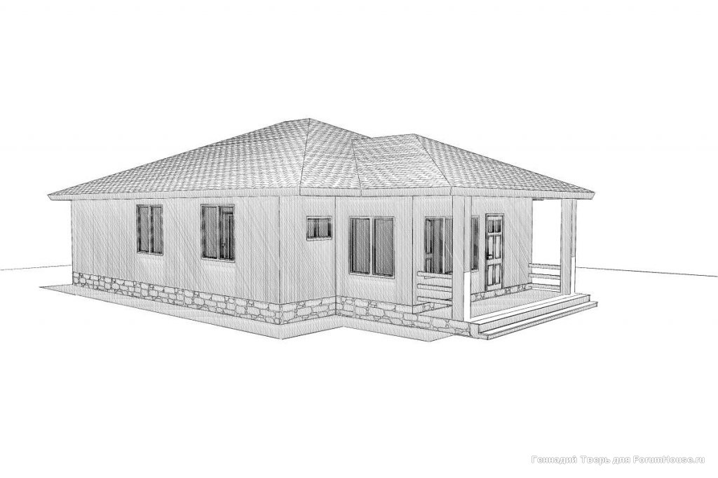

Помог хороший человек, перечертил проект в архикаде (я пока в нем слаб:()
Выношу на ваш суд

Далеко не самый удачный вариант планировки
Выношу на ваш суд
Попросіть, щоб намалював вікна. І збільшив довжину будинку до 13 м - щоб кімнат, вужчих за 3 м, не було в принципі.
Если вы добавили тамбур, то зачем вам еще один? Имхо, тогда целесообразно увеличить прихожую за счет ненужного тамбура.
