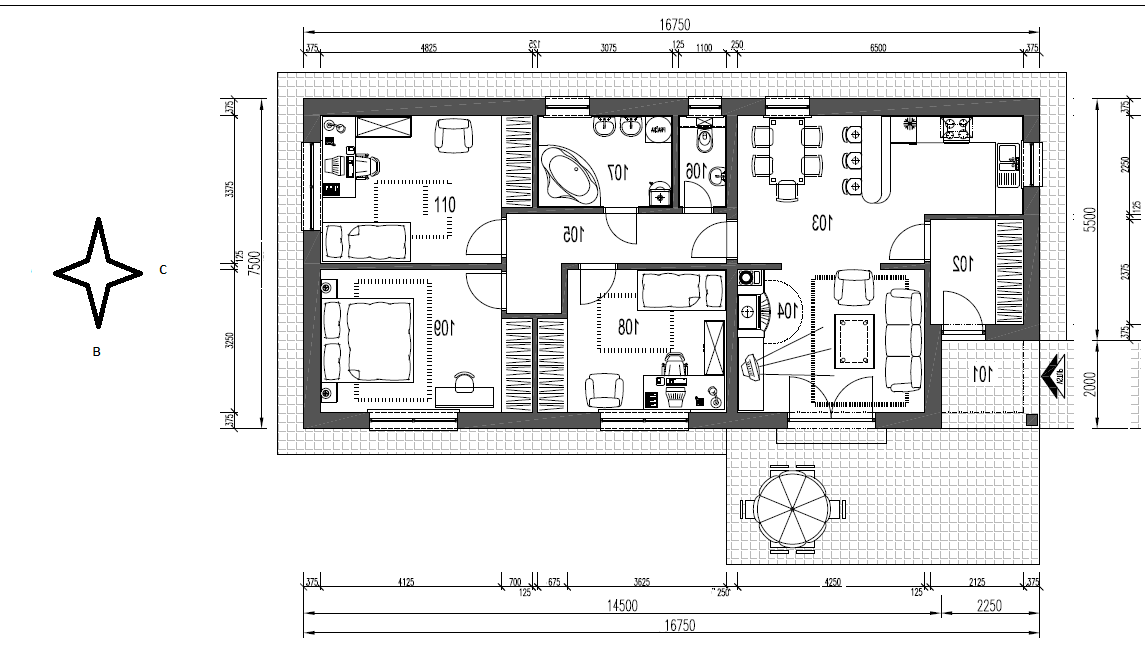

Финишная прямая, два претендента на победу:
№: 1 (Рожденный на форумах СНГ:aga:)
Плюсы:
1) Отдельная котельная(под вопросом + или -, понимаю, что при такой площади котел и на кухне можно повесить)
2) Просторные комнаты
3) Нет узких длинных коридоров
4) Светлые теплые 2 спальни и гостиная, (В, Ю), кухня (В,С) что тоже не плохо светло и не жарко.
5) Несущая стена по центру, простое деревянное перекрытие
6) Мокрые зоны почти в одну линию
Минусы:
1) Нет разделения дневной и спальной зоны
2) Проходная гостиная (телевизор в неудобном месте)

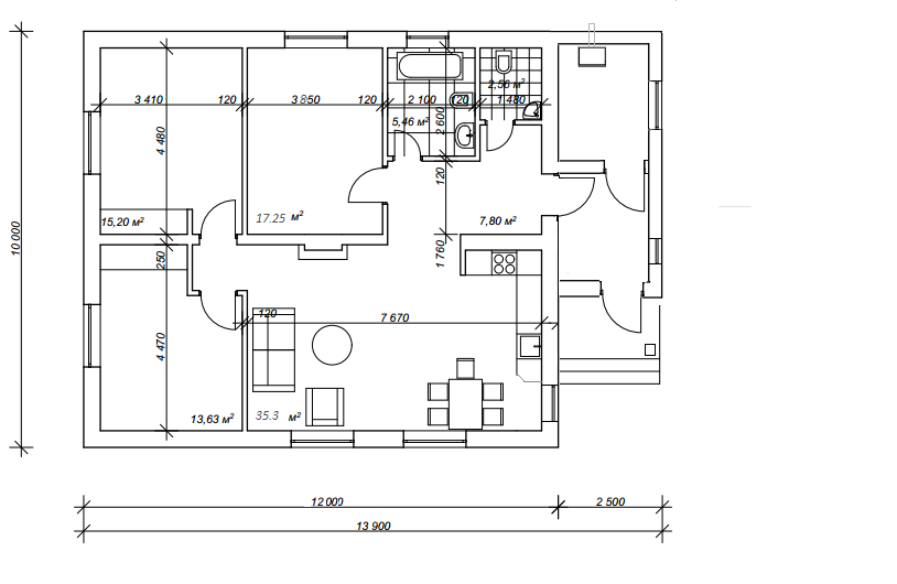

№: 2 (чистый поляк)
Плюсы:
1) Узкий всего 7 м. (для моего участка чем уже тем лучше)
2) Есть разделение на дневную и ночную зону
3) Есть ощущение(подсознательное наверно), что так как он польский то в нем продумано все до мелочей
4) Светлые теплые 3 спальни и гостиная, (В, Ю), кухня (С,З) что тоже не плохо не жарко.
5) Мокрые зоны в одну линию
6) Есть возможность повесить котел на кухне
Минусы:
1) Нет несущей стены по центру, крыша фермы (гемор как по мне)
2) Входиш сразу на кухню
3) Длинный темный коридор по центру
4) Темная обеденная зона (З)
5) Маленькая гостиная 14 м.кв
Помогите выбрать!!!!
первый вариант лучше (с моей женской точки зрения), но жить ведь Вам там, поэтому решать все таки нужно Вам с семьей
