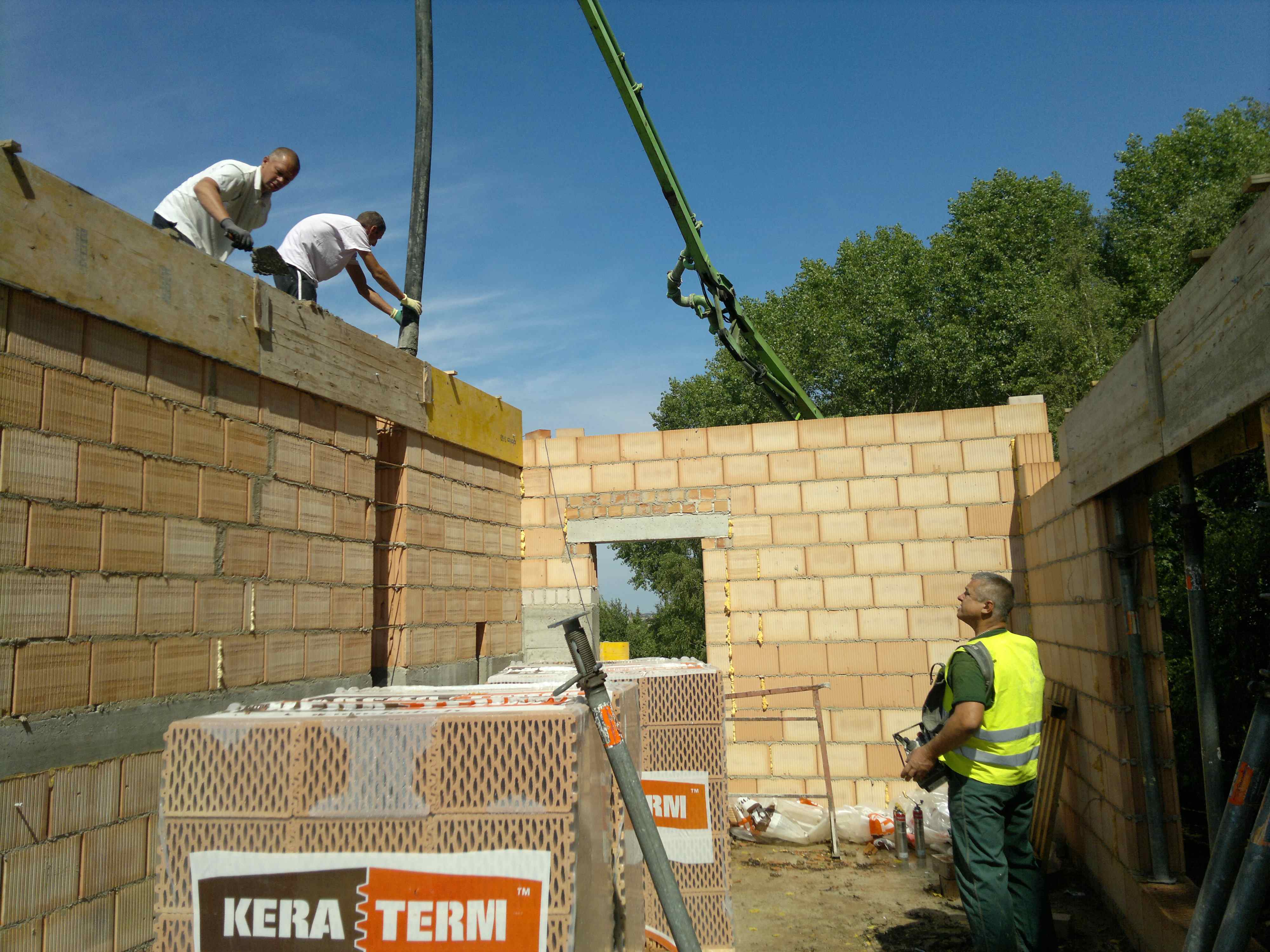

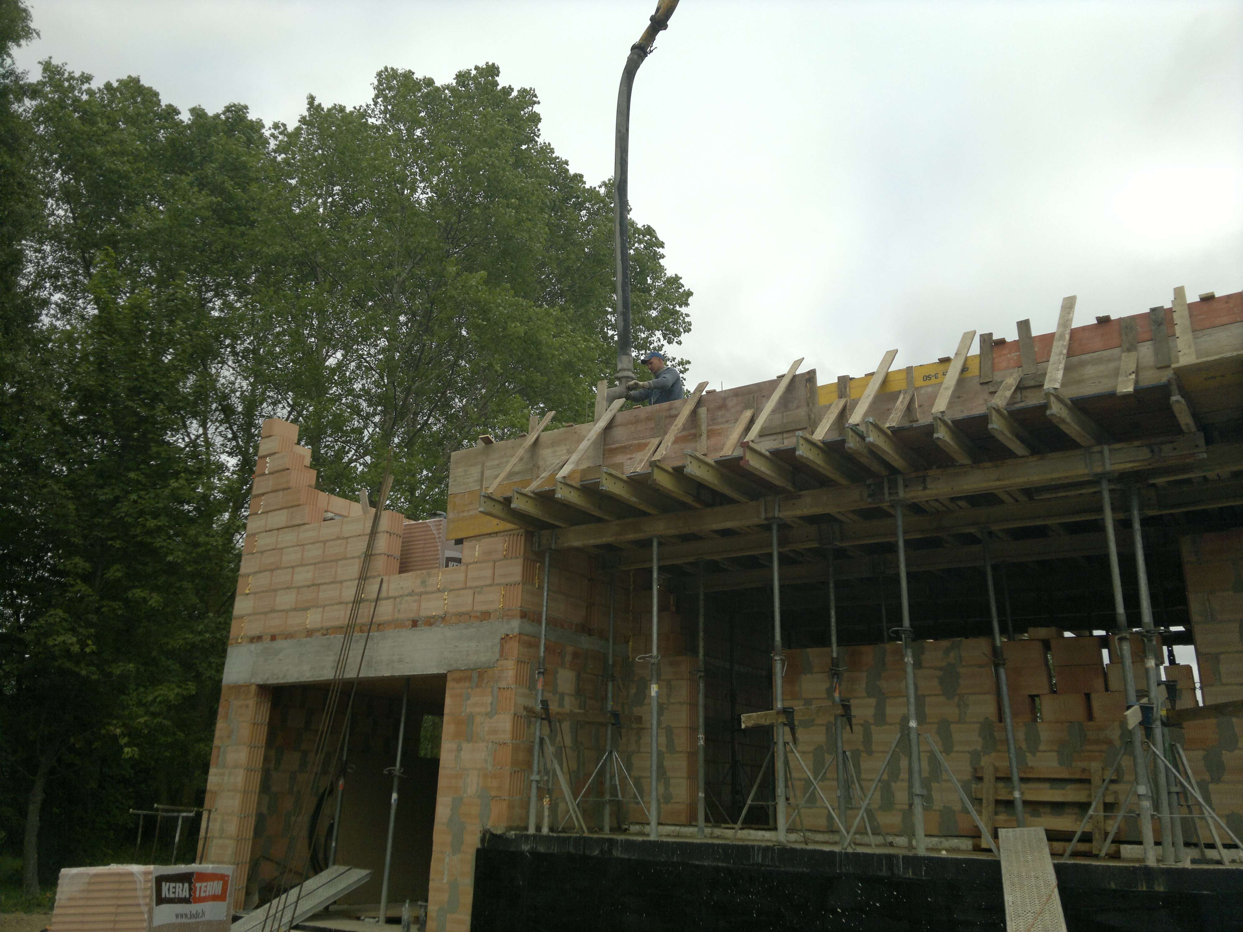

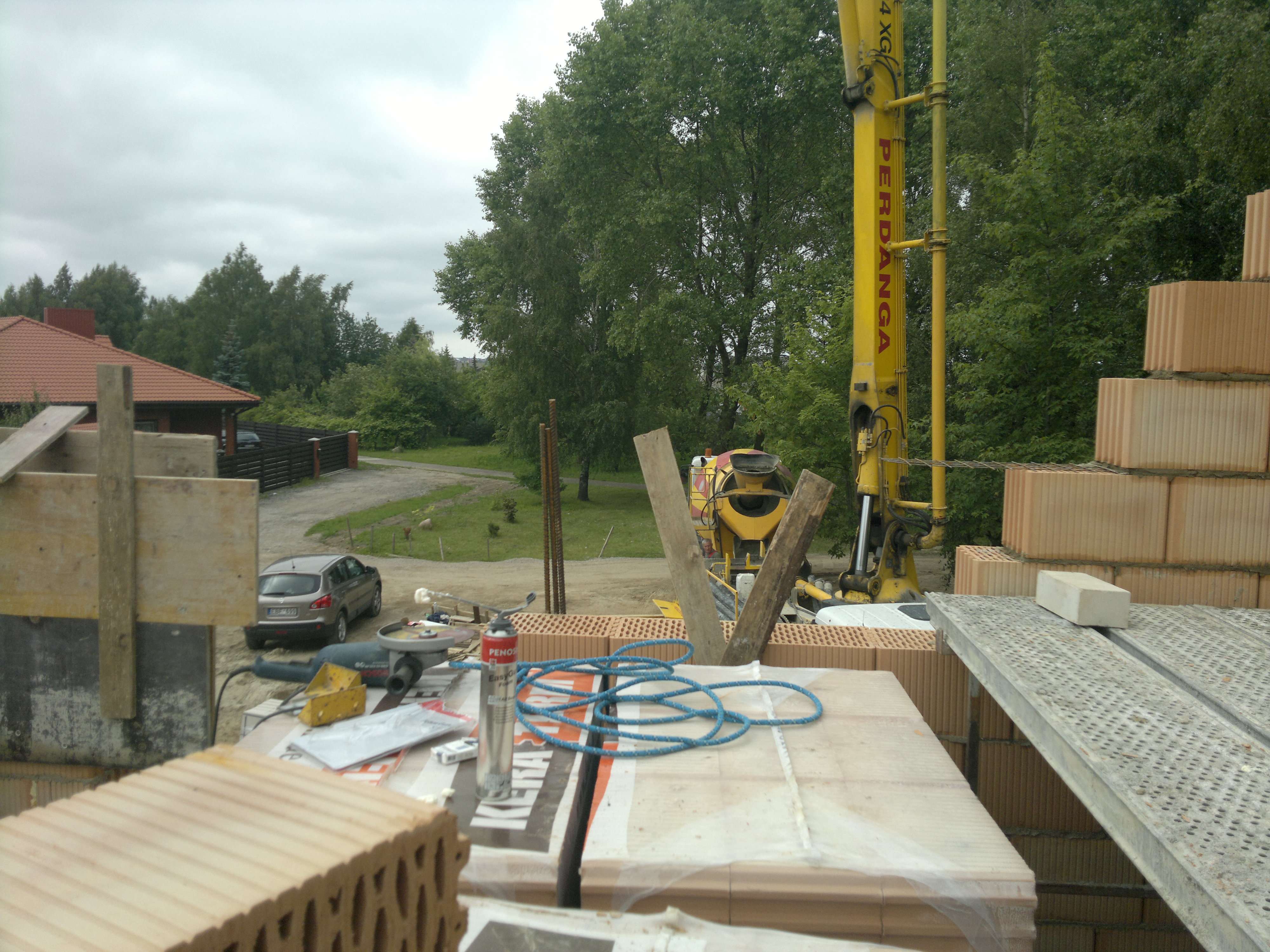

Пошёл бетон! В тот день у меня даже слеза навернулась на глаза.
Для инфы. Семикубовая бетономешалка вместе с насосом в среднем около 400 евро. Каждая привозит сертификат качества на бетон и перед началом заливки вручают мне под подпись.
Сейчас у нас процентов на 15-20 дешевле, а в 2013 (когда у меня были монолитные работы) это стоило раза в два дороже. Сертификаты тоже все присутствуют.

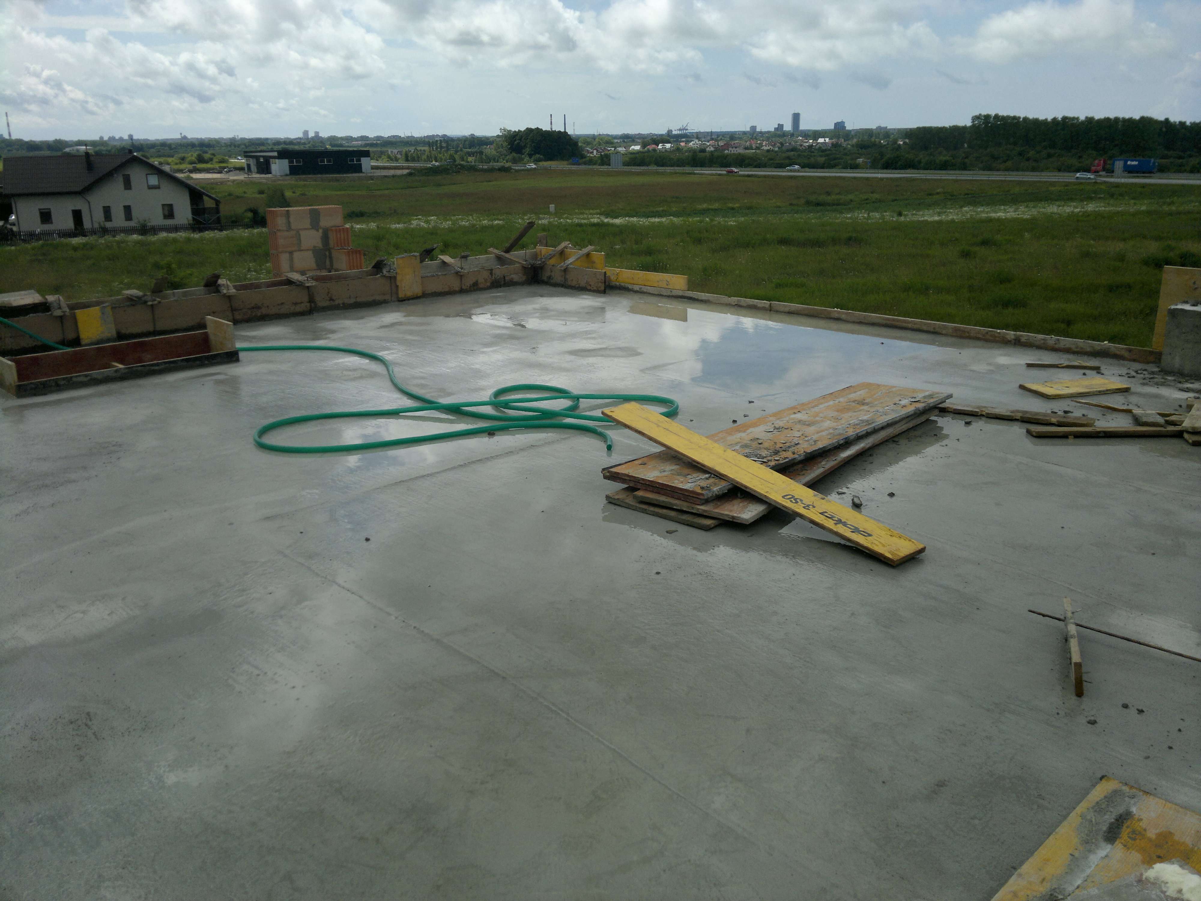

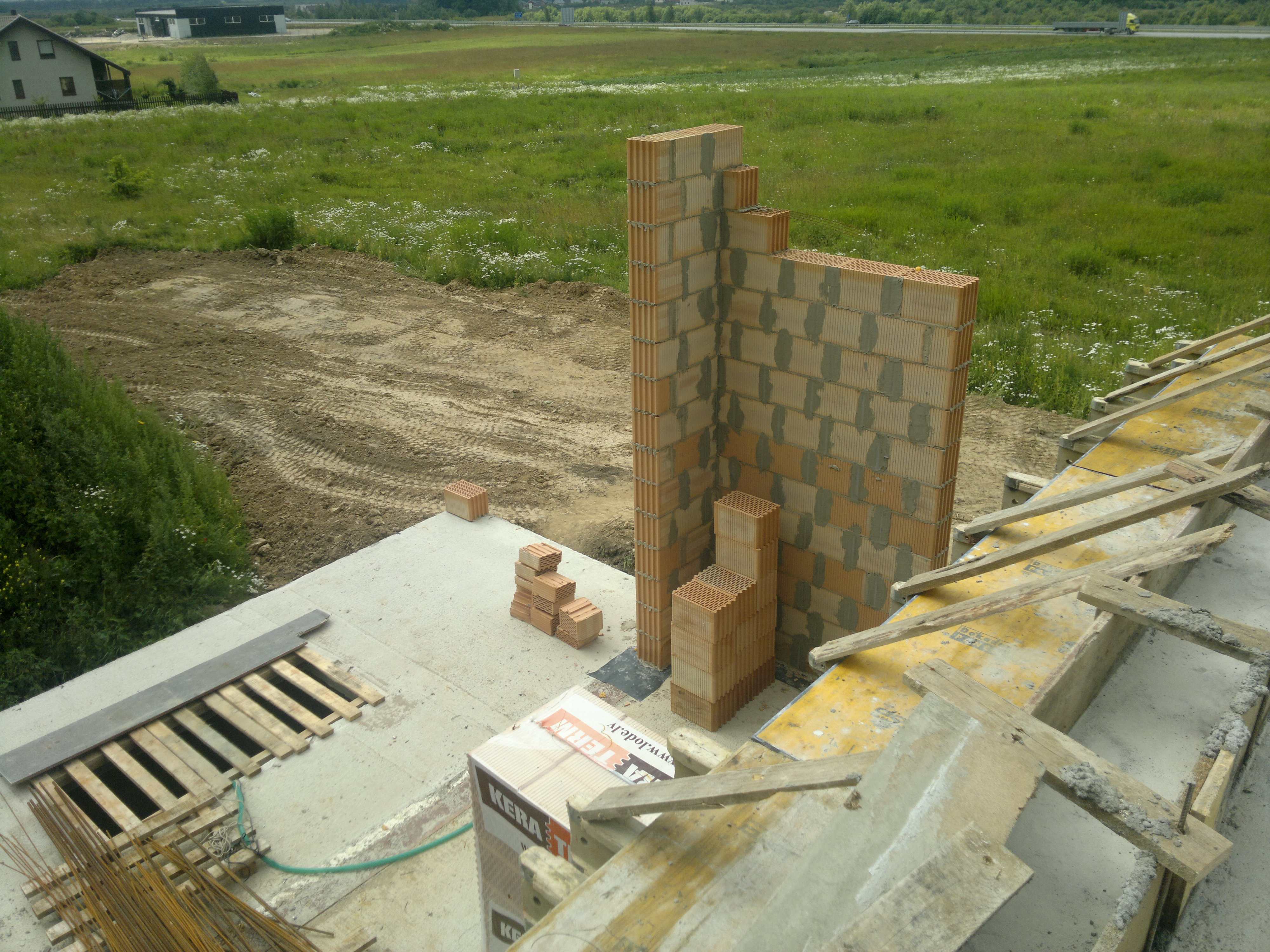

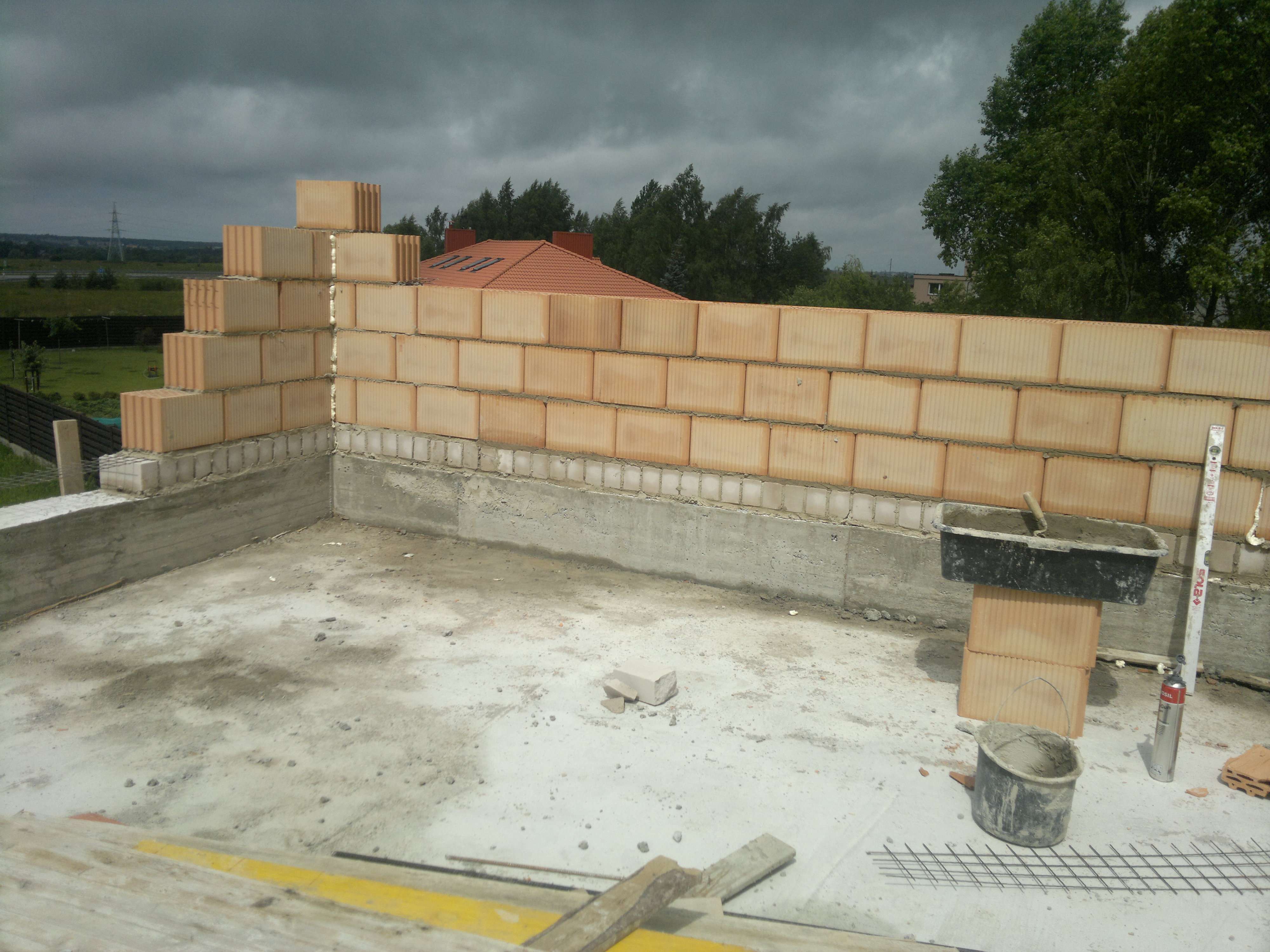

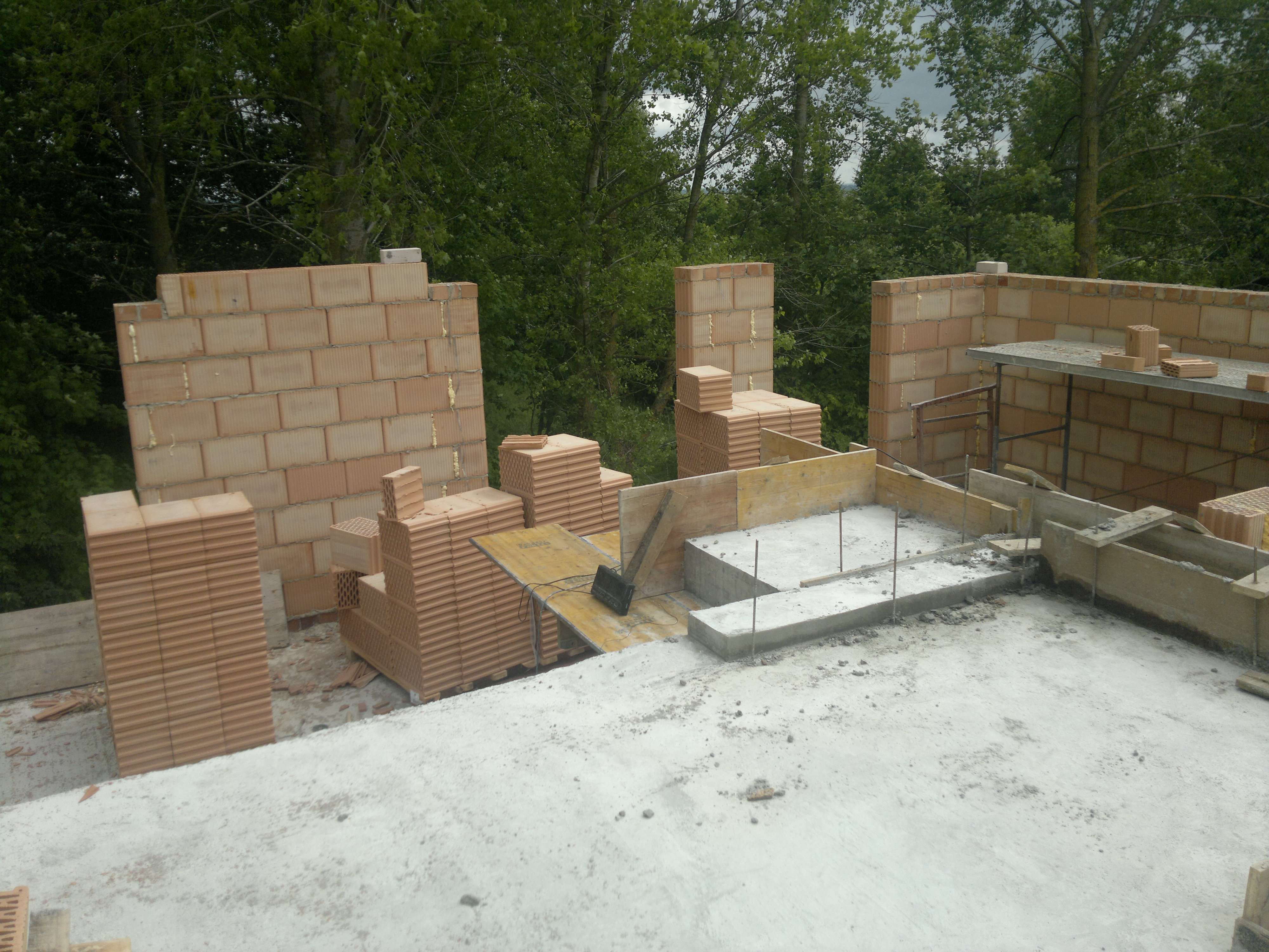

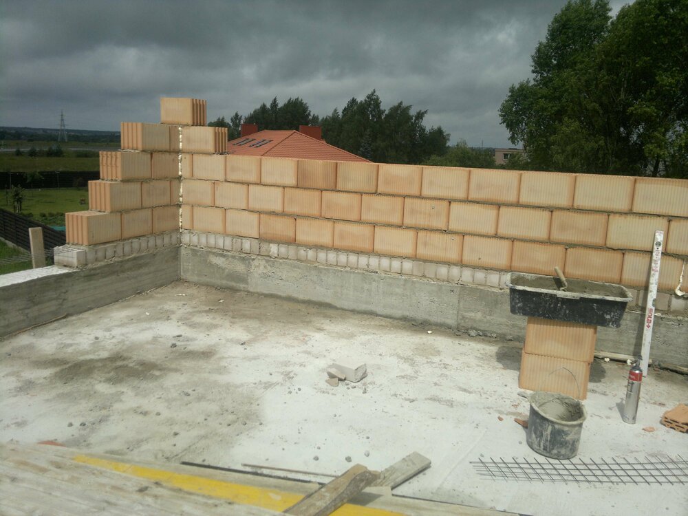

Вот оно. Последнее готовое перекрытие. Т.к. уже июль, то ессно бегал поливал по три раза на дню. На горизонте город и даже видны портовые краны контейнерного терминала.

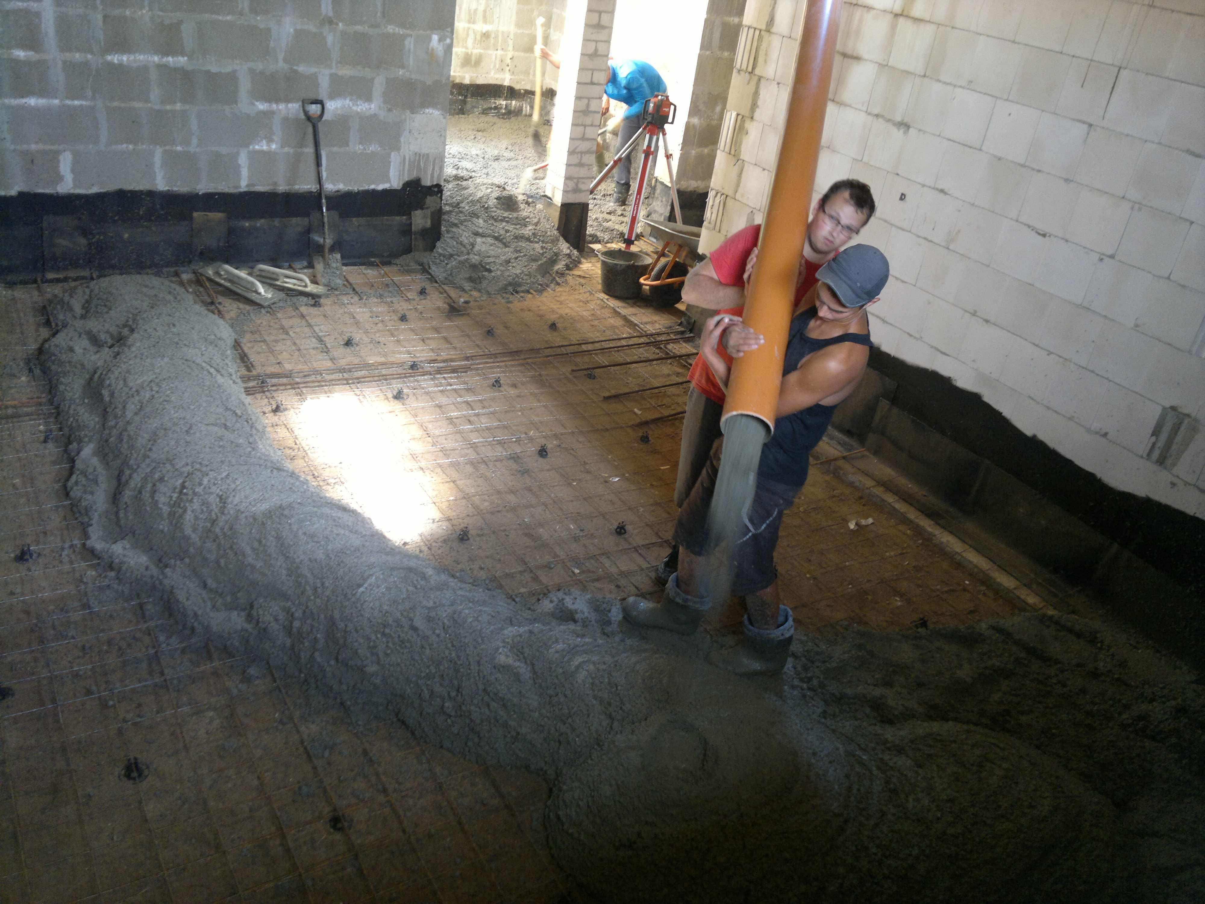

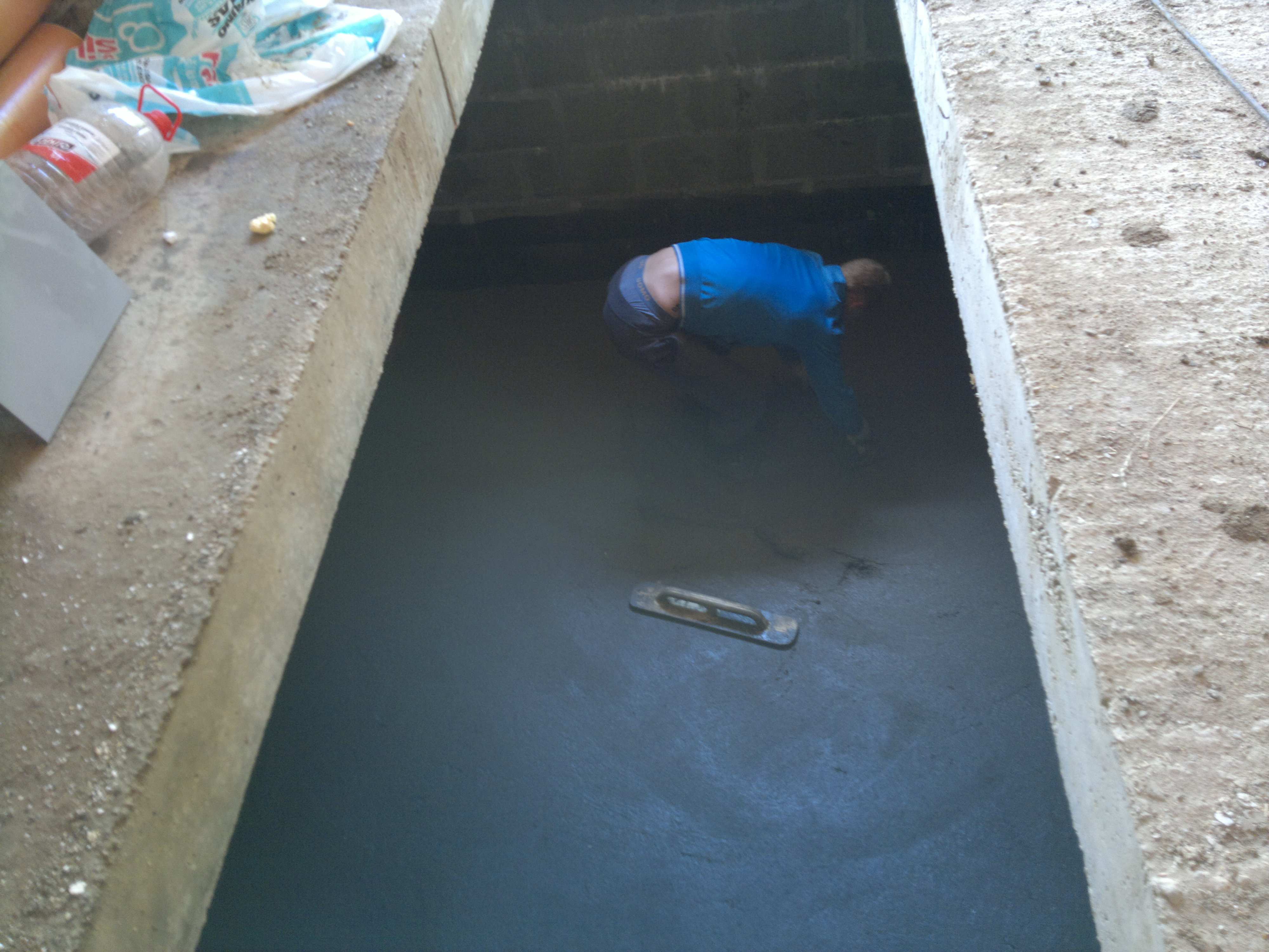

Пришло время заняться подвалом. К середине лета он достаточно просох. С зимы там стояла вода по колено. Один огромный бассейн. В принципе не страшно. После решения всех вопросов с дренажом и установки дренажного насоса вода ушла и грунт стал подсыхать. Оказалось, что после нескольких месяце в воде песчаная подсыпка самоутромбовалась и просела сантиметров на 20 или даже 30. Это потребовало самосвала песка 16 кубов за 150 евро. Нашёл бригаду на бетонирование пола подвала. Сторговался за 1700 евро . Не помню точно, что то около 130 квадратов. В эту сумму вошла и подсыпка моим песком. На фото пареньки тачками возят песок в подвал. Как то так.
Ну и сам процесс бетонирования подвала. Это не чистовой пол. Сверху будут плёнки, утеплитель, тёплый пол в стяжке.

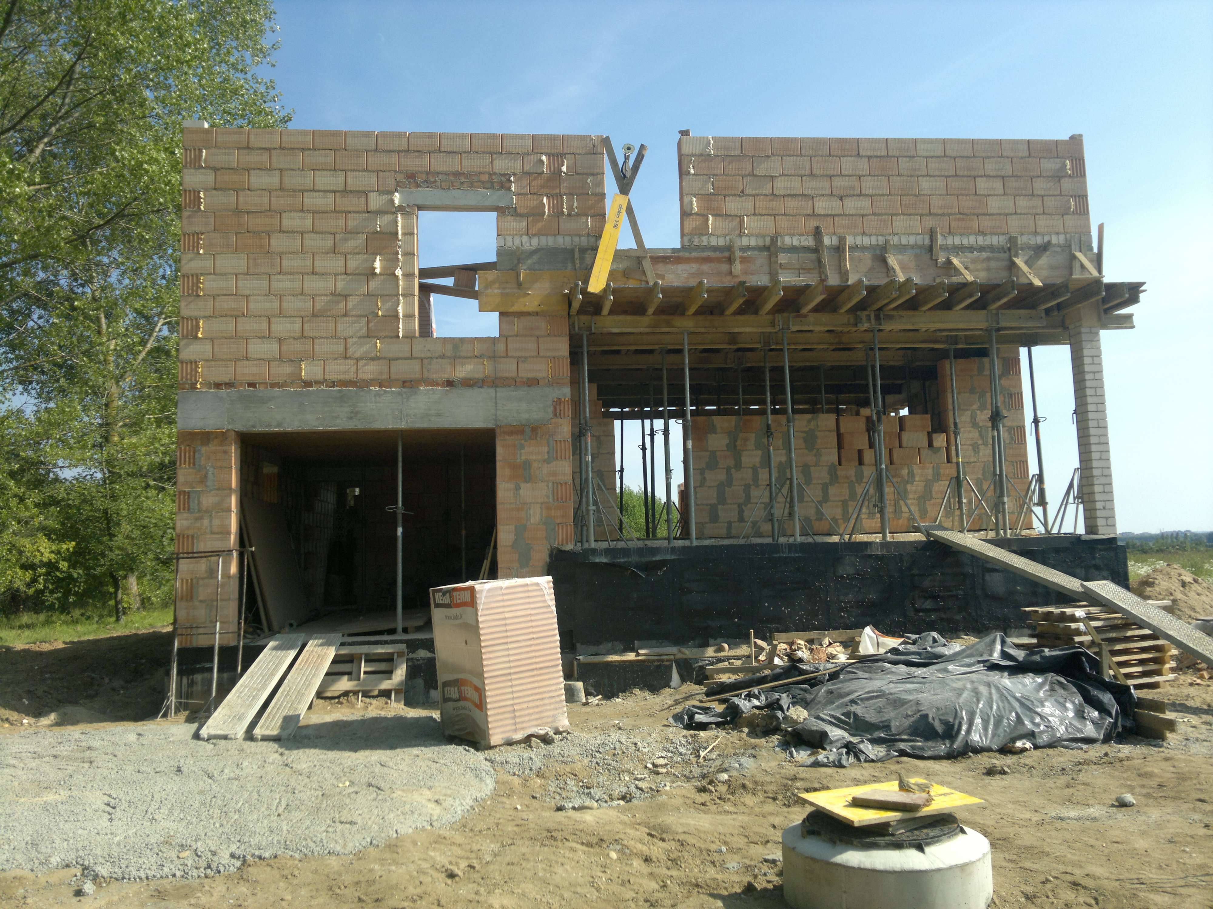

Нарисовался северный фасад. Но для несведущего человека пока ничего не понятно.

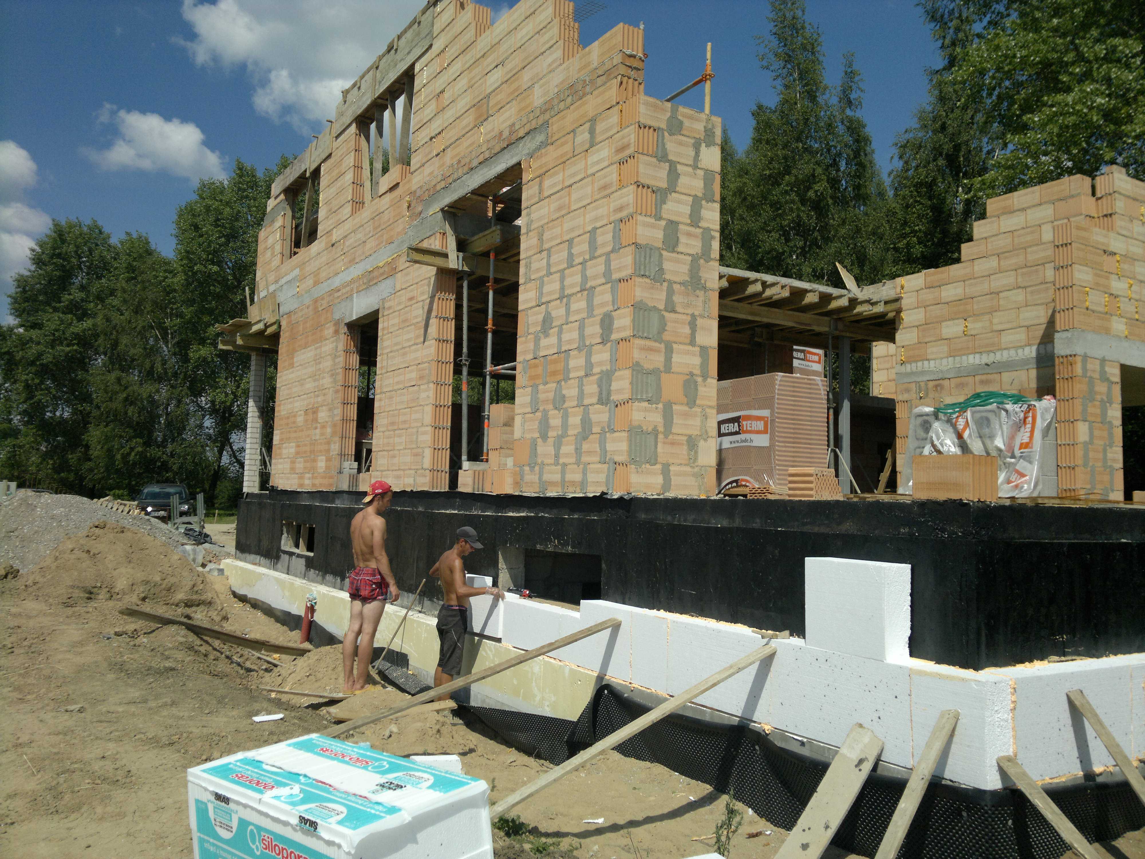

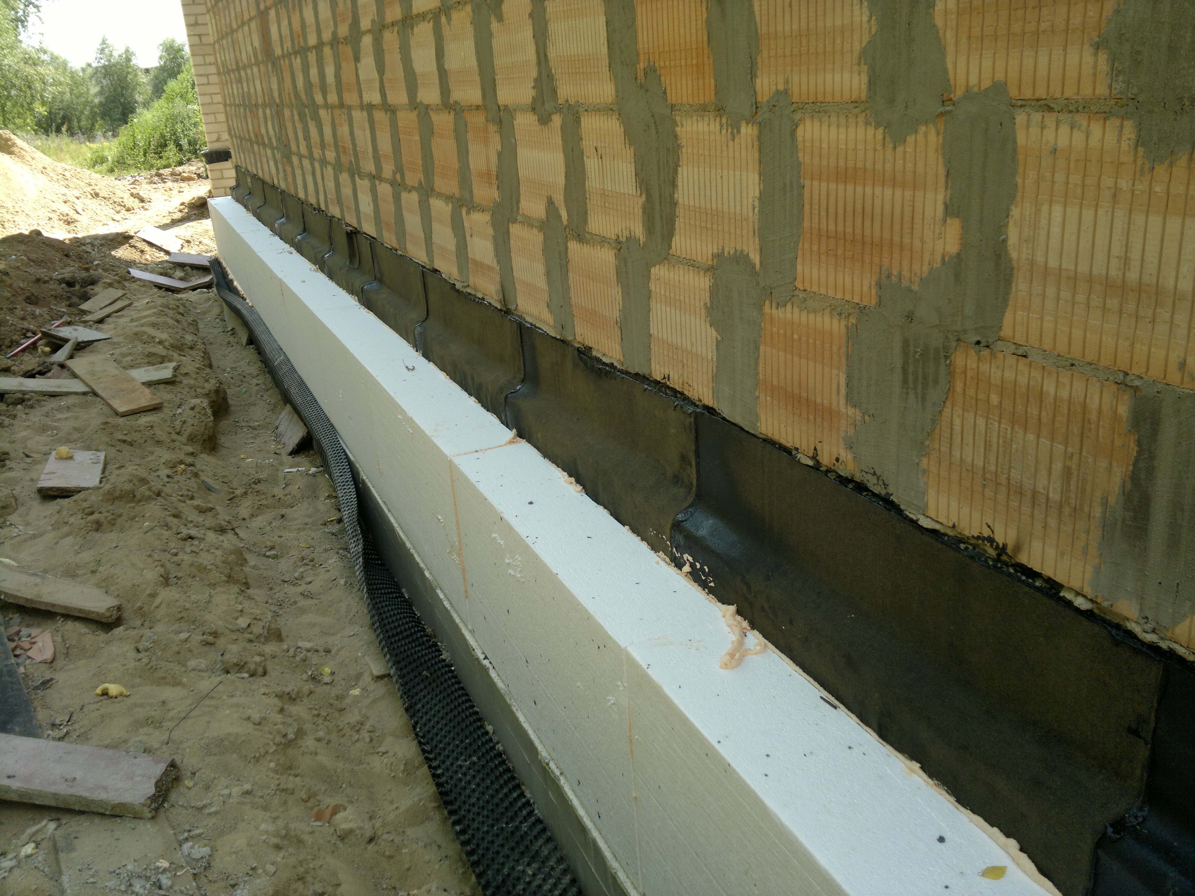

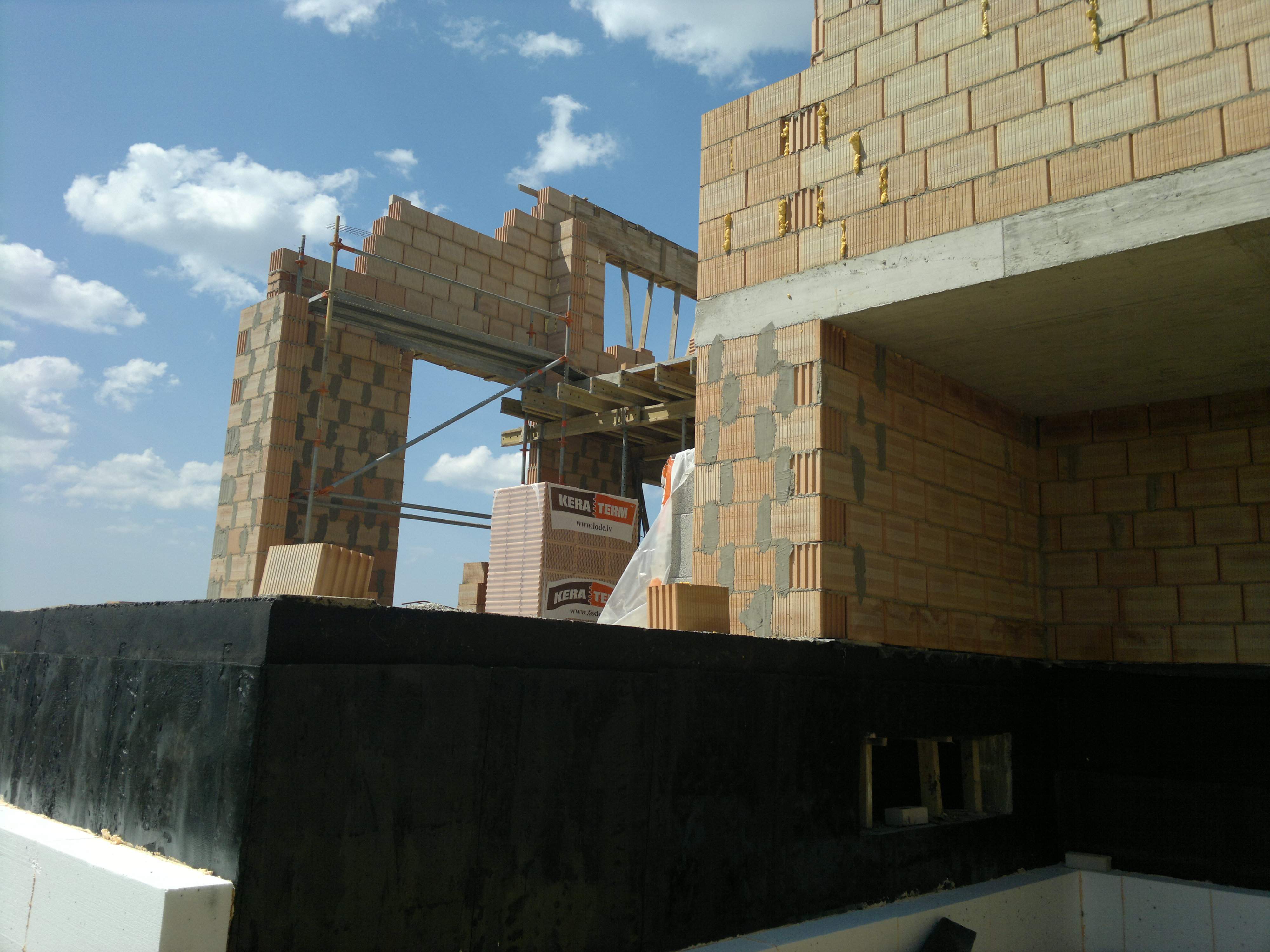

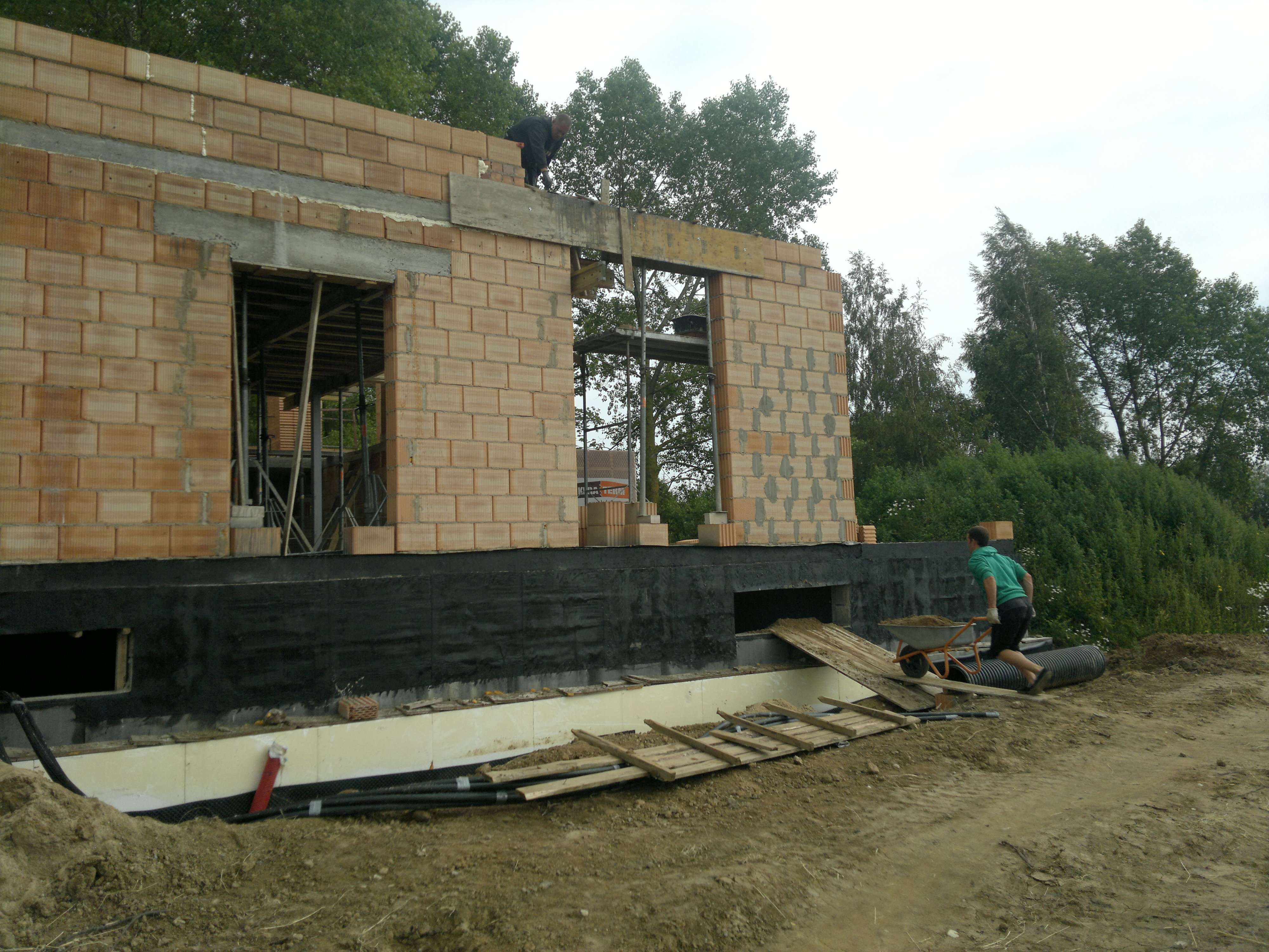

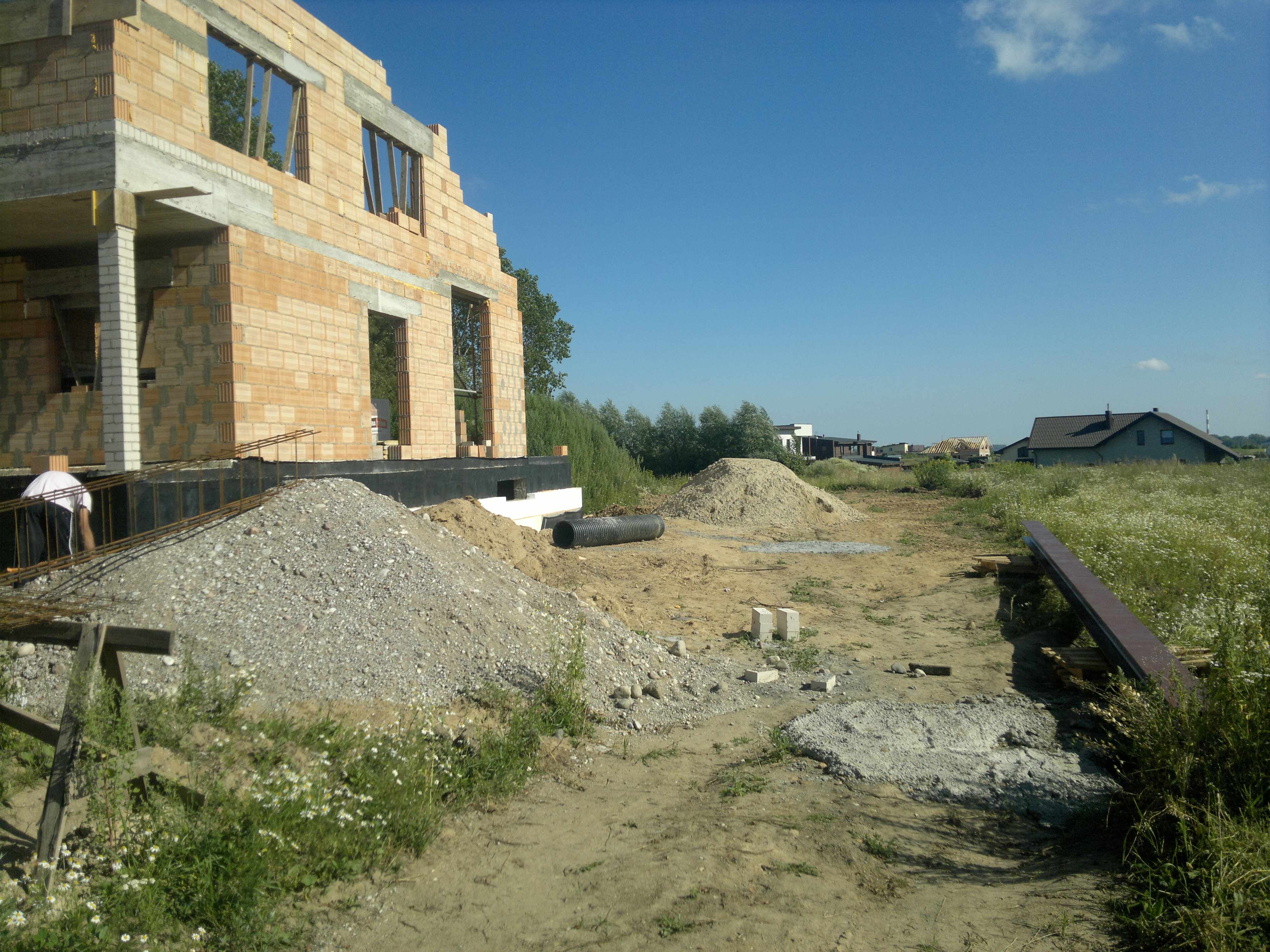

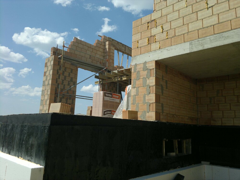

Гидроизоляция и утепление цоколя. Утеплитель пенополистирол eps100. 20см.толщина.

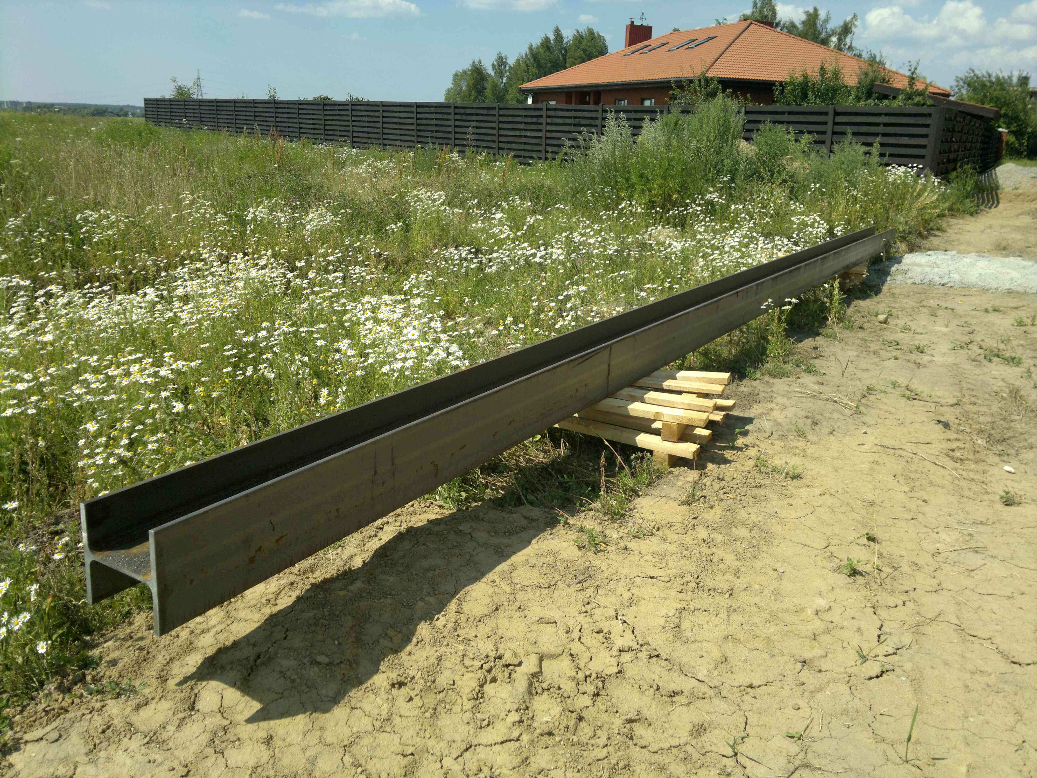

Привезли последнюю балку для постройки крыши. Всего таких было успользовано 3 штуки. 2 при заливке перекрытий для избежания мостиков холода. Размеры 12м. на 24 см высота. Цена 900 евро штука. Купить можно только по 12м.

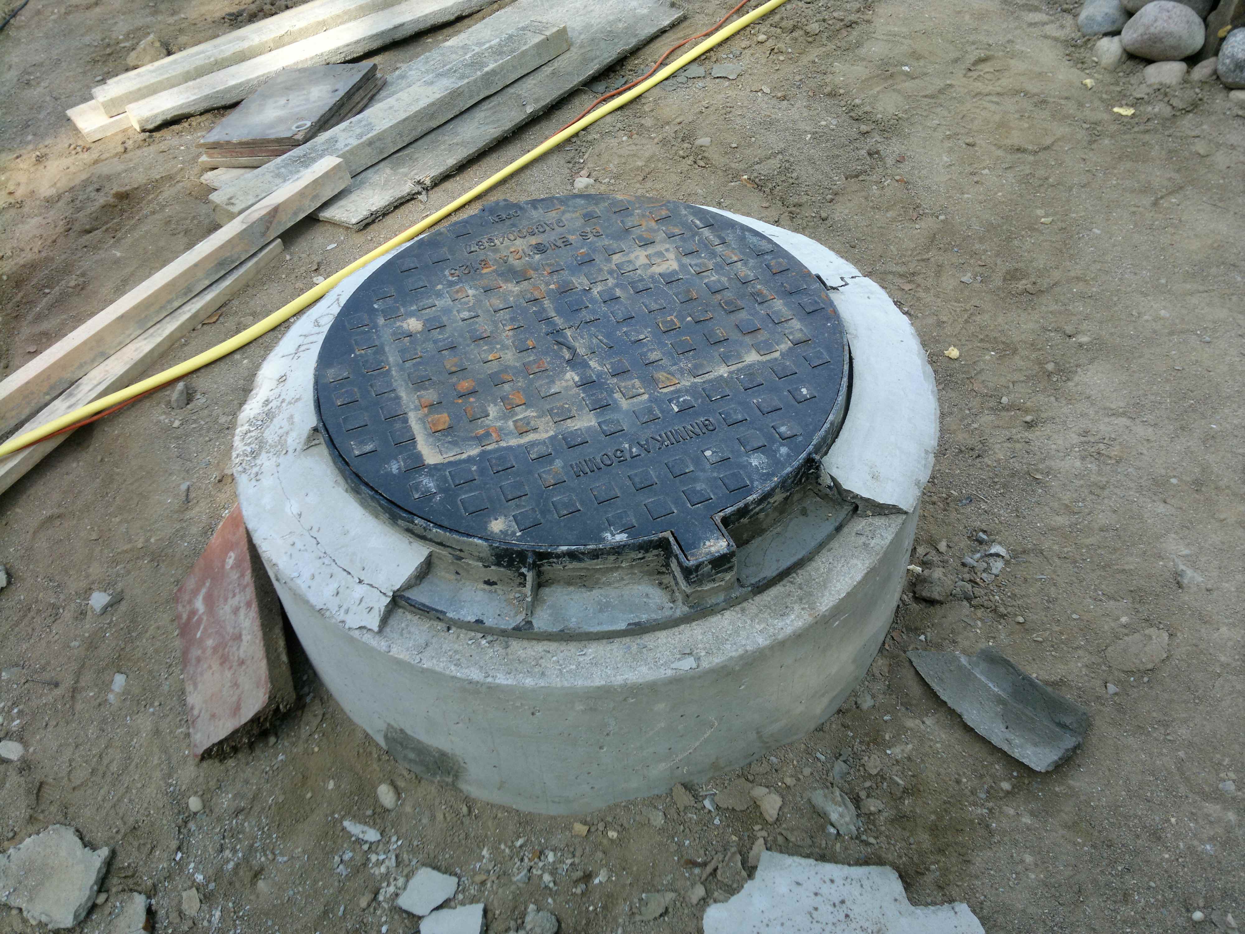

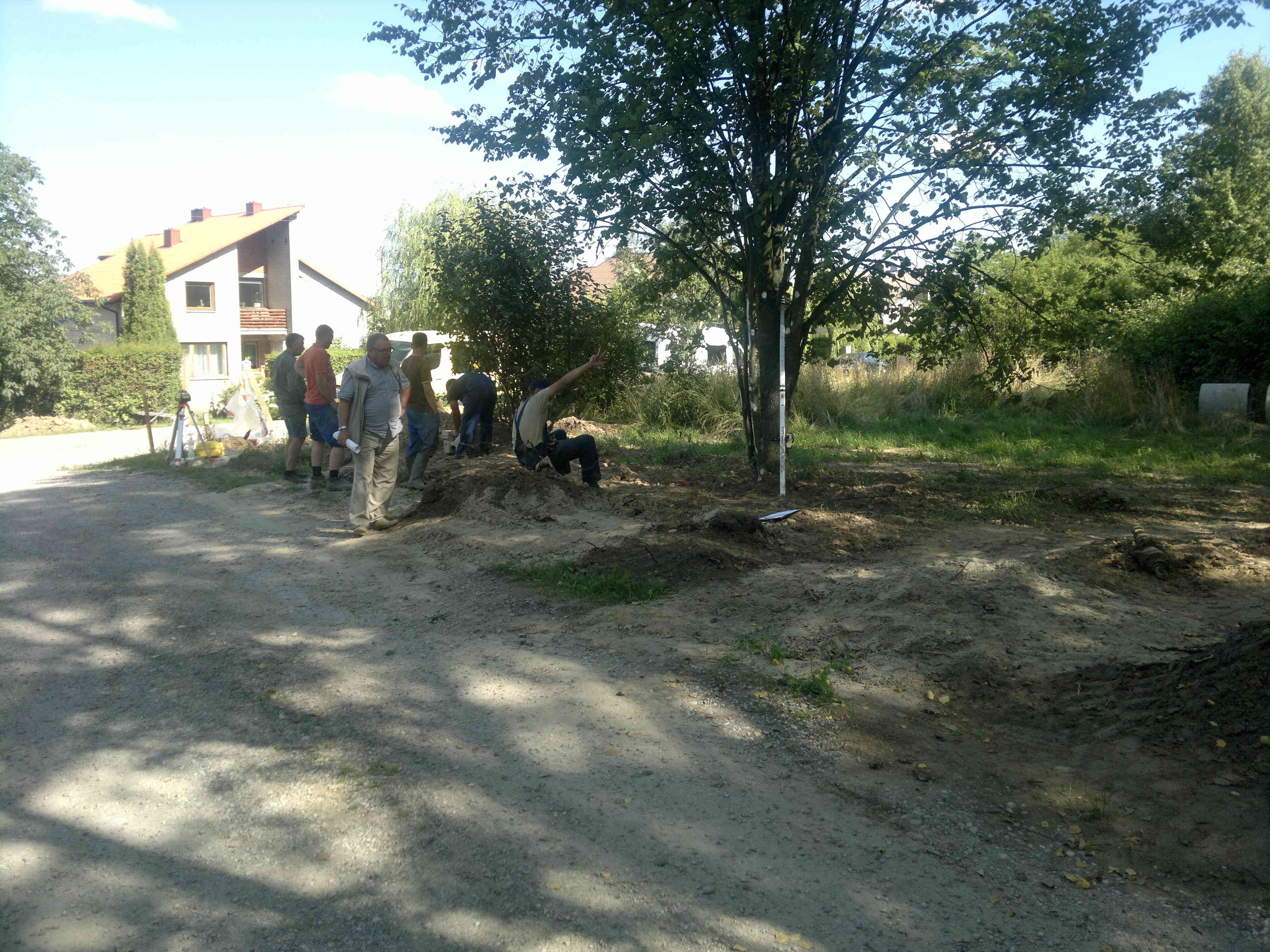

В итоге нашёл солидную фирму с адекватным хозяином. Сторговались, что доделает коммуникации, подключит, проведёт гидравлические и другие испытания. Составит всю документацию. Сдаст водоканалу. Короче в итоге официально в доме будет вода и канализация. С моей стороны надо будет приехать подписать договор к поставщикам услуг.
Это единственный случай за всю эпопею строительства, когда "пацан сказал-пацан сделал".
На все сто. Рекомендую. Да, сторговались на 3600 евро. Итого коммуникации вместе с материалами и другими мелкими платежами встали мне в 9000 евро. Но надо иметь в виду, что вскоре придут проситься подключитьсяя соседи. Запретить не могу, но только после оплаты своей доли плюс мои хлопоты.

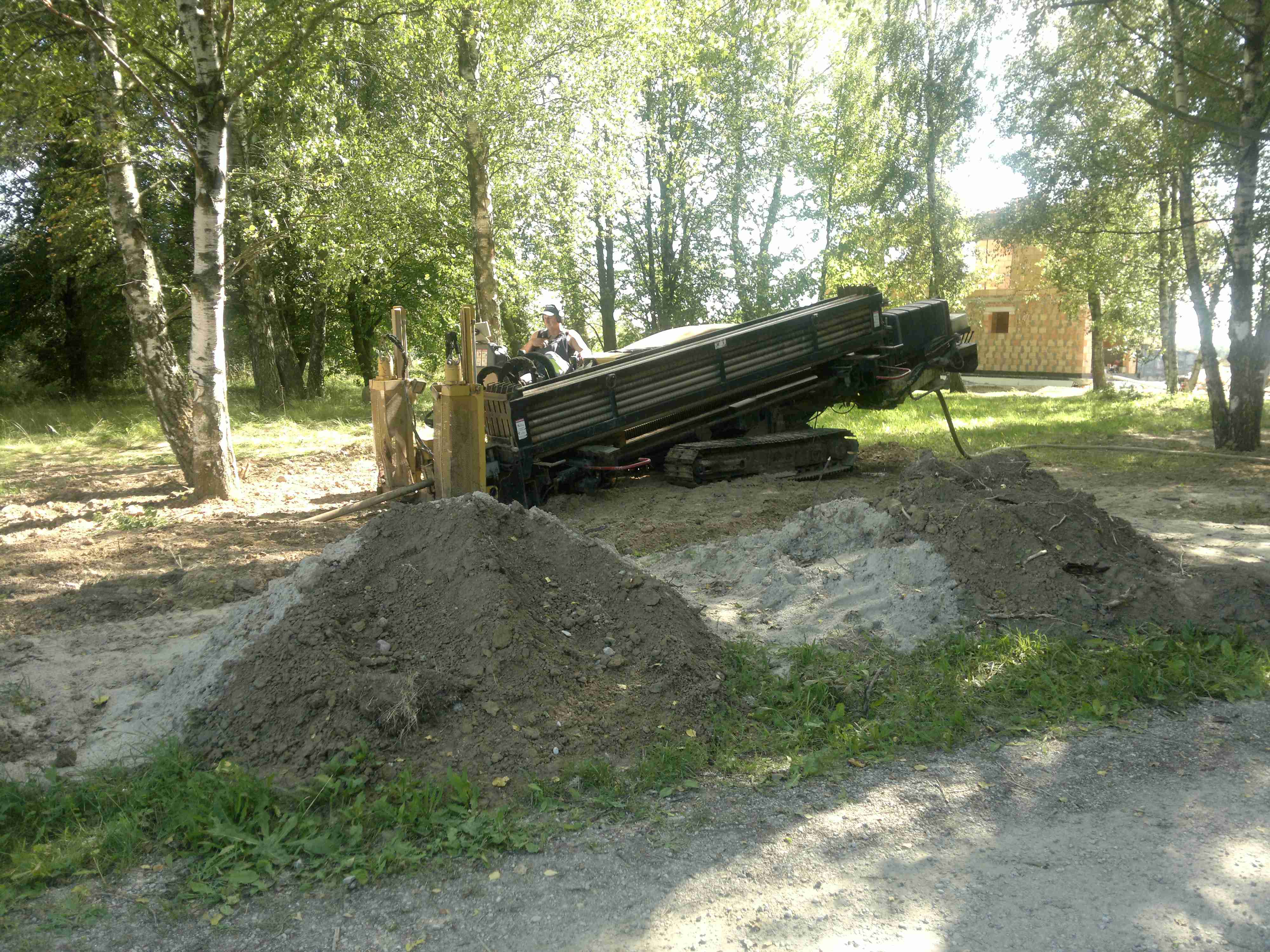

Крот делает проколы под дорогой.
Мужик с документами в руках, то Александ Бабешко, человек слова.

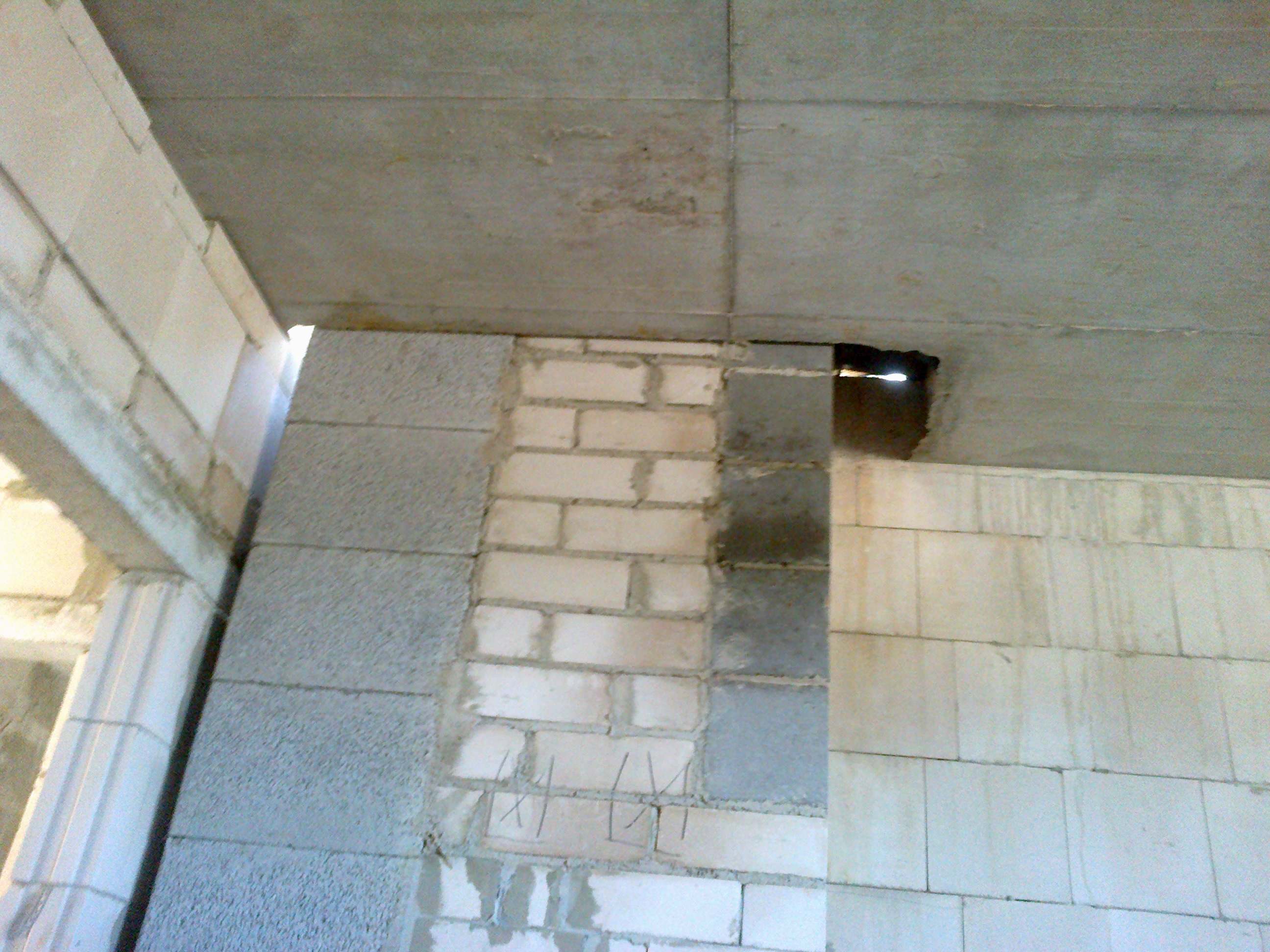

Так выглядел блок дымоходов и вентиляции в подвале.
Как я говарил ранее, один дымоход из подвала, второй с первого этажа, под ним основание с отверстиями внутри для забора воздуха на горение туликиви из подвала. Нарисованные крестики на кирпичах это будущие отверстия.

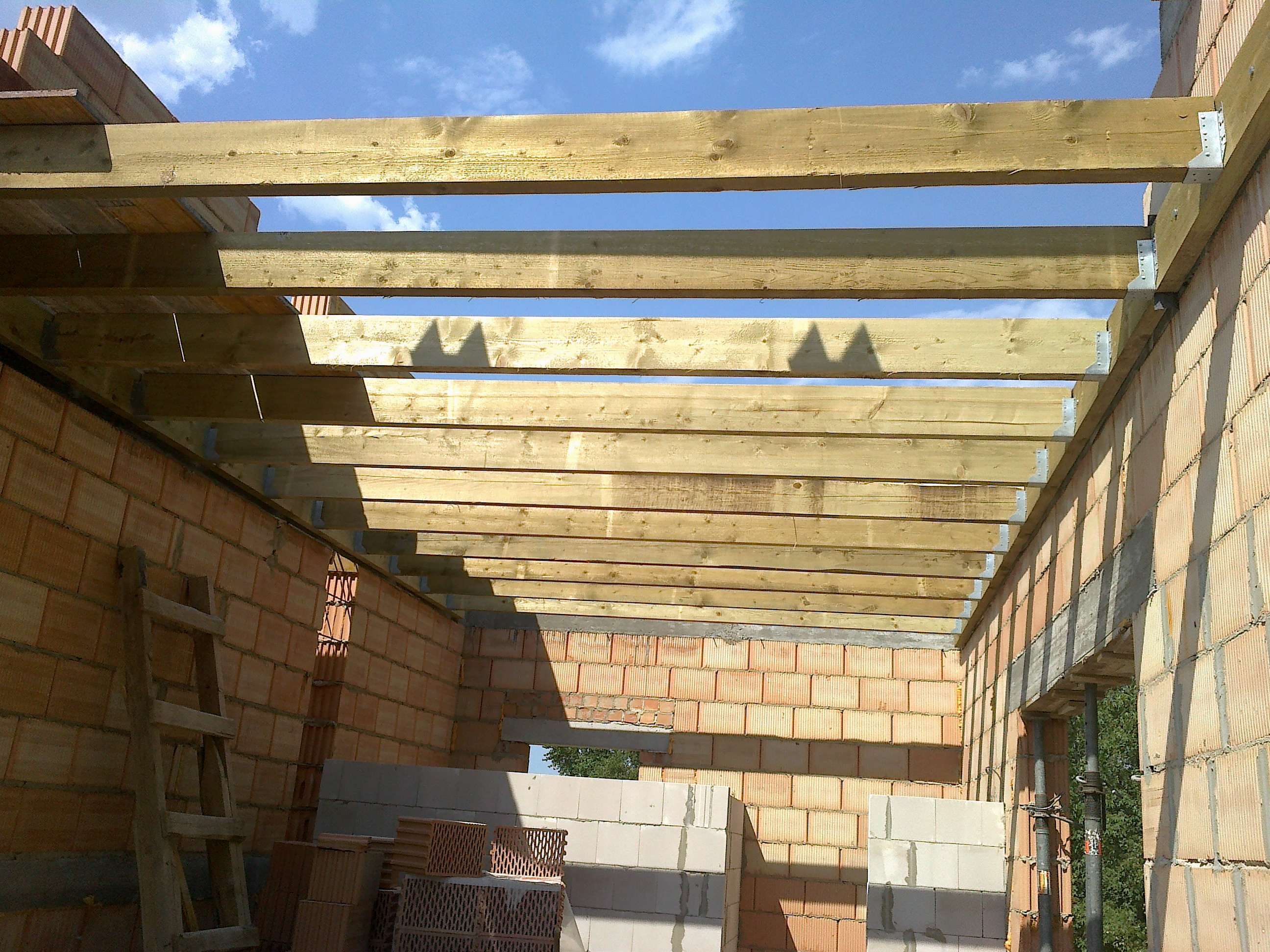

Над одной из спален будет неотапливаемое чердачное помещение около 30кв.м с люком выхода на крышу. Перекрытие тут будет лёгкое утеплённое. На фото каркас этого перекрытия.
