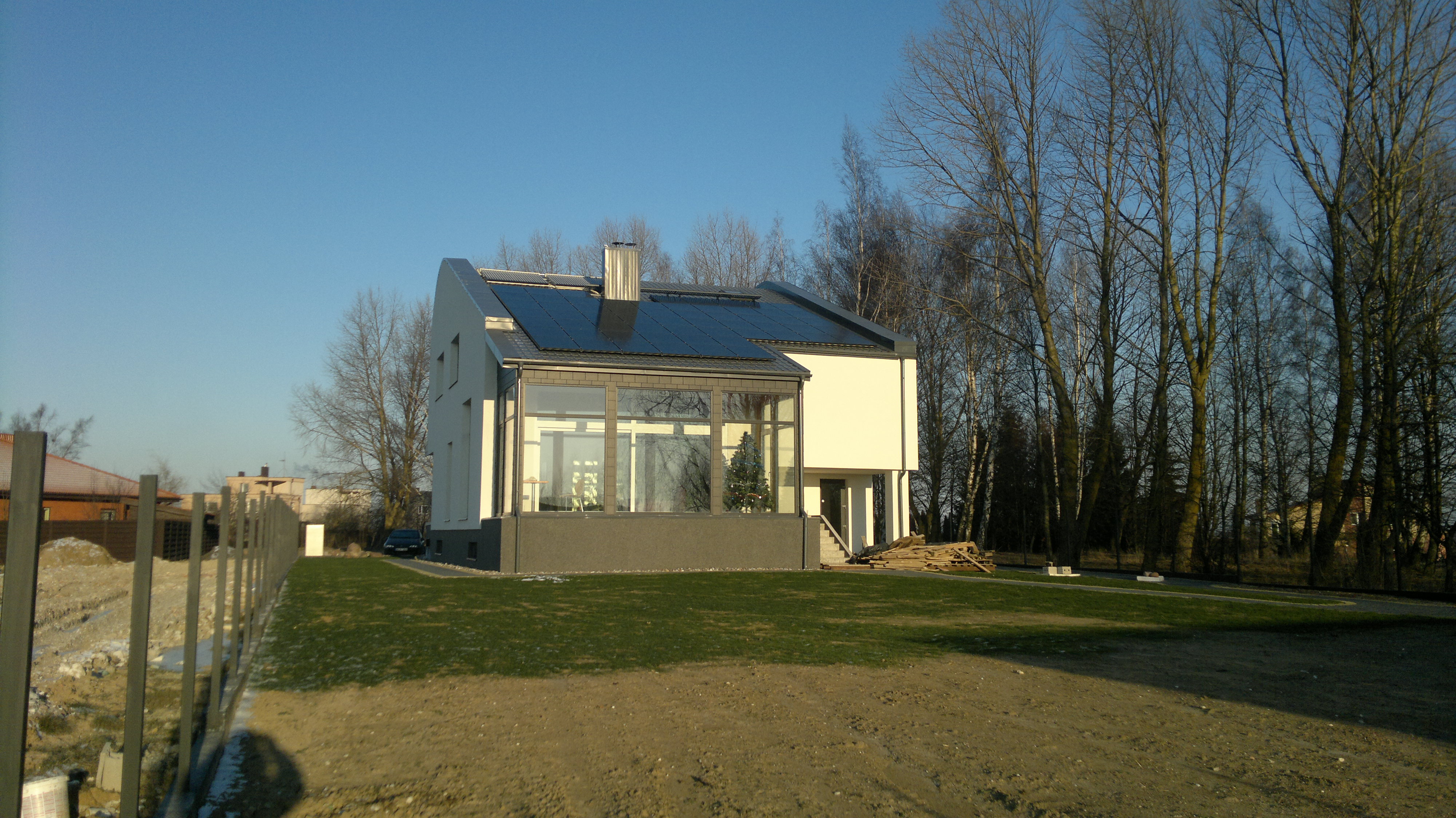

Taros Опубліковано: 25 січня 2016 Автор Поділитись Опубліковано: 25 січня 2016 Всем спасибо. Дом построил. Живу. 1 Посилання на коментар Поділитися на інших сайтах More sharing options...

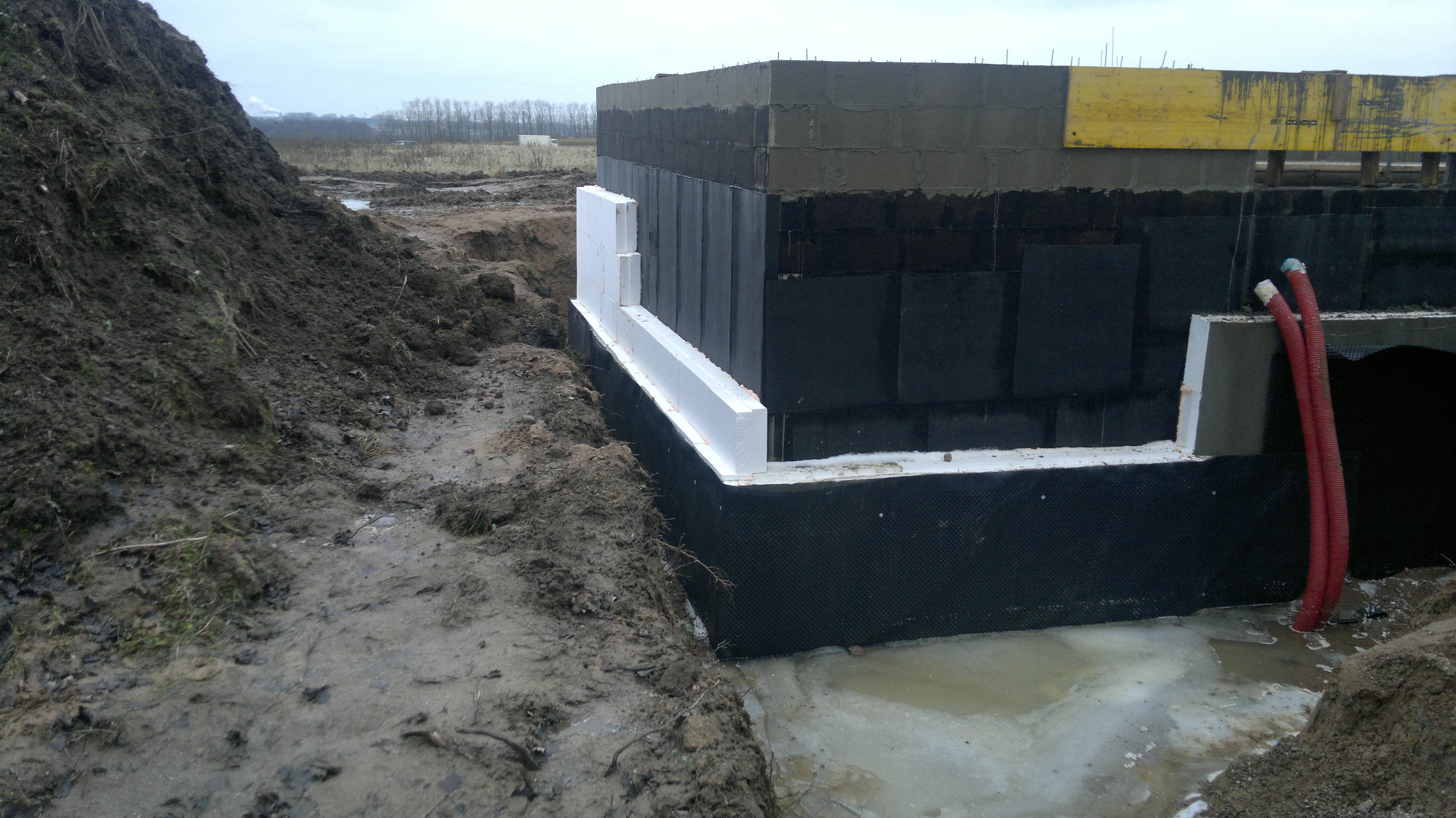

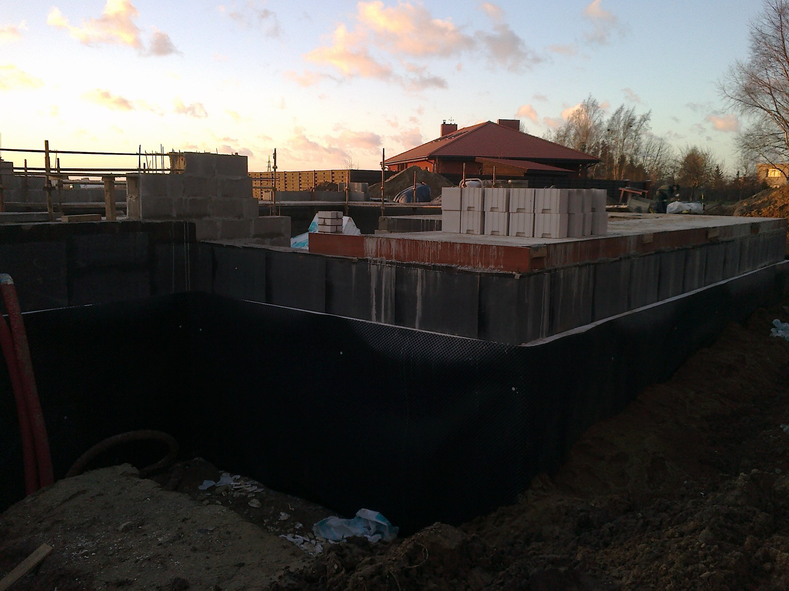

Taros Опубліковано: 26 січня 2016 Автор Поділитись Опубліковано: 26 січня 2016 Декабрь 2013 выдался тёплым, что спасло прораба и он до холодов успел, построить мне с горем пополам цокольный этаж. 1 Посилання на коментар Поділитися на інших сайтах More sharing options...

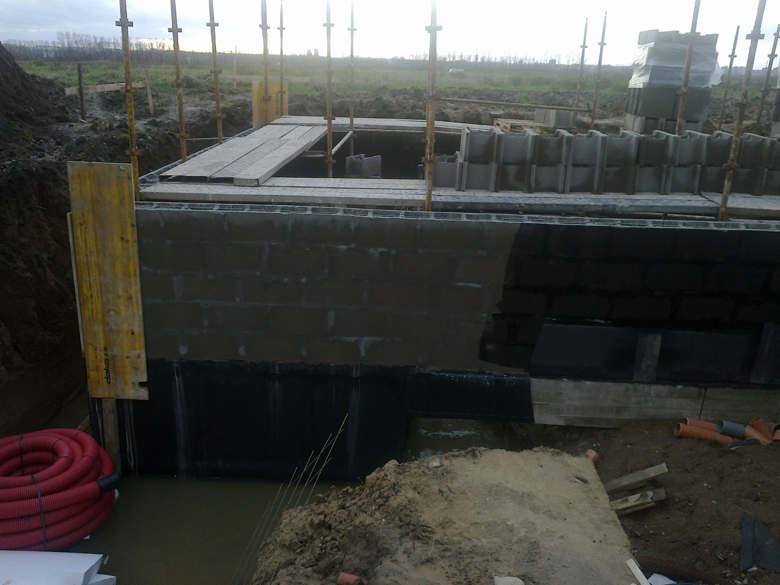

Taros Опубліковано: 26 січня 2016 Автор Поділитись Опубліковано: 26 січня 2016 Так вот в моё отсутствие шло строительство цоколя. 1 Посилання на коментар Поділитися на інших сайтах More sharing options...

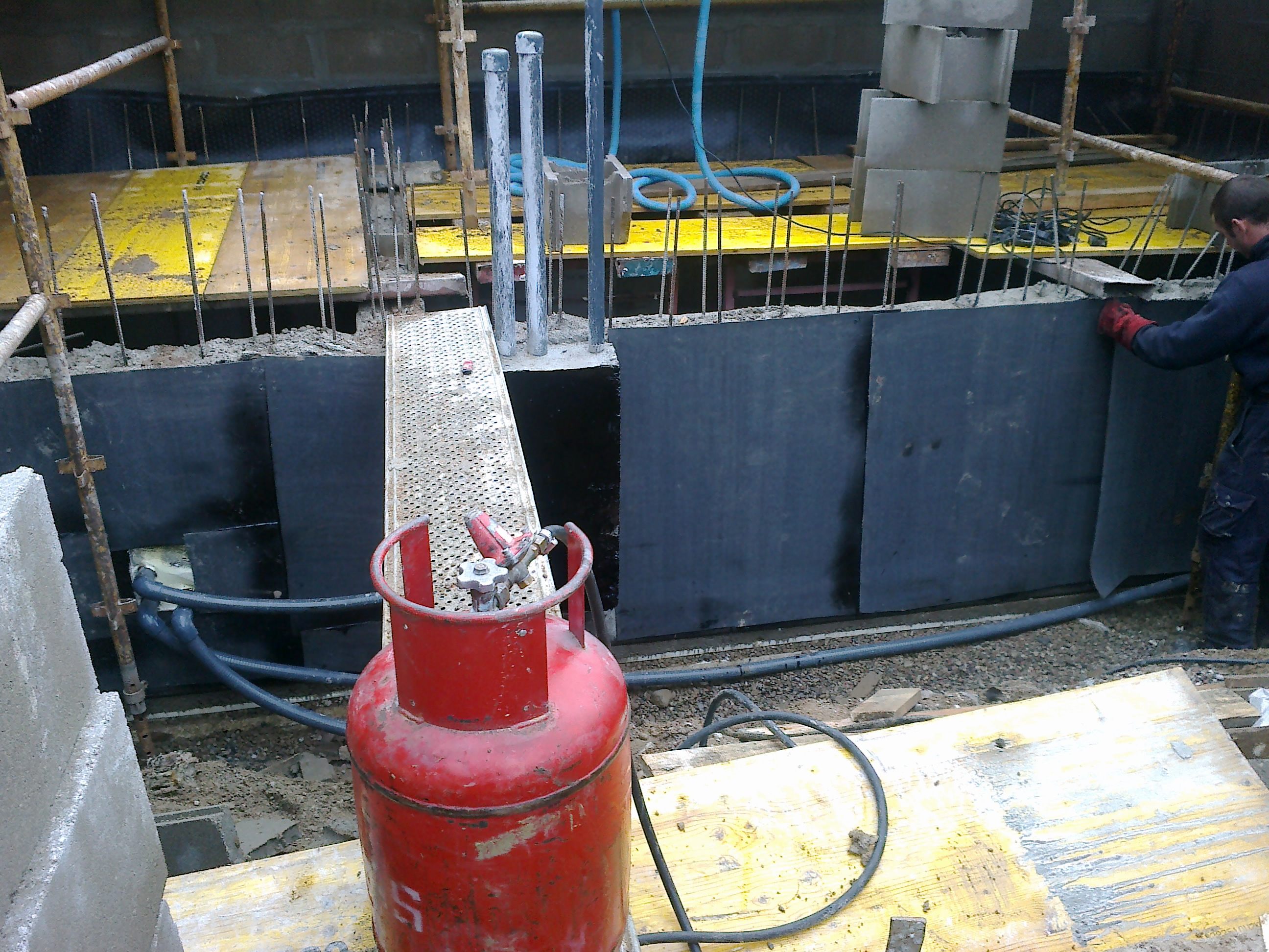

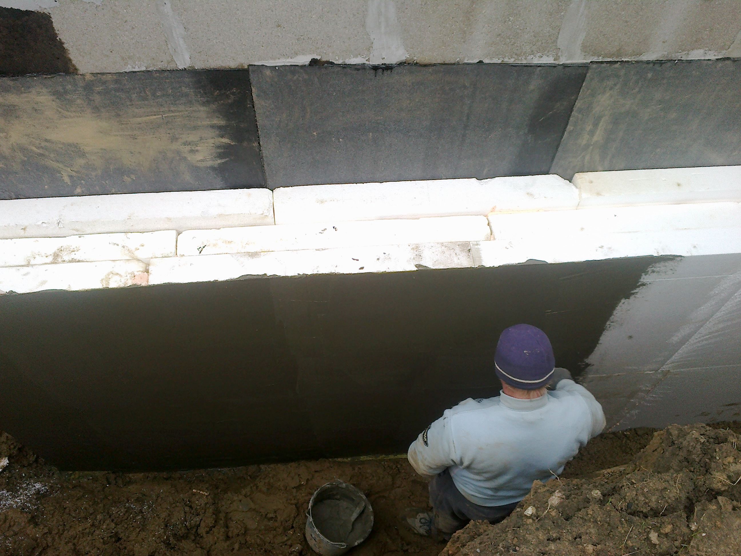

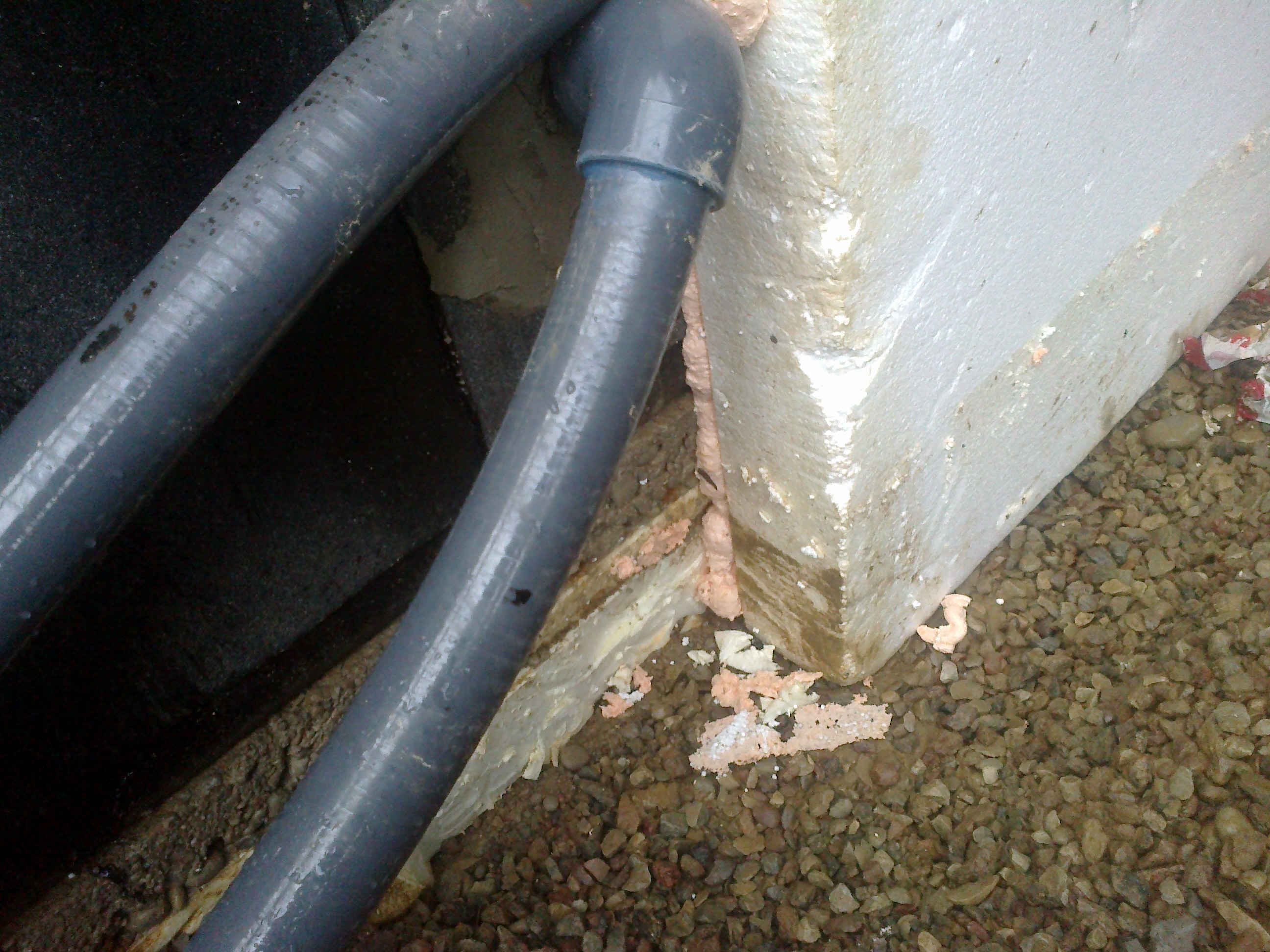

Taros Опубліковано: 26 січня 2016 Автор Поділитись Опубліковано: 26 січня 2016 Работа криворуких бассейнистов. Каждый лепит своё, портя по ходу другие работы. Потом требуют денег. Короче на основе этих фоток я с ними разругался и послал. Бассейн до сих пор течёт и изолировать его ещё придётся и из нутри. Посилання на коментар Поділитися на інших сайтах More sharing options...

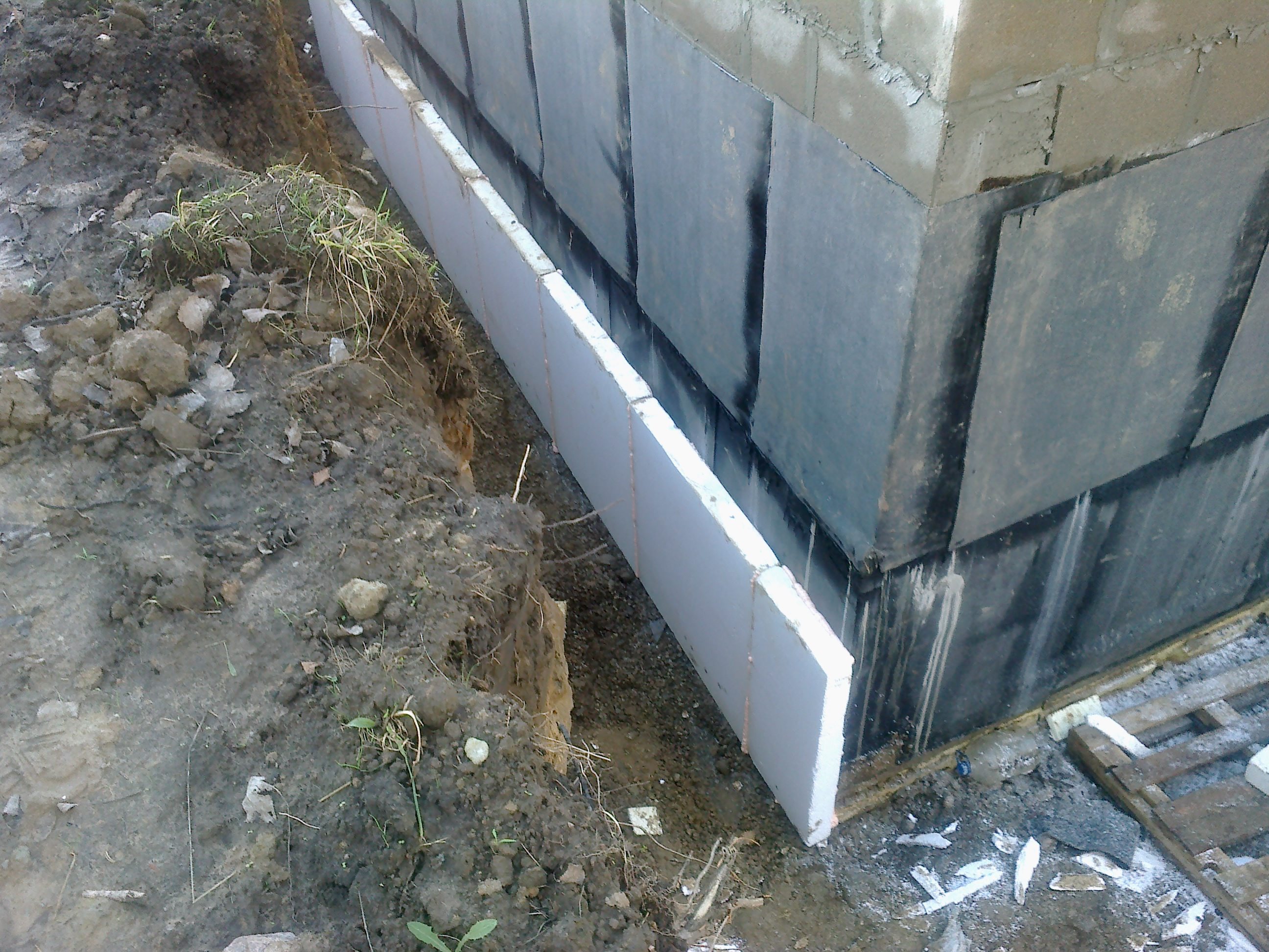

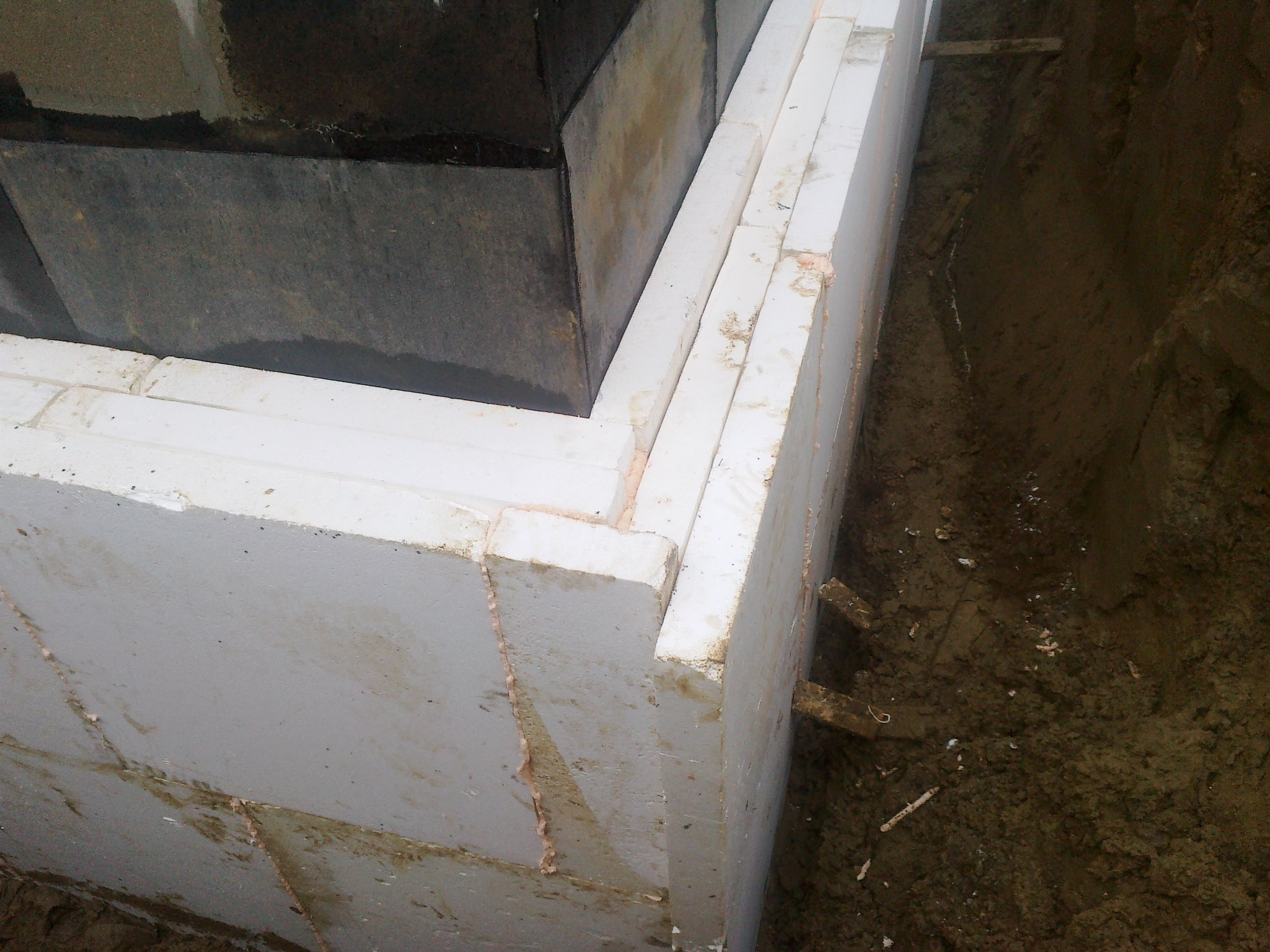

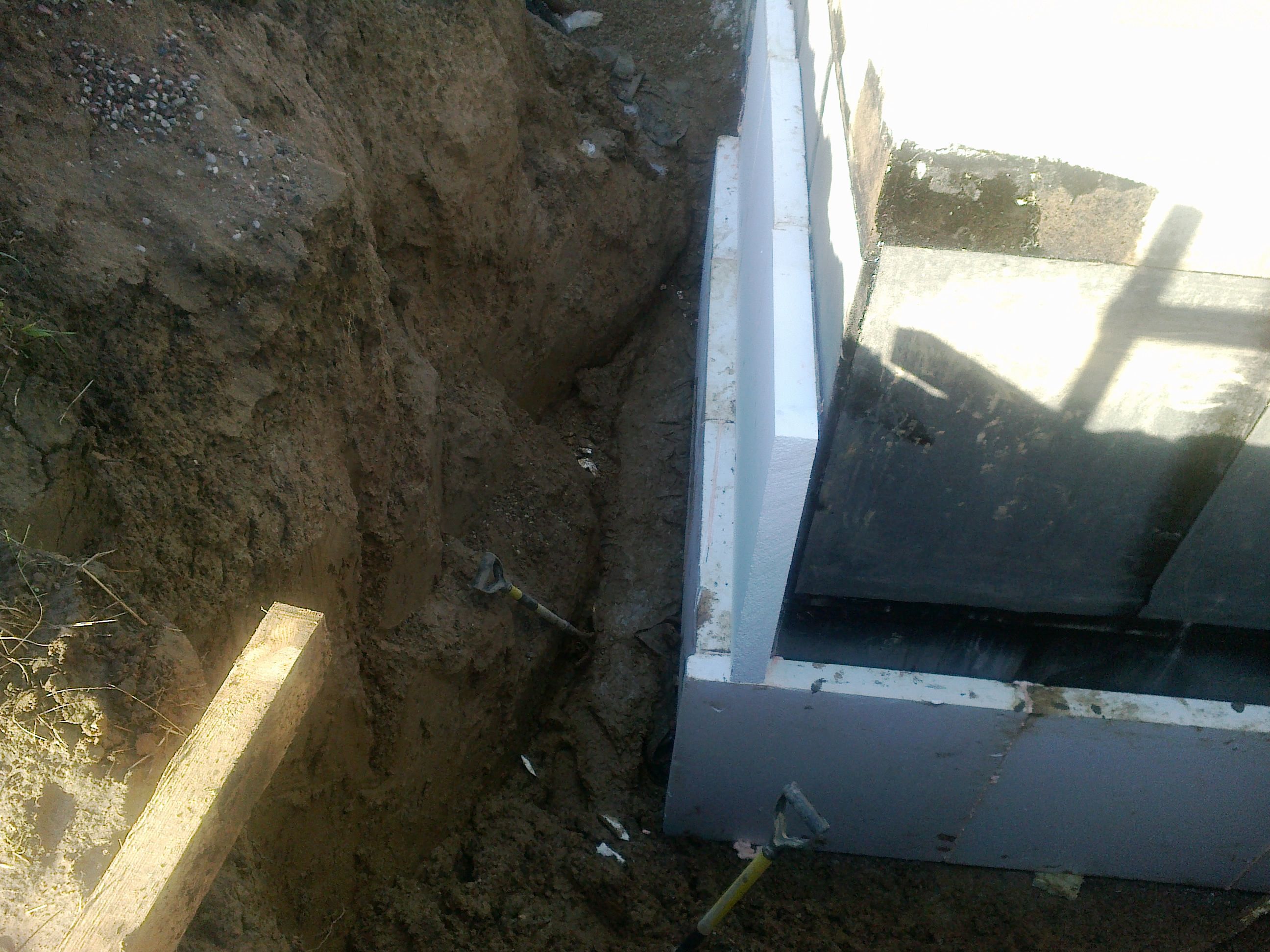

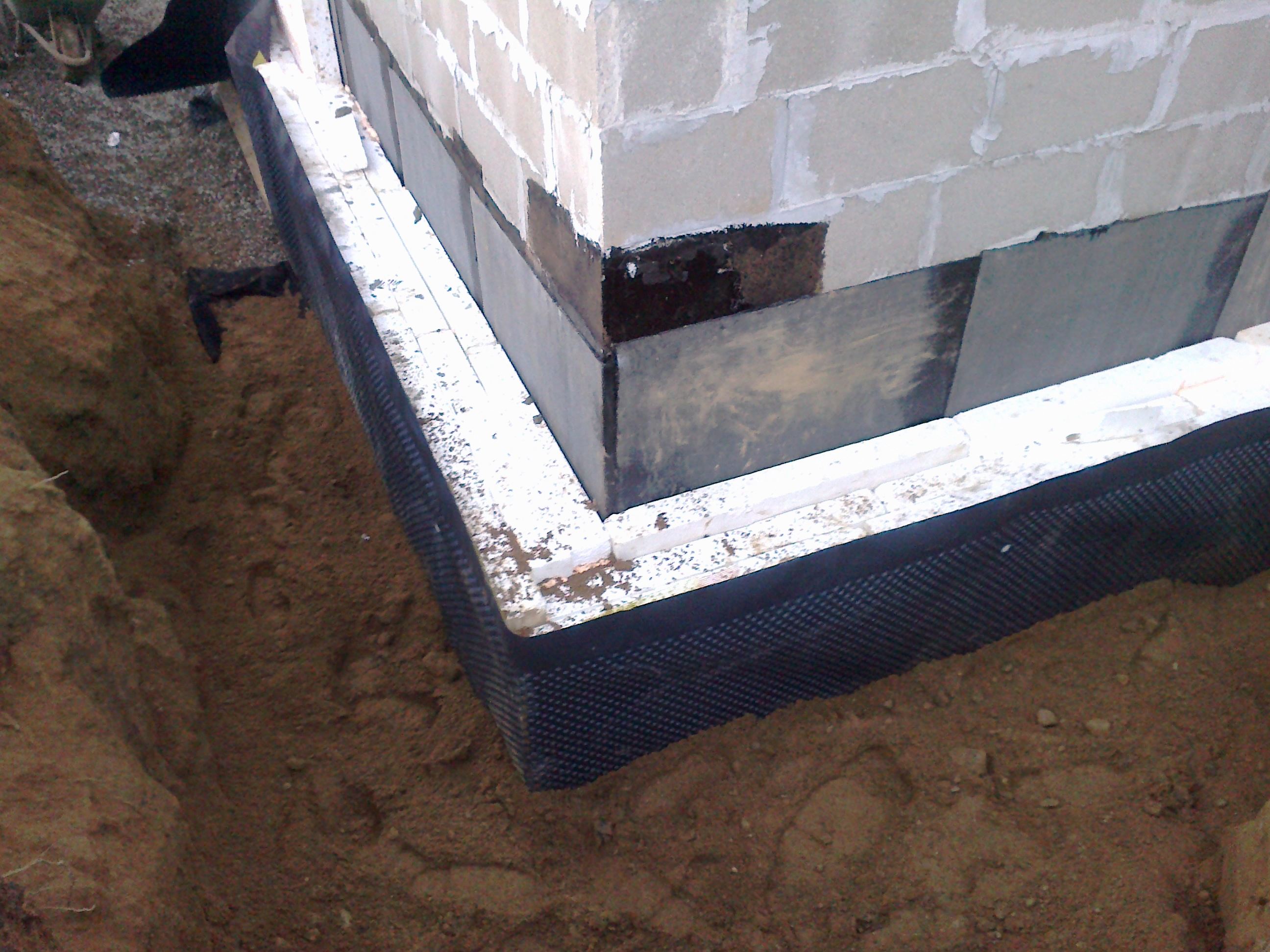

Taros Опубліковано: 26 січня 2016 Автор Поділитись Опубліковано: 26 січня 2016 Утепление подземной части пенополистиролом. Ка потом оказалось, и тут надул прораб. Вместо 150 марки был приделан 100, что тоже впрочем допустимо, но не по проекту и с разницей в карман. Сейчас я это знаю точно. А 2 года назад я был начинающим зелёным застройщиком и больше верил, чем не верил строителям проходимцам. Так что нормальный оффис и сайт фирмы, а также куча типа дипломов и сертификатов абсолютно не гарантируют качественное исполнение. 8 Посилання на коментар Поділитися на інших сайтах More sharing options...

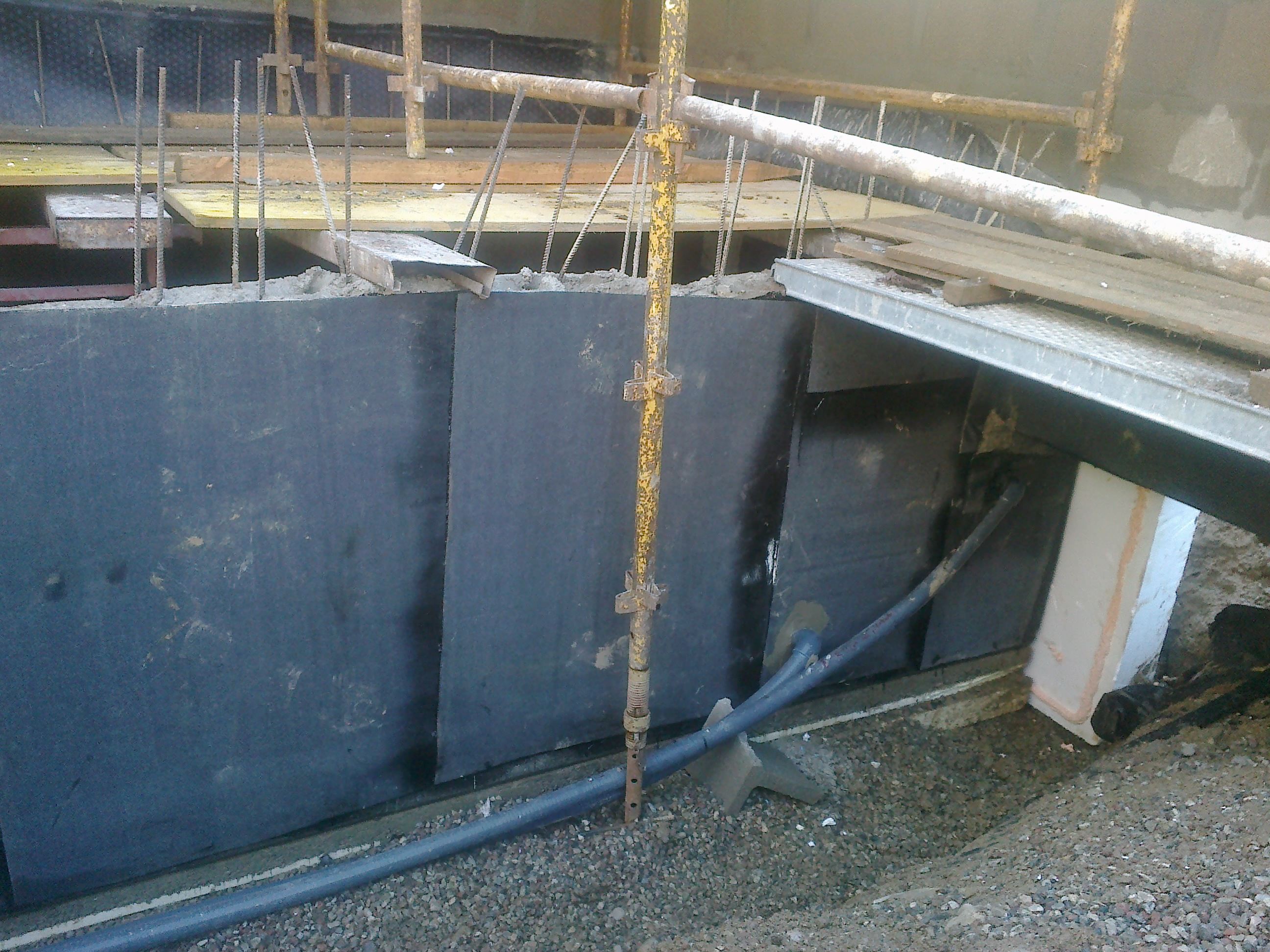

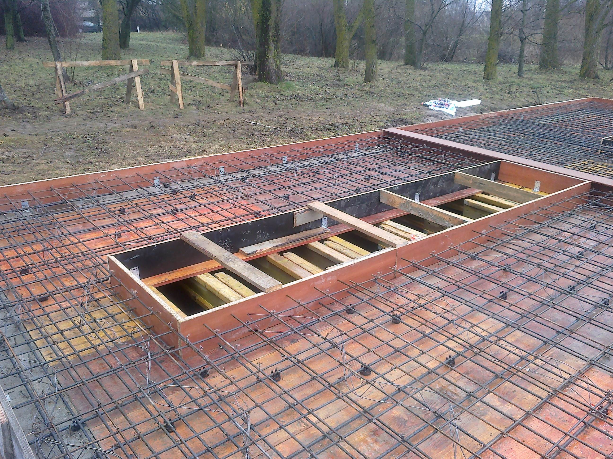

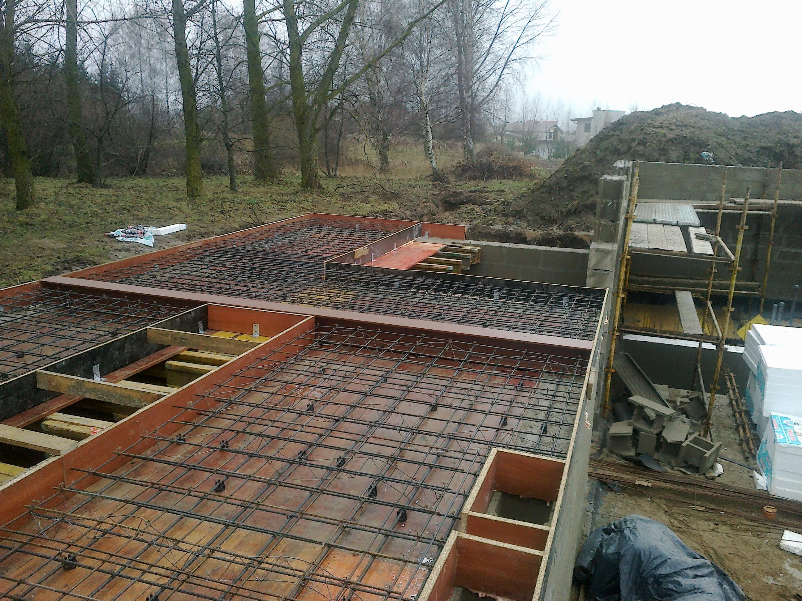

Taros Опубліковано: 26 січня 2016 Автор Поділитись Опубліковано: 26 січня 2016 Поготовка к заливке первого монолитного перекрытия. Тут тоже прокол. Оставили мостик холода в перекрытии между гаражом и домом. 1 Посилання на коментар Поділитися на інших сайтах More sharing options...

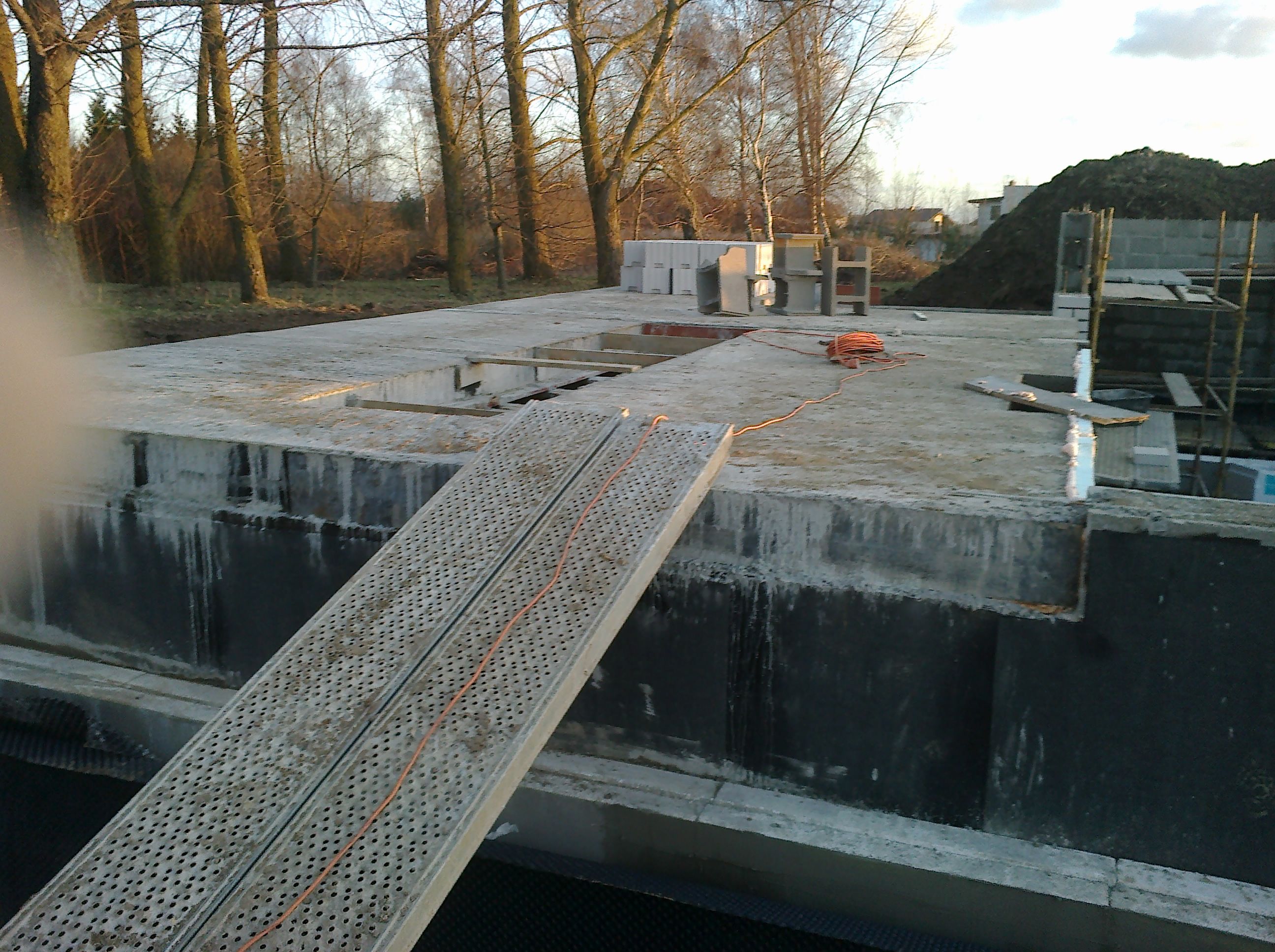

Taros Опубліковано: 26 січня 2016 Автор Поділитись Опубліковано: 26 січня 2016 Бинго. Первая монолитная плита отлита. А их всего будет 4. Сам дом будет строиться из керамики. Хоть она и не слишком теплоёмкая, но зато экологичный природный материал с очень интересными саморегулирущими свойствами. Если не говорил ещё, то скажу, что дом задумывался мной, как максимально энергоёмкий. И в роле энергонакопителя основную роль будут играть монолитные железобетонные перекрытия на четырёх уровнях внутри дома, полностью отсечённые теплоизоляцией от наружного воздуха. 3 Посилання на коментар Поділитися на інших сайтах More sharing options...
