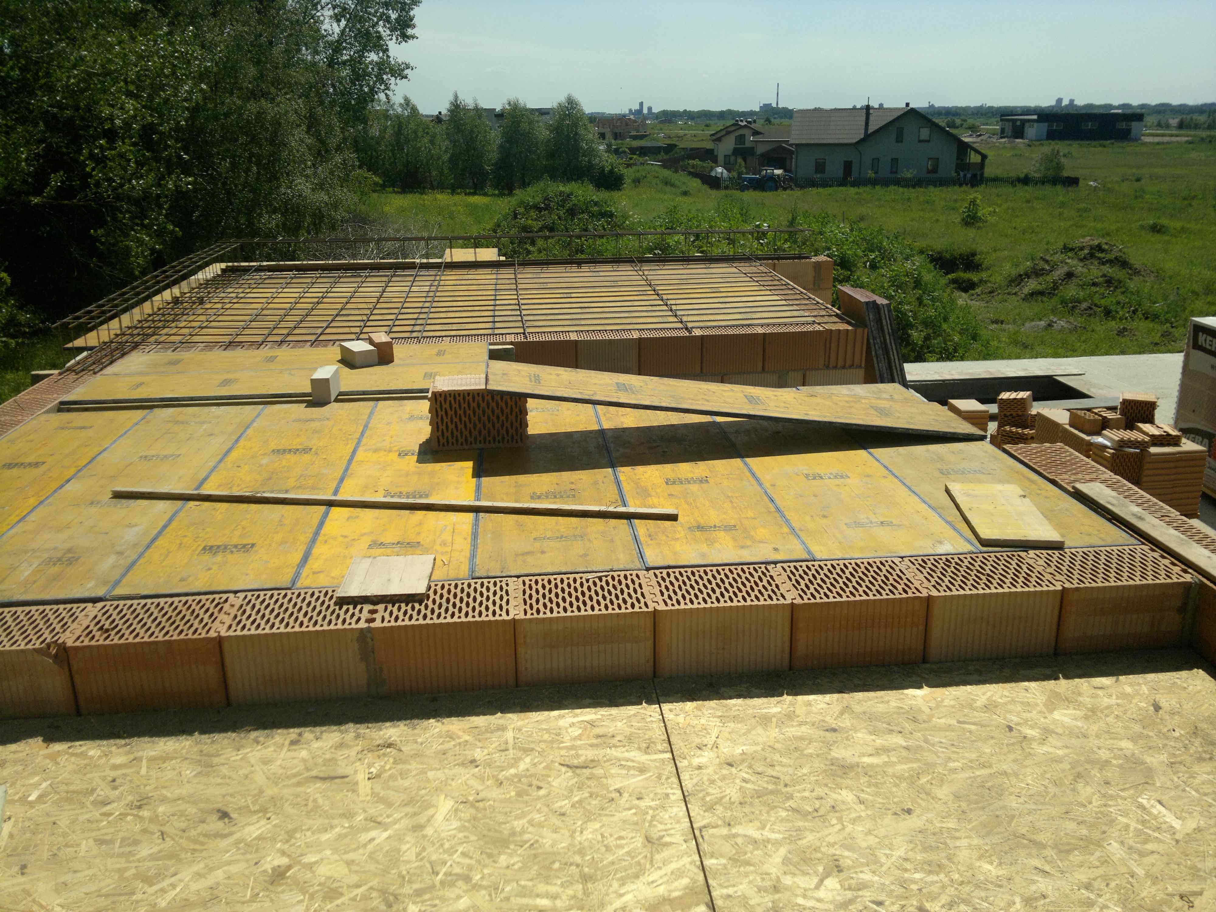

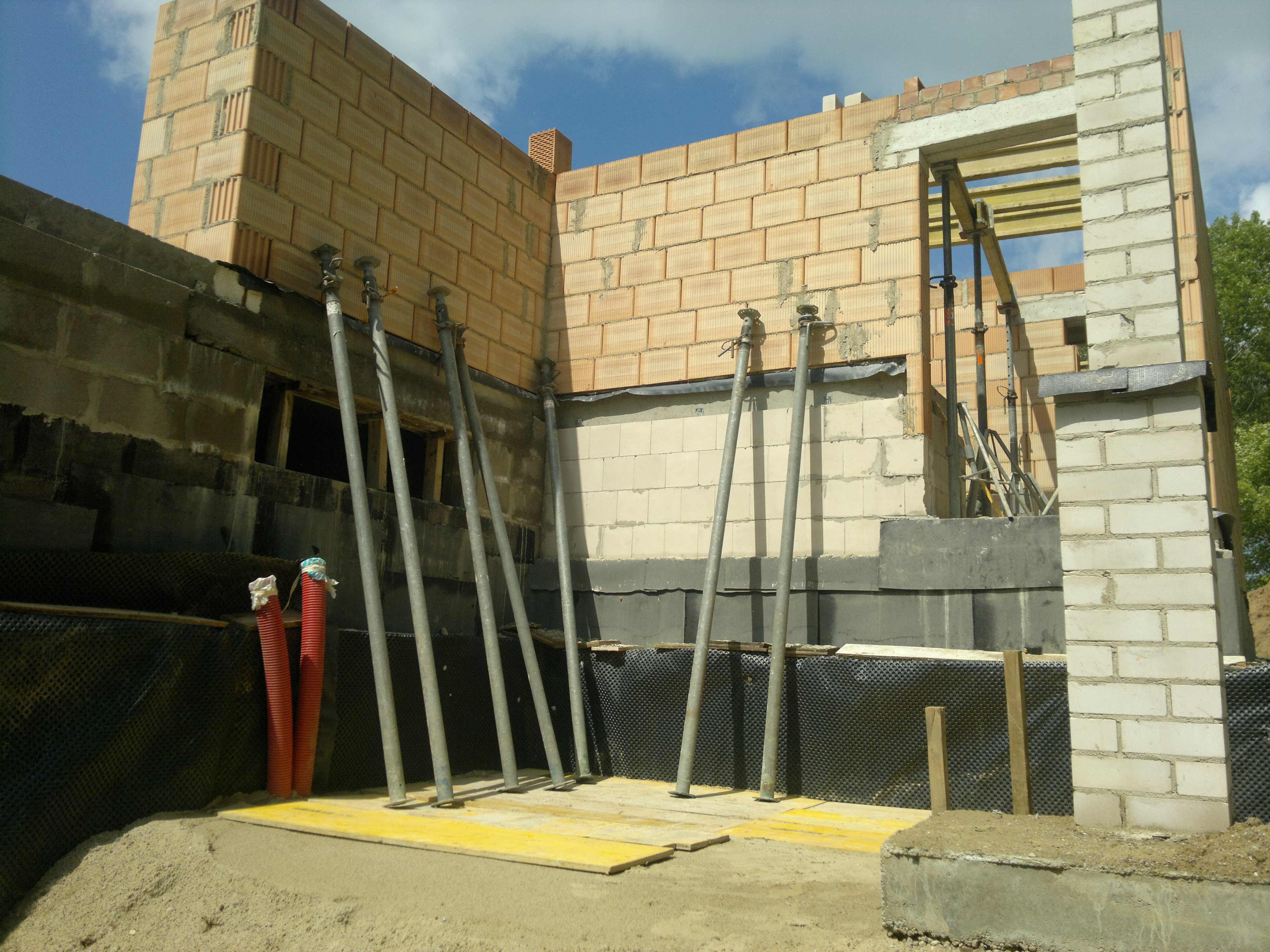

Taros Опубліковано: 27 січня 2016 Автор Поділитись Опубліковано: 27 січня 2016 Подготовка к заливке третьего перекрытия. Засыпали кубов 30 песка, трамбанули, готовятся ставить подпорки. Проём сверху это выход на терассу на 40 см выше уровня земли. 2 Посилання на коментар Поділитися на інших сайтах More sharing options...

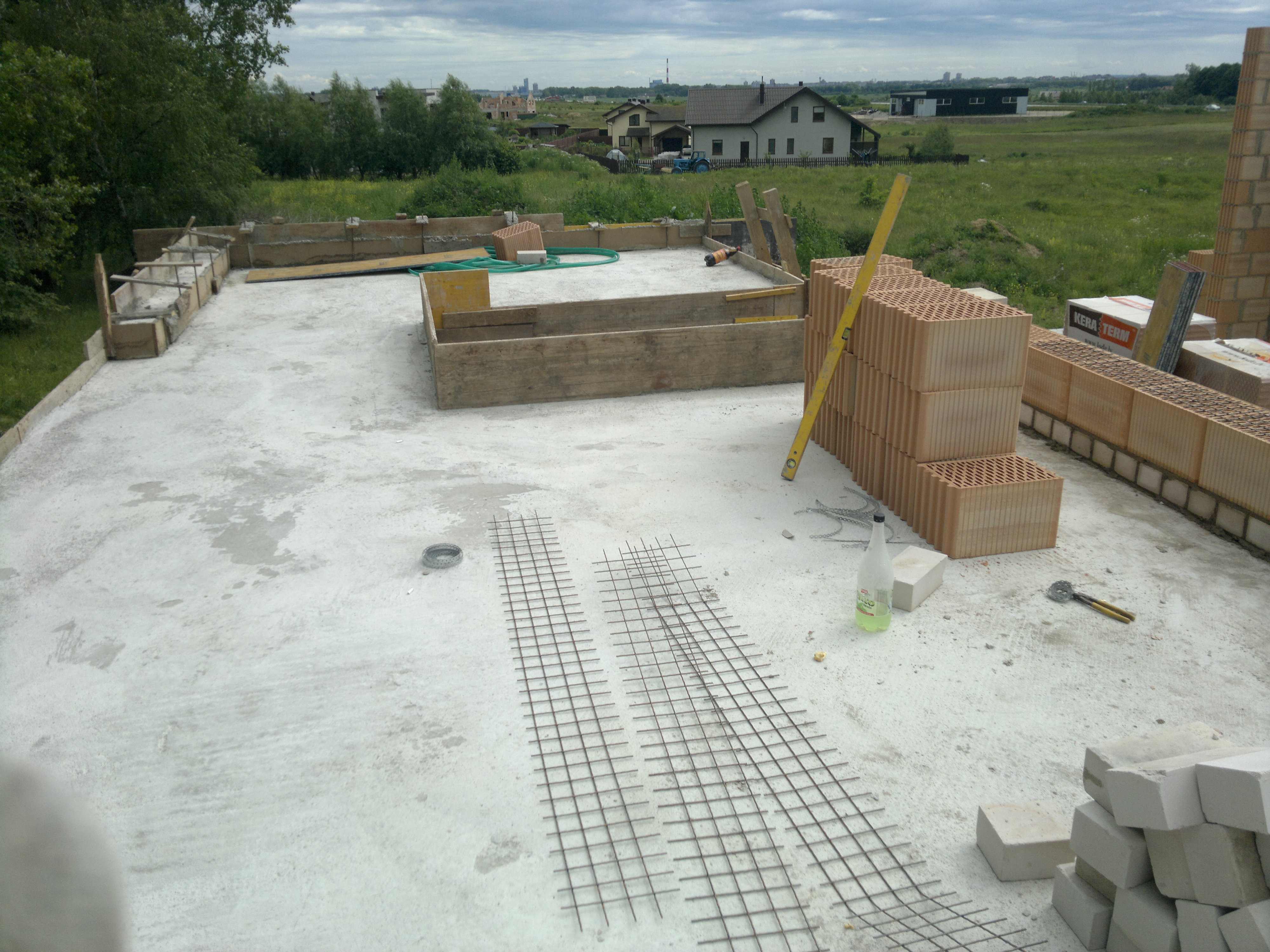

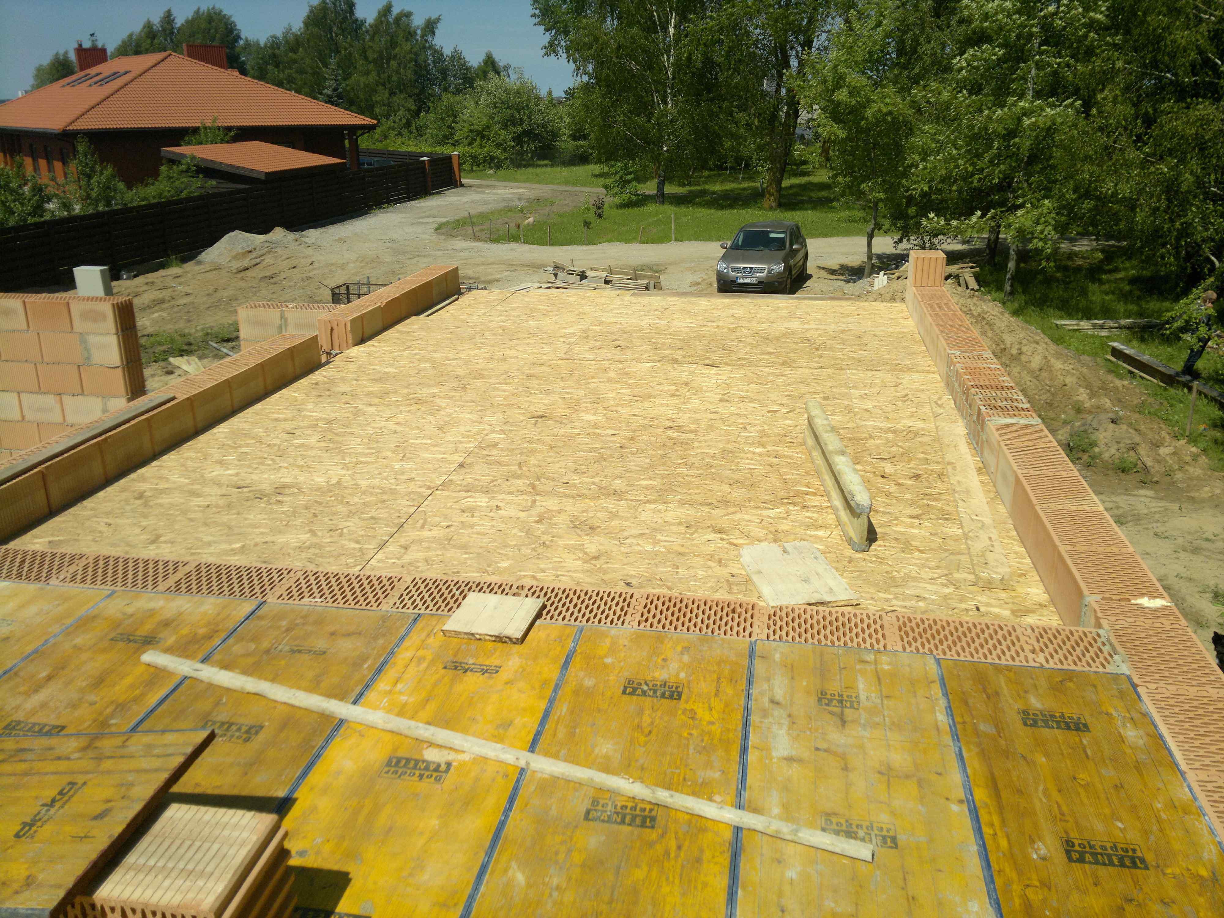

Taros Опубліковано: 27 січня 2016 Автор Поділитись Опубліковано: 27 січня 2016 Начали строить потолок над гаражом по моему сценарию. Прораб был не особо счастлив. 1 Посилання на коментар Поділитися на інших сайтах More sharing options...

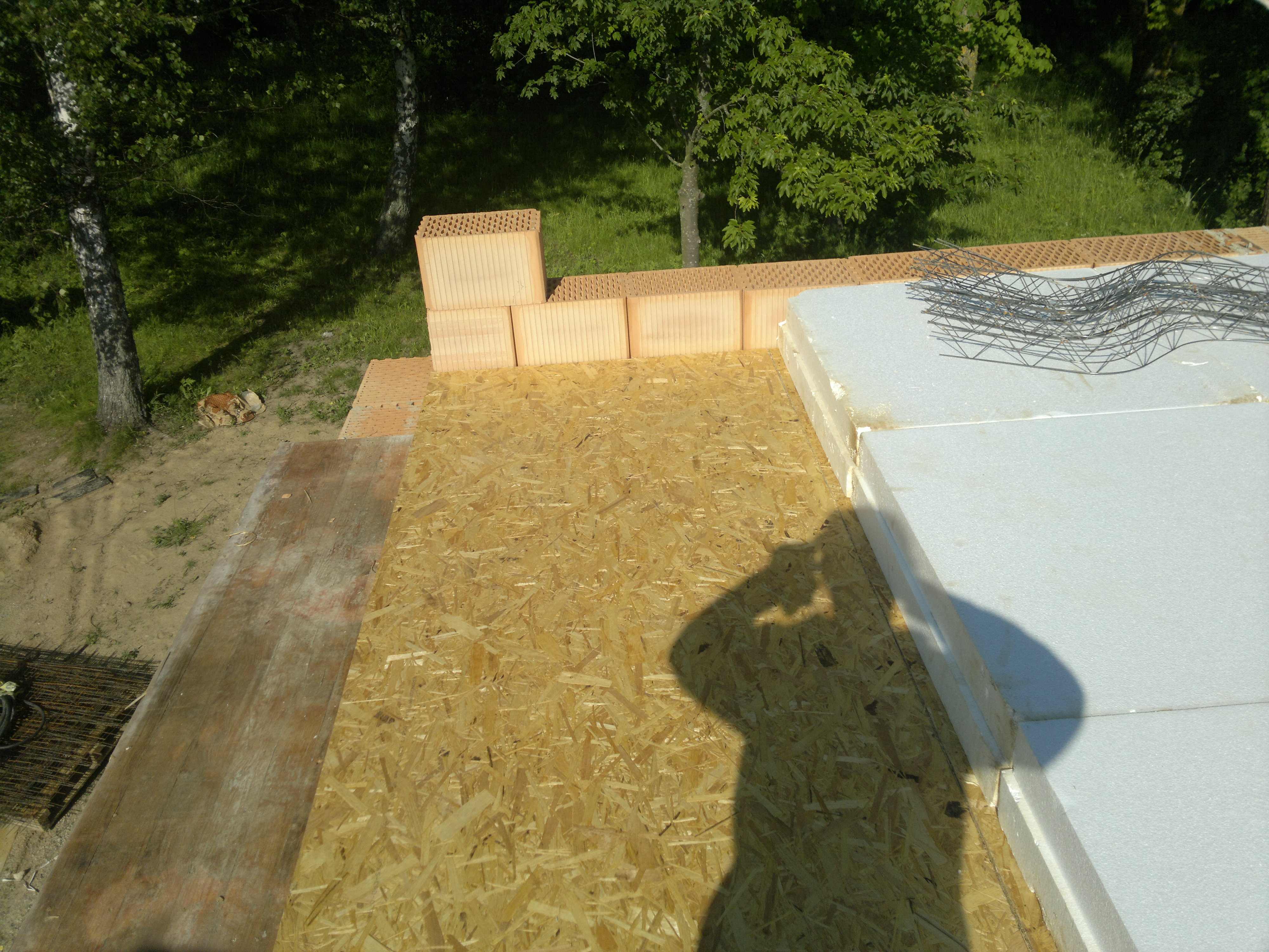

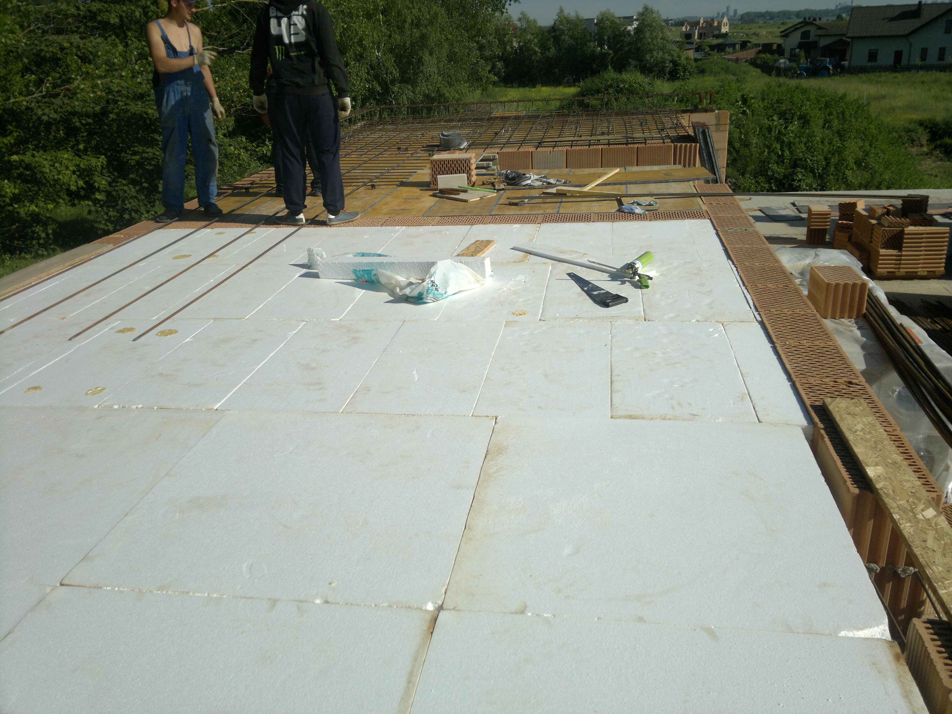

Taros Опубліковано: 28 січня 2016 Автор Поділитись Опубліковано: 28 січня 2016 Укладка полистирола под третье перекрытие со стороны гаража. 1 Посилання на коментар Поділитися на інших сайтах More sharing options...

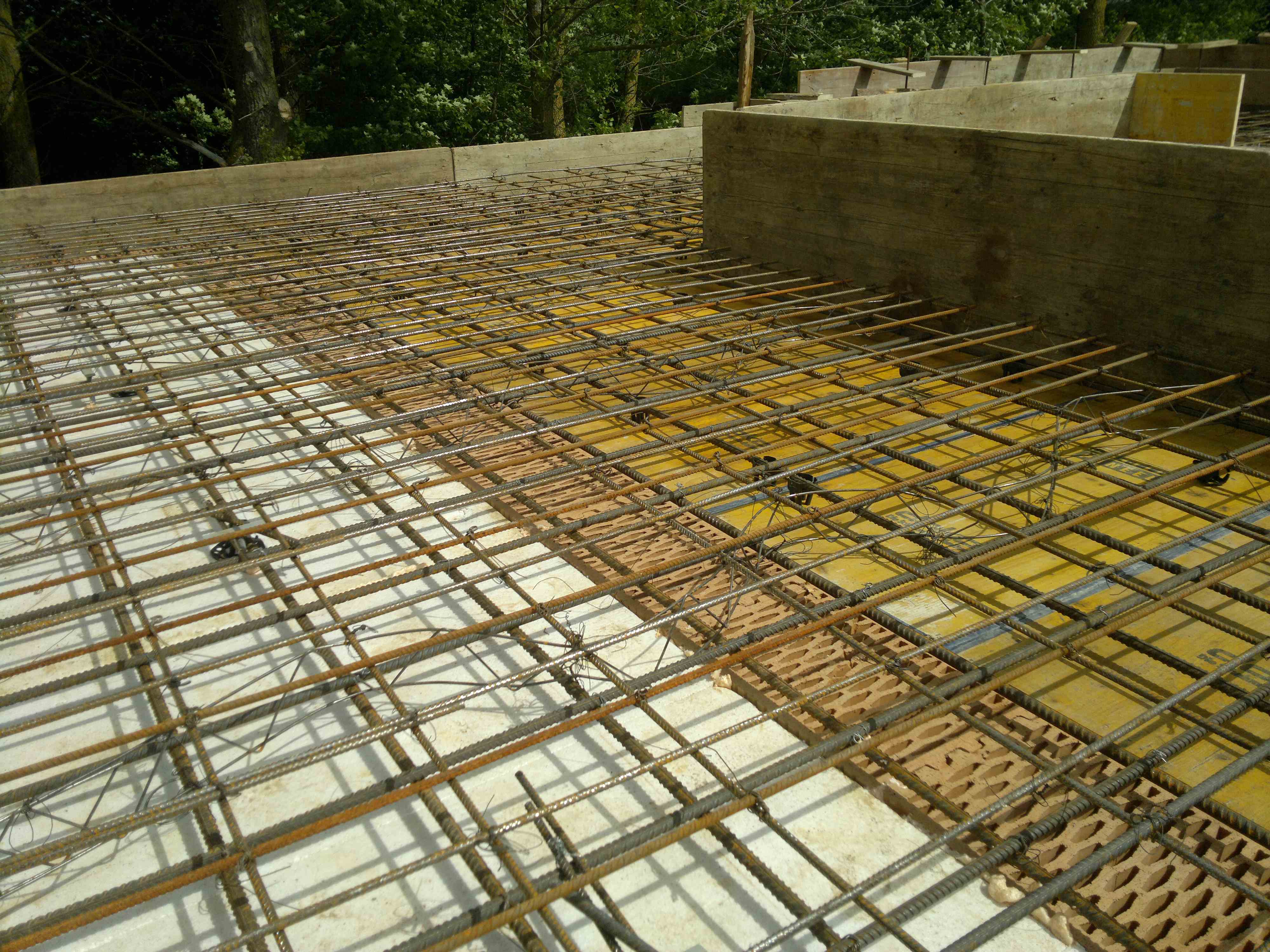

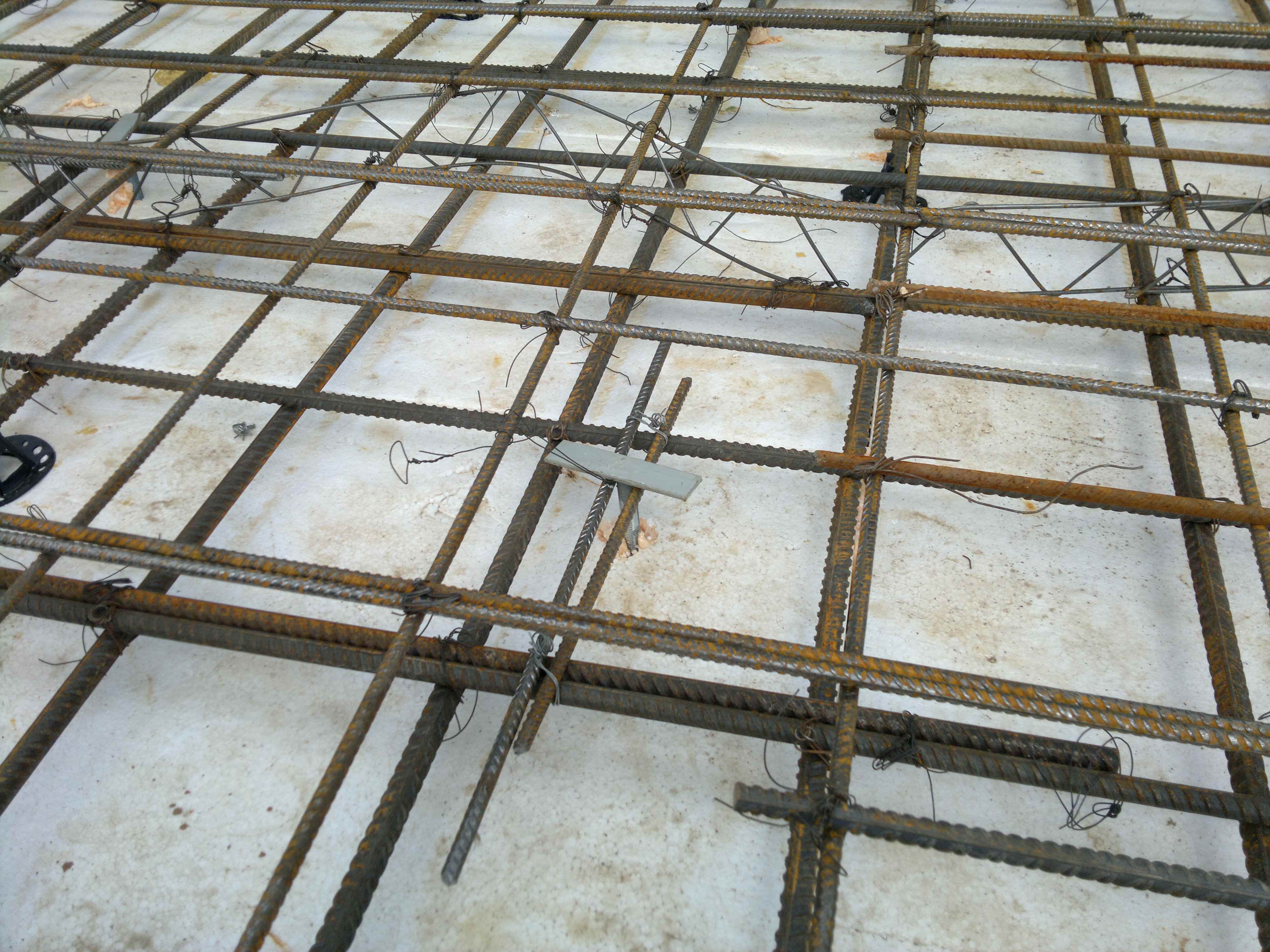

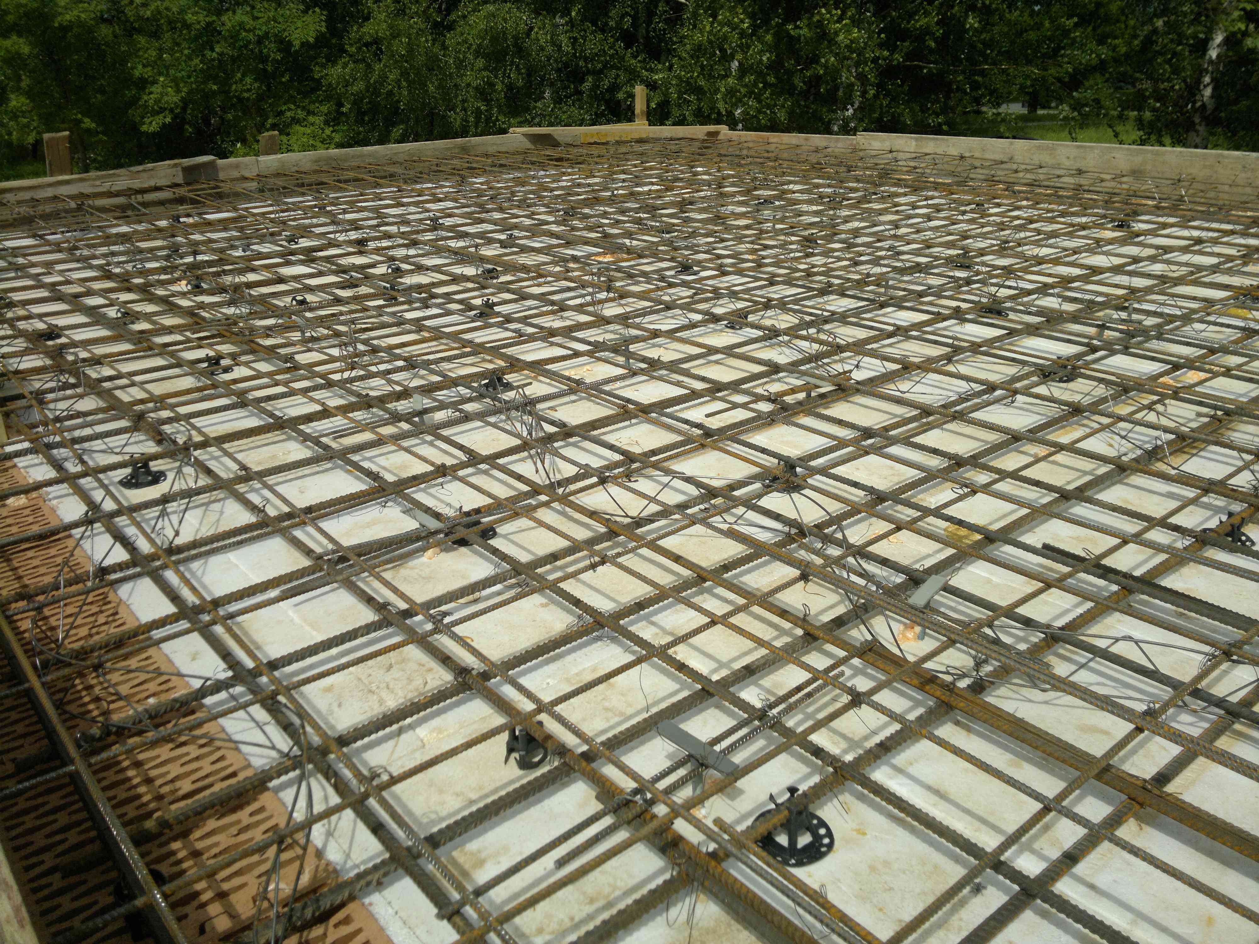

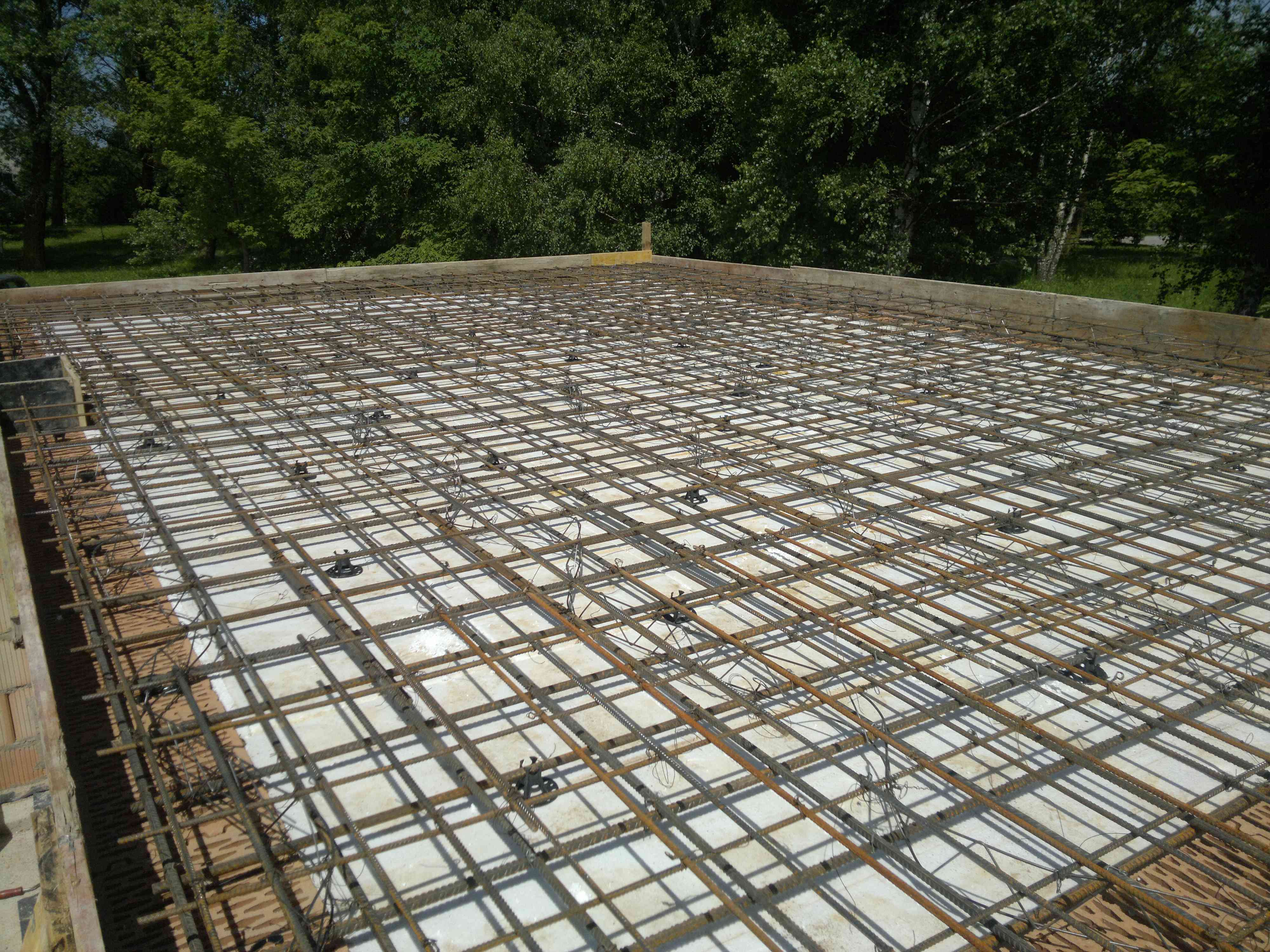

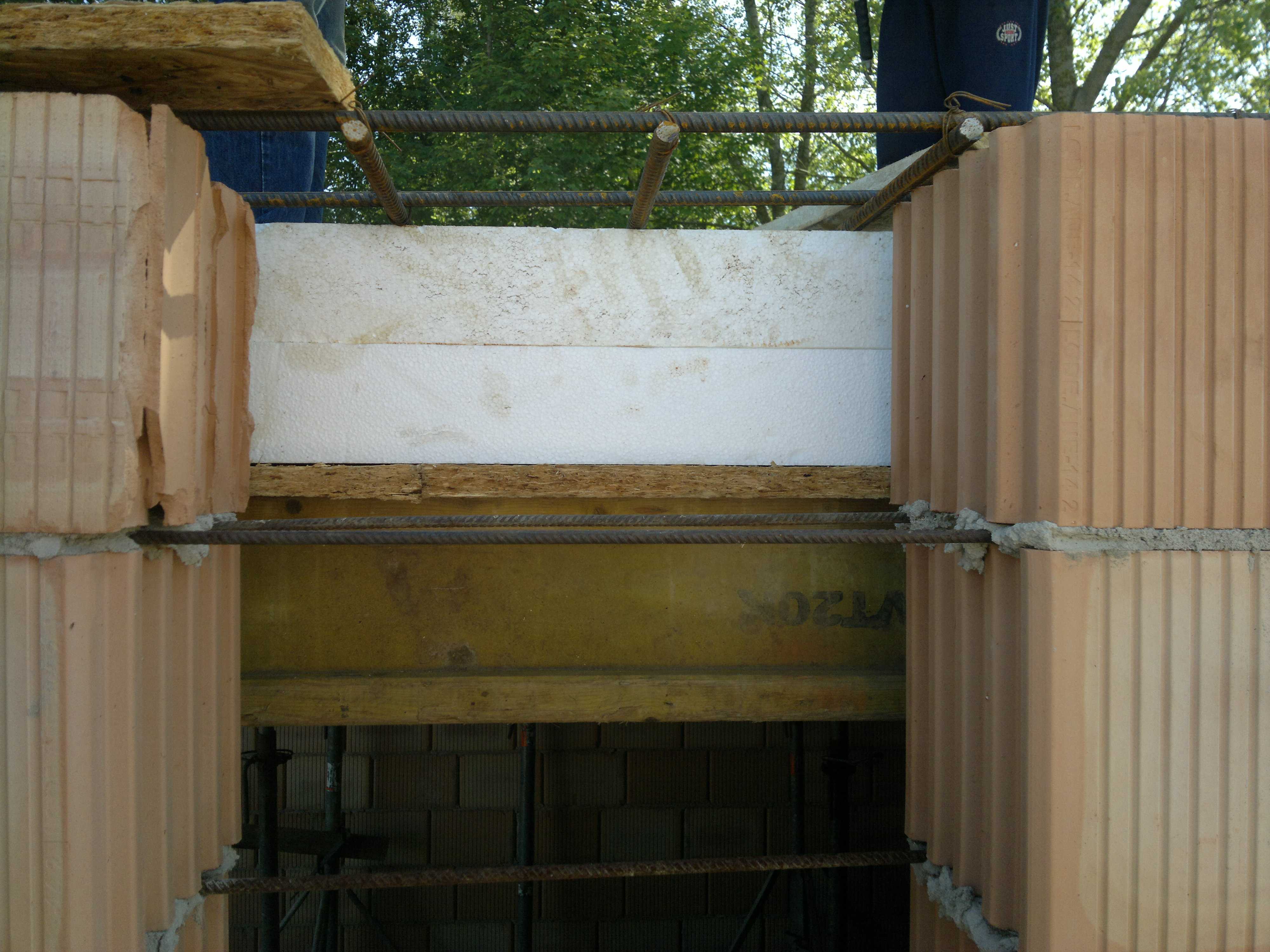

Taros Опубліковано: 28 січня 2016 Автор Поділитись Опубліковано: 28 січня 2016 Вязка каркаса и установка анкеров. На тот момент я считал, что это лучшее решение. 1 Посилання на коментар Поділитися на інших сайтах More sharing options...

Taros Опубліковано: 28 січня 2016 Автор Поділитись Опубліковано: 28 січня 2016 Очередное перекрытие залито. По качеству это в итоге получилось лучше всех остальных. 1 Посилання на коментар Поділитися на інших сайтах More sharing options...

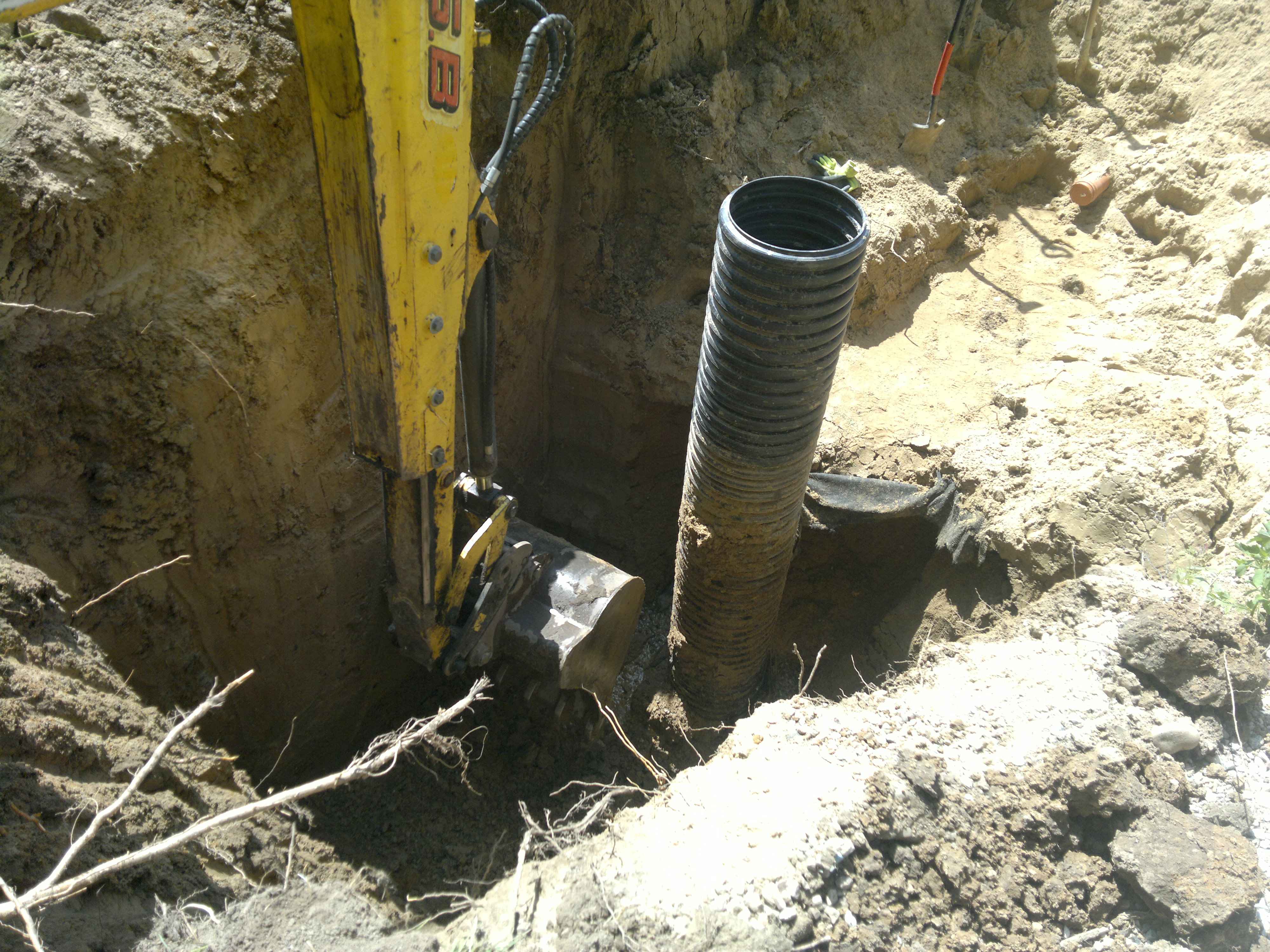

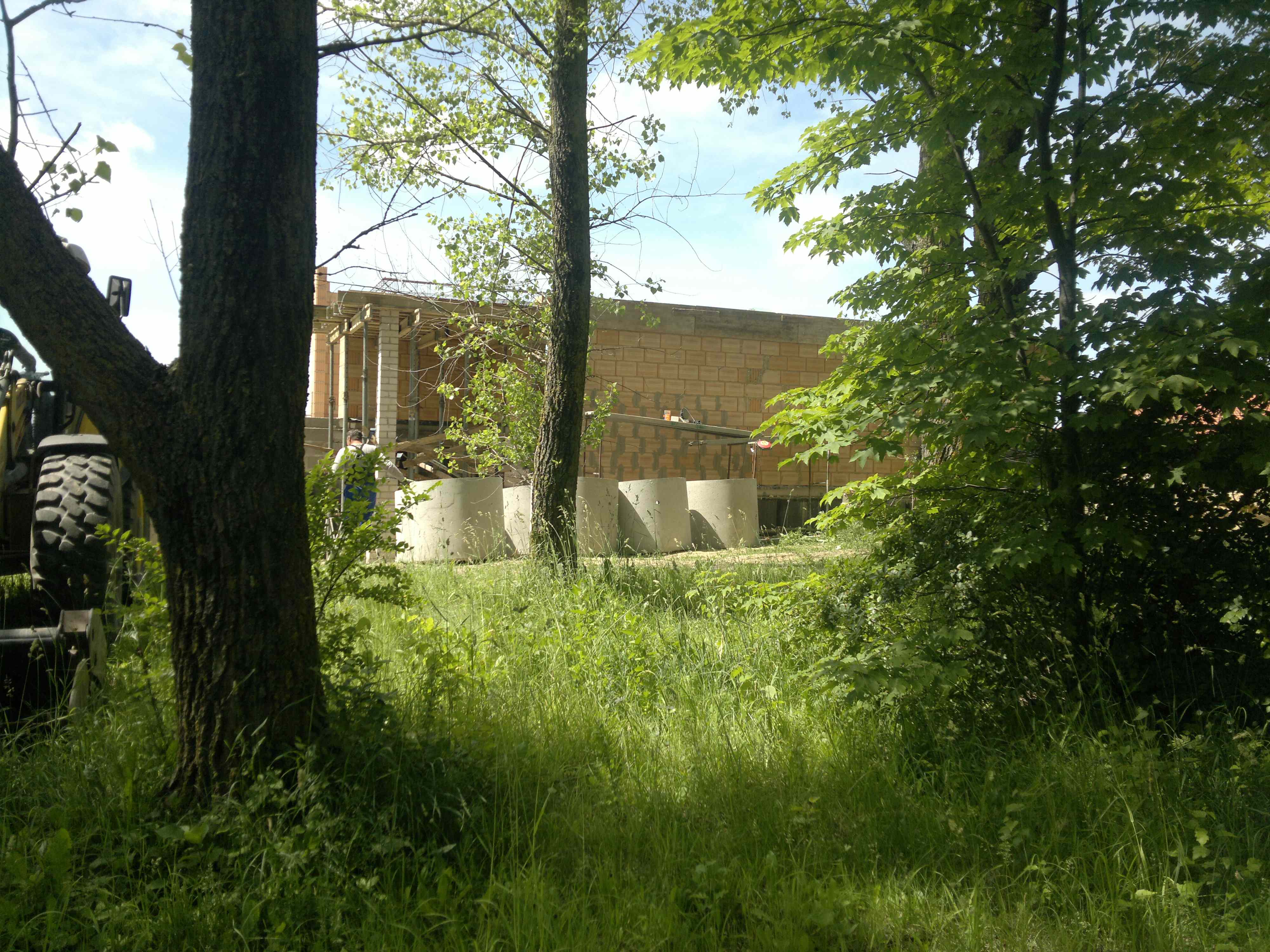

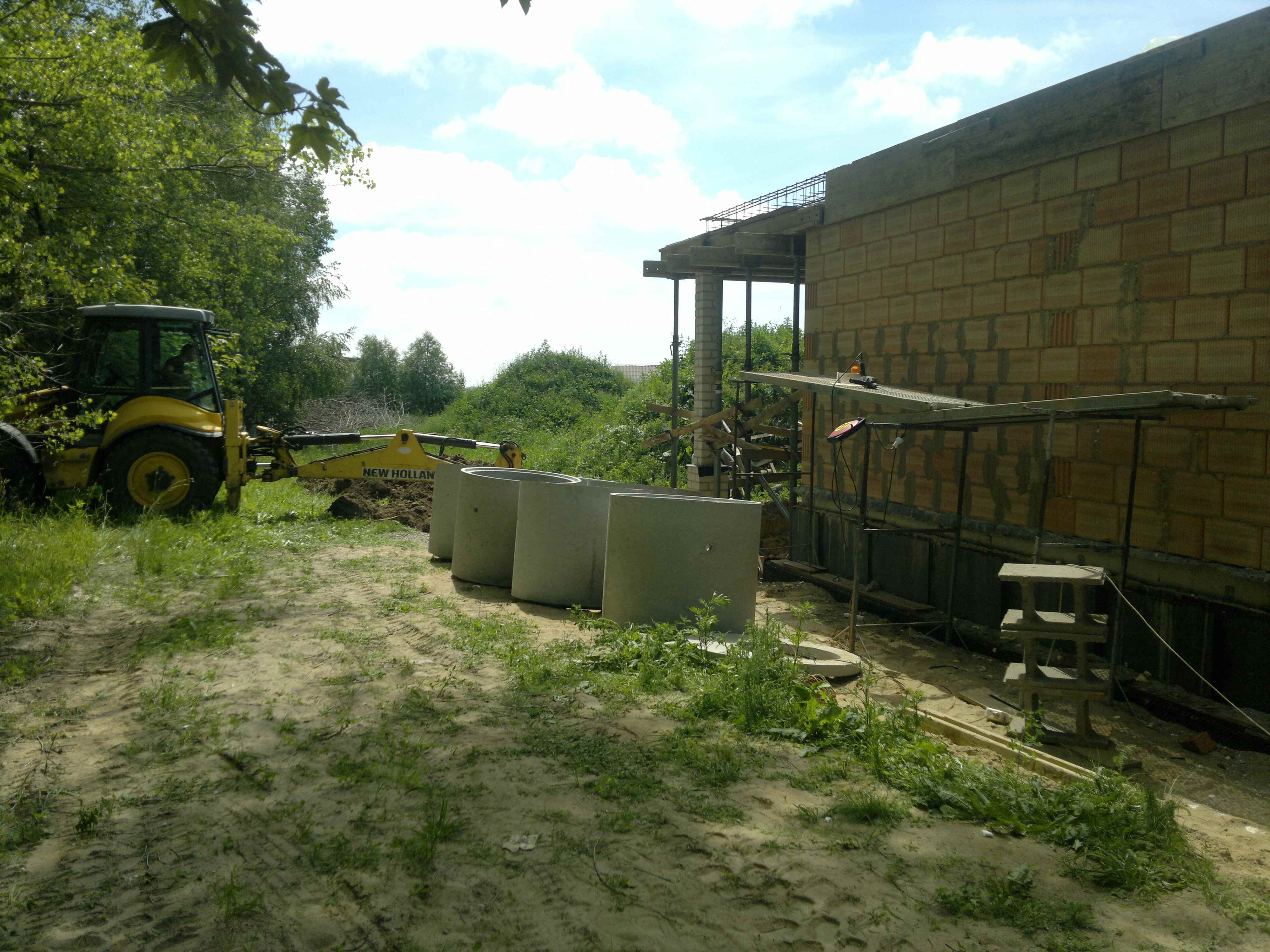

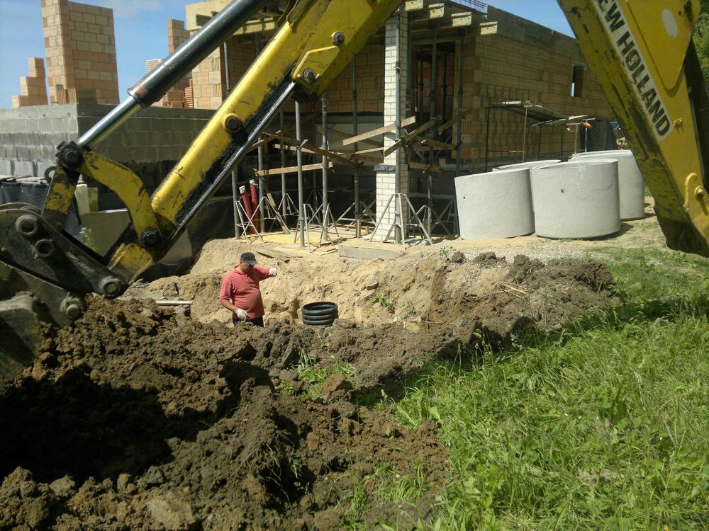

Taros Опубліковано: 28 січня 2016 Автор Поділитись Опубліковано: 28 січня 2016 Переделка дренажного колодца. Первый прораб, построивший цоколь и дренаж, дренажный колодец сделал мелким используя неудобную пластиковую трубу. Даже полностью осушенный, он не осушал песчаную подушку под бассейном. Надо было его углубить. Мимо проезжали шабашники по всяким земляным и трубным работам. Я их тормозул, спросил сколько будет стоить под ключ колодец на семь метровых колец. Сторговались на 700 евро. Привезли они кольца и начали откапывать неудачную трубу-колодец. Впоследствии она полностью пригодилась для других целей. 3 Посилання на коментар Поділитися на інших сайтах More sharing options...
