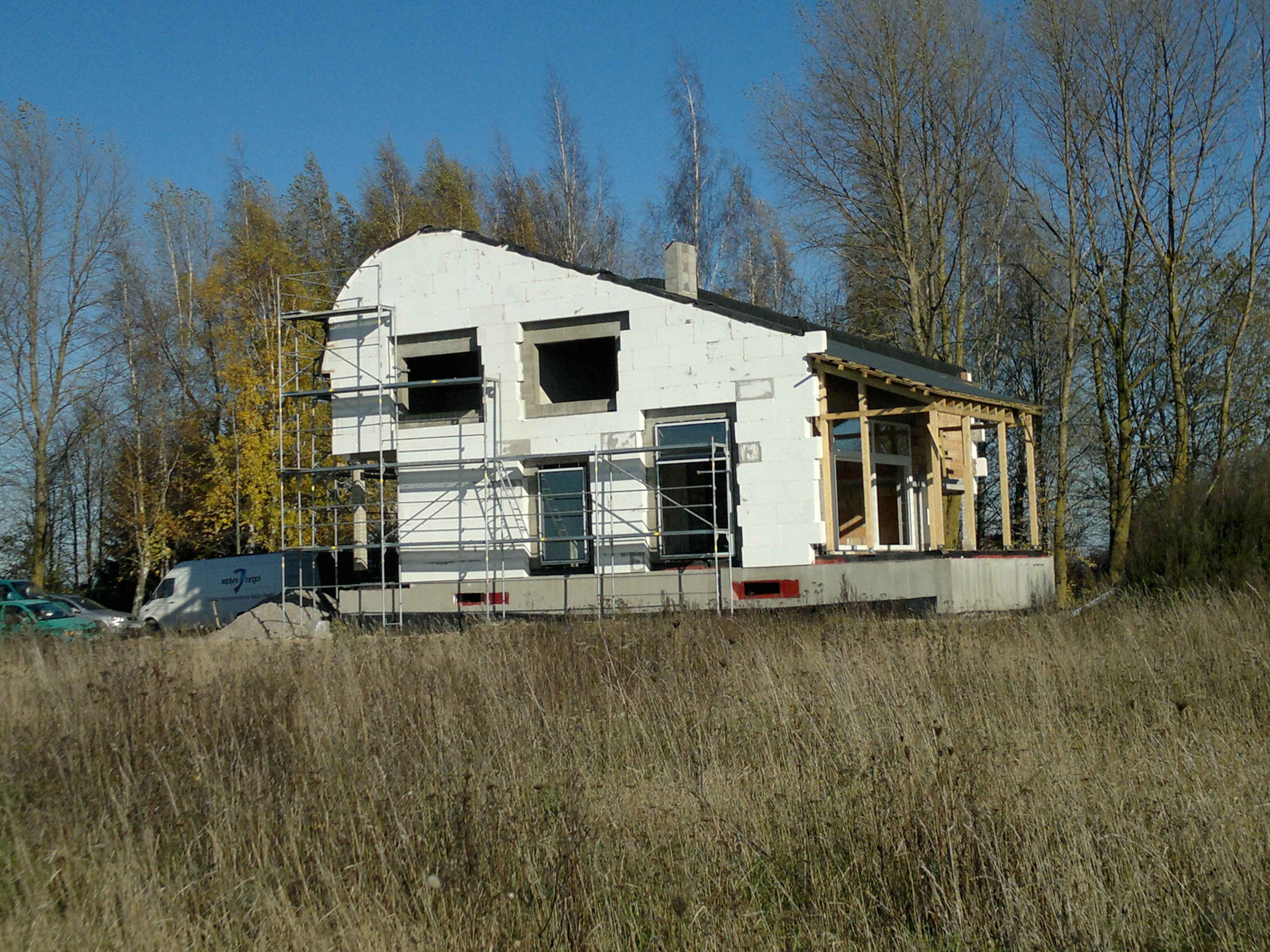

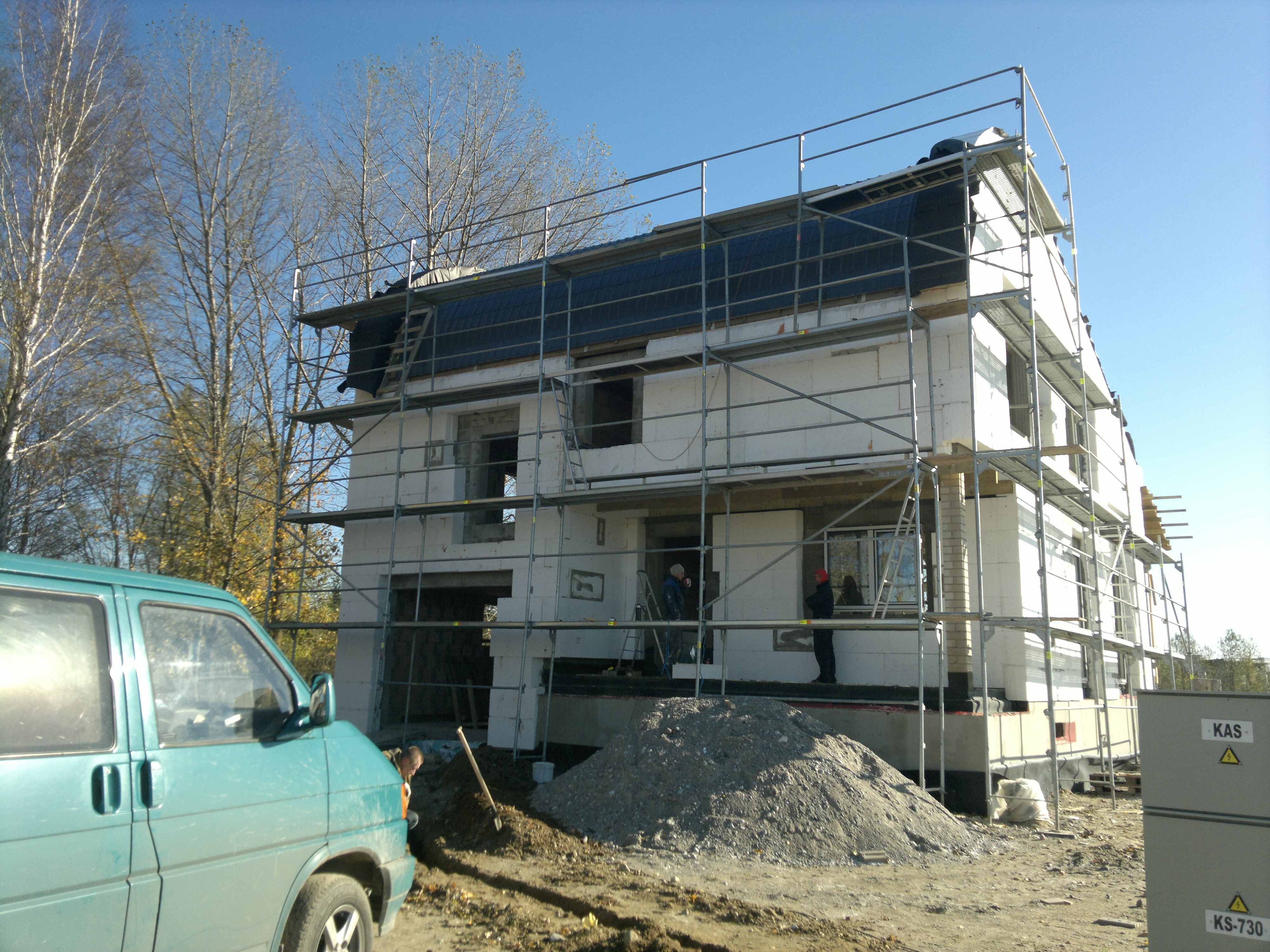

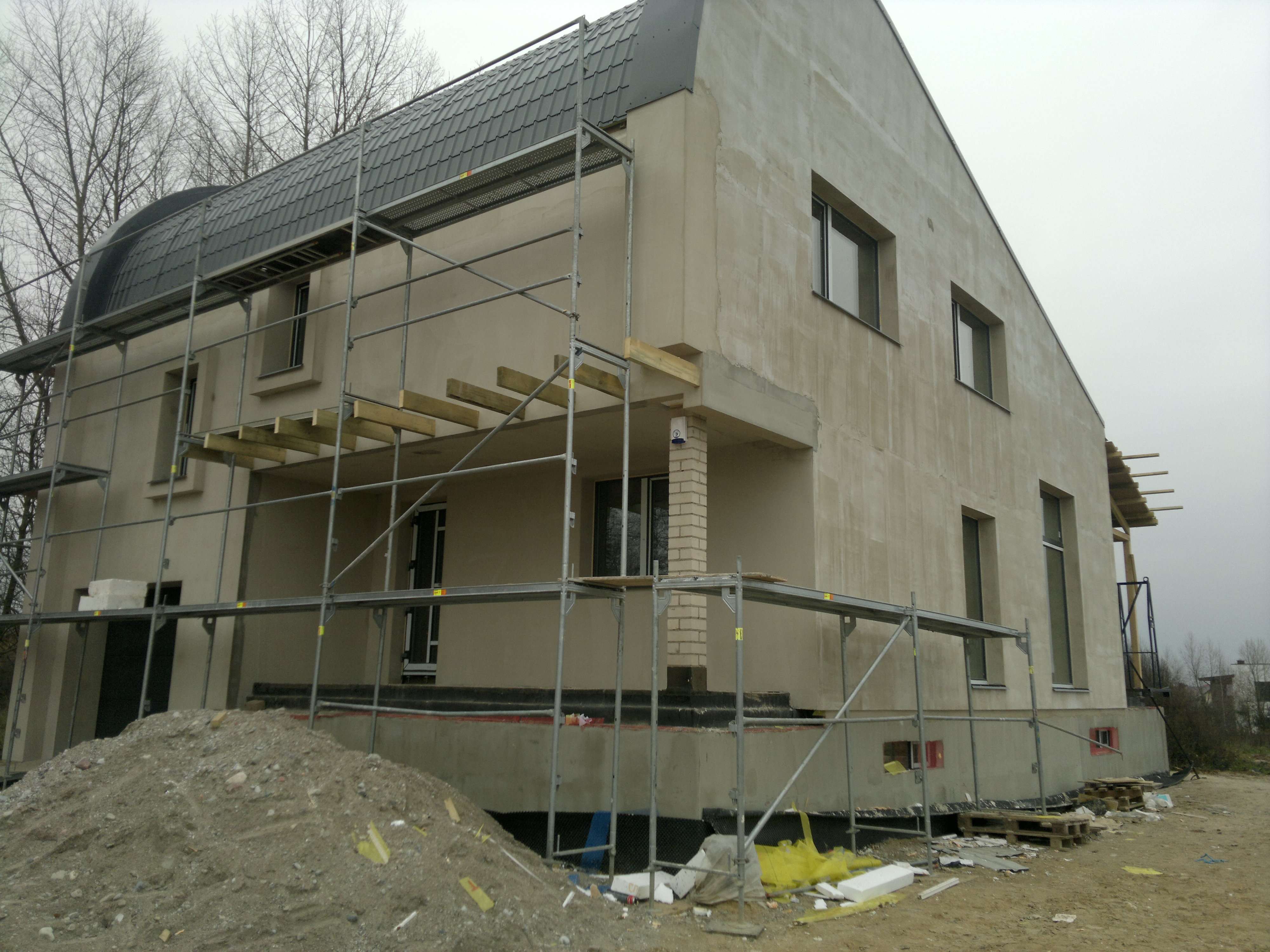

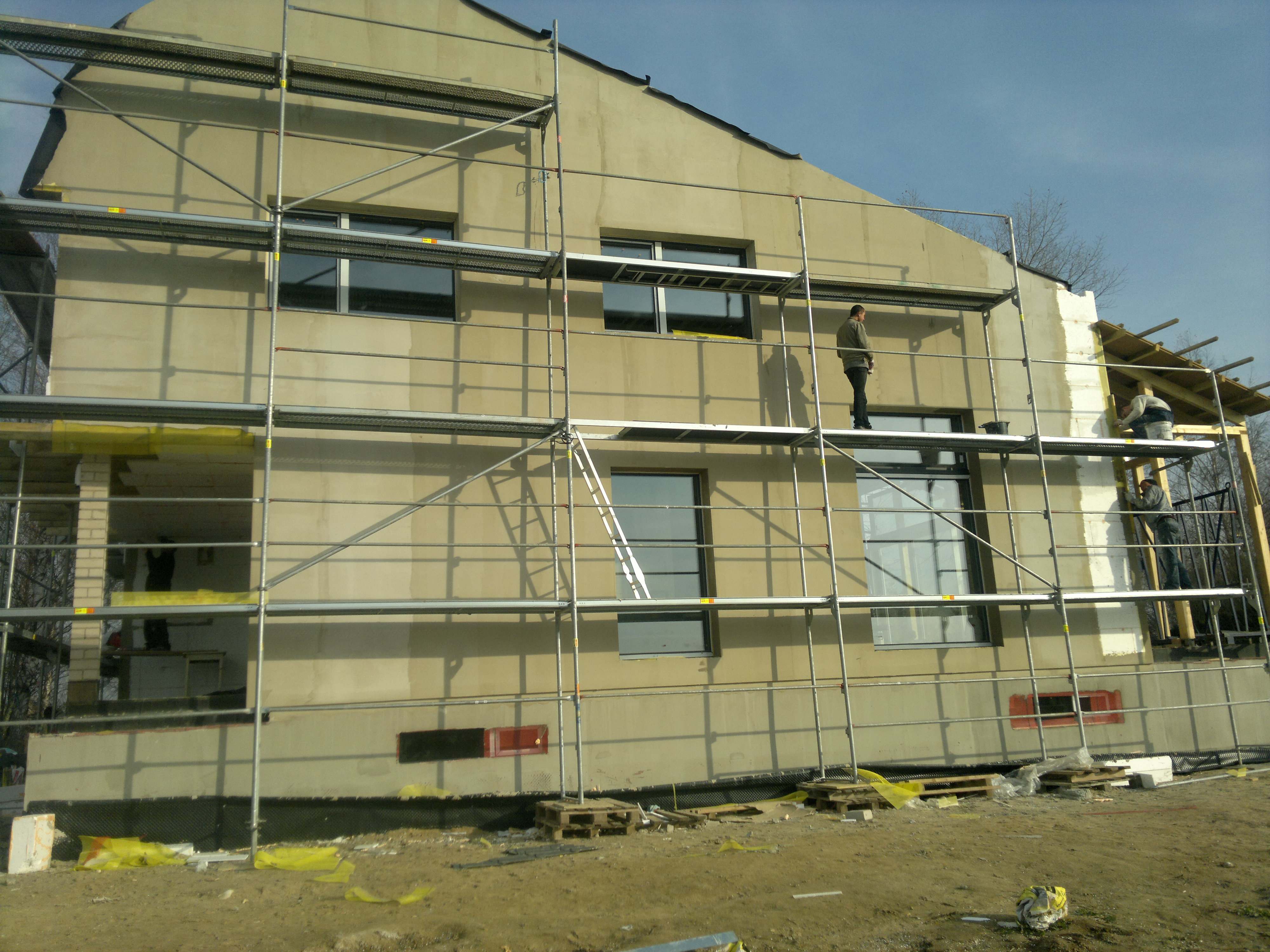

В техкартах вполне себе европейских производителей Баумит, Церезит, Капарол нет описаний крепления теплоизоляции при утеплении простым мокрым методом без использования зонтиков.
Специальной фрезой выбирали цилиндрические отверстия на определённую толщину пенопласта, а затем этими же фрагментами закрыли зонтики?

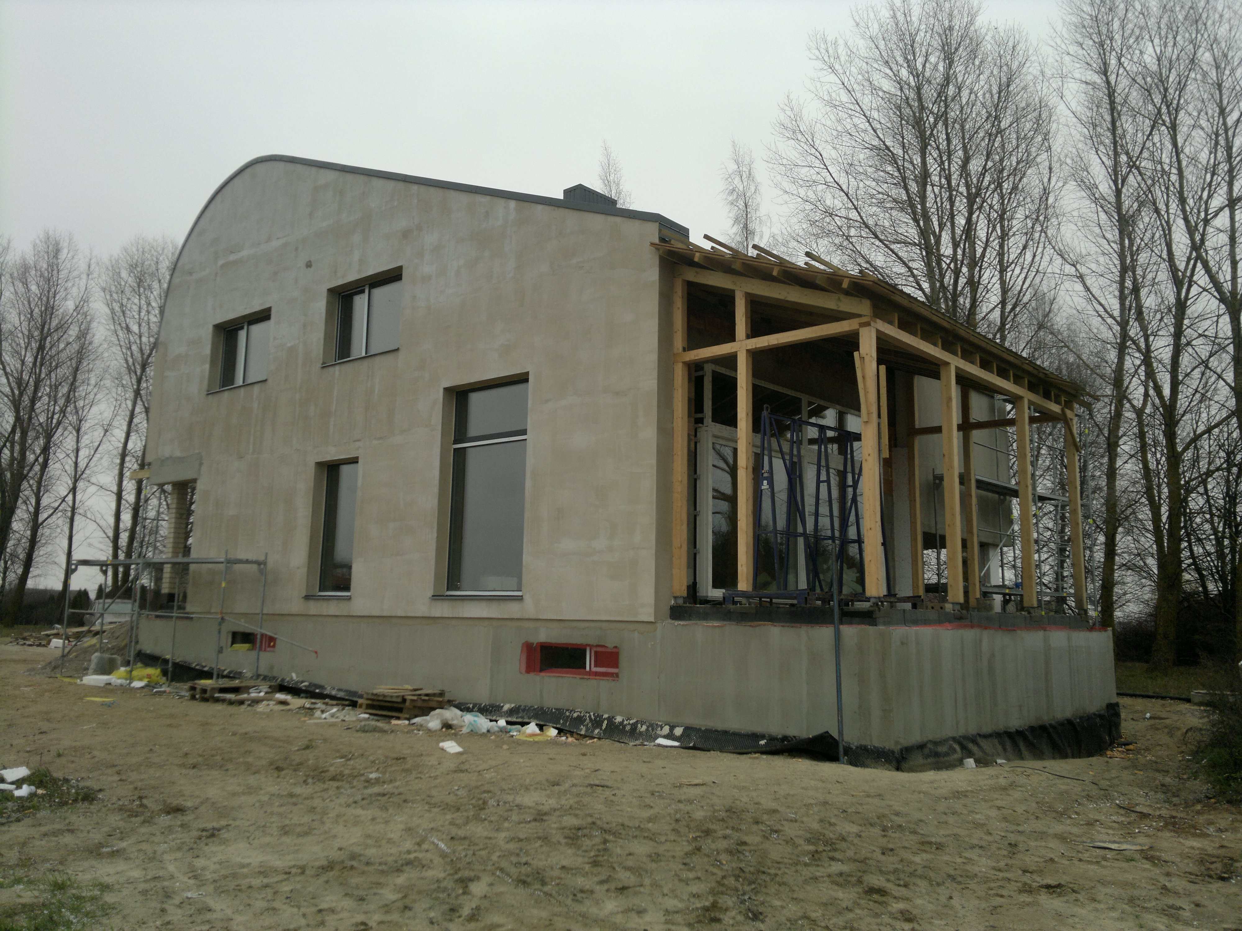

Вид бомбезный! До сих пор не видел примеров использования выгнутых заводским методом стропил из клееного бруса. Да и Стейко использовал на моей памяти только застройщик из Германии (наш эмигрант). У нас этот утеплитель продаётся, но на форуме ни разу не видел, чтобы кто-то использовал.
Но мне по прежднему непонятно как без контрреек будет осуществляться подкровельная вентиляция...
Рассмотрел внимательнее крепления стропильных ног. И П-образные элементы и особенно кол-во болтов в них внушают какую-то запредельную надёжность. Моя стропилка на этом фоне выглядит игрушечной...

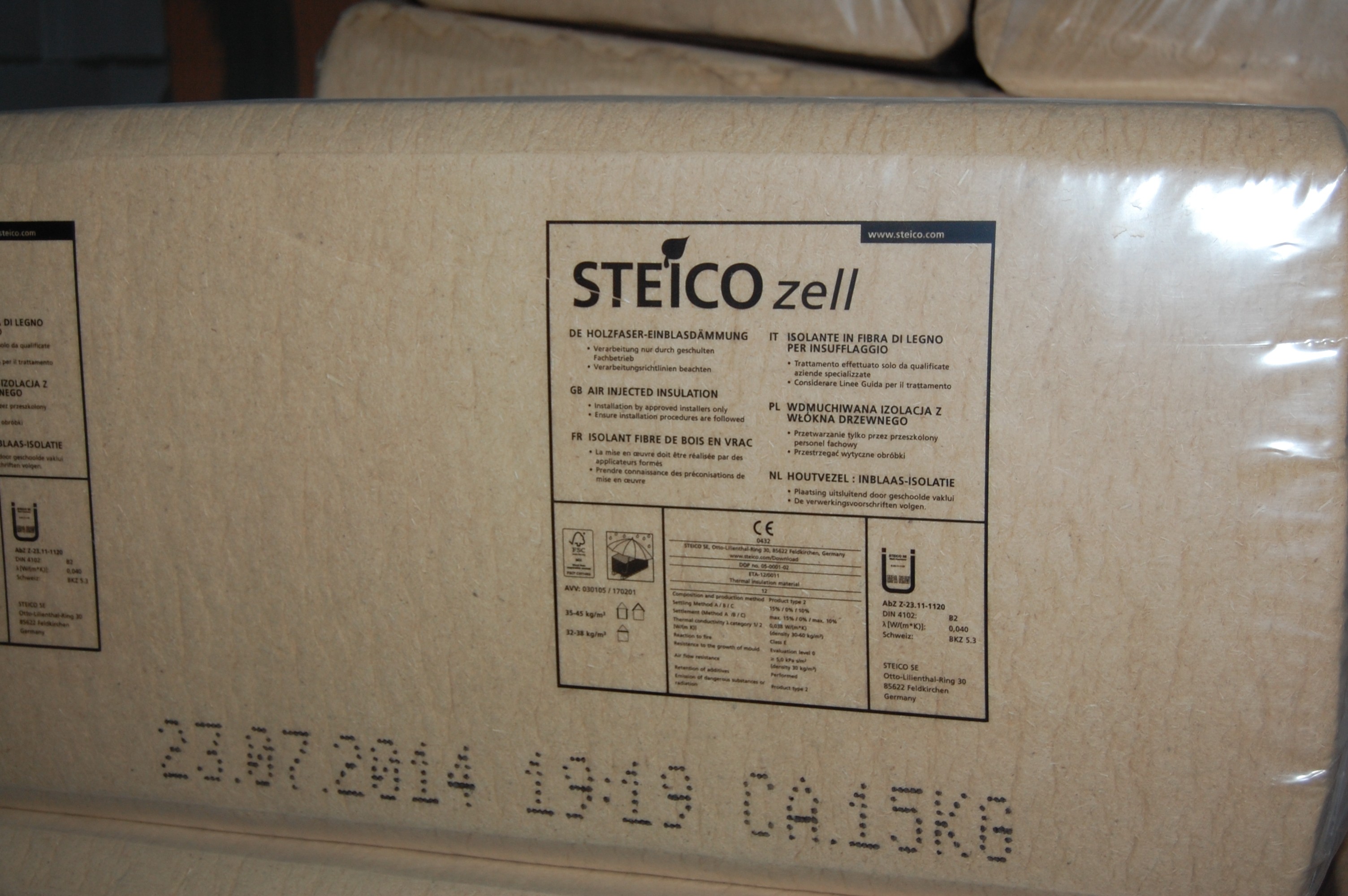

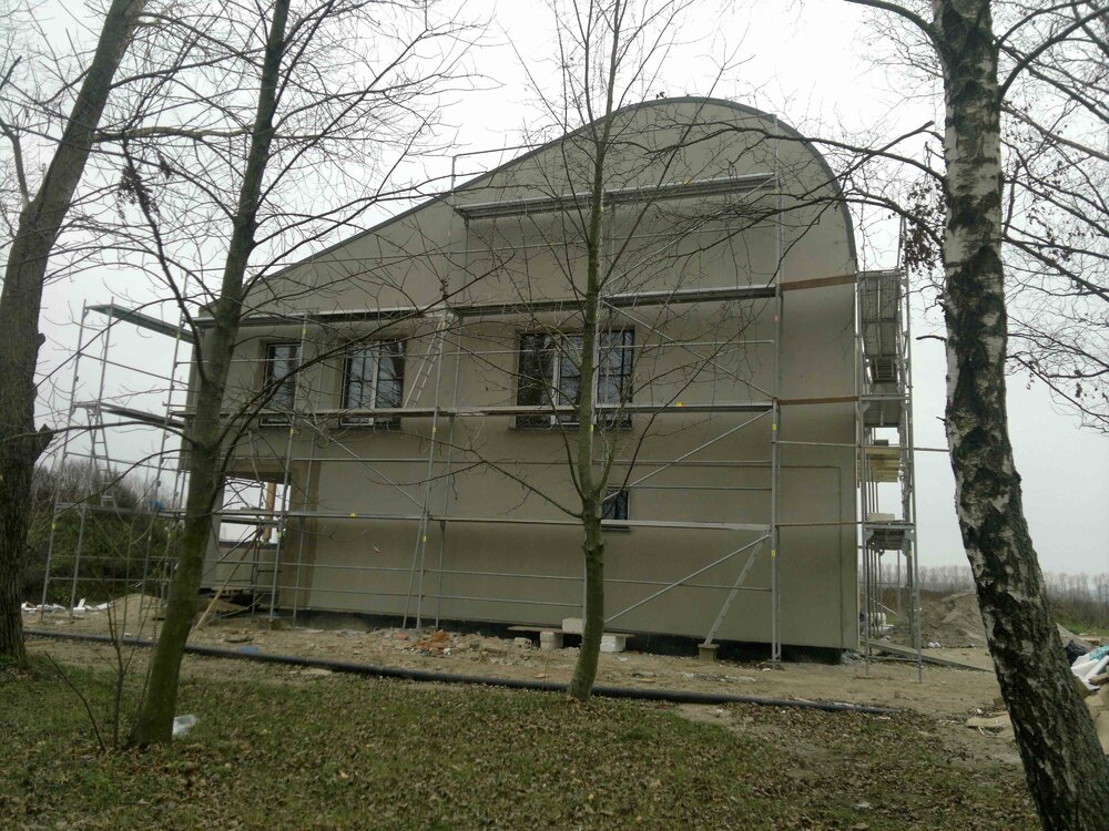

Зонтики такие широкие винтовые. Вкручиваются в полистирол. Шляпки нет. Держит резьба. Остаётся маленькая дырочка 10 см глубиной где отвёртка крутилась.

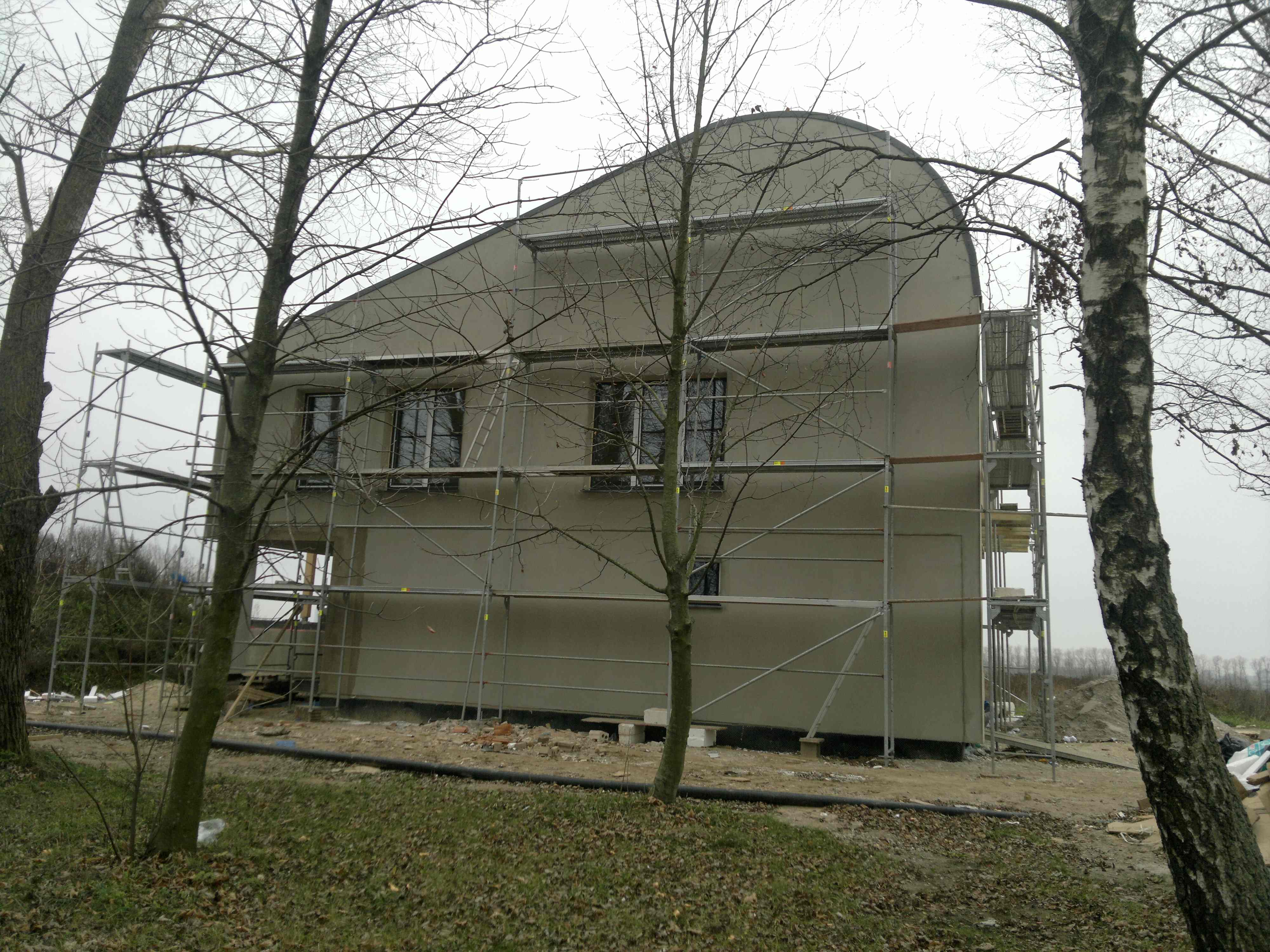

Используя эту стейкоплиту больше ничего не надо. Целый ноябрь она так стояла под дождями. Не промокла и не размякла. Довольно плотная и тяжёлая. Высыхает моментально. По ней спокойно потом ходили, когда крышу лепили. Утеплитель ещё будет под ней.

В проекте нарисовано было u 0,1

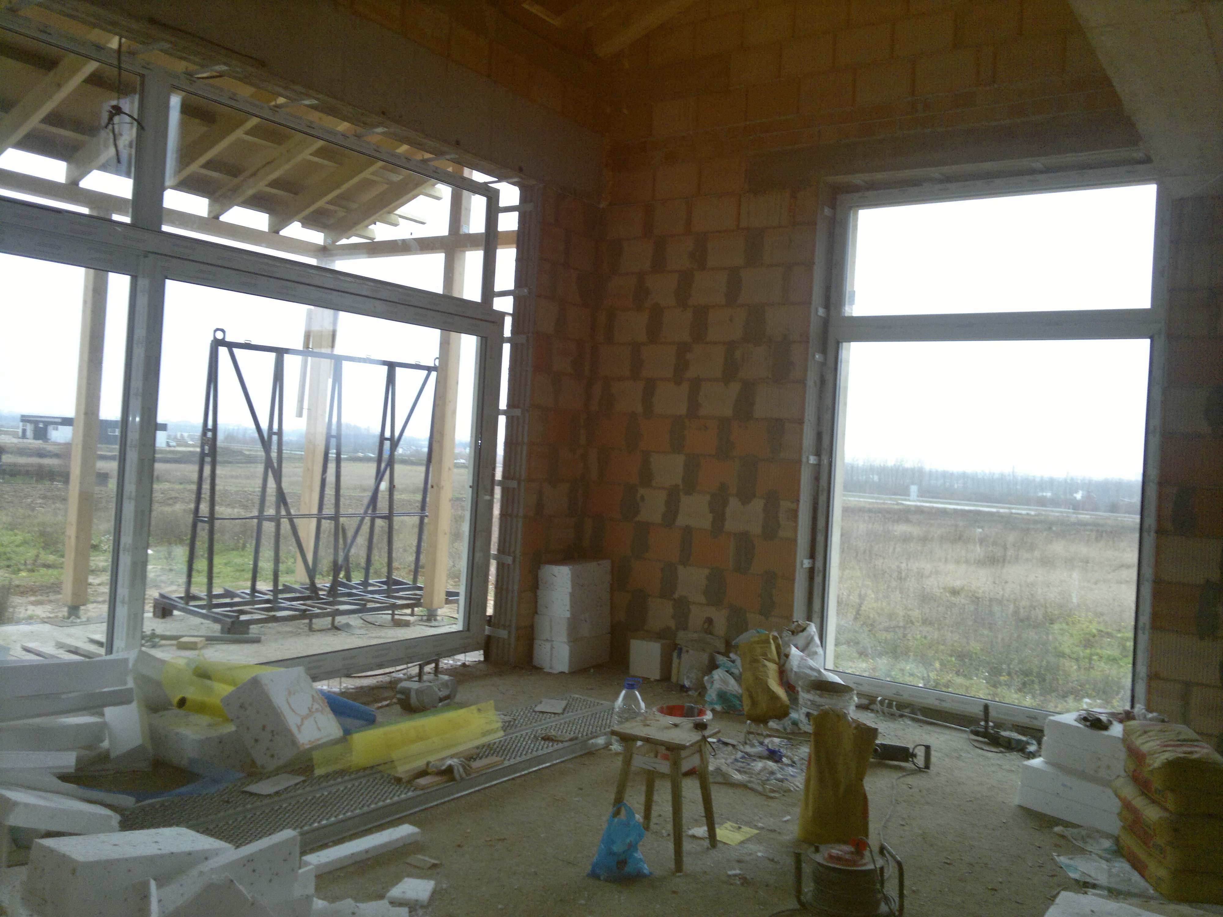

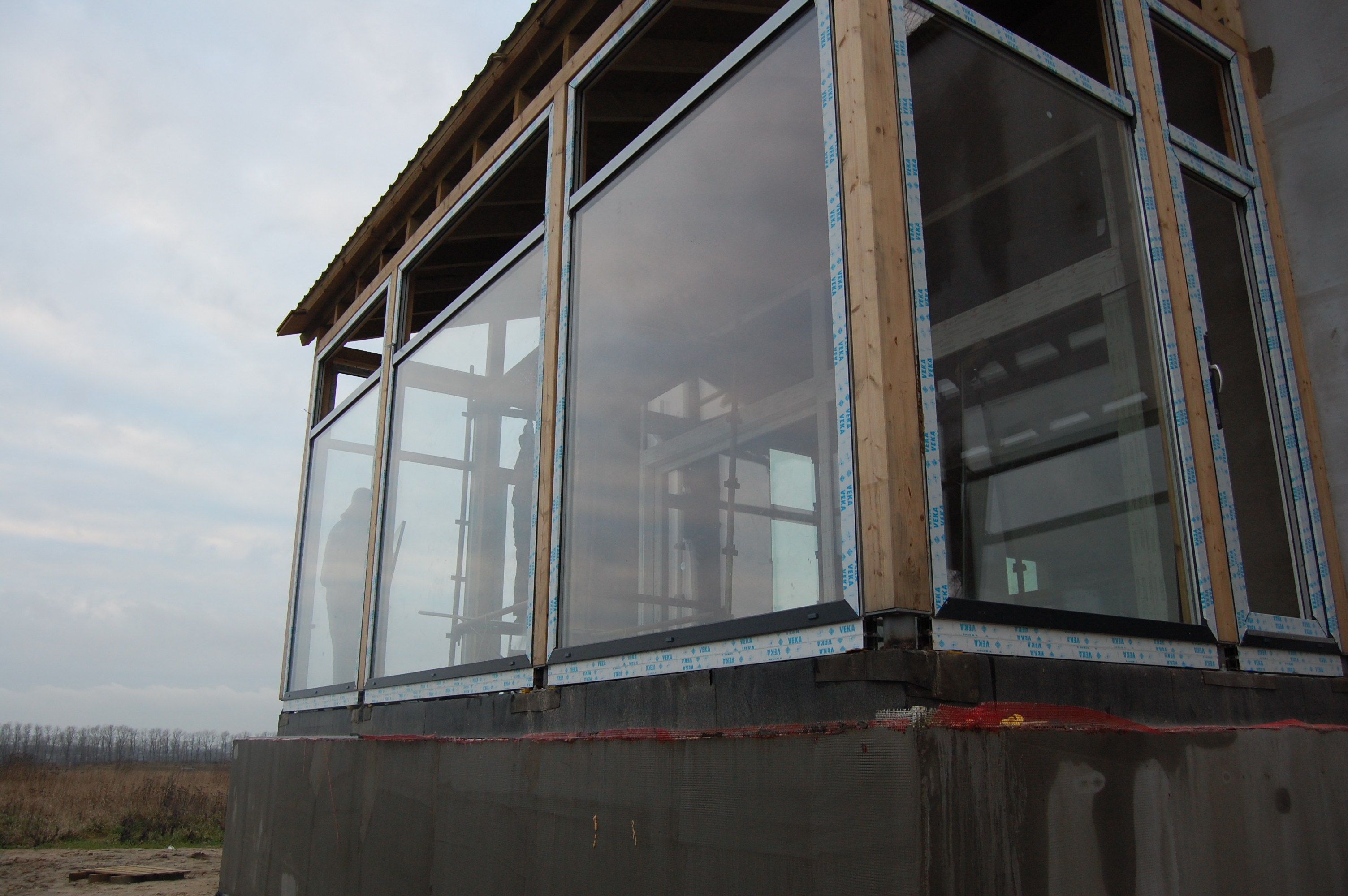

Ну и наконец с трёхмесячным опозданием перед самыми морозами привезли и начали устанавливать окна.
Понял. Это и утеплитель и гидроизоляция. И сверху таки сформировали над плитами вентзазор.

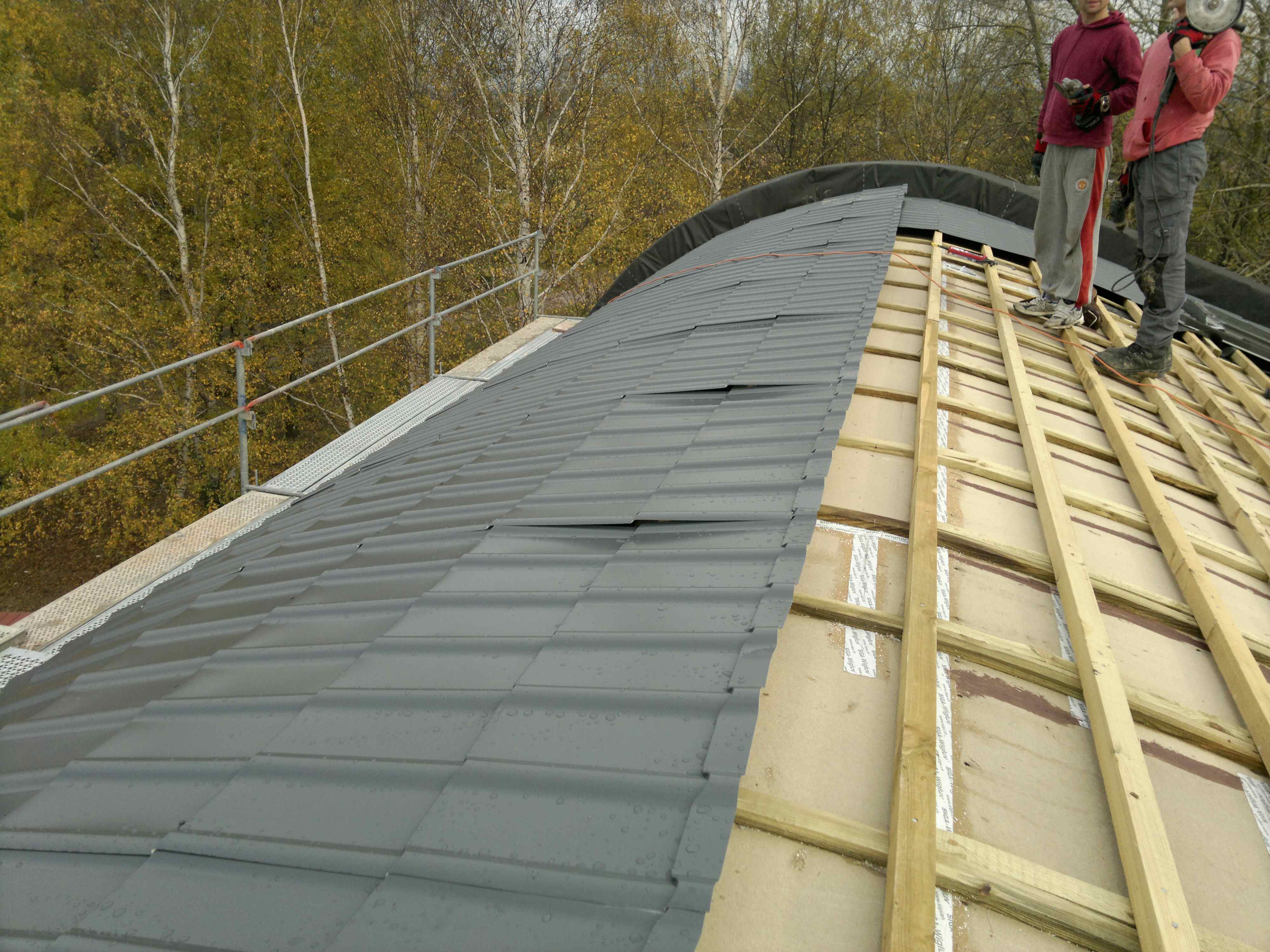

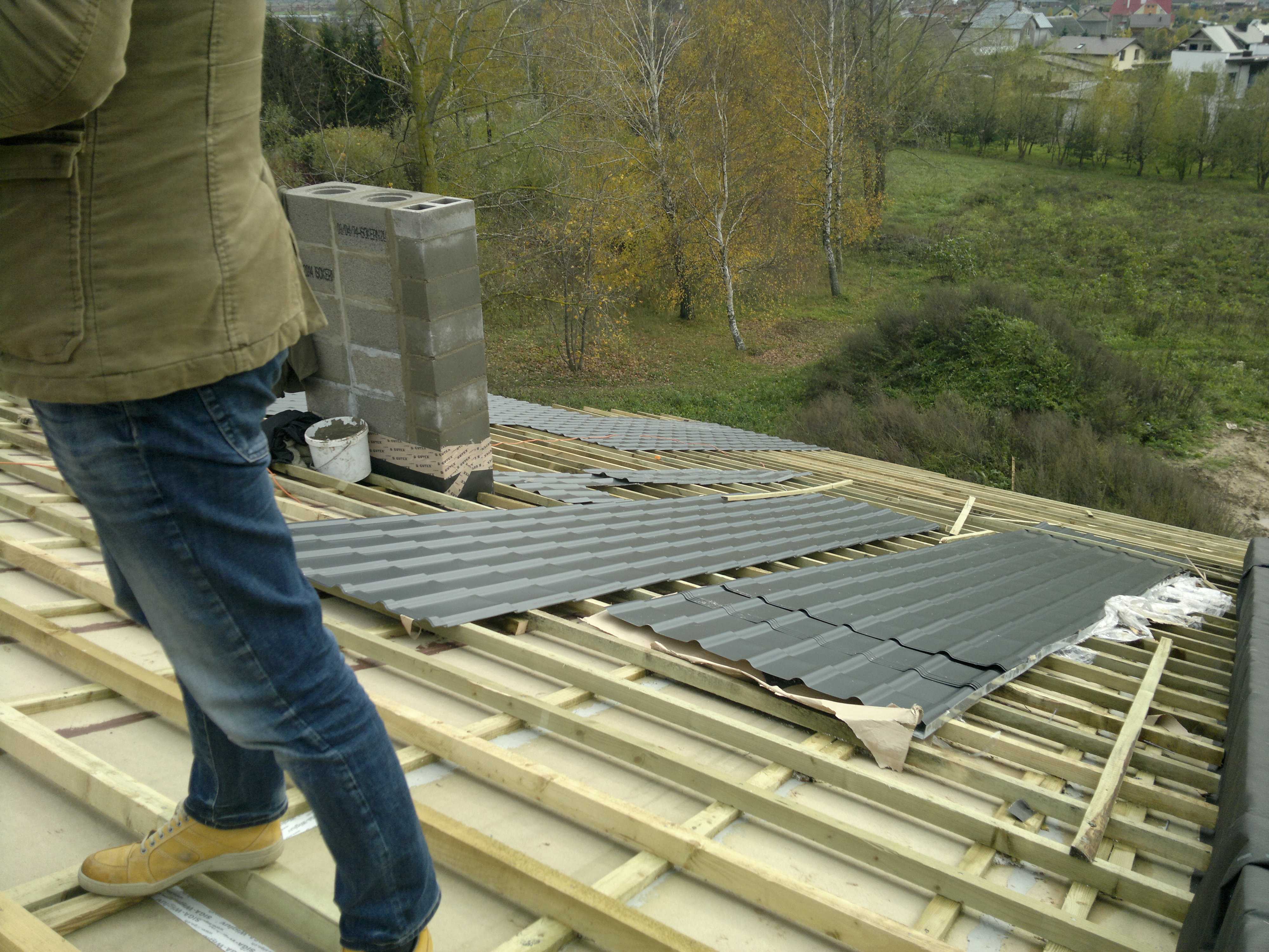

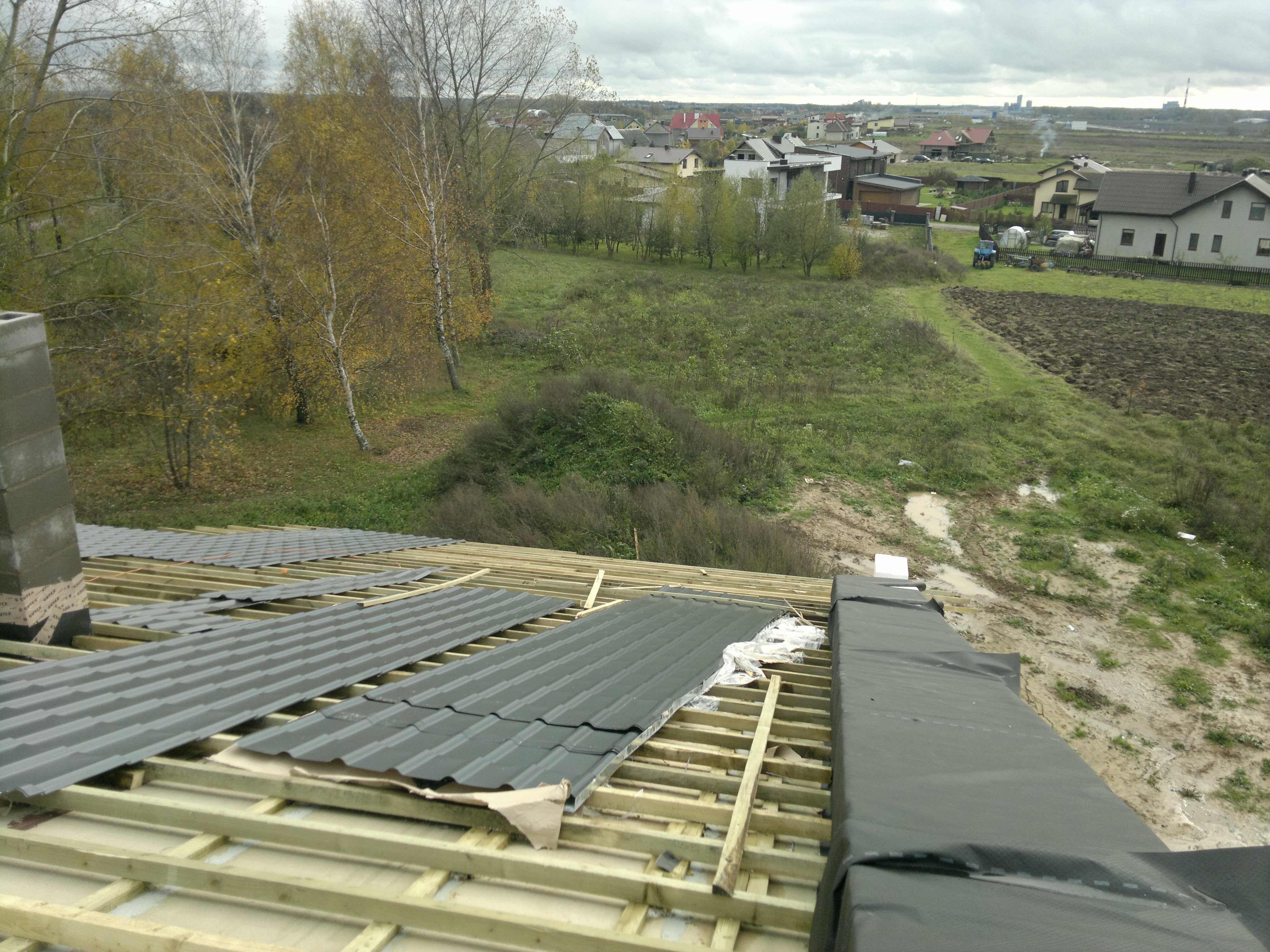

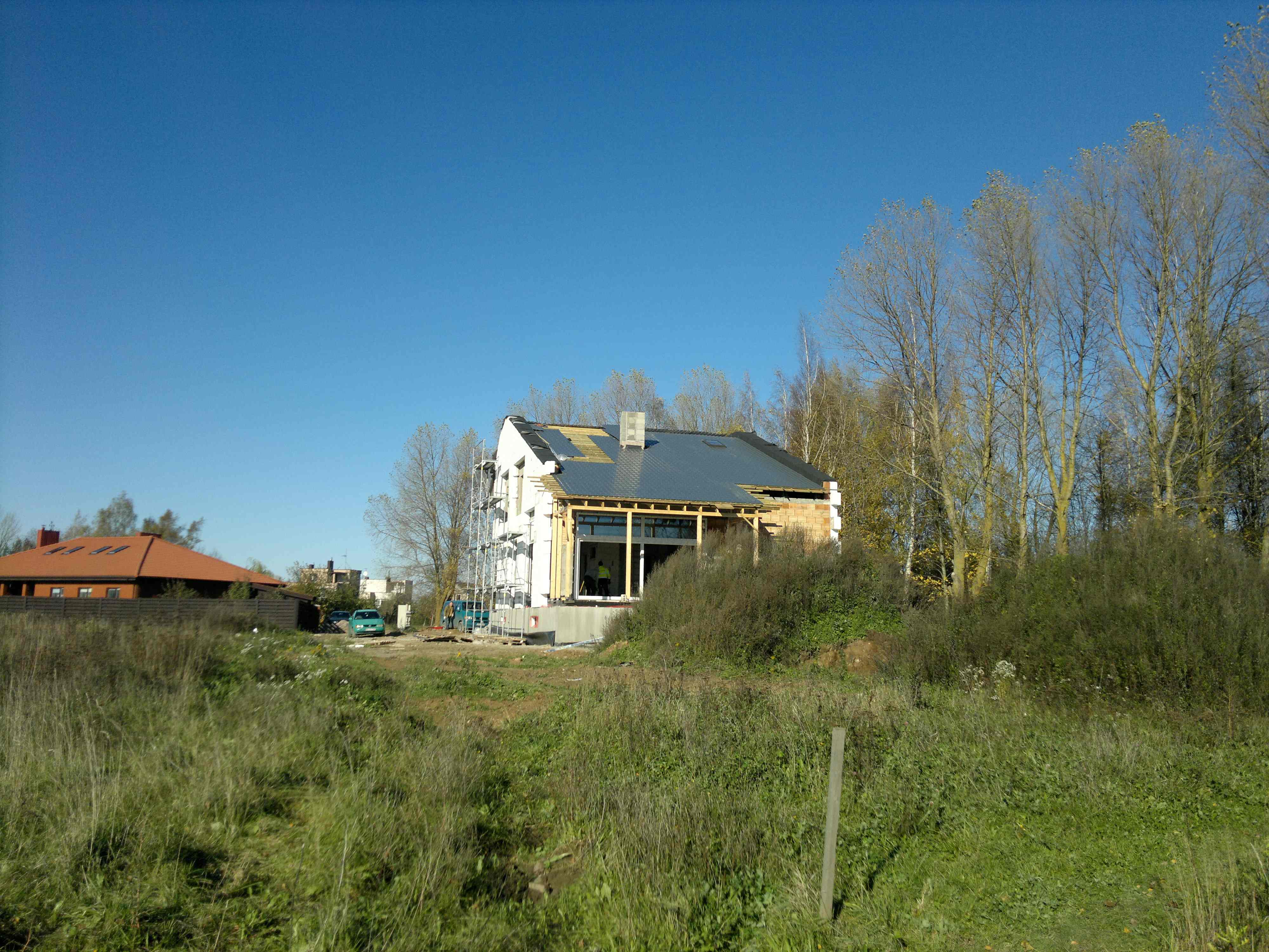

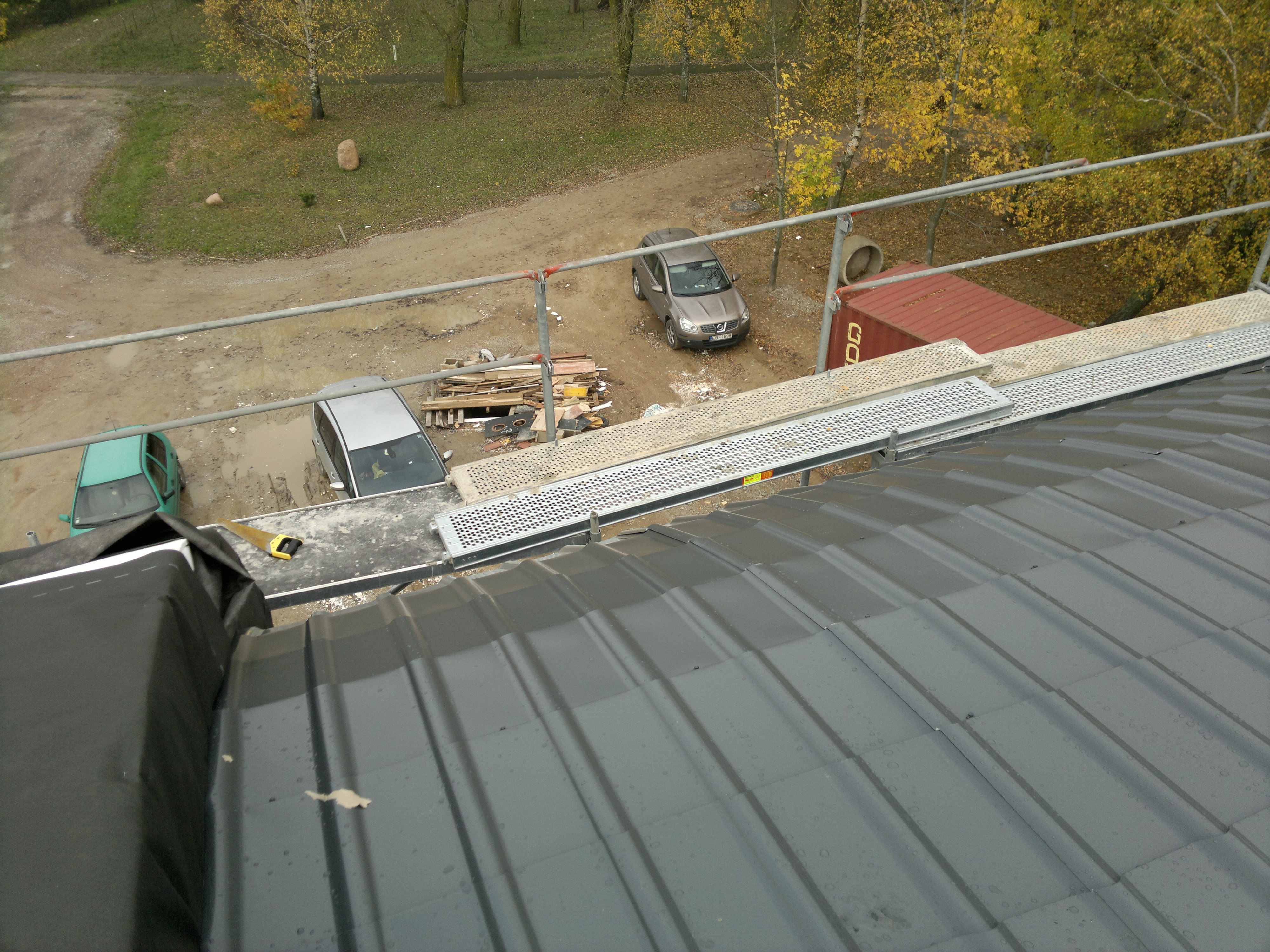

Привезли и начали настилать кровельное покрытие из металочерепицы.
Эх, такую кровлю загубили...

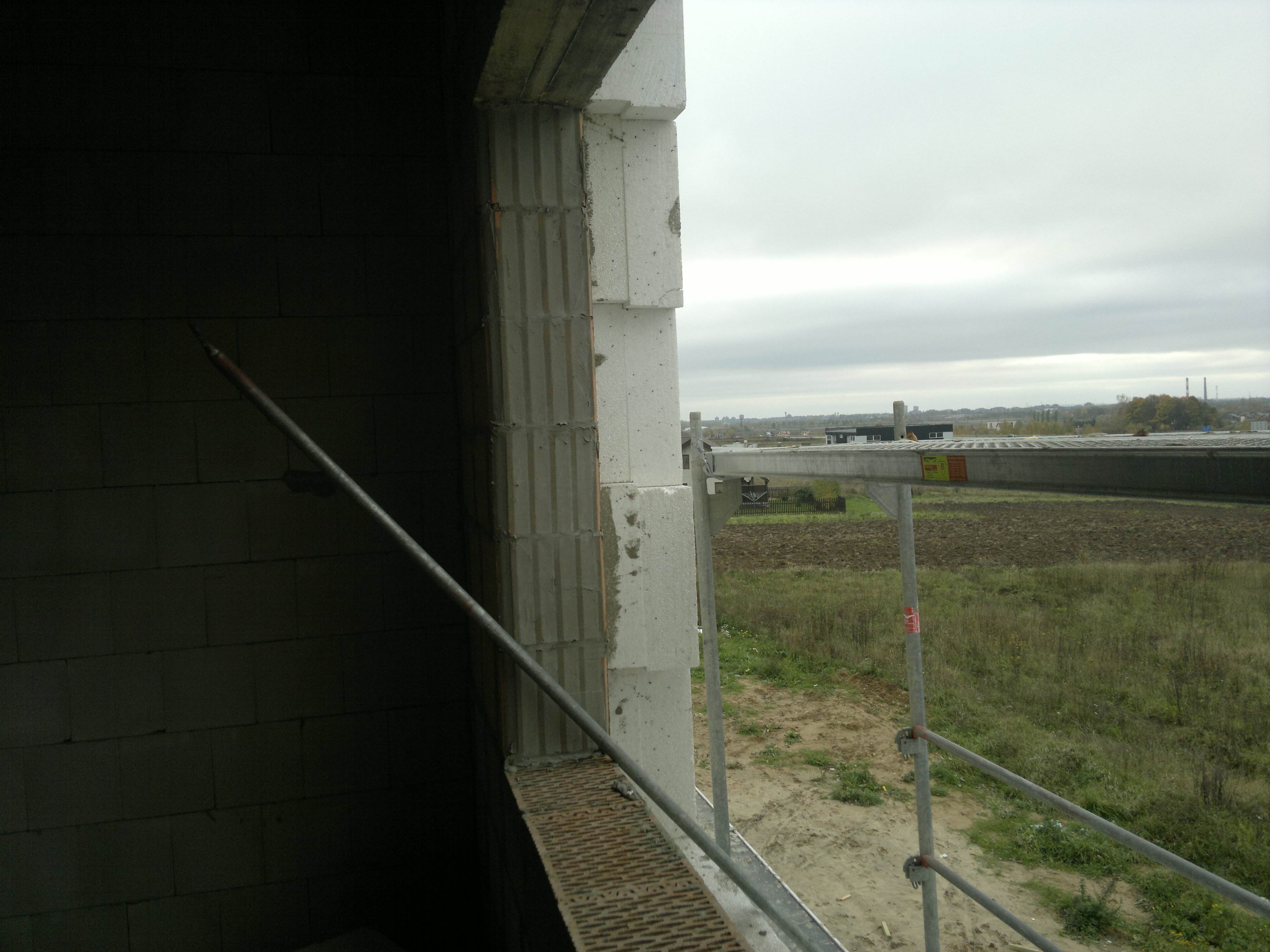

А я всё думал - зачем утепляли раньше окон? На этих фото видно, что оставляли возле проёмов места и смогут налезть утеплителем на рамы.
У нас продаються спеціально заглушки. Фрезою висверлюєш, ставиш зонт, закриваєш і маєш рівну стіну.

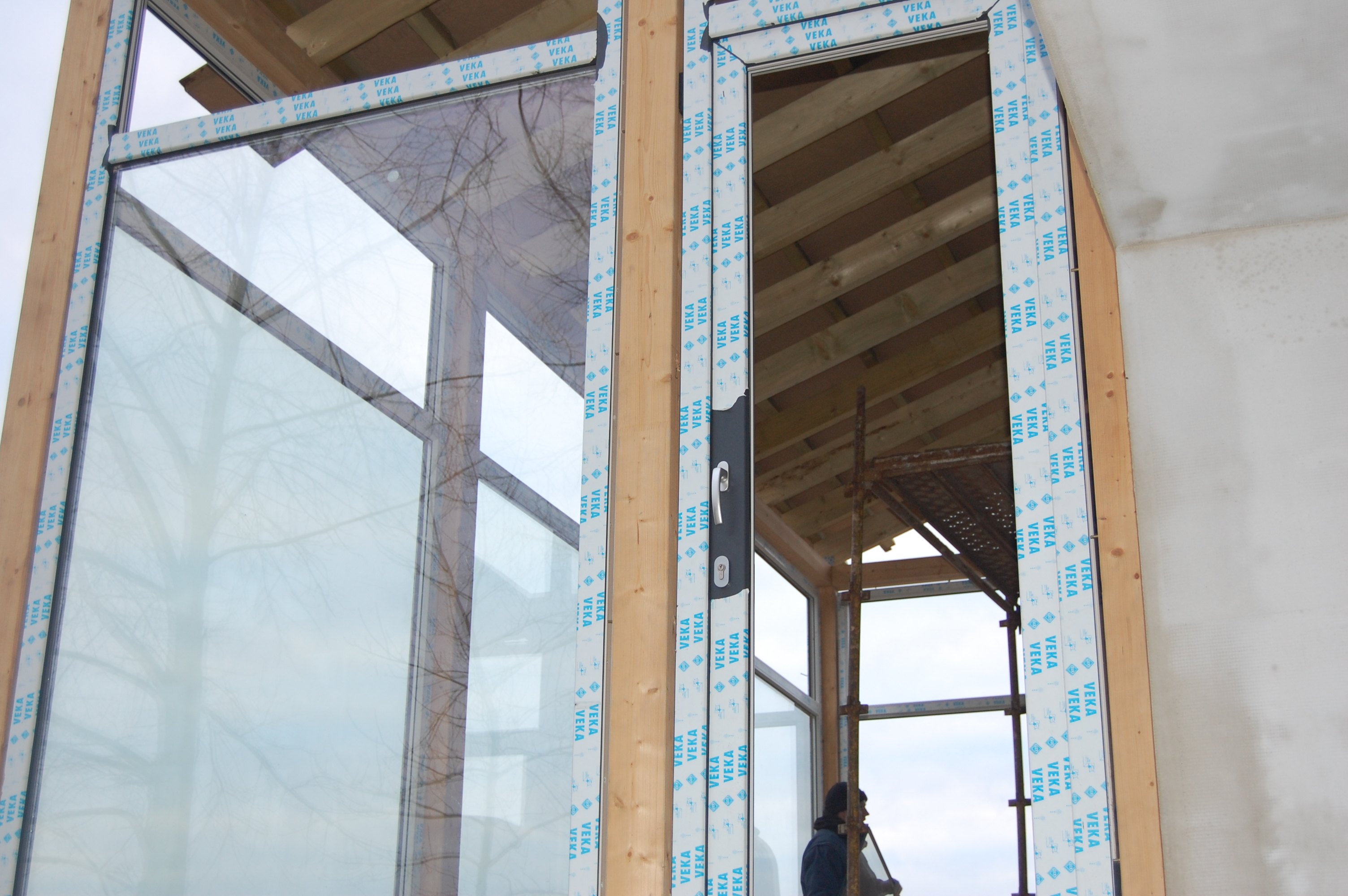

Підозрюю, що вікна класу Рехау Генео, Века Альфалайн, або їм подібні?

Да,окна какие то там для пассивных домов. U 0.6 в сборе с рамой. Вынесены наружу на стекловолоконных пластинах. Потом обшиты утеплителем. Как я сейчас думаю, не самое удачное и практичное решение. Один из минусов- отвратительная звукоизоляция по утеплителю, облегающего раму. Может и тепло, и окна хорошие, но обрамлять их фасадным утеплителем было ошибкой. Чото то поплотнее и повязче надо было для этого использовать.
Интересно какие именно окна в сборе с рамой дали u 0.6. Фото пластин покажете?
Не загубили. В итоге неплохо получилось. Но в общемто да, сэкономил после того, как мне цену озвучили на крепление сланцевых пластин процент неибежных отходов. К этому моменту пришло понимание, что не укладываюсь в бюджет. Очень много побочных расходов, да и цены строители на глазах тогда повышали. Доходило до того, что ищу исполнителя на конкретную работу. Приезжает, пальцы сразу растопыривает, как такой дом видит и цену с потолка. Я другого, третьего. Чой то тут не так. Потом по телефону уже спрашиваю расценки и тогда на объект. Так реально дешевле. Реально по некоторым работам предложения в 5 пять! раз по цене разнились. Возненавидил я строителей люто.
Нет у меня сейчас при себе инфы, вас интересующей. Приеду домой в марте, может найду. Напомните.
У нас тут рекламирует сланец и элитную британскую черепицу продавец из Риги. По его словам, у вас там каждый второй застройщик фасады сланцем покрывает. А уж кровли так каждый первый. Цены кстати на материал приводил вполне адекватные - около 15 ойро/м2 без креплений. Но вообще я имел ввиду иное - пазовая фальцевая кровля на таких изгибах тоже отлично выглядела бы, а обошлась бы совсем немногим дороже.
Искал год назад фрезу и заглушки. Фрезу самую недорогую грозились привезти за 100 ойро. Заглушек не нашёл.

Из 1 кв м пластин выходит 0.3 кв м настила. У нас цены на это добро начинаются от 30 евро за кв м готового настила. То, что не стыдно брать, начинается от 40. Работа по установке от 30 евро. Отходы до 10-20 процентов в зависимости от криворукости.
Фальцевую крышу тоже рассматривал. Надо было долго ждать нужный мне цвет. Не было времени.

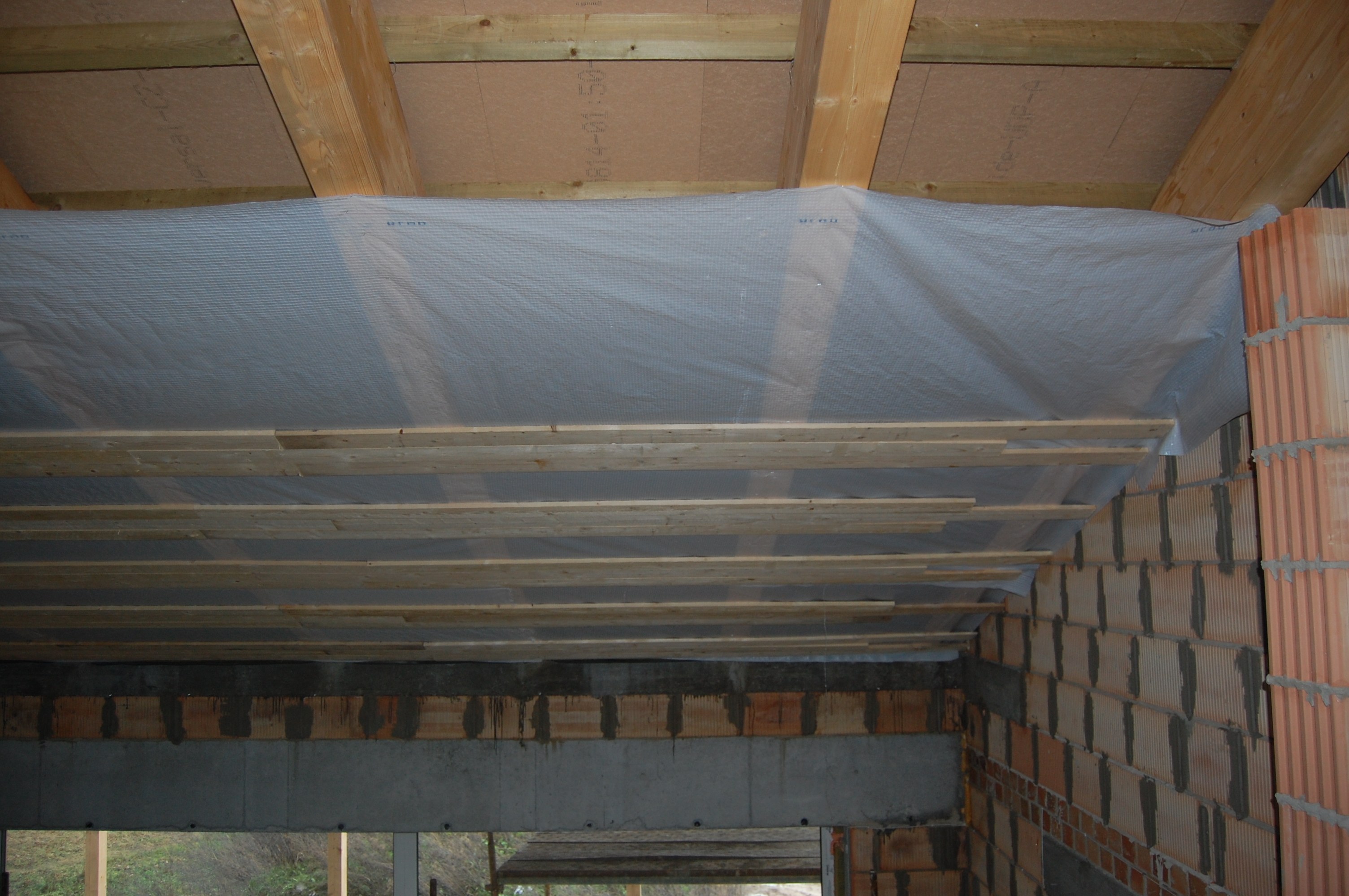

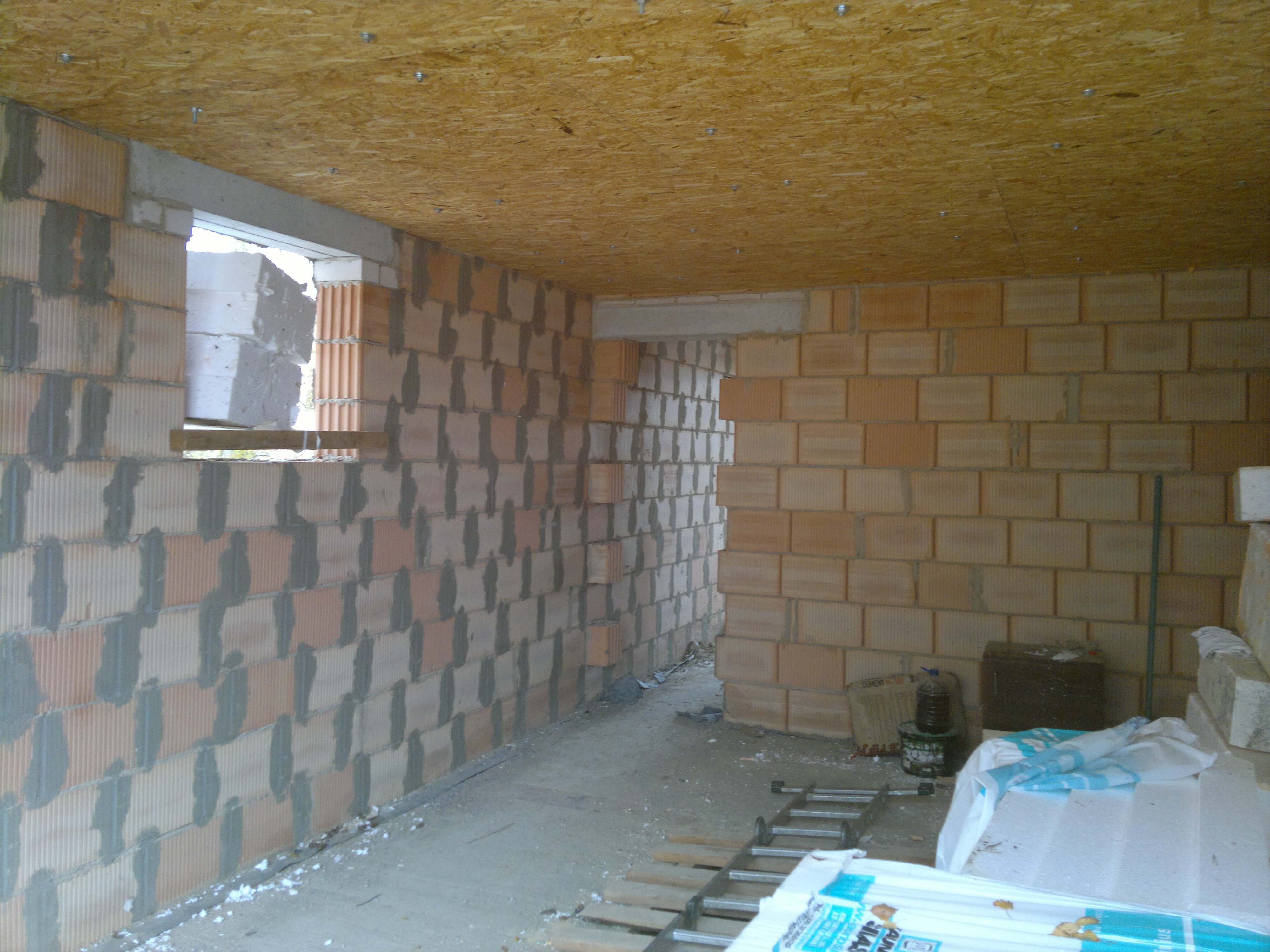

Зима выдалась тёплая и было решено стройку не оснанавливать. Температура в доме ниже 12 не опускалась. Пришло время утеплять крышу. По проекту вата. Я хотел задуть полиуретаном твёрдым. Пригласил, подсчитали, чуть не согласился. Потом ещё в инете погуглил и решил, что будет лучше крышу утеплить подобным материалом от одного производителя. Выбор в итоге пал на стейко жель. Привозятся спресованные мешки этой вспенённой древесины и через спец агрегат закачиваются в полости. Быстро и относительно недорого. Пообещали мне плотность 32 кг на куб. Очень солидная теплоизоляция в теории получается. Посчитали кубатуру. Умножили на вес и привезли. Меня дома не было, яб устроил. Короче задули всего три четверти веса. Итого 24 кг на куб. Типа ошиблись. А на самом деле соврали. Но и при такой плотности неплохо на пассивные стандарты выходил, т.к. крыша с запасом, всего 55 см утеплителя вместе со стейко панелями. Я расчитал пропорционально выполненной работе, скостил сумму и заплатил. Как ни странно, особых претензий не последовало.

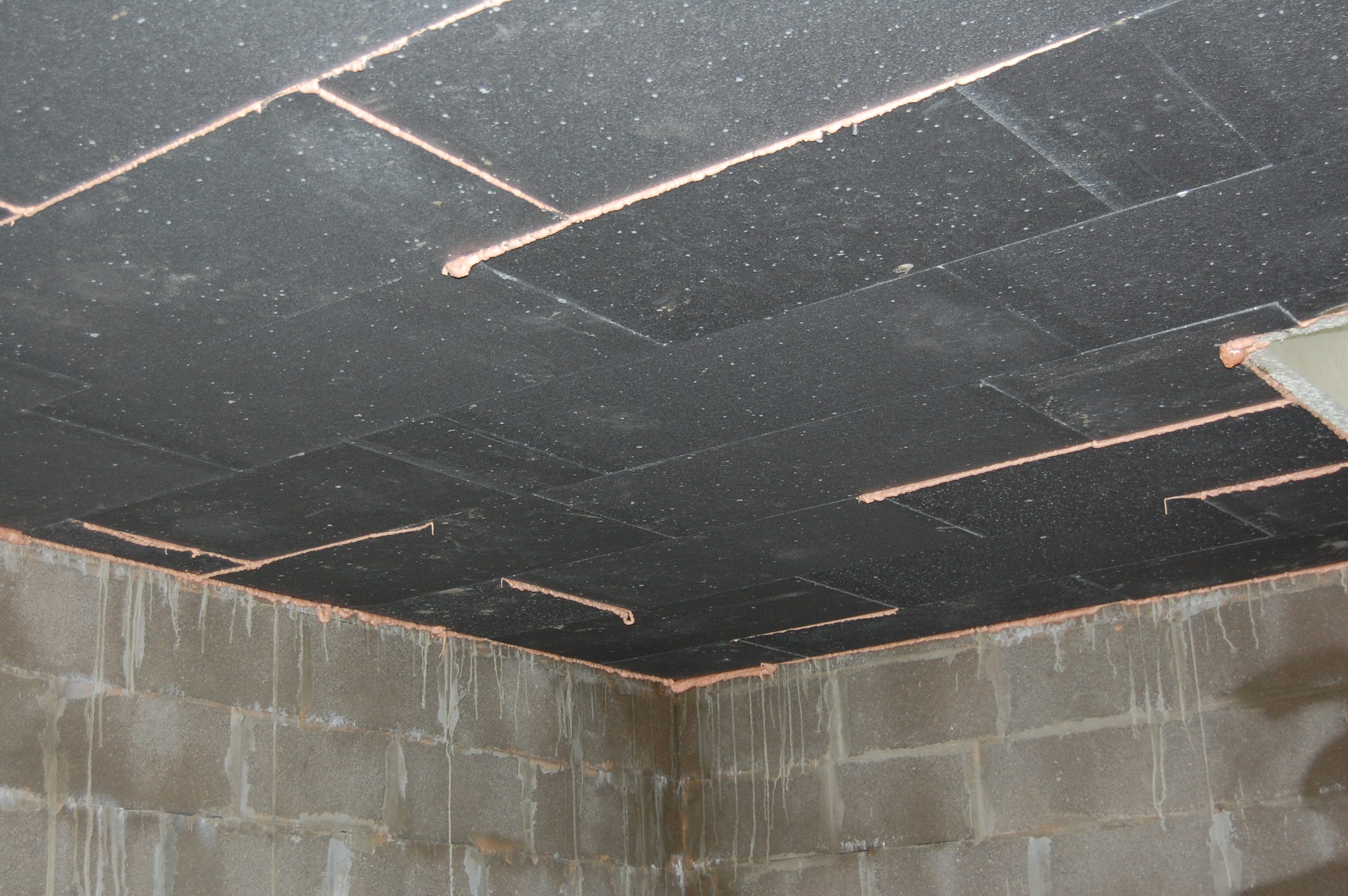

На фото идёт подготовка к утеплению. Натянули армированную плёнку. Потом через отверстия в плёнке задували. На другом фото утеплили потолок подвала 20 ст полистирола.
А как Вы определили подлог?

Подлог чего? Если имеете в виду утеплитель в крышу, то просто. Кубы посчитаны много раз разными людьми и разными способами. Получилось к примеру 100 кубов. Гарантировали плотность задутого материала 32 кг на куб. Закупил 3200 кг. После выполнения работы осталось 800 кг. Значит не сдержали слово и не выполнили в полной мере работу. Недовес повлёкший пропорциональную недоплату.

Мені представник заводу з Червонограду казав що можна коронкою різати. В них же і заглушки були коли я брав пінопласт для утеплення за підшивою. Правда там мені вони були не потрібні. Все одно ніхто того не побачить.

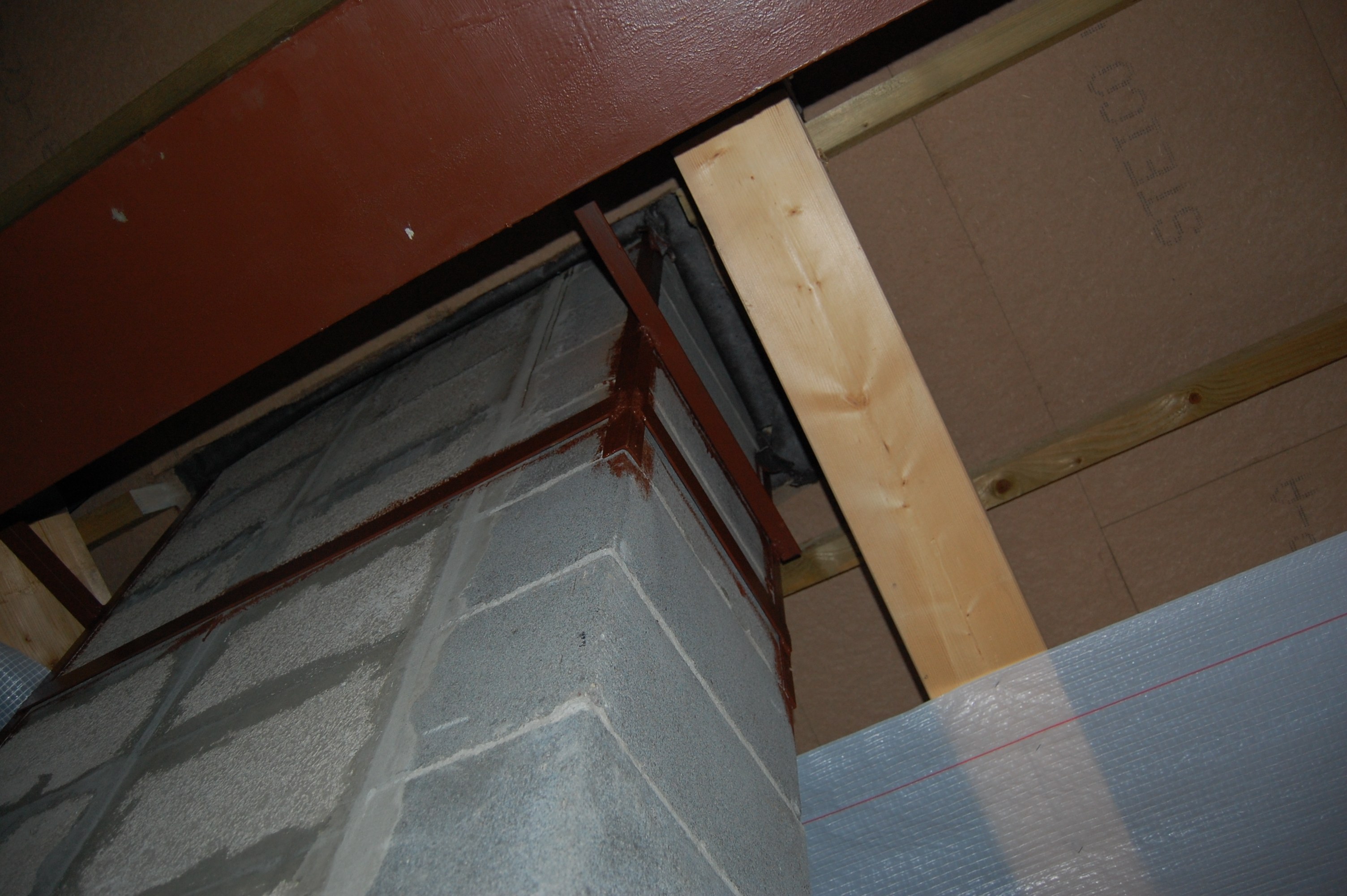

На стойке дымохода сварили каркас из уголков по месту и приварили к металлической балке. Чтобы не шатался.
Застекление терассы. Окна со степлопакетами брал самые простые, т.к. помещение не отапливаемое и зимой всегда закрыто. Встало в 3500 евро.

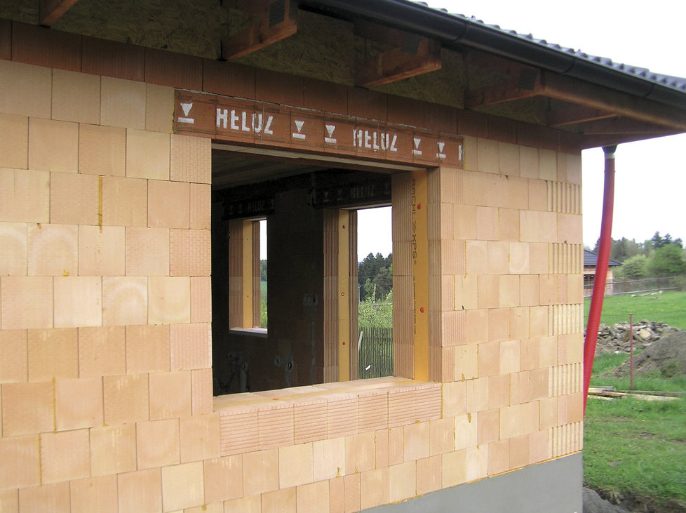

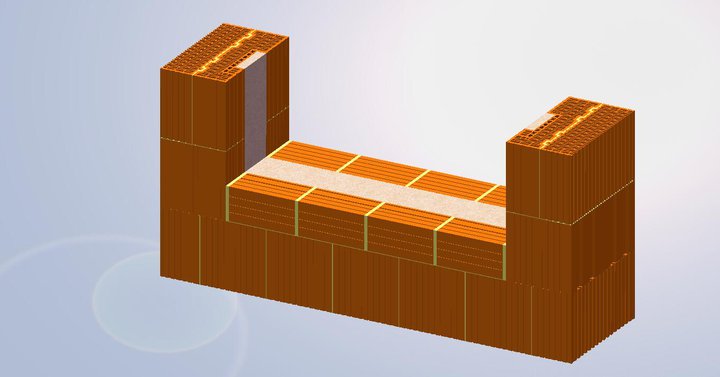

В Вашем случае,можно было сделать ещё так как на картинке,если правильно делать по технологии,"пассивного" дома в проеме с утепленной полосой в "пазе" ... А окна так же с хорошими стекло-пакетами,но это уже разница с пластиковыми и евробрус, на кошелёк)...
Да, такой вариант я бы сейчас выбрал. Может чуть дороже, но надёжней. Правда керамоблок на фото не менее 350, а у меня 250. Вот только как будет выглядеть, когда ещё 30 см утеплителя на стену прилепят?
Евробрус цену на 2 умножай сразу. И ещё кривизна рук установщиков должна приниматься в расчёт. Те окна, что мне слепили, до сих пор с фирмой ругаюсь, приезжают регулировать. Нихрена не могут. Жалею, что 95 процентов заплатил. Короче, со стекольщиками не повезло. Терассу уже другие делали. Там всё чётко.
