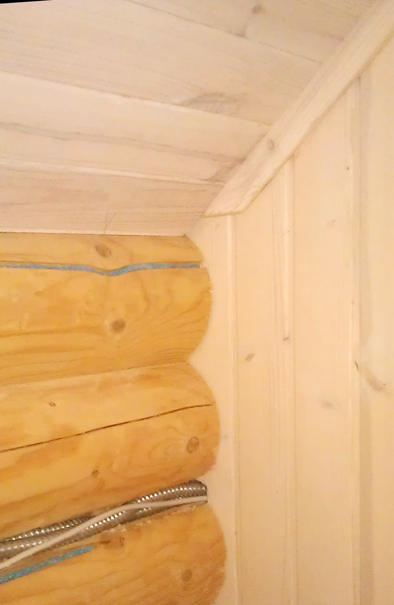

На фото вагонка окрашенная в пару слоев remmers wohnraum-lasur (продавец сказал, что цвет 100% белый) и смерековые бревна, вскрытые еще в самом начале одним слоем tikkurila paneeli assa (полуматовая), в дальнейшем бревна также подшлифуются и отбеляться под вагонку будут.
Возможно на фото не лучшая цветопередача, хотел контраст показать
99alex, спасибо! Теперь понятно...
AlexeyR, спасибо! Я такой же wohnraum-lasur собирался потолок покрасить, только сразу 200% колера попросил. Если все будет ок, то на этой неделе попробую пробнички выкрасить :)

Тю... я когда покупал, думал "самый белый" это "100%" во всяком случае продавец так сказала
Результат проб сфоткаю и покажу :) - может оно будет такое же, как и у Вас :D
