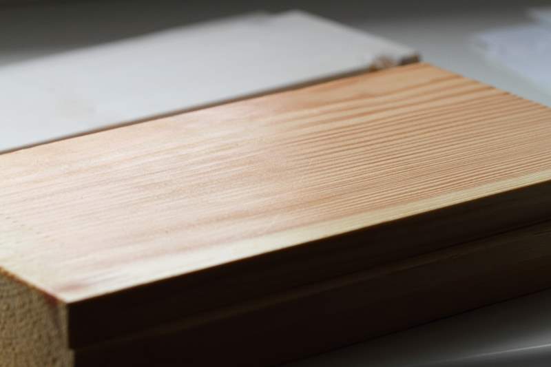

Итак, масло-воск Hartwatchs-Ol - собственно даже не знаю, что показывать - оно бесцветное у меня :) Попытался показать легкий глянец (или как-там нынче принято называть "шелковистый мат" :)), но получилось не очень - освещение хреновое...

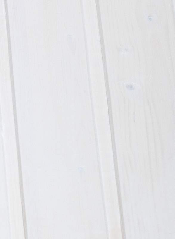

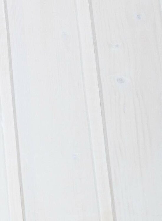

А это лазурь Wohnraum-Lasur (200% белого пигмента в два тонких слоя тряпочкой):
Кстати поверхность интересная получается - хотел карандашом подписать, а он по ней не пишет :shock:

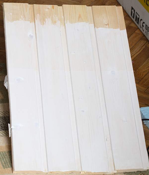

Вчерашний эксперимент (вверху один слой, потом два):

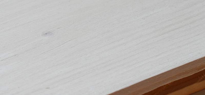

Два слоя вблизи:
В принципе жесткой кистью получается более-менее нормально. Для полного успеха нужно кисть подрезать поровнее (кстати, так пока и не придумал чем лучше это сделать).
Еще хочу поэкспериментировать сделать ее (кисть) немного длиннее, чтобы слой чуть толще был...или может это лишнее?..

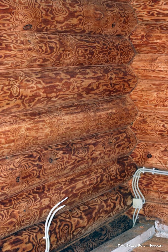

Хотел обработать дом внутри пропиткой на основе льняного масла, пчелиного воска и канифоли. Особенно понравилась тема на другом форуме "Обработка дерева горячим маслом" особенно понравилась картинка после обработки, хотя понимаю, что по сосне такого не получишь, а так хочеться:D
Вопрос в трудоемкости процесса приготовления этого масла, а у меня уже и так в голове все не помещается... наткнулся на Специальная эмульсия-лазурь на основе пчелиного воска, натуральных смол и льняного масла. (Ранее именовалась Dekor-Wachs-Lasur)
Вот и интересует это тоже самое, но без головной боли??
Это то, что на картинке в сообщении выше. Тем же самым, что и горячее масло это никак быть не может.

Тогда я немного помогу. Вот в этом сообщении и в этом - сфотографирован потолок, который был покрашен зимой 2014-2015года.
Вот еще свежепокрашенный потолок в маленькой спальне в 2014году и он же в декабре 2017 года.
Да, потолочные плинтуса покрашены этой осенью - можете сравнивать с потолком.
Все в один слой Wohnraum Lasur от Remmers с 200% белого пигмента.
