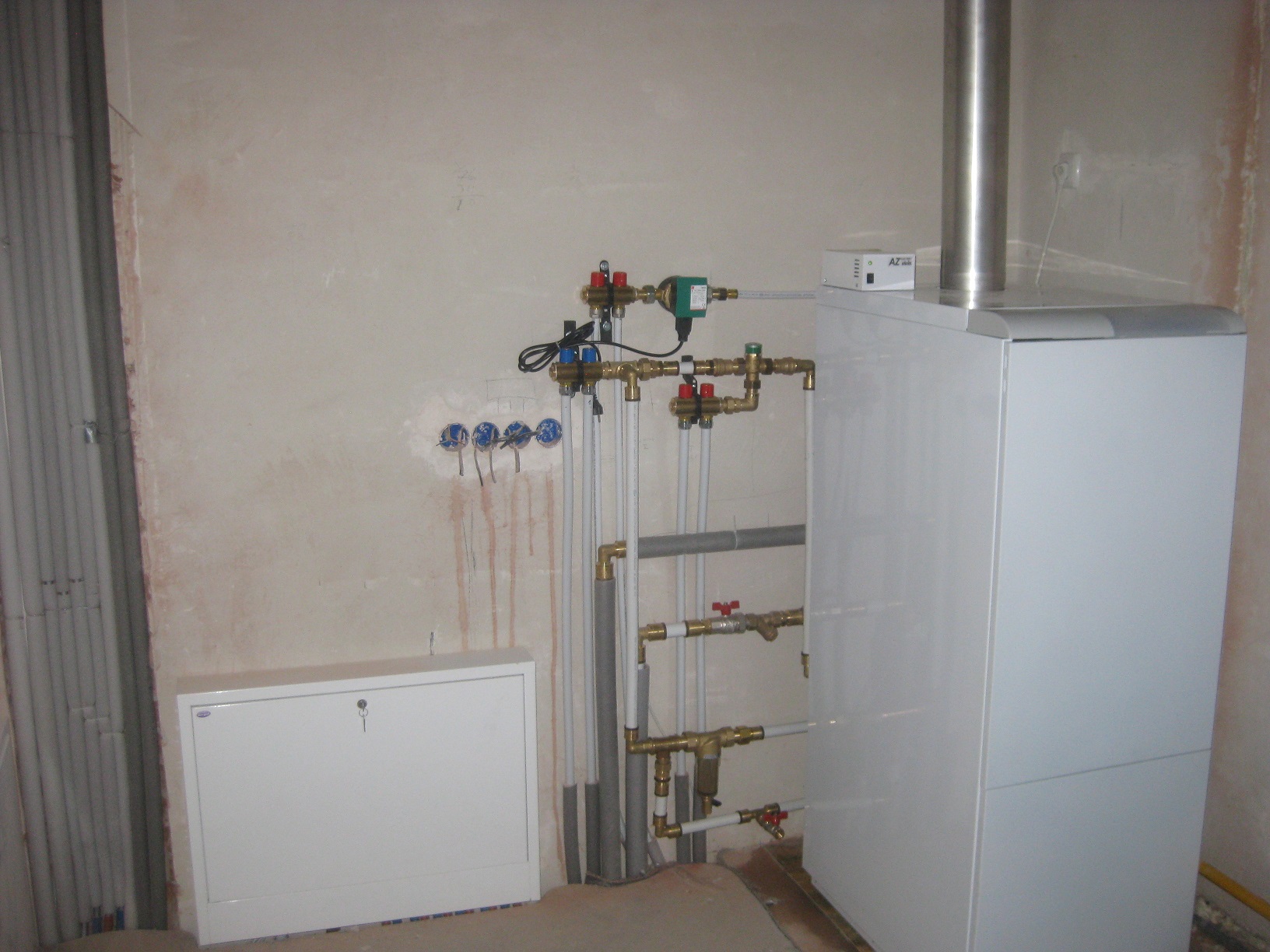

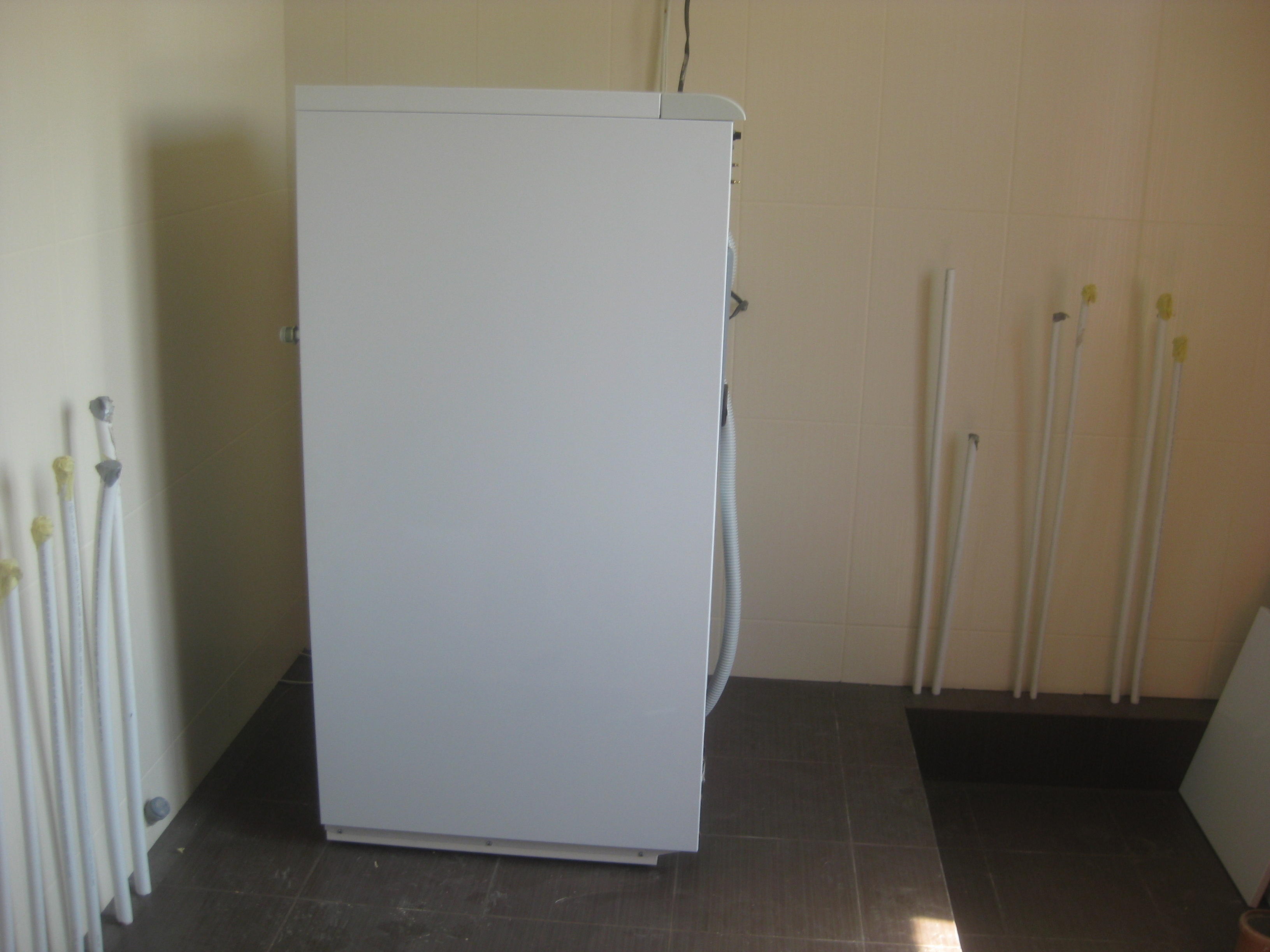

Какое давление должно быть в котле?
S_S_S
Причем здесь холодильник? Вроде это газовый котел?
Кличка у этого котла такая, между сантехниками. Он похож на холодильник.
ну....немного сходство есть... хотя раньше не замечал.
А так похож? Это Ваш котел.
