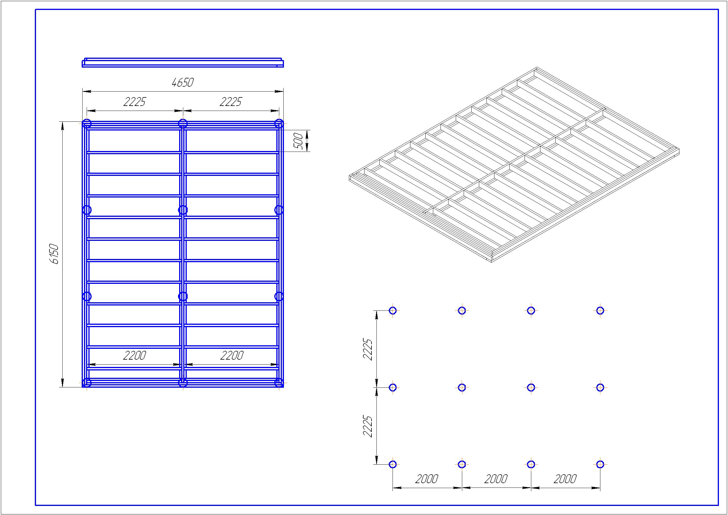

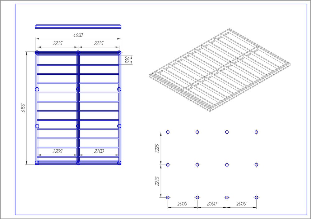

представляю вам проект фундаментных столбиков и основы для каркасника в два этажа
брус в основе 150х50
по моим расчетам если сделать сетку из столбиков с шагом 2м и без всяких нижних пят. должно хватить т.к. домик ,сам каркас, весит 2.5 тонны. сетка дает равнораспределенную нагрузку по всей площади, "вытолкнуть" столбик из грунта вспучиванием будет трудно, площади нет.

зачем такой технологически сложный фундамент??
я все прочитал и задался вопросом. очень сложно и трудоемко.
простая лента былаб быстрей и проще. а сеть столбиков еще проще, сетку можно сделать с шагом 1м.
к примеру дачи на осокорках стоят на 6 столбиках уже 30 лет и не шолохнутся :beer:
