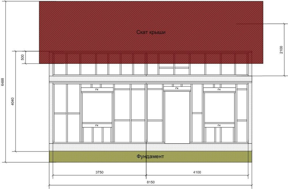

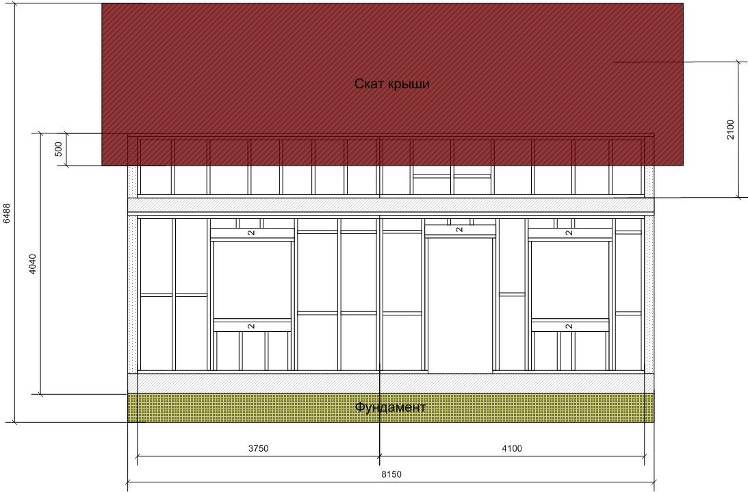

Немного продвинулся в проектировании.
Сделал проект фасадной стены, раскладку по общивке ОСП-3 и что-то типа простейшей визуализации :)

Здравствуйте, коллега!
коллега ибо причины стройки у меня аналогичны.
Немножко критики по фундаменту:
вариант столбчатого фундамента для такого строения считаю правильным.
единственно если б нашли бур ТИСЕ (на чьей-то стройке в форуме видел) трудоемкость была бы значительно меньше, а фундамент правильнее.
Почему правильнее: когда вы вырыли траншею вы нарушили грунт и теперь столбы не имеют боковой поддержки, поскольку земля которой вы засыпали траншею имеет свойство сжиматься под нагрузкой. Если б засыпка шла песком с пролитием и трамбовкой - было б лучше.
На фото не сильно заметно - подушки под столбы делались в нетронутом грунте или просто бетонировались в траншее?
Столбы по ТИСЕ или винтовые сваи работают на сжатие и срез. Ваши столбы - сжатие, срез и изгиб. Изгиб от массы конструкции дома.
Ленту над столбами ненужно было делать такой мощной. Лишняя нагрузка на столбы, перерасход материала и усилий.
Но визуально столбы получились довольно мощными и количество более чем. По ТИСЕ шаг 1.5 м для полноценного дома.
Поэтому раз уж получился такой солидный фундамент, я считаю что он вполне может нести пеноблочные стены в 20 см толщиной кот., со временем можно утеплить пенопластом и получить очень даже нормальный дачный домик.
Либо возводить стены по ТИСЕ. Только посчитать какие стены имеют меньшую массу.

Пятки делались отдельно, а потом устанавливались на утрамбованній грунт.
С лентой, соглашусь, немного переусердствовал... :) Много консультировался, сначала собирался делать 20(шир)х30(выс), потом и того меньше 20х25, а потом после разговора с одним спецом с российского форума и его коллегами сделал как сделал, а именно 25х40.
Ну ничего, сделал и уже хорошо! 8-)
По поводу выгибания, да, но мое армирование столбов это переживет на 100% - в этом я не сомневаюсь.
А поскольку дом будет каркасный и очень легкий, то пусть хоть ростверк на грунт давит, а то силам пучения будет совсем не с чем бороться! ;)
Пеноблока и ТИСЭ не будет, будет каркас по "платформе". С пеноблока начинал, потом отказался. Почему? Причин много и не последняя среди них - его качество у нас, как в ближайших селах так и в Киеве.

Привет, LiVi!
Акуратно и с душой подходишь к дачному делу. Терпение делает позитивные здвиги.
У меня есть пару вопросов по этой картинке:
- что над фундаментом такое серое заштрихованое?
- для чего делается двойной брус по вертикали для окон и дверей?
- над окном и под ним, и над дверью какая-то балка или брус толстый - что это?
Привет, LiVi!
1. Серое - это нихняя обвязка (две доски 200х50 плашмя на 2 слоях рубероида) + перекрытие первого этажа (лаги пола доска 200х50 на руба) + настил по лагам (ОСП 22 мм). А на этот пирожок уже ставятся стены каркасные.
2. Дополнительная жесткость. Взято из принципов построения каркасных домов.
3. Это та же доска каркаса 150х50, только на руба и их там 2 штуки, а между ними зазор 50 мм.
