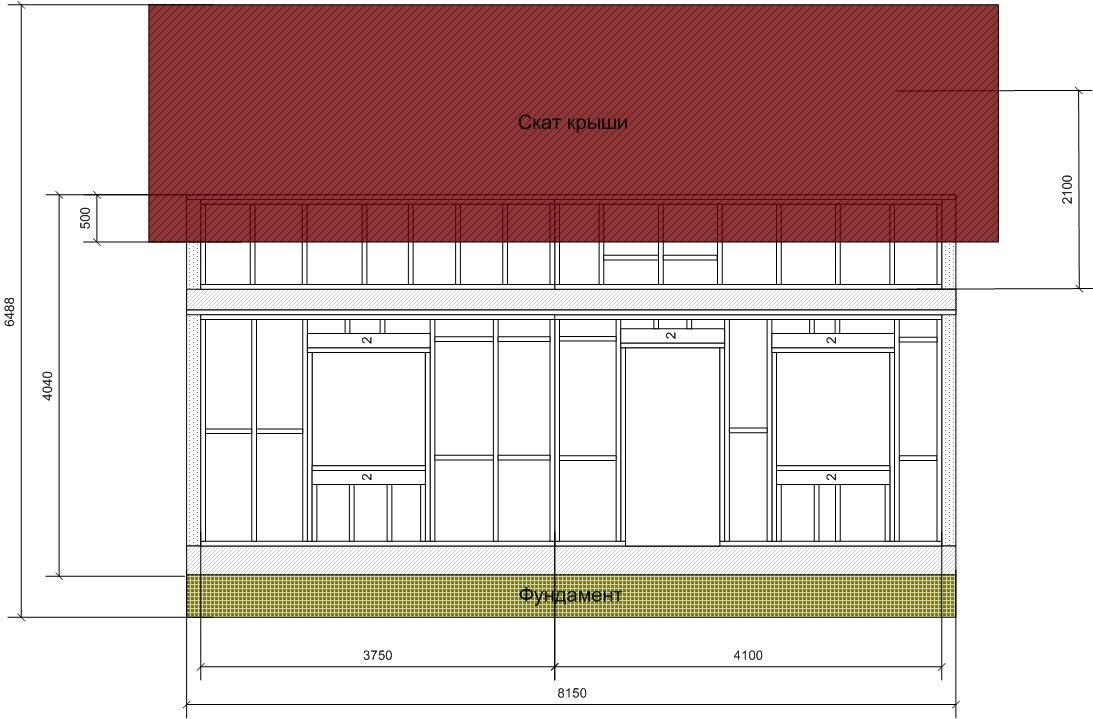

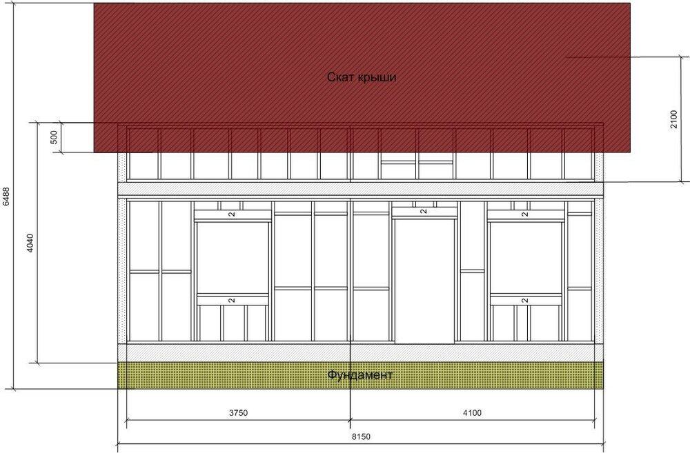

LiVi у Тебя на чертежах горизонтальные перемычки между вертикальными стойками (средние) находятся на одном уровне. Как в жизни это реализовать, если крутить саморезы с одной стороны, то с другой уже не получится. Или все это нужно крепит уголками?
Бить гвозди с одной стороны в еще открытый торец, а с другой в верхнюю и нижнюю плоскости доски-перемычки под углом 50 градусов. По 4 гвоздя на стык. Хватит за глаза. Тем более, что по этой доске еще будет шов ОСП пробиваться.
а на этой схемке есть еще вертикальные маленькие брусочки над и под циферками "2". Это брус 50х50, я так понимаю?
