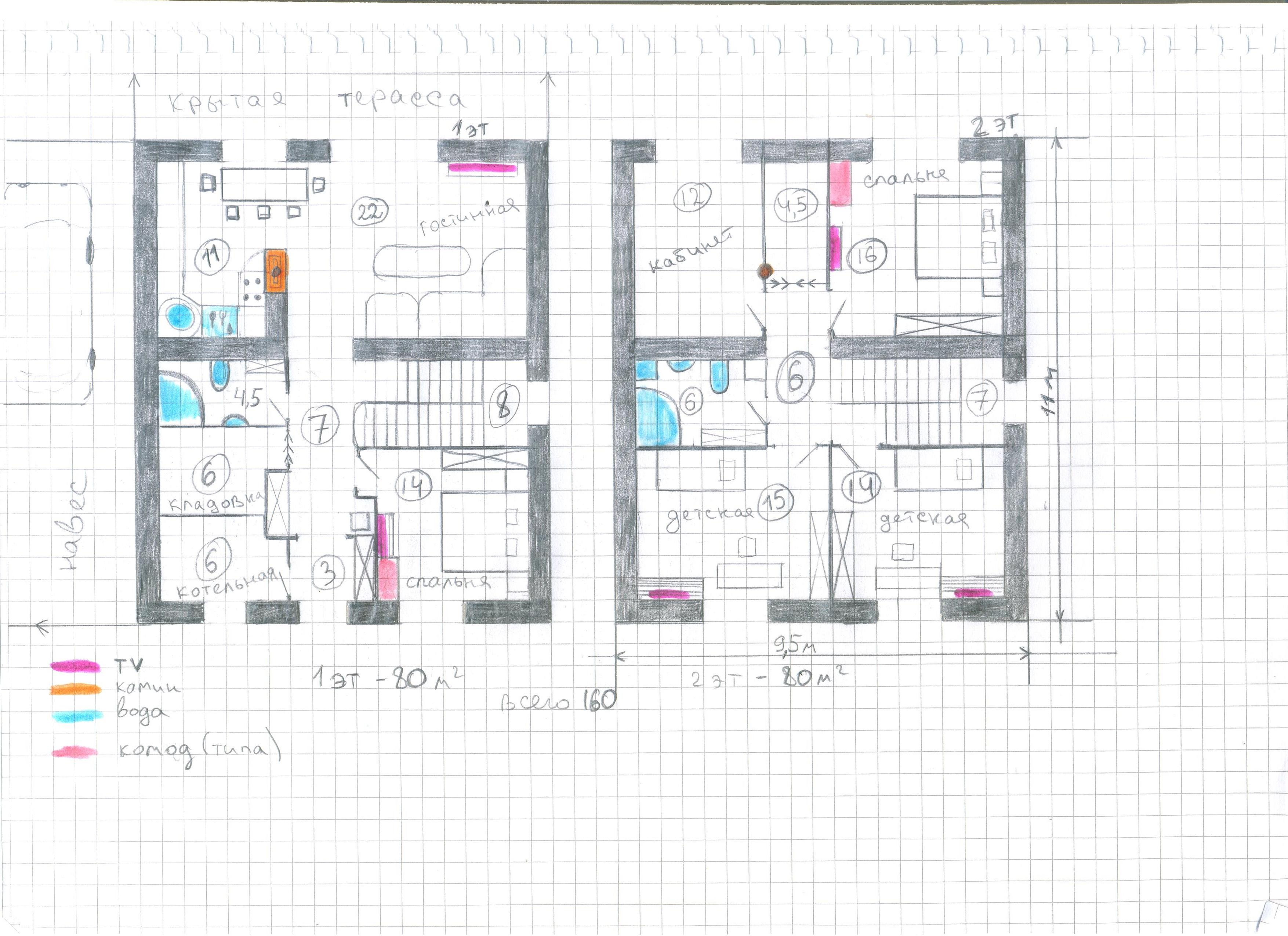

Вот новый вариант.
Всего 160 м
Вода рядом
Камин " типа есть" :D
Вытяжка над плитой рядом с каминной
Место для банкетки в прихожей предусмотрено
Холодный тамбур ( маленький, но лишь бы был) , еще и со шкафом
Есть кладовки на 1 и 2 этажах( может еще чуланчик под лестницей будет)
Большой обеденный стол
Удобная двухмаршевая лестница с площадкой, без поворотных ступенек.
Спальни нормально-минимальные ( не 9-10, но и не 18-20)
Мебель расставила.Вроди все помещается.
Окон маловато, но так надо.
Коридоры маловатые, но так и задумано.
Что скажете?:unknown:
Все еще размышляю над выходом из котельной под навес .

5 телевізорів у домі??? Ви, мабуть, не працювали на телебаченні. :D Вітальня у вас буде порожньою.
Камін? Швидше, голандська піч, судячи з розташування. Біля каміну має бути якийсь мінімальний затишок і місце для 1-2 крісел. У вас камін прямо на проході.
Загалом все грамотно. Дитяча зона на 2 поверсі відділена від дорослої.
Тут еще под большим вопросом камин.
Точнее место под него.

меня смущает лестница, а вернее габариты. так же вентиляция топочной.
А что именно? Где ошиблась? Старалась максимально места ей выделить, так как для мужа это важно - у него с позвоночником проблемы.
Ступеньки пока не рассчитывала.

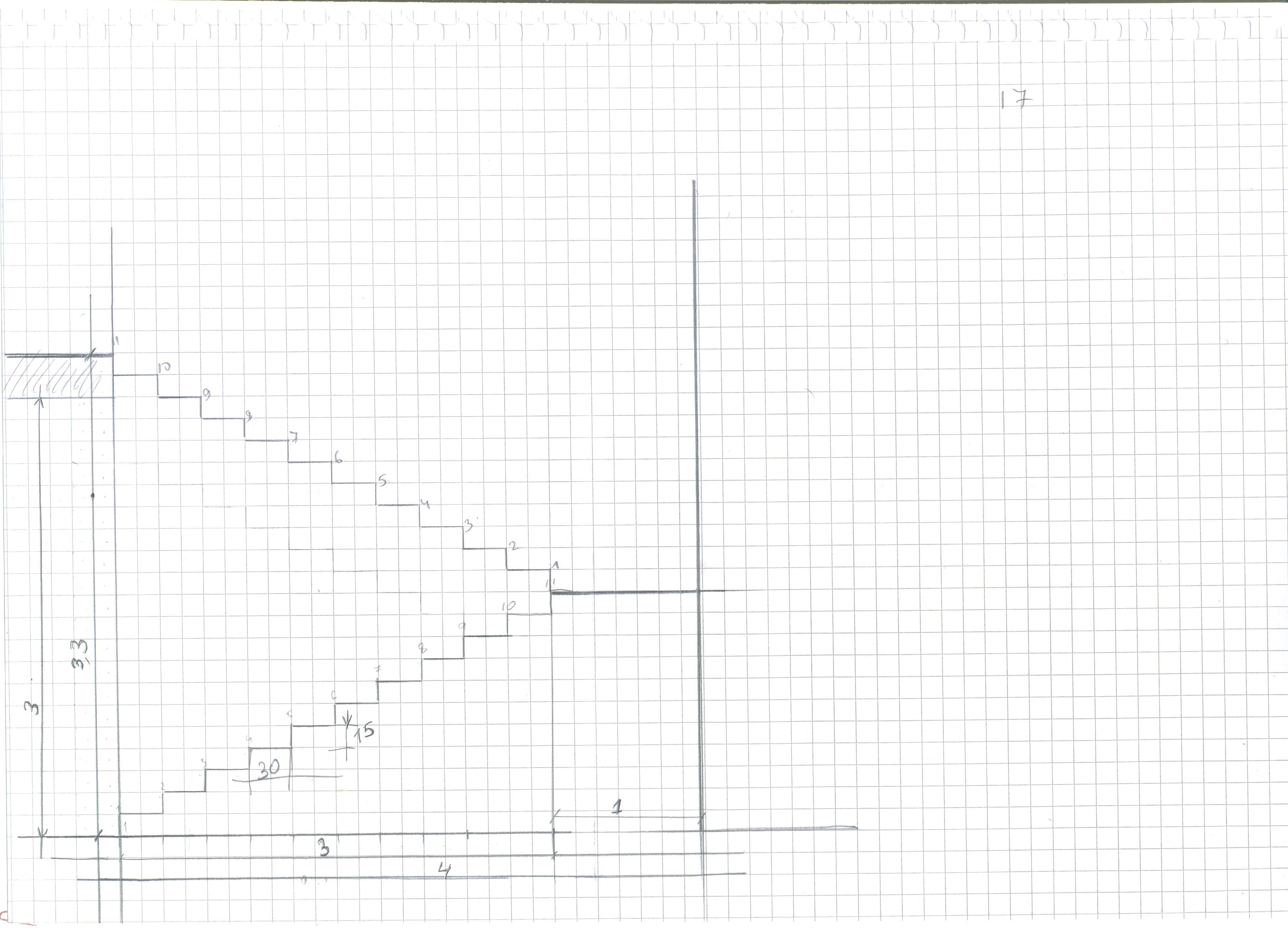

попробуйте прорисовать разрез лестницы, просто при вашей планировке может получится только с забежными ступенями. на плане точно не правильно изображена
В готовом виде 2.7 метра
Плиты
Наверное....курю форум...думаю..
Дерево не хочу, точно.А кроме плит нормального ничего в голову не приходит.
то есть высота помещения
Плиты
если зборные, то куда они будут опираться там где лестница???
А вот и не знаю.:unknown:
тогда не плиты. :D
Пойду читать.

1. с конструктивом (опиранием) перекрытия непонятно.
2. дверь в котельную по нормам должна открываться наружу.
3. судя по размерам в с/у - это душ кабинки?
4. обеденный стол в том месте совсем не в тему - будут постоянно мешать стулья на проходе, к тому же придвинутый к окну не будет смотреться (но то такое)
Да , с перекрытием мне и самой не понятно.
Это чисто " придумано" " как хочется", а вот на сколько это реально- очень большой вопрос.:unknown:
В санузлах кабины. Ванна сейчас есть, но никто ее не пользует. Поэтому решили вообще не делать. Купим душкабину побольше, и будет нам счастье:)
Обеденный стол может и не очень в тему, соглашусь, но а где его поставить? Ничего умней не придумала. Если есть мысля- поделитесь ;)
Надо будет его сделать на заказ, в комплекте с чем то, например с элементом кухни, максимально " легкий" " неброский". Чтоб не привлекал к себе лишнего внимания, или наоборот, чтоб типа " так и задумано" . И стульчики " поизящней". Мож и ниче будет.
