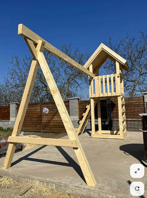

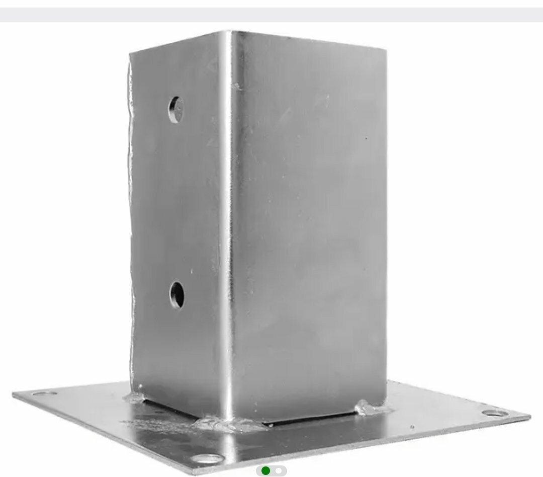

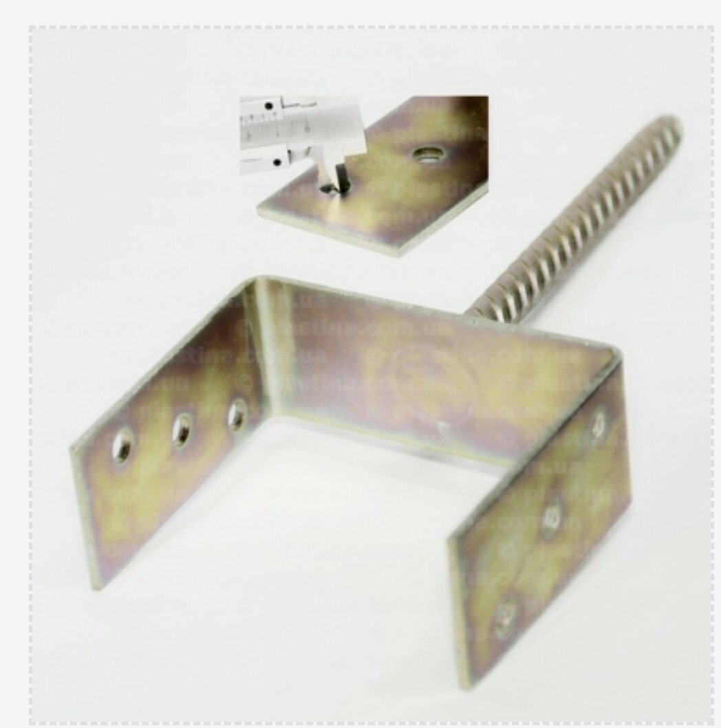

TaurosRMK Опубліковано: 14 березня 2025 Поділитись Опубліковано: 14 березня 2025 Щоб не створювати нову тему. В планах зробити гойдалку, доволі масивну на 3х людей. З однієї сторони буде кріпитися до існуючої дерев'яної конструкції (конструкція нерухома), з іншої потрібна опора. Спочатку думав буквою "А" і просто щоб стояла на "землі", потім пригледів варіант одного стовпа, але його треба зафіксувати. Варіанти фіксації бачу два - закопувати в землю або залити бетоном залізну закладну, до якої потім кріпити стовп. По першому варіанту, чим обробити брус (сосна) щоб можна було закопати його в землю? По другому варіанту брус буде над землею, але поки писав, подумав що можливо таке кріплення не дуже надійне для гойдалки. Хіба що кутники по кутах бруса, вони будуть краще тримати, щось по типу такого. Відповідно питання про обробку соснового бруса, який буде закопаний в землі. Хоча є думка що може краще варіант з буквою "А". Посилання на коментар Поділитися на інших сайтах More sharing options...

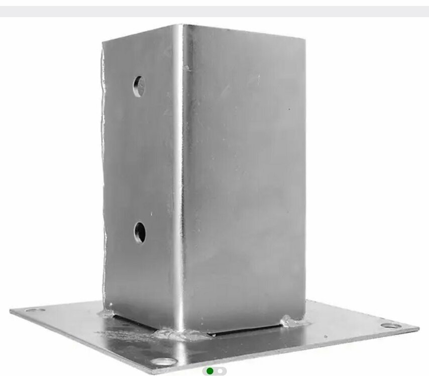

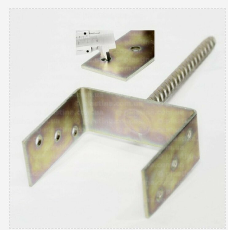

bigsphinx2010 Опубліковано: 15 березня 2025 Поділитись Опубліковано: 15 березня 2025 (змінено) 19 годин тому, TaurosRMK сказав: Щоб не створювати нову тему. В планах зробити гойдалку, доволі масивну на 3х людей. З однієї сторони буде кріпитися до існуючої дерев'яної конструкції (конструкція нерухома), з іншої потрібна опора. Спочатку думав буквою "А" і просто щоб стояла на "землі", потім пригледів варіант одного стовпа, але його треба зафіксувати. Варіанти фіксації бачу два - закопувати в землю або залити бетоном залізну закладну, до якої потім кріпити стовп. По першому варіанту, чим обробити брус (сосна) щоб можна було закопати його в землю? По другому варіанту брус буде над землею, але поки писав, подумав що можливо таке кріплення не дуже надійне для гойдалки. Хіба що кутники по кутах бруса, вони будуть краще тримати, щось по типу такого. Відповідно питання про обробку соснового бруса, який буде закопаний в землі. Хоча є думка що може краще варіант з буквою "А". Є кріплення отакого плану, або отакого: Змінено 15 березня 2025 користувачем bigsphinx2010 Посилання на коментар Поділитися на інших сайтах More sharing options...
TaurosRMK Опубліковано: 15 березня 2025 Поділитись Опубліковано: 15 березня 2025 58 хвилин тому, bigsphinx2010 сказав: Є кріплення отакого плану, або отакого: Та я знаю що кріплення є різні, але це добре підходить коли вся конструкція нерухома. У випадку гойдалки не впевнений що деякі кріплення витримають, тому що той стовпчик буде рухатися взад/вперед і може розламати кріплення. Навіть при умові що інша сторона закріплена, припустимо до стіни. Мабудь таки простіше буде зробити буквою А. Посилання на коментар Поділитися на інших сайтах More sharing options...
