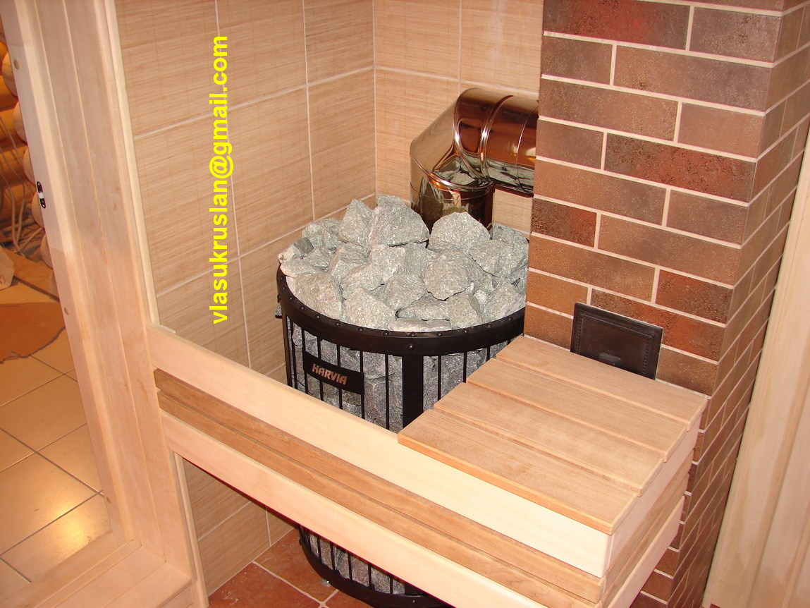

А морду печи можно увидеть? И где приток в парилку рассположен?
Александр, ту вы не спорьте.. в промышленных каменках в инструкциях по монтажу указывается необходимость приточной вентиляции как можно ближе к печи или под печью.. www.termofor.kiev.ua/files/manual_tunguska_150410.pdf стр 18.
один из способов это регулируемое отверстие под каменкой со стороны морды, обеспечивающее приток свежего воздуха и равномерный его прогрев каменкой.. я тоже использую такой метод:beer: просто оставьте там щель или поставьте задвижку... визуально ее видно не будет.. picasaweb.google.com/101451183188194583056/cAdLoF#5585724753341255954
И что? Вы думаете если производитель с России и тем более с Сибири то он знает как делать тепло и уютно, ой ли ;) Увы, как всегда, как и сама печура, обычная суховоздушка и не более. Даю координаты, сейчас один знакомый продает две таких печуры, новых, одна еще не распечатана в упаковке, по цене одной ;)
forum.rusbani.ru/viewtopic.php?t=8079&start=60
Давайте рассмотрим схему, раз уж выложили ее. Это на 14й странице данной инструкции, называется МОНТАЖ ПЕЧИ. СХЕМА №1
1.Приток идет с улицы в парилку и заходит у низа печи в полу. Холодный воздух будет заливаться в парилку через низ и стелиться по полу. Летом еще ладно, а зимой он, приточный уличный воздух с минусовой температурой, будет просто остужать пол. Приток для горения печи отсутствует на схеме, низ видим свободен под печью, те этот же приточный воздух будет так же идти в топку печи для горения. Часть холодного воздуха будет подхватываться печью и загоняться в верх, так же остужая стенки печи, холодным притоком. Те нужна дополнительная энергия на сохранение нормальной температуры стенок печи, для это потребуется что бы дрова постоянно горели хоршо. А это услинная нагрузка на дымоход, тк печь прямоточка и вся энергия выскакивает в трубу, что ведет к его перегреву и созданию пожарной обстановки в проходах потолка и крыши. А печь разжата и вентиляционный выхлопной канал если не прикрыт, то в него так же начнет заходить холодный воздух, тк и приток свободен, те вентиляционный выхлопной канал в два конца будет дуть, в зависимости от уличной погоды и ветра, тк печь его не подпирает. Приток для горения печи нужен постоянно, тк печь для горения потребляет кислород, те если закрыть задвижку, то воздух будет тянуть с КО, по ногам и спинам там находящихся, создавая дискомфорт, проще говоря тянуть с имеющихся щелей. В итоге имеем холодные полы. те не просушеные, что приводит к размножению плесени и грибов и гниения дерева, если оно намокнет, а верх к перегреву и возможному возгоранию, а вентилялционные каналы загоняют в парилку ходный уличный воздух, а зимой еще с минусом, что в свою очередь еще создает кондесат. Печь гонит постоянно конвектив, в парилке высокие температуры у верха и холод по ногам.
И что по Вашему, это хорошая и правильная вентиляция?;)
А по печи, где то выкладывал фото, точно не скажу в какой теме, там Российская банная фирма РусПар тестирует на подобии такой печи,толи Теплодар или Термофор это была раньше одна компания и печи почти родные сестры близнецы, она в темноте освещает все помещение, свечением от стенок печи и выхлопной трубы.
Я говорил выше о вентиляциях Российких производителей печей, даже печи под обкладку имеют схему с боками, которые нужно делать по другому для счастья в банных режимах. :drinks:
