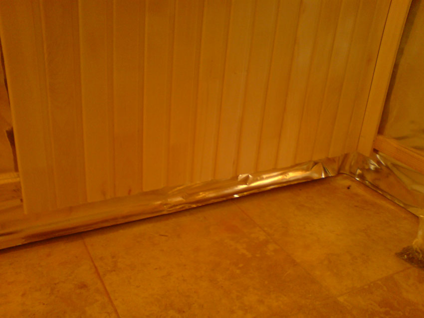

Сауна высотой 210, я режу вагонку на 200. Можно на 205. Вагонка не касается пола и поэтому, при наличии воды на полу, вагонка не впитывает воду, а значит, края не чернеют.
Есть вопрос по паробарьеру, не смог найти на форумах ответ - а что делать с фольгой дальше:
- она приклеивается к полу скотчем?
- она приклеивается к стене?
- или она просто свисает?
и как закрыть зазор между полом и вагонкой?
