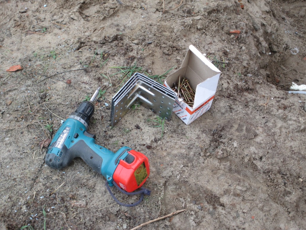

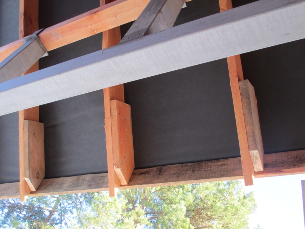

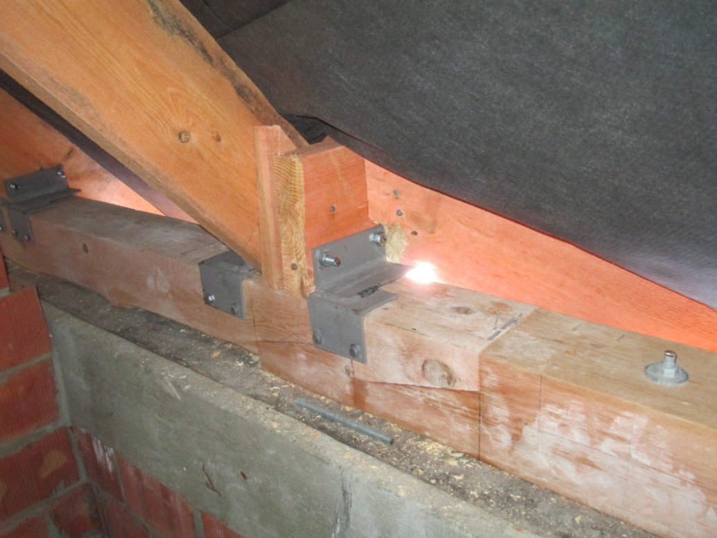

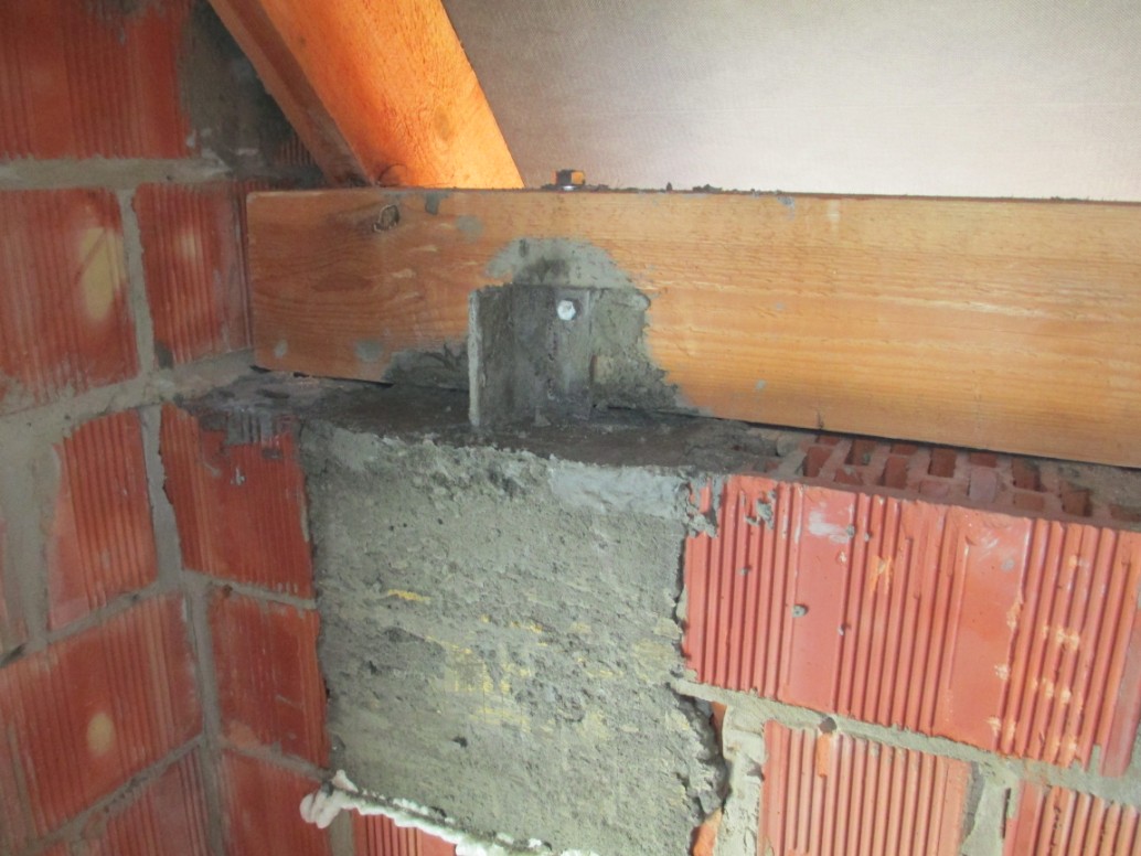

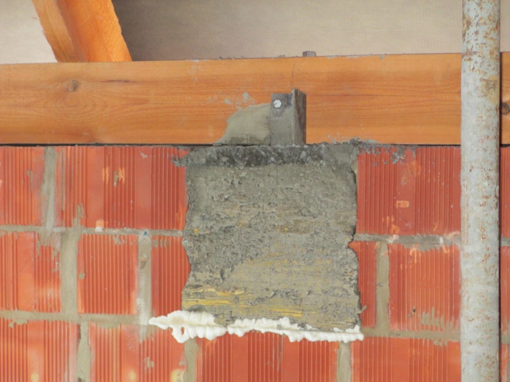

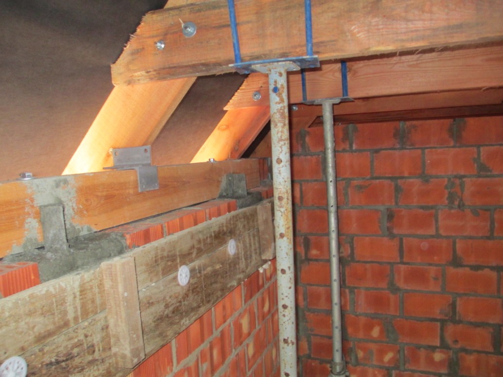

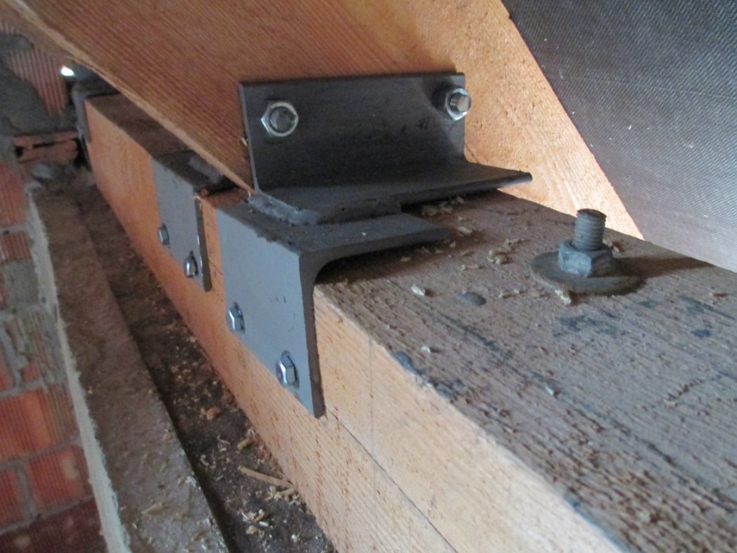

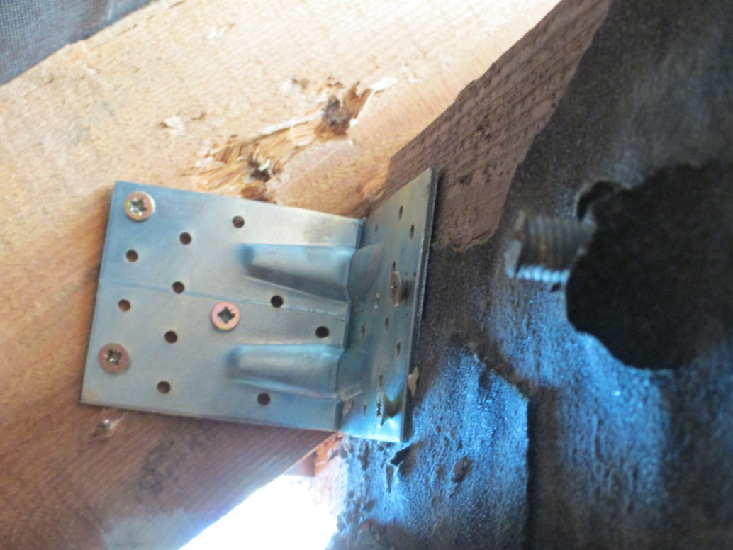

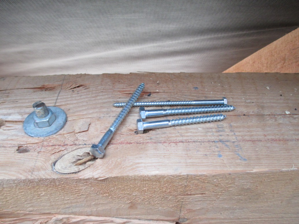

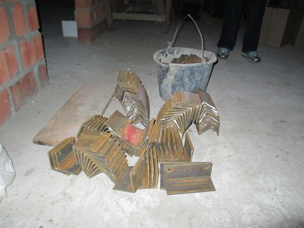

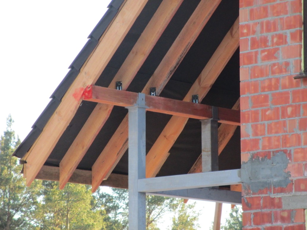

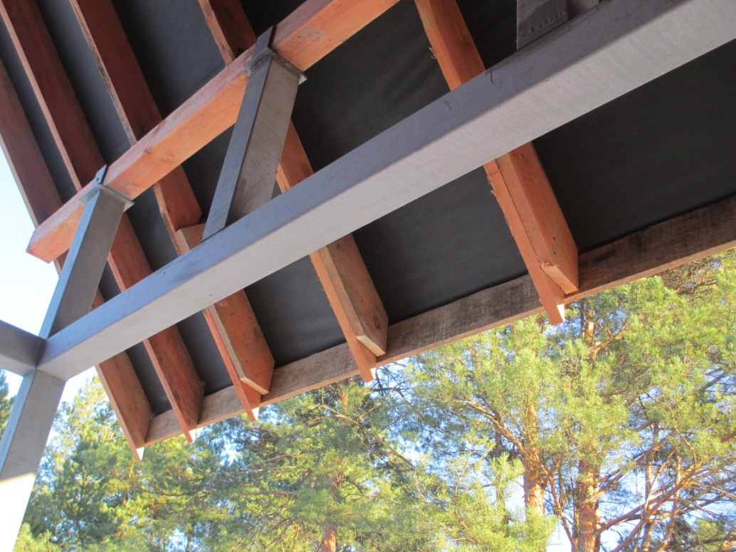

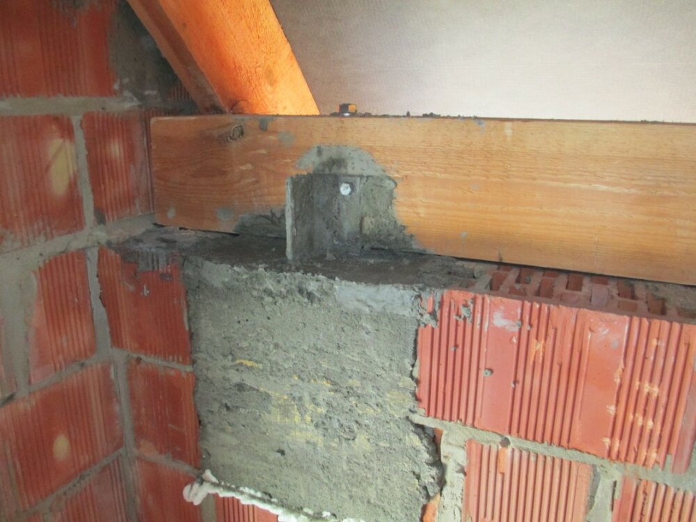

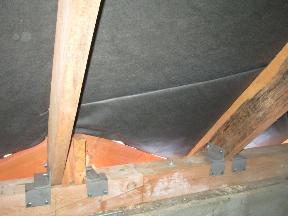

qipru Опубліковано: 26 грудня 2013 Автор Поділитись Опубліковано: 26 грудня 2013 А у нас тем временем прошел комплекс работ по укреплению стропильной системы. Были закуплены комплектующие Уголки сварены и прогрунтованы. Добавились подпорки на железной колонне. На дополнительном мауэрлате прогрунтовать забыли, обещают поправить. Словами исполнителей - теперь мы готовы повторить в домашних условиях рекламу и ;) 4 Посилання на коментар Поділитися на інших сайтах More sharing options...
Игореха Опубліковано: 26 грудня 2013 Поділитись Опубліковано: 26 грудня 2013 Ну вот. С таким крепежом можно было и без "обрезанного" мауэрлата обойтись ;) Посилання на коментар Поділитися на інших сайтах More sharing options...

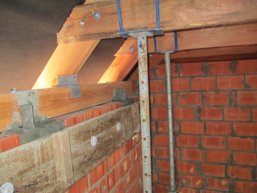

архітектор Опубліковано: 26 грудня 2013 Поділитись Опубліковано: 26 грудня 2013 прошел комплекс работ по укреплению стропильной системы Плановый или внеплановый? Почему некоторые затяжки подперты временными стойками для монолитного бетонирования? Похоже, что стену прорезали в нескольких местах и по-новому залили бетон? Посилання на коментар Поділитися на інших сайтах More sharing options...

qipru Опубліковано: 27 грудня 2013 Автор Поділитись Опубліковано: 27 грудня 2013 "Моя семья и другие звери"! Дж.Даррелл! Скажи мне, что ты читаешь (и читаешь ли ты вообще) -- и я скажу, кто ты! Желаю успехов -- строительных и прочих других! Это тоже моя любимая книга. А я все ждала, когда же про книгу напишут Спасибо за пожелания! Плановый или внеплановый? Почему некоторые затяжки подперты временными стойками для монолитного бетонирования? Похоже, что стену прорезали в нескольких местах и по-новому залили бетон? Внеплановый. Для планового было бы проще сразу армопояс со шпильками залить. Ну вот. С таким крепежом можно было и без "обрезанного" мауэрлата обойтись ;) Вам так подходит медаль под цвет дома, поздравляю 1 Посилання на коментар Поділитися на інших сайтах More sharing options...
Игореха Опубліковано: 27 грудня 2013 Поділитись Опубліковано: 27 грудня 2013 Внеплановый. Для планового было бы проще сразу армопояс со шпильками залить. Наверное я уже потерялся... ))) Но я точно видел на фотографиях армопояс... Или нет? ПС Сообщение 247, 5 фото, например. Не? Добавлено через 4 минуты Для планового было бы проще сразу армопояс со шпильками залить. Да. Еще. Вы должны четко понимать, что ж/б шпонки, предназначены для того, чтобы не разбалтывались шпильки, и не ломали кладку (локально). Но армопояс они абсолютно не заменяют. ;) Но т.к. армопояс у вас наблюдается, то буду надеяться, что в этом месте стены, мауэрлаты не испытывают распора. Посилання на коментар Поділитися на інших сайтах More sharing options...
qipru Опубліковано: 27 грудня 2013 Автор Поділитись Опубліковано: 27 грудня 2013 Наверное я уже потерялся... ))) Но я точно видел на фотографиях армопояс... Или нет? Совсем забываю, что это я уже знаю каждый кирпичик в лицо и по имени, а на фотографиях так сразу и не разберешь. Для понимания рисунок ниже. Зеленым обведены места, где есть армопояс. Красным - дополнительный мауэрлат. Посилання на коментар Поділитися на інших сайтах More sharing options...
Игореха Опубліковано: 27 грудня 2013 Поділитись Опубліковано: 27 грудня 2013 Совсем забываю, что это я уже знаю каждый кирпичик в лицо и по имени, а на фотографиях так сразу и не разберешь. Для понимания рисунок ниже. Зеленым обведены места, где есть армопояс. Красным - дополнительный мауэрлат. А по фронтонным стенам армопояс не замкнут? (может и было, но уже не упомню всего). Посилання на коментар Поділитися на інших сайтах More sharing options...
qipru Опубліковано: 27 грудня 2013 Автор Поділитись Опубліковано: 27 грудня 2013 А по фронтонным стенам армопояс не замкнут? (может и было, но уже не упомню всего). Не замкнут. P.S. В воздухе уже вовсю пахнет Наступающим, прислали ссылку на магазин фейерверков, в общем день пропал :D Посилання на коментар Поділитися на інших сайтах More sharing options...
Vikctor Опубліковано: 27 грудня 2013 Поділитись Опубліковано: 27 грудня 2013 А по фронтонным стенам армопояс не замкнут? Не пугайте qipru. Ей и так уже похоже общестрой за этот сезон слегка поднадоел и уже не выглядит столь романтично возвышенным как вначале.;) Стены ведь у неё не из ГБ, а вполне себе 2НФ. Вы ещё кого-то встречали на форуме или в жизни, у кого под такие стены 4 полновесные армопояса залиты?:D С такими стенами многие рискуют и вовсе без монолитных балок обходиться... 3 Посилання на коментар Поділитися на інших сайтах More sharing options...
Игореха Опубліковано: 27 грудня 2013 Поділитись Опубліковано: 27 грудня 2013 Не пугайте qipru. Ей и так уже похоже общестрой за этот сезон слегка поднадоел и уже не выглядит столь романтично возвышенным как вначале.;) Стены ведь у неё не из ГБ, а вполне себе 2НФ. Вы ещё кого-то встречали на форуме или в жизни, у кого под такие стены 4 полновесные армопояса залиты?:D С такими стенами многие рискуют и вовсе без монолитных балок обходиться... Та неее... не пугаю Уточнил для себя. Принимая во внимание заниженную затяжку и стены из 2НФ, склонен думать, что все будет хорошо ПС Это вы на меня намекаете? :D Может просто умалчивают? Вон, Васабыч, в тихушку, тоже ваяет, но не колется )))) ППС Хотя затяжка занижена только в месте возвышения стены. 1 Посилання на коментар Поділитися на інших сайтах More sharing options...
