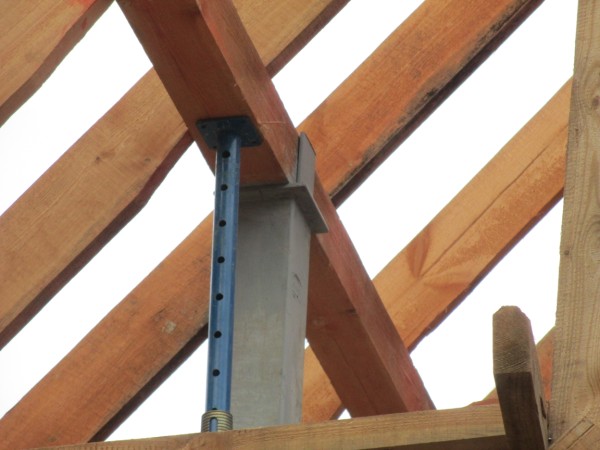

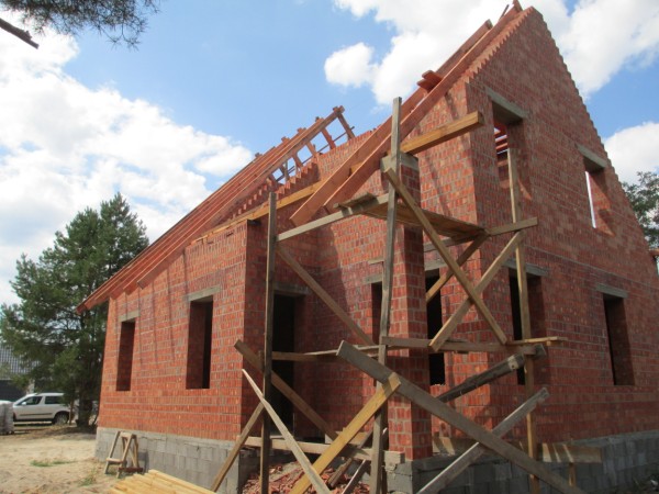

Vikctor Опубліковано: 23 листопада 2013 Поділитись Опубліковано: 23 листопада 2013 крышники так ласково называли их красивым словом "бантіння" Обычно этим красивым словом кровельщики называют вертикальную стойку от затяжки к коньку. с боковыми укосинами 50*180 360 м на несущую стену Опять же обычно подкосом подпирают стропилину снизу. Ваши мастера выполнили соединение сбоку на болт и пару гвоздей. Возможно этого достаточно, но прочность этого узла теперь определяется не только сечением подкосов, а прочностью и достаточностью нагелей. с 4 прогонами по фронтонам Очень странные "прогоны". Похоже кровельщики хотели перенести часть нагрузки с выносных стропил на внутренние(не выходящие за фронтоны.) P.S.:qipru, не принимайте мой флуд за крититку. Я лишь хочу и сам разобраться во всех задумках Ваших строителей и убедиться всё ли делается надёжно. 1 Посилання на коментар Поділитися на інших сайтах More sharing options...
Большой Котяра Опубліковано: 23 листопада 2013 Поділитись Опубліковано: 23 листопада 2013 нормальные там доски, пару штук по факту обработать и все фига себе, а у нас технадзор заставил такие поменять, без оговорочно Посилання на коментар Поділитися на інших сайтах More sharing options...
Татьяна5 Опубліковано: 23 листопада 2013 Поділитись Опубліковано: 23 листопада 2013 фига себе, а у нас технадзор заставил такие поменять, без оговорочно ну, технадзору же нужно как-то аргументировать за что он деньги берет ну чесслово - эти пару досок вообще не повод для паники 1 Посилання на коментар Поділитися на інших сайтах More sharing options...
qipru Опубліковано: 23 листопада 2013 Автор Поділитись Опубліковано: 23 листопада 2013 доски у вас какие то грустные, а когда вы их брали и где? Как покрывали защитными средствами? Брали еще в июле, покрывали титаном с помощью пульвелизатора. Но все лето было дождливо, видимо это и сказалось Мы месяц назад еще раз прошлись кистью и титаном там, где была плесень и где смогли достать. На вид плесень уже неживая и осыпается, если потереть. Может весной еще кое-где обработаем дополнительно. Обычно этим красивым словом кровельщики называют вертикальную стойку от затяжки к коньку. Опять же обычно подкосом подпирают стропилину снизу. Ваши мастера выполнили соединение сбоку на болт и пару гвоздей. Возможно этого достаточно, но прочность этого узла теперь определяется не только сечением подкосов, а прочностью и достаточностью нагелей. Я тоже имела какое-то смутное подозрение, что нужно снизу. Но на мой вопрос крышники резонно заметили, что так нарисовано в проекте. Так как я верю в силу печатного слова, то успокоилась и отстала Очень странные "прогоны". Похоже кровельщики хотели перенести часть нагрузки с выносных стропил на внутренние(не выходящие за фронтоны.) Похоже да. P.S.:qipru, не принимайте мой флуд за крититку. Я лишь хочу и сам разобраться во всех задумках Ваших строителей и убедиться всё ли делается надёжно. Ни в коем случае . Тут полностью согласна с: Я Это очень хорошо, когда кто-то неравнодушно советует из своего опыта. Хуже когда люди видят ошибки и молчат. 1 Посилання на коментар Поділитися на інших сайтах More sharing options...

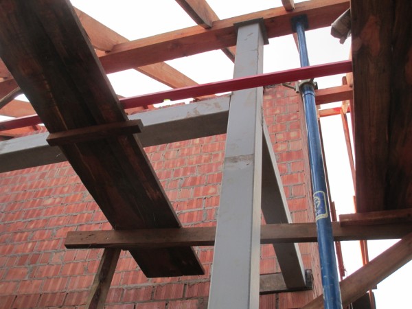

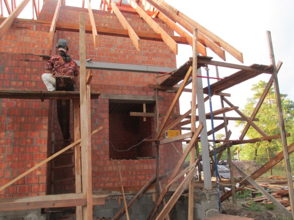

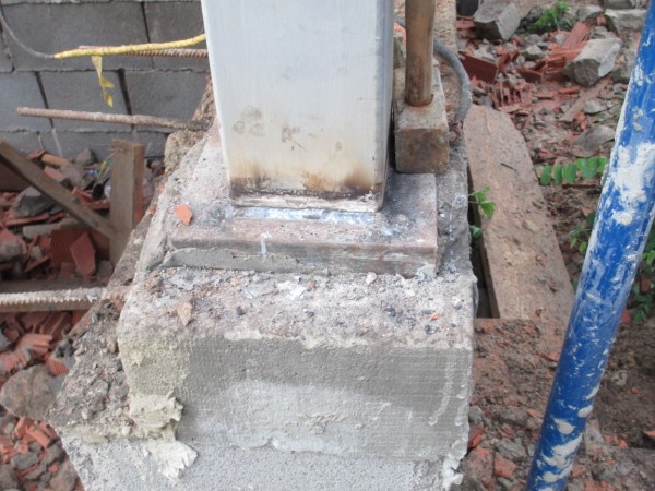

Надежда Опубліковано: 23 листопада 2013 Поділитись Опубліковано: 23 листопада 2013 Теперь думаю, может действительно надо заново возвести колонны с армированием и армирование каким-то образом скрепить с крыльцом. У меня тоже была нарисована в проекте колона для поддержания навеса. Мне она не понравилась и я её отрезала, навес сделали без опоры : 2 Посилання на коментар Поділитися на інших сайтах More sharing options...
qipru Опубліковано: 23 листопада 2013 Автор Поділитись Опубліковано: 23 листопада 2013 У меня тоже была нарисована в проекте колона для поддержания навеса. Мне она не понравилась и я её отрезала, навес сделали без опоры : НетУ у меня ни пола теплого, ни батарей, ни конвекторов. И окна большие на северо-восток Надежда, Ваш дом вообще не поддается моему скудному воображению!!! Как, как навес держится ? Посилання на коментар Поділитися на інших сайтах More sharing options...
Надежда Опубліковано: 23 листопада 2013 Поділитись Опубліковано: 23 листопада 2013 Надежда, Ваш дом вообще не поддается моему скудному воображению!!! Как, как навес держится ? Мои строители не знали, как прилепить навес на готовый каркасный дом с фасадом из магнезитки, прикрепленной к дому через рейку. Я на листочке нарисовала, как я вижу конструкцию и метод крепления (деталей уже не помню) , они сделали. Я заставила строителя Васю повисеть на навесе сколько его сил хватило, навес и Вася остались целы 1 Посилання на коментар Поділитися на інших сайтах More sharing options...

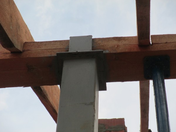

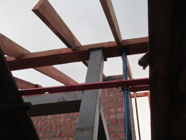

qipru Опубліковано: 23 листопада 2013 Автор Поділитись Опубліковано: 23 листопада 2013 Каждый раз любуясь строгостью пропорций и четкостью линий своей античной армированной колонны на крыльце, я, как назойливое насекомое, всячески путалась под ногами и приставала к окружающим с вопросом: - "А выдержит ли она вес крыши"? Окружающие лениво отмахивались, и в качестве доказательств предъявляли арматуру. Но мысль в моей голове крутилась и крутилась. И, видимо, мысли все-таки материальны и умеют перемещаться во времени и пространстве! После установки стропил, моя обеспокоенность передалась всем причастным к действу. И, пока я обдумывала карьеру экстрасенса, Капитан воплотил в жизнь замечательное, на мой взгляд, решение! Разрушив наследие Эллады, он обратил взор на Древнюю Индию. Колонна из металла 14x14 прибыла на участок. Приварили основание Врезались в стены Внутри прошли через перекрытие и заварились Верх колонны заварили и добавили 2 вертикальные стенки. Мауэрлат скрепили с одной из стенок шурупом. 4 Посилання на коментар Поділитися на інших сайтах More sharing options...

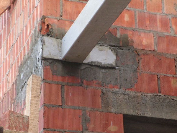

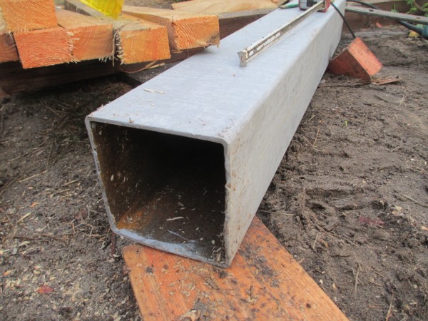

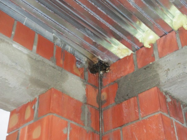

Luko Опубліковано: 23 листопада 2013 Поділитись Опубліковано: 23 листопада 2013 Мауэрлат скрепили с одной из стенок шурупом а чем изолировали дерево от металла? на фото не видно... и как в дальнейшем будет изолироваться место "захода" этого моста холода в дом? 2 Посилання на коментар Поділитися на інших сайтах More sharing options...
qipru Опубліковано: 23 листопада 2013 Автор Поділитись Опубліковано: 23 листопада 2013 а чем изолировали дерево от металла? на фото не видно... и как в дальнейшем будет изолироваться место "захода" этого моста холода в дом? Хм, спрошу конечно, но боюсь, что ничем Я так радовалась, что теперь не упадет, что о другом и не задумалась. Спасибо. Посилання на коментар Поділитися на інших сайтах More sharing options...
Татьяна5 Опубліковано: 23 листопада 2013 Поділитись Опубліковано: 23 листопада 2013 Хм, спрошу конечно, но боюсь, что ничем Я так радовалась, что теперь не упадет, что о другом и не задумалась. Спасибо. На фото - колона отлично прогрунтована. Ничего ни с ней, ни с деревом не будет Посилання на коментар Поділитися на інших сайтах More sharing options...
Надежда Опубліковано: 23 листопада 2013 Поділитись Опубліковано: 23 листопада 2013 Хм, спрошу конечно, но боюсь, что ничем . Ну, и не случится на верху в проветриваемом пространстве совершенно ничего ни с деревом, ни с прогрунтованным металлом. Я так радовалась, что теперь не упадет, что о другом и не задумалась. На крайний случай просверлите в металле дыру (там, где вход в перекрытие) и запеньте пространство в трубе пеной. 1 Посилання на коментар Поділитися на інших сайтах More sharing options...
Шарманщик Опубліковано: 23 листопада 2013 Поділитись Опубліковано: 23 листопада 2013 и как в дальнейшем будет изолироваться место "захода" этого моста холода в дом? Не пугайте человека.... тут всё не так сложно и проблемно, как кажется - плита перекрытия - суть черновой пол, значит будет утеплитель + некая стяжка - вполне достаточно, чтоб мостик холода минимизировать... Посилання на коментар Поділитися на інших сайтах More sharing options...
