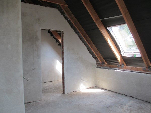

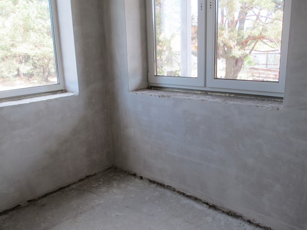

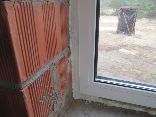

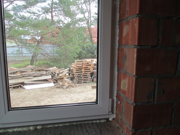

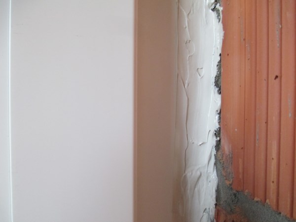

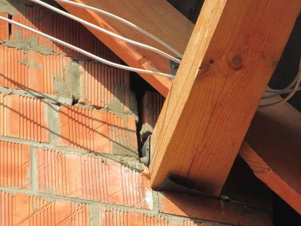

qipru Опубліковано: 27 квітня 2014 Автор Поділитись Опубліковано: 27 квітня 2014 (змінено) Vikctor, к слову о похожести строек Вчера я приобщилась к прекрасному. Прекрасное состояло из козла, 2 шпателей и ведерка Стиз В. В принципе, работа понравилась, особенно глухие окна. Вообще, глухие окна мне нравятся все больше и больше: не провисают, механизмы регулировать не нужно, примыкания замазывать удобно, стоят дешевле. Жаль, только, не открываются ;) И, конечно исключительно благодаря моей помощи ( возгласы: "А я правильно делаю?", "А не тонкий ли слой?", "Подайте мне ленту и принесите еще чаю", звучащие каждые 5 минут, мы не считаем) внутренние примыкания мы закончили. На очереди внешние и Стиз А. Да, и есть у меня вопрос, может кто сможет подсказать? На втором этаже между стропилиной и наружной стеной есть такая щель ( до 1 см). Нужно ли ее чем-то заделывать? Если нужно, то чем? Как правильно сделать примыкание штукатурки к стропилине? Заранее признательна Змінено 27 квітня 2014 користувачем qipru 2 Посилання на коментар Поділитися на інших сайтах More sharing options...

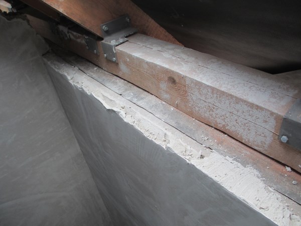

Игореха Опубліковано: 27 квітня 2014 Поділитись Опубліковано: 27 квітня 2014 На втором этаже между стропилиной и наружной стеной есть такая щель ( до 1 см). Нужно ли ее чем-то заделывать? Если нужно, то чем? Как правильно сделать примыкание штукатурки к стропилине? Заранее признательна А щель по идее должна быть еще больше ;) Но будет считать, что это допустимы минимум. Стропильная нога и не должна вплотную примыкать к фронтону. Если бы щель была 50мм, то вы бы спокойно засунули туда утеплитель торцом. Но все равно надо что-то напихать... теплое. У тебя же мансарда. А зачем примыкание штукатурки к стропилам? Во-первых - не правильно, во-вторых - почти не реализуемо. )) Стропила будут снизу подшиваться еще полноценным мансардным пирогом. Штукатурку до стропил не доводить. Она все равно перекроется подшивой. Добавлено через 2 минуты ПС когда заберешь чекушку? ;) А то я уже периодически забываю, что это за бутылка из под Колы у меня в багажнике валяется с какой-то гадостью, и порываюсь ее выкинуть в мусор. Но в последний момент вспоминаю, что это пластификатор :D 3 Посилання на коментар Поділитися на інших сайтах More sharing options...
qipru Опубліковано: 27 квітня 2014 Автор Поділитись Опубліковано: 27 квітня 2014 Но все равно надо что-то напихать... теплое. Штукатурку до стропил не доводить. А что ж туда теплое влезет-то? Со штукатуркой понятно, спасибо Добавлено через 2 минуты ПС когда заберешь чекушку? ;) А то я уже периодически забываю, что это за бутылка из под Колы у меня в багажнике валяется Только не пить )) На майских заберу, если не уезжаешь на Гоа . У нас сейчас любимая отмазка по работам - все планируем на майские. Посилання на коментар Поділитися на інших сайтах More sharing options...
Игореха Опубліковано: 27 квітня 2014 Поділитись Опубліковано: 27 квітня 2014 А что ж туда теплое влезет-то? Со штукатуркой понятно, спасибо Только не пить )) На майских заберу, если не уезжаешь на Гоа . У нас сейчас любимая отмазка по работам - все планируем на майские. Не знаю даже, можно-ли пенить это место. Но вату наверное уже не запихнете. На майские были планы, но все накрылось медным тазом. Так что буду строить. Может лучше в будни в Киеве? Ибо на праздниках/выходных я в селе - далековато ехать Хотя... можете и в гости заглянуть :D Посилання на коментар Поділитися на інших сайтах More sharing options...

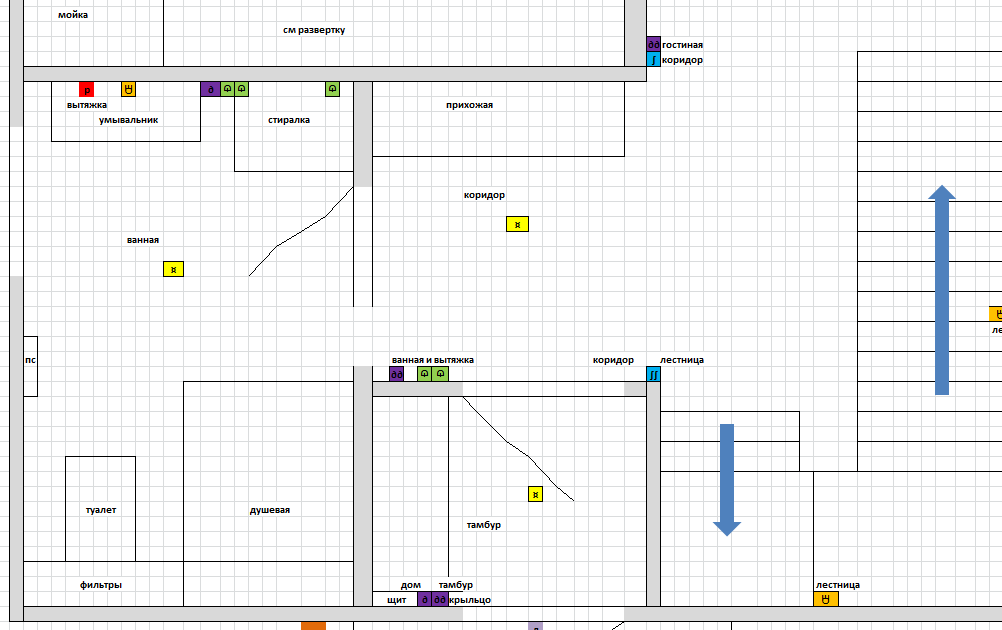

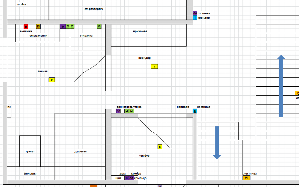

Реалист Опубліковано: 15 травня 2014 Поділитись Опубліковано: 15 травня 2014 ... Понравилась подсказка Luko рисовать розетки просто в excel файле, в масштабе, за что ей А можно и мне посказочку... Посилання на коментар Поділитися на інших сайтах More sharing options...

qipru Опубліковано: 15 травня 2014 Автор Поділитись Опубліковано: 15 травня 2014 А можно и мне посказочку... Да все просто. Берете одну клетку за 10 см и рисуете схематически. Например, вот так: Взято отсюда . Посилання на коментар Поділитися на інших сайтах More sharing options...

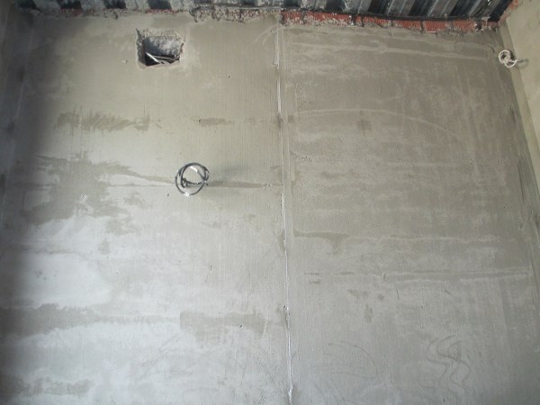

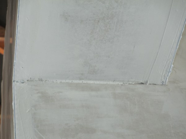

qipru Опубліковано: 20 травня 2014 Автор Поділитись Опубліковано: 20 травня 2014 Выходные принесли сплошные сюрпризы. Наше тонкое противостояние в вопросах выведения птичьего потомства закончилось ничьей. Мы, со своей стороны, не допустили гнездования пернатых внутри дома. Оппоненты, со своей стороны - таки соорудили гнездо на террасе и даже умудрились подсунуть туда яйцо. Яйцо послужило решающим аргументом (мы ж не изверги) и гнездо осталось. Будем наблюдать за развитием событий. Фото, полученное с риском для жизни. В процессе получения фото гнезда восхищенному взору предстало и строительное ноухау. Оказывается, если просто положить кирпич на дерево, то будет считаться, что фронтон готов Ну а штукатурка потихоньку сохнет. Слой получился немаленький, особенно в районе лестницы. И, как не старались ребята до штукатурки закрасить все металлические элементы, кое-где появились такие пятна. Пока не решила, начинать огорчаться или до поклейки обоев пройтись по таким местам белой краской. Ну и самый приятный сюрприз: вторая привезенная смерека, которая капризничала, желтела и всячески давала понять, что ей с нами не по пути, смирилась со своей нелегкой участью и выдала нам почки 11 Посилання на коментар Поділитися на інших сайтах More sharing options...

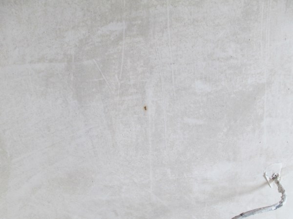

Luko Опубліковано: 22 травня 2014 Поділитись Опубліковано: 22 травня 2014 Пока не решила, начинать огорчаться или до поклейки обоев пройтись по таким местам белой краской. не огорчаться, но краской пройтись 1 Посилання на коментар Поділитися на інших сайтах More sharing options...

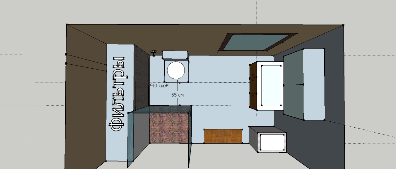

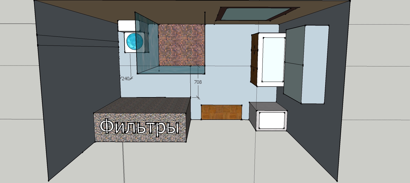

qipru Опубліковано: 23 травня 2014 Автор Поділитись Опубліковано: 23 травня 2014 Задача из серии, как впихнуть невпихуемое. Развлекаюсь уже третий день, периодически подкрадываясь к добрым людям и подсовывая им свои каляки в самый неподходящий момент. Основные вводные: 1. Топочной нет, а фильтры для воды куда-то ставить нужно. 2. К фильтрам нужен свободный (по возможности) доступ. Думаю как-то законспирировать фильтры под мебель с раздвижными дверями. Ниже 2 варианта. Слева-направо: душ, фильтры, унитаз, раковина, стиральная машина (вертикальной загрузки). Все запчасти обозначены схематически, но размеры +-соблюдены. В первом варианте раковина -90 см, во втором - 70 см, все остальное равное по размеру. Небольшим прямоугольником цвета паркета обозначены размеры и местоположение входной двери. Под фильтры оставляю 50 см. В первом варианте нравится больше, что не нужно через всю ванную тянуть сток для унитаза ( труба за фильтрами). Во втором - что визуально ничего не мешает унитазу. Ну и, как подсказали добрые люди, читать возле окна будет удобней :D. Может в чью-то светлую голову придет еще какая мысль. Посилання на коментар Поділитися на інших сайтах More sharing options...
blacktigra Опубліковано: 23 травня 2014 Поділитись Опубліковано: 23 травня 2014 Задача из серии, как впихнуть невпихуемое. qipru, а привязки двери и оконного проема есть? От двери справа 780? А от окна? Посилання на коментар Поділитися на інших сайтах More sharing options...
qipru Опубліковано: 23 травня 2014 Автор Поділитись Опубліковано: 23 травня 2014 Фильтры еще можно в приямке скважины спрятать. Думала. Но мне кажется, они там не выживут. Да и удовольствие каждый раз в приямок спускаться ниже среднего. qipru, а привязки двери и оконного проема есть? От двери справа 780? А от окна? От окна 380. Посилання на коментар Поділитися на інших сайтах More sharing options...
qipru Опубліковано: 23 травня 2014 Автор Поділитись Опубліковано: 23 травня 2014 Думала. Но мне кажется, они там не выживут. Да и удовольствие каждый раз в приямок спускаться ниже среднего. От окна 380. Еще вариант Посилання на коментар Поділитися на інших сайтах More sharing options...
