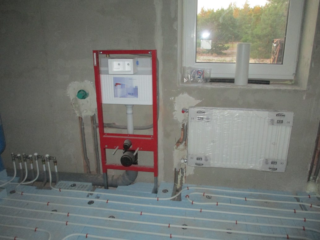

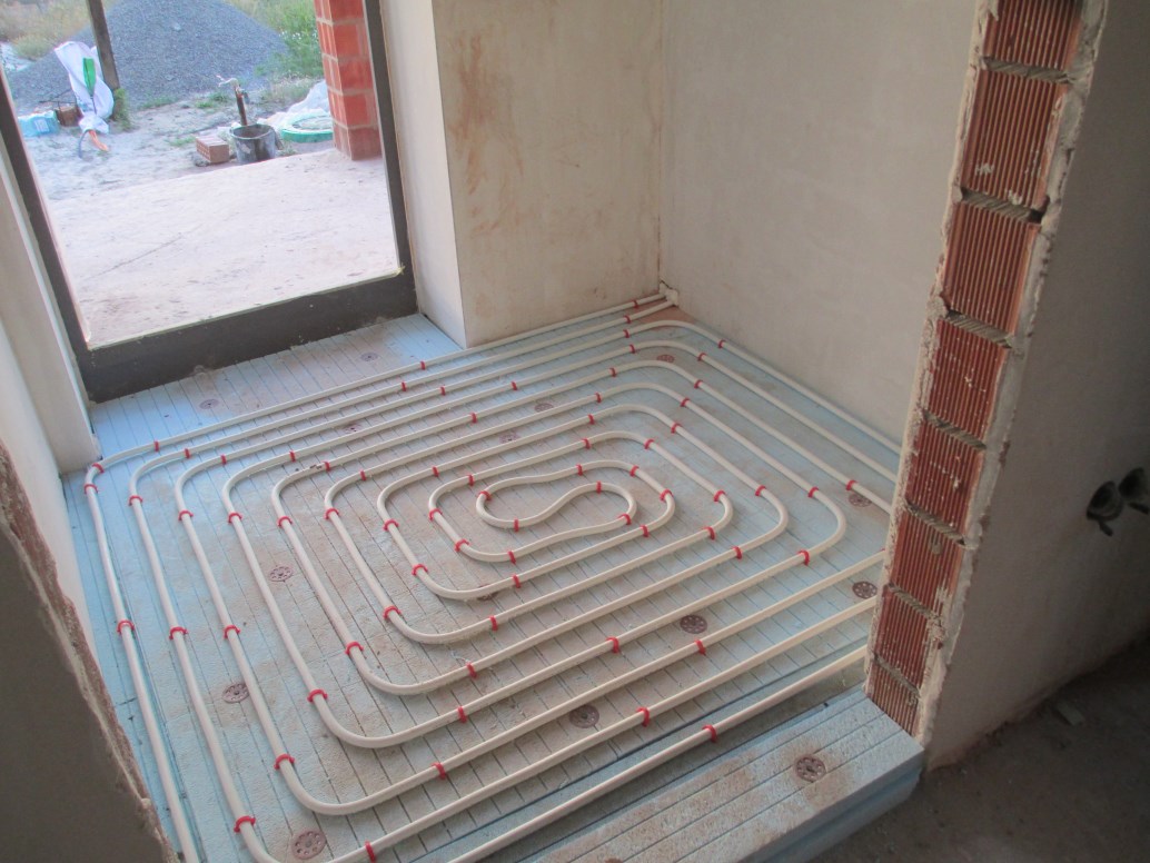

В тамбуре и санузле, паутинным узором раскинулись трубы теплого пола, надежно приукрашенные крепежом, словно каплями росы в лучах багряного заката.
Отопление, как гигантский добродушный спрут, раскинуло свои щупальца от головы - котла и по всем комнатам, прорыв туннели и закрепившись на стенах присосками - радиаторами Kermi.

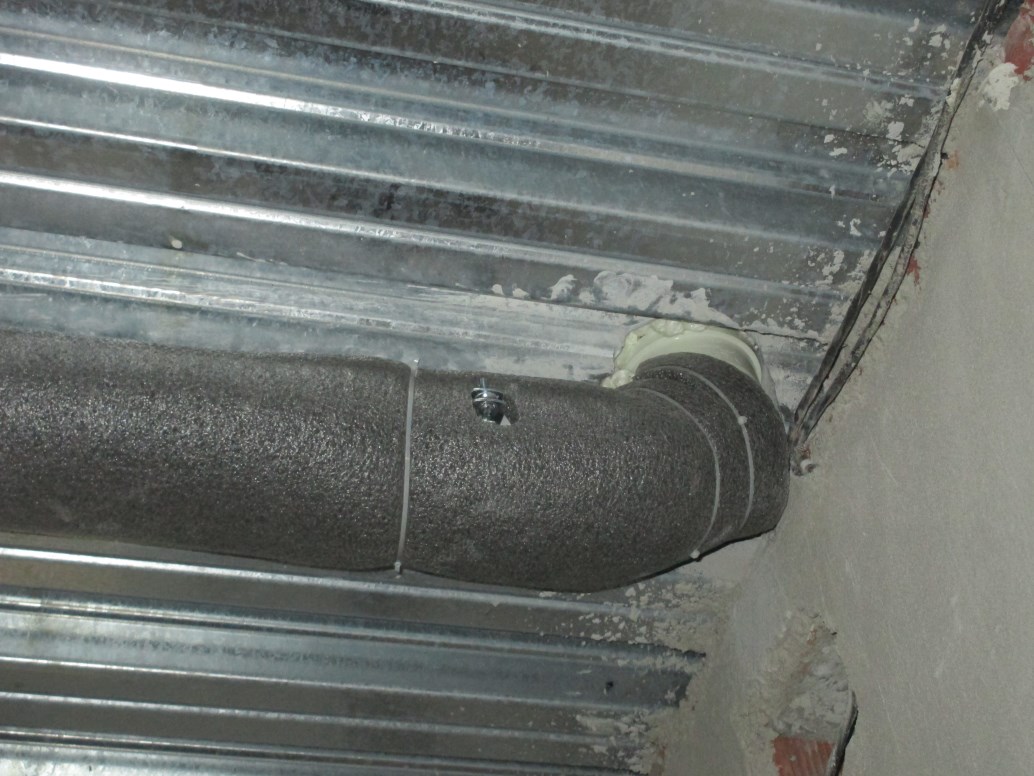

Особая бесшумная канализационная труба, одетая в элегантную серебристую шубку, притаилась под потолком санузла на первом этаже.

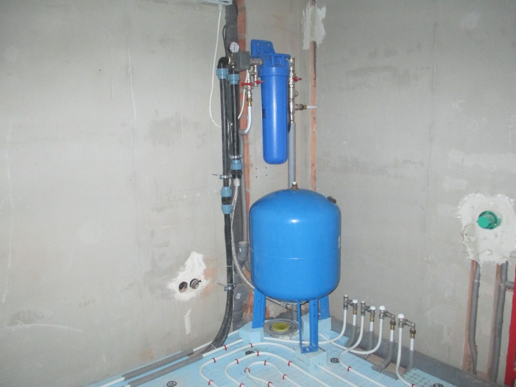

3) В санузле на первом этаже аварийный слив сделан в том месте, где будут стоять фильтры для воды.

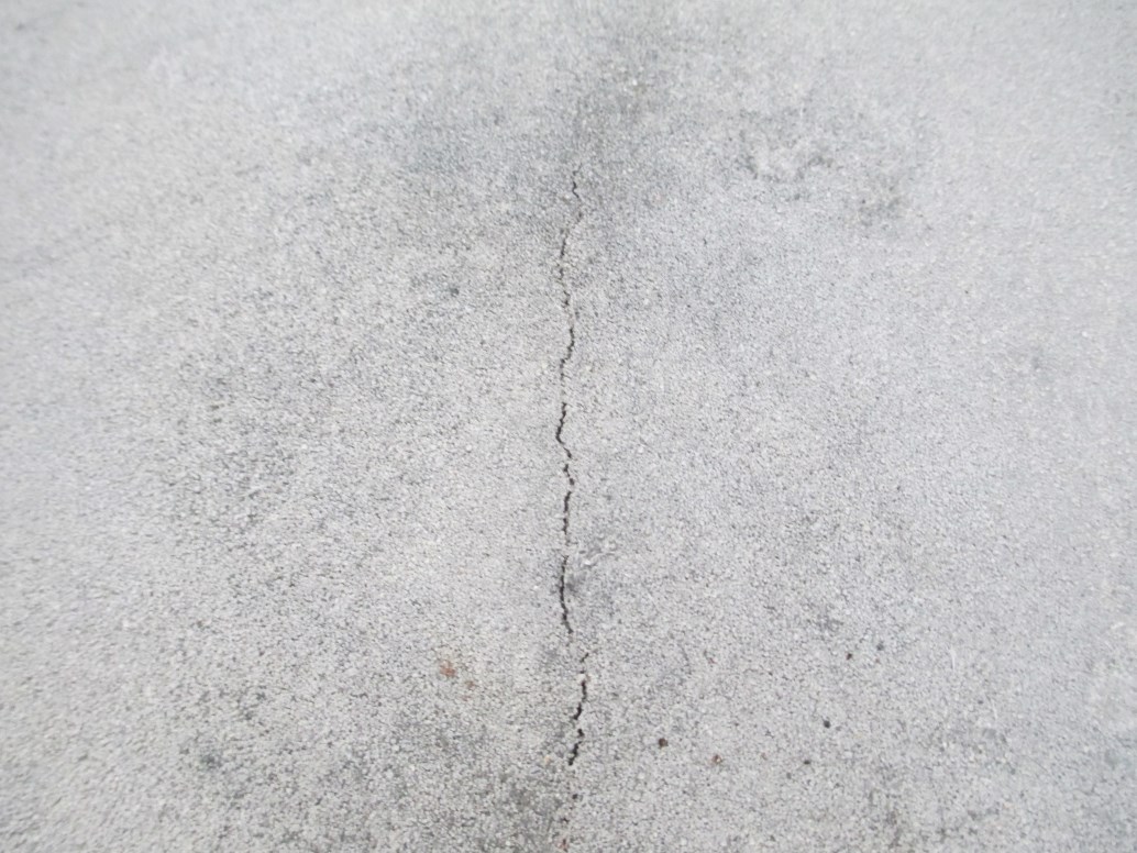

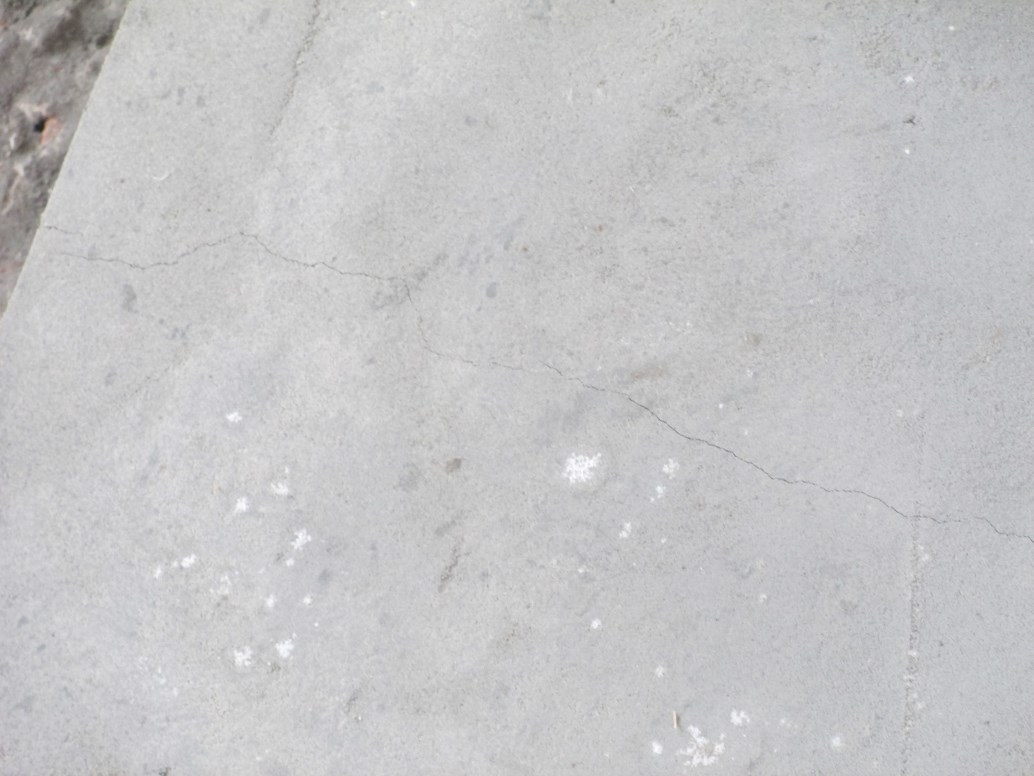

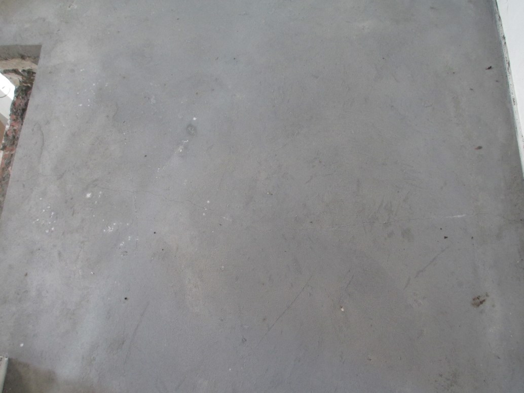

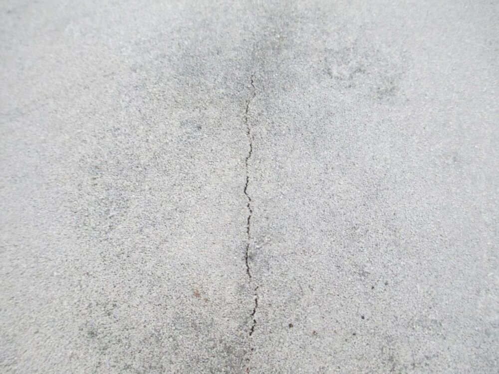

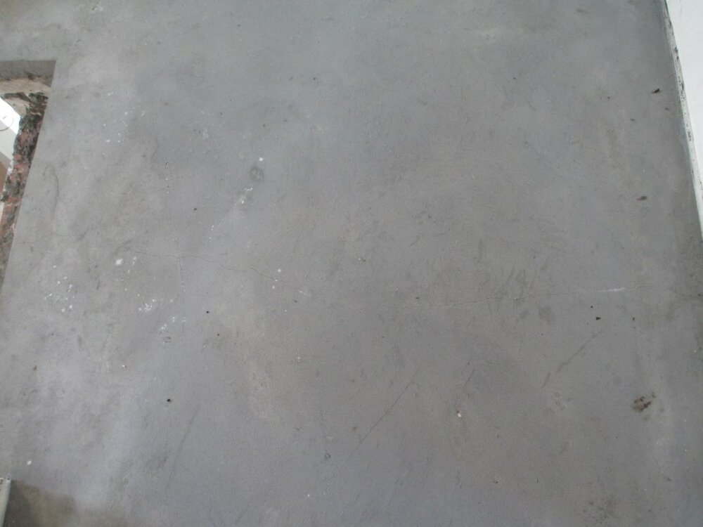

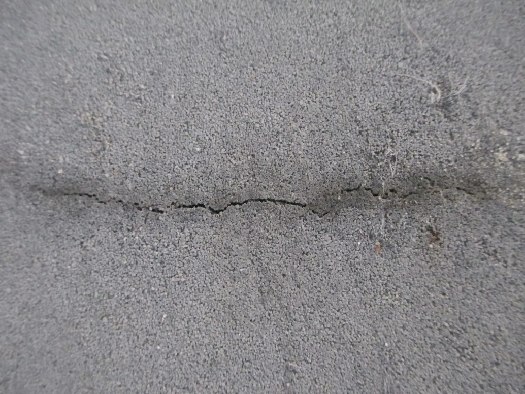

Постепенно, при высыхании стяжки, пол украсился трещинками. Везде. На любой вкус.
Есть потолще, есть потоньше.

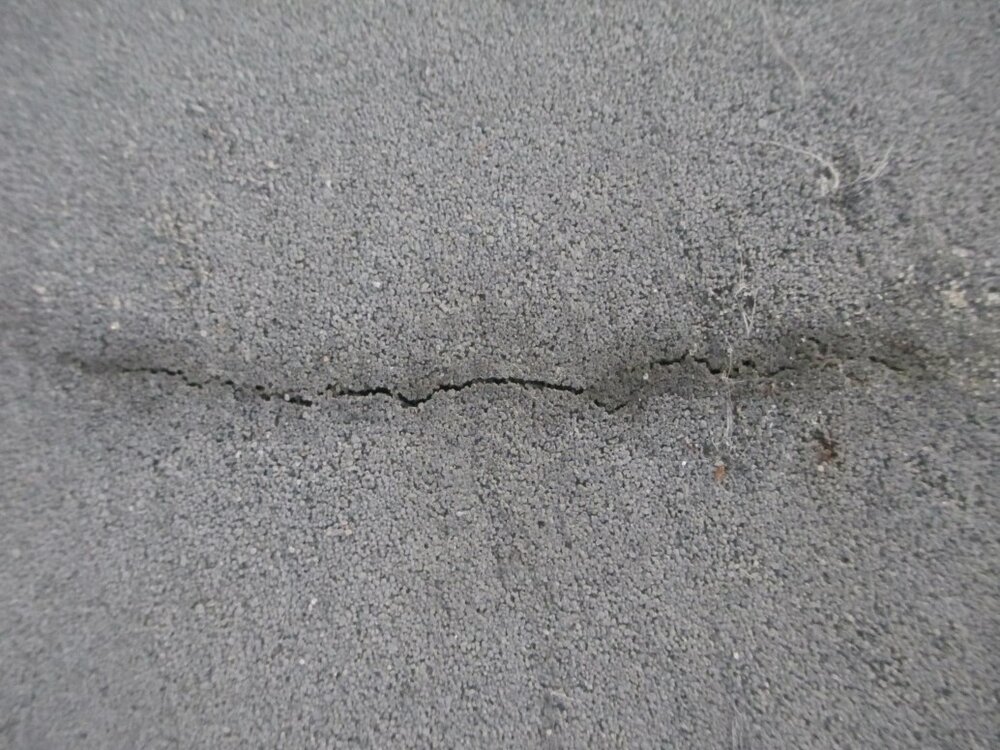

Есть с вышиванкой из снежинок.
IMG_6651.thumb.jpg.ffbc5d4ea1877806498a415709200ffa.jpgIMG_6656.thumb.jpg.2dadf69920de66933763b00295b75519.jpg

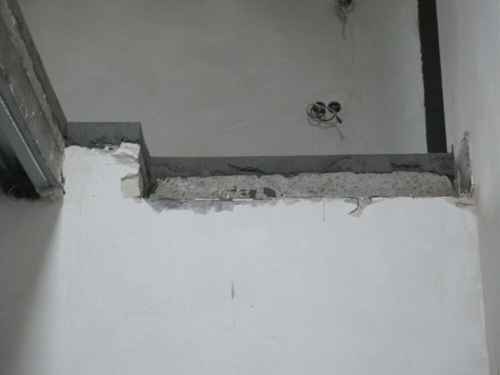

На этой явно чувствуется перепад высот

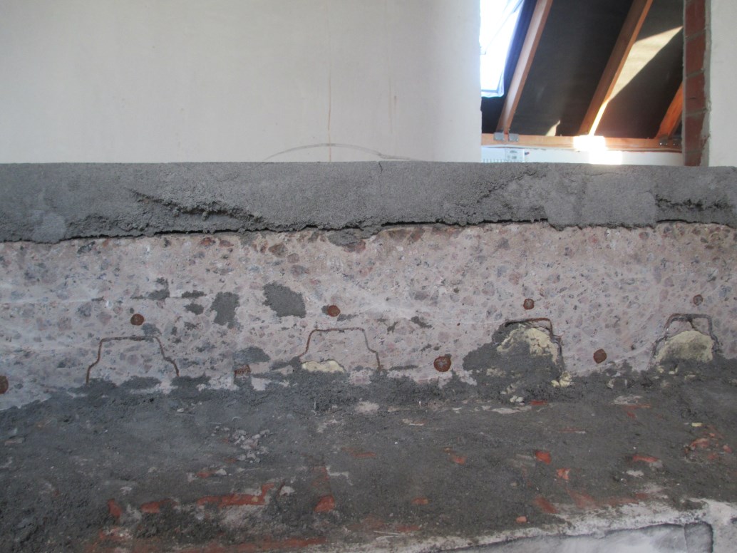

А вот самое интересное, стяжка в разрезе.
Так ступень выглядела после заливки
А так сейчас
Стяжка пока не бухтит, не пылит, но, правда, до конца еще не высохла.
Что с этим делать - пока непонятно.

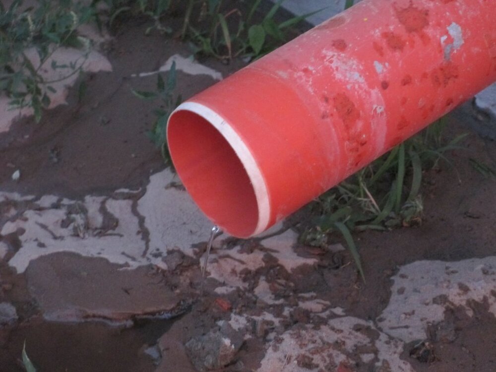

А меня долго терзала мысль - не повредил ли я трубы или соединения при трамбовке обратной засыпки под черновую стяжку. Уклон был, в это сомнений не было, а вот герметичность стыков была под вопросом. В итоге додумался залезть в еще девственный септик, и задуть пеной выход трубы в колодец. Потом со шланга заполнил полость всех труб и пометил уровень "зеркала" воды в трубе. За пару часов уровень не изменился, я посчитал что этого достаточно.
Самое интересное началось, когда я полез в колодец чтобы убрать пену из трубы. Оказалось:
а. напора воды на перепаде трубы в 1 метр оказалось достаточно чтобы сбить меня с ног.
б. пена внутри "пробки" полностью не застыла, и меня покрыло ей равномерным слоем.
Но из говноямы я вылез хоть и чумазый, как чертяка, но довольный. :)

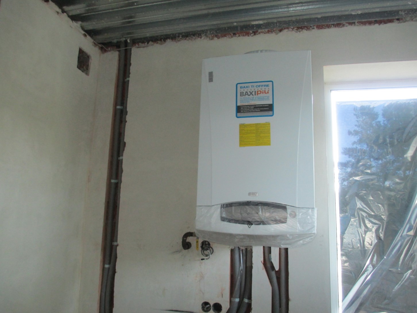

Я уже мысленно смирилась, что главным украшением моей кухни станет газовый котел.
Внушительно он занял место у окна.

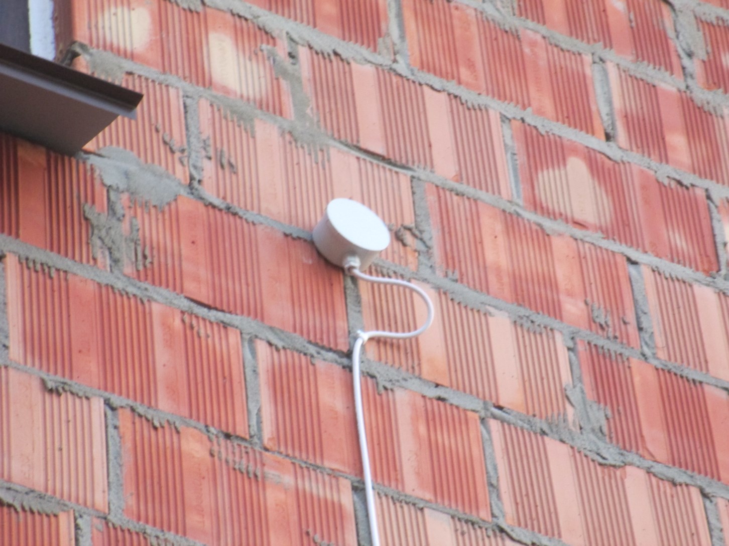

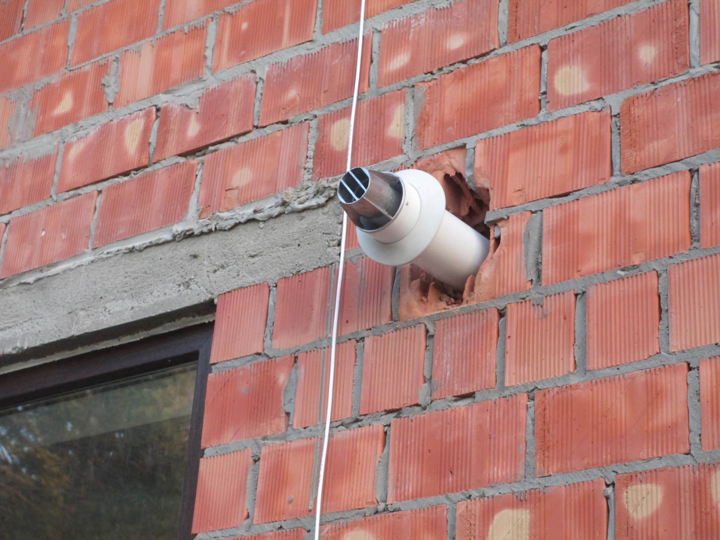

Наружу протянулись щупальца коаксиальной трубы и датчика температур.

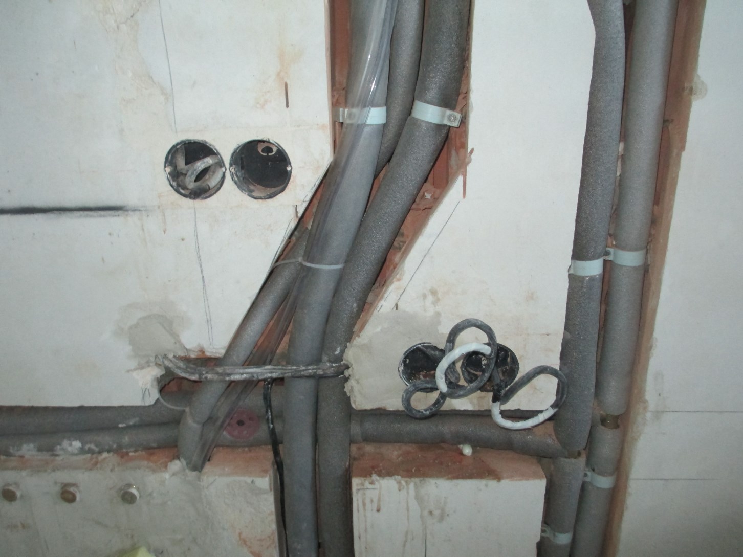

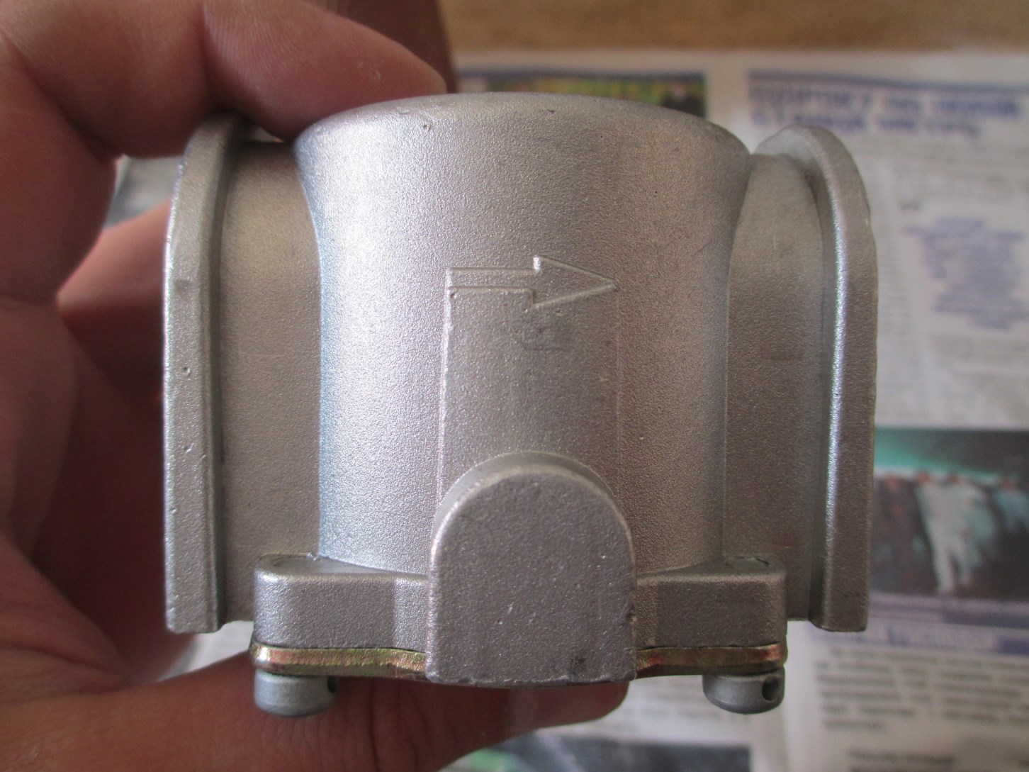

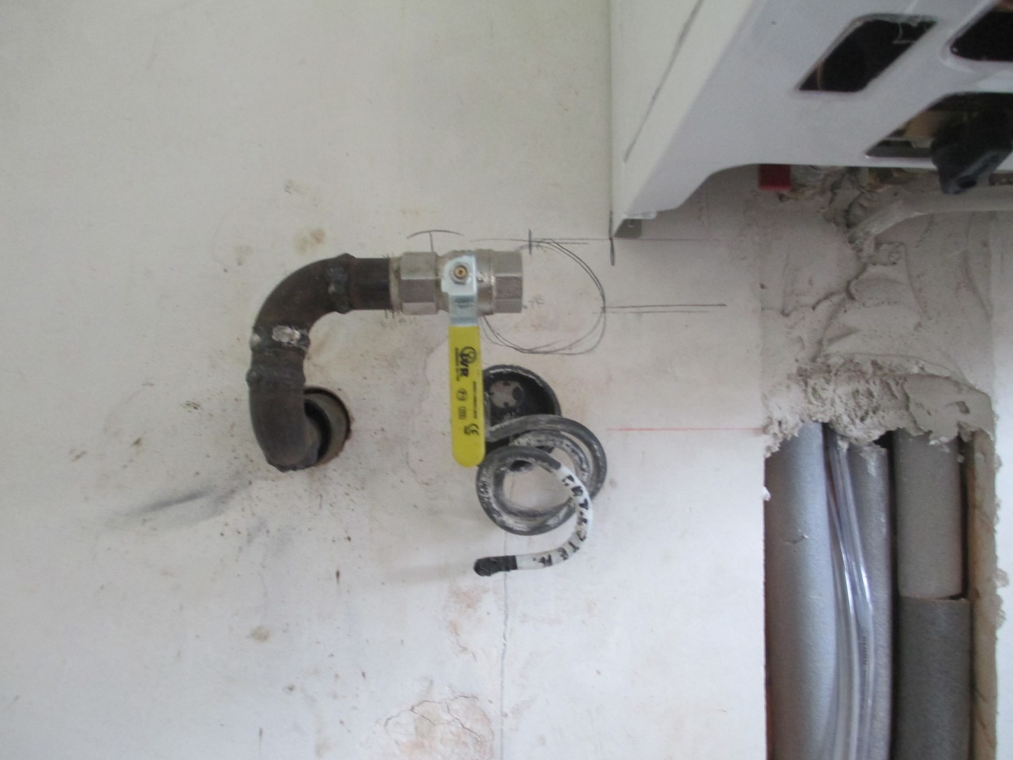

Купили фильтр для газа и пересварили газовый кран. Сварка обошлась в лишних 300 грн. Из-за того, что не подумали сразу, как лучше сделать вывод трубы :)
IMG_6280.thumb.jpg.3963c47b976813f175dedc92c6e6583a.jpgIMG_6293.thumb.jpg.13e13941e9c635d26cc0c004a5089f20.jpg
Изгиб труб между розеток. Прозрачными трубками выведен в канализацию сброс давления с котла.

А котел кто устанавливал? Сами или нет?

Ребята, которые сантехнику делали.
Я спрашивала из-за выхлопной трубы.... Длину обрезали по инстукции к котлу?
обычно в такие подробности заказчиков не посвящают;) а просто делают как правильно:)
У ТС правильно, зуб даюЖ-)
Так я ж не сомневалась;) Вы ж уже поняли, что у меня просто это тема "гарячая":beer:

Ну вот, пока я уходила искать инструкцию, уже и разобрались :D

в созданной вами теме ответил более точно:) в инструкции действительно немного витиевато написано.. не для обывателя так сказать..
