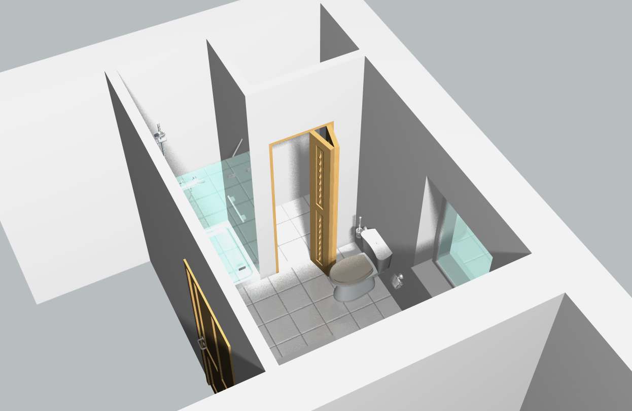

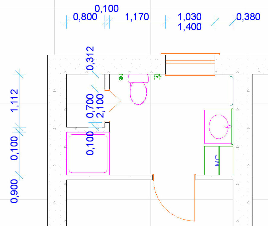

Luko Опубліковано: 24 травня 2014 Поділитись Опубліковано: 24 травня 2014 Еще вариант А теперь представь, что твоя свекровь приехала в гости, выпила молока с огурцами и ищет унитаз... 1 Посилання на коментар Поділитися на інших сайтах More sharing options...

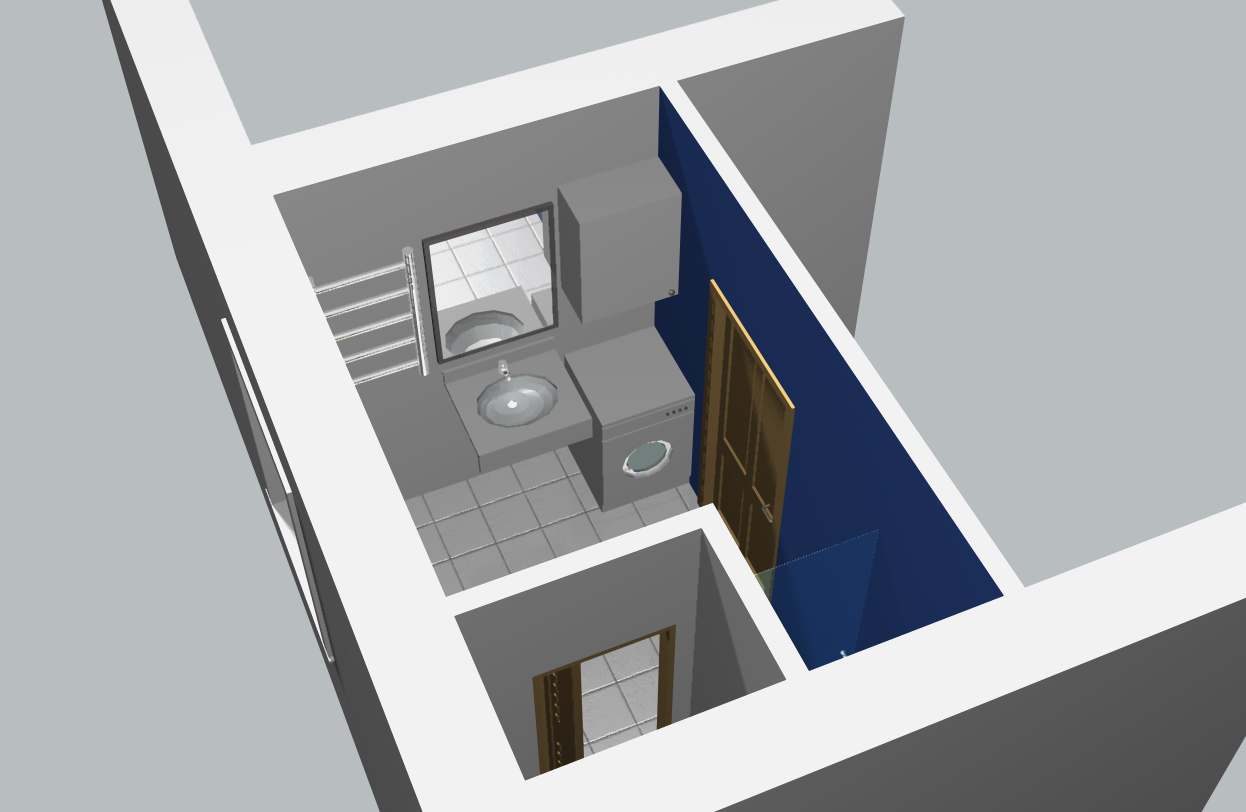

vadimv Опубліковано: 24 травня 2014 Поділитись Опубліковано: 24 травня 2014 1. Топочной нет, а фильтры для воды куда-то ставить нужно. 2. К фильтрам нужен свободный (по возможности) доступ. У нас входной фильтр стоит в туалете (там же стоит счетчик и пара кранов). А фильтр для питьевой воды стоит на кухне под раковиной. Доступ свободный что там, что там. Места занимает минимум. 2 Посилання на коментар Поділитися на інших сайтах More sharing options...
qipru Опубліковано: 24 травня 2014 Автор Поділитись Опубліковано: 24 травня 2014 А теперь представь, что твоя свекровь приехала в гости, выпила молока с огурцами и ищет унитаз... Справится, стенки душа прозрачные будут. Добавлено через 2 минуты У нас входной фильтр стоит в туалете (там же стоит счетчик и пара кранов). А фильтр для питьевой воды стоит на кухне под раковиной. Доступ свободный что там, что там. Места занимает минимум. Спасибо. Но у меня железо в воде. Фильтры, которые я пока видела, в человеческий рост. Посилання на коментар Поділитися на інших сайтах More sharing options...
Игореха Опубліковано: 24 травня 2014 Поділитись Опубліковано: 24 травня 2014 А теперь представь, что твоя свекровь приехала в гости, выпила молока с огурцами и ищет унитаз... :lol: А нефиг жрать всякую гадость! :D Ну а если хочешь именно молока с огурцами, то надо у хозяев изначально по-интересоваться, где толчок )) 1 Посилання на коментар Поділитися на інших сайтах More sharing options...
vadimv Опубліковано: 24 травня 2014 Поділитись Опубліковано: 24 травня 2014 у меня железо в воде. Фильтры, которые я пока видела, в человеческий рост.А, ну так вы уточняйте постановку задачи! У нас, кстати, тоже железо в воде, но я не стал сильно заморачиваться и выбрал самый обычный фильтр-колбу. 1 Посилання на коментар Поділитися на інших сайтах More sharing options...

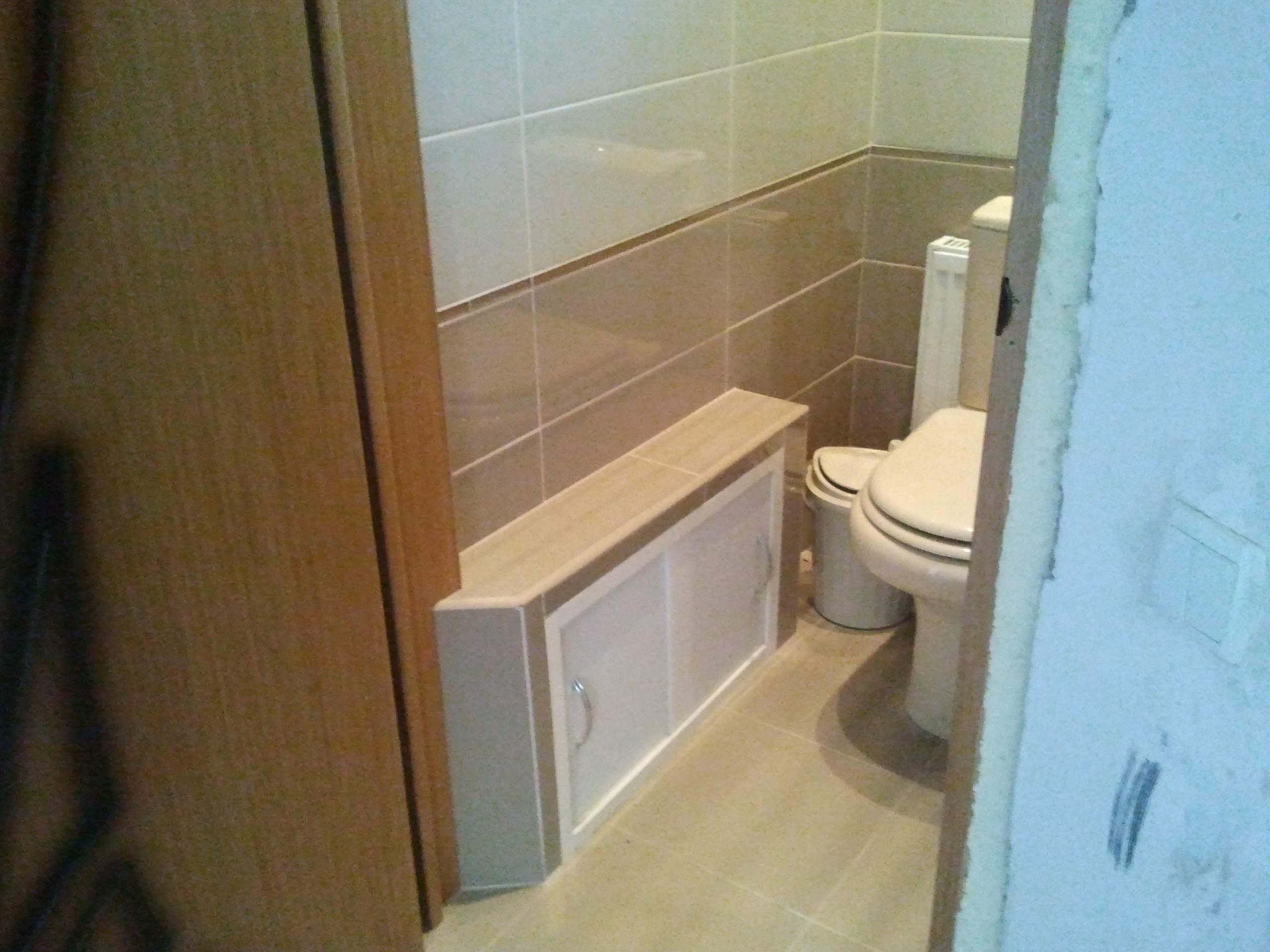

blacktigra Опубліковано: 24 травня 2014 Поділитись Опубліковано: 24 травня 2014 Как вариант. Под полотенчиком еще и столик туалетный поместится. 3 Посилання на коментар Поділитися на інших сайтах More sharing options...
qipru Опубліковано: 25 травня 2014 Автор Поділитись Опубліковано: 25 травня 2014 А, ну так вы уточняйте постановку задачи! У нас, кстати, тоже железо в воде, но я не стал сильно заморачиваться и выбрал самый обычный фильтр-колбу. А какой показатель железа и какой фильтр выбрали? Добавлено через 1 минуту Для полной очистки от железа надо коагулянт дозировать (насосик) и песочный фильтр (промывать перидически). Он в человеческий рост. Если ставить небольшой, то у него будет ограниченная производительность, т.е. понадобится буферная емкость. Луше куда-то из санузла это дело переселить в отдельное помещение, потому как жужжать будут насосы. Подвал может, или приямок расширить. Да я б радостью, но подвала нет. А в приямок - ну вот не хочется совсем Добавлено через 3 минуты Как вариант. Под полотенчиком еще и столик туалетный поместится. Спасибо, интересный вариант . А в чем рисуете? Посилання на коментар Поділитися на інших сайтах More sharing options...

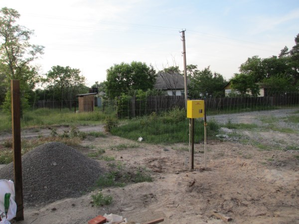

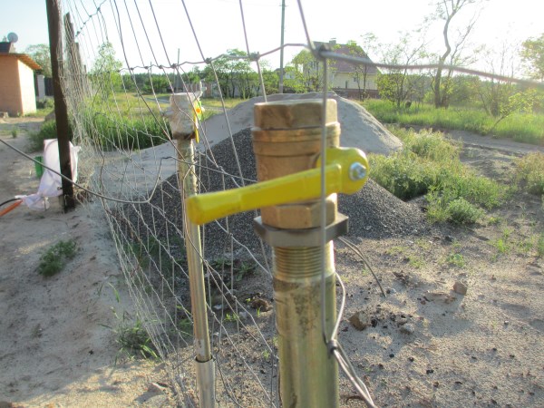

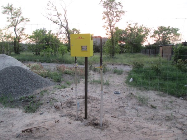

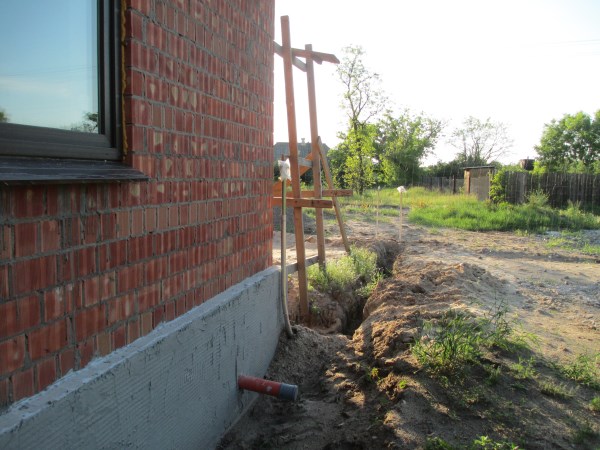

qipru Опубліковано: 25 травня 2014 Автор Поділитись Опубліковано: 25 травня 2014 Заключили договор с газовщиками на внутренние работы. Газовщики бывают какими-то набегами. Набежали в очередной раз, провели трубу под дом и убежали. Счетчика так и нет. Ну хоть канаву закопали, не нужно перепрыгивать теперь. Дальше ждем своей очереди на продолжение работ. Пока газ обошелся в 8 с чем-то тыс. за стандартное подключение +800 внутренний проект +4200 за внутренние работы. Тем временем, на участке весна. Колосятся ромашки. Какие-то неизвестные белые цветочки. Уже лелею план, что они вытяснят все сорняки. Есть розовые дикие гвоздики, но их не очень много. В конце участка набрела на малину, видимо от соседей перешла. Ну и акация, куда ж без нее. В субботу почуствовала себя героем анектодов. Красила кисточкой поросли акации раствором раундапа. Старалась каждый листочек покрасить, и чтобы на землю ничего не пролилось :D Итого - ушел целый день. Не рискнула производить такую операцию возле сосен, только там - где голый песок. Пока видимых изменений нет, все также нахальным образом торчат побеги со всех сторон. Утешает, что по инструкции обещают эффект только через 5 дней. 5 Посилання на коментар Поділитися на інших сайтах More sharing options...

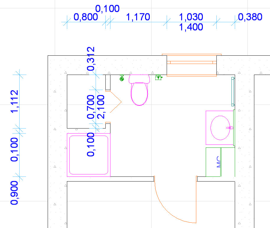

vodinoy Опубліковано: 25 травня 2014 Поділитись Опубліковано: 25 травня 2014 Еще вариант А если поменять местами унитаз и кабину?(пост 521) п.с. анализ воды уже делали? 1 Посилання на коментар Поділитися на інших сайтах More sharing options...
blacktigra Опубліковано: 25 травня 2014 Поділитись Опубліковано: 25 травня 2014 А в чем рисуете? Это простой Архикад. Он умеет потом выводить картинки того что нарисовано. А вы интересовались у спецов по водоподготовке сколько места нужно для размещения и обслуживания фильтров? 1 Посилання на коментар Поділитися на інших сайтах More sharing options...
Nikolks Опубліковано: 26 травня 2014 Поділитись Опубліковано: 26 травня 2014 Но у меня железо в воде. Фильтры, которые я пока видела, в человеческий рост.Анализ в любом случае лучше сделать. Исходя из показателей и фильтр подбирать. Однозначно железо нужно убирать - вся сантехника будет рыжей от него, хоть каждый день мой. Кроме того смесители гробятся, стиралки, посудомойки. И места таки да, в котельной занимает прилично. К фильтру в человеческий рост еще идет корзина с солью. Когда промывается, гудит. Не то, чтобы громко, но лучше не ставить возле спальни. Добавлено через 8 минут А в чем рисуете? Это простой Архикад. Скачайте 3D Home Architect для планирования внутреннего пространства. Проще, и интуитивно понятной проги, по-моему, нет. Архикад хорошая, но довольно серьезная программа. Нужно время, чтобы разобраться в ней. 1 Посилання на коментар Поділитися на інших сайтах More sharing options...
qipru Опубліковано: 26 травня 2014 Автор Поділитись Опубліковано: 26 травня 2014 А если поменять местами унитаз и кабину?(пост 521) п.с. анализ воды уже делали? Тогда будет через кабину идти слив для унитаза, что не очень хорошо. Ну и кабине открываться будет некуда. Анализ делали, железо общее 0,59; жесткость 7,2 - остальные показатели в норме. Добавлено через 1 минуту А вы интересовались у спецов по водоподготовке сколько места нужно для размещения и обслуживания фильтров? Пока в процессе. Размеры тех, что смотрели - 170X100X60. Посилання на коментар Поділитися на інших сайтах More sharing options...
vodinoy Опубліковано: 26 травня 2014 Поділитись Опубліковано: 26 травня 2014 Как вариант. Под полотенчиком еще и столик туалетный поместится. Как по мне лучший вариант. Добавлено через 7 минут . Анализ делали, железо общее 0,59; жесткость 7,2 - остальные показатели в норме. Метр вдоль стены, можно так- www.stroimdom.com.ua/forum/album.php?albumid=5508&pictureid=64391 1 Посилання на коментар Поділитися на інших сайтах More sharing options...
qipru Опубліковано: 26 травня 2014 Автор Поділитись Опубліковано: 26 травня 2014 Как вариант. Под полотенчиком еще и столик туалетный поместится. Как по мне лучший вариант. Мне тоже нравится Спасибо огромное! Посилання на коментар Поділитися на інших сайтах More sharing options...

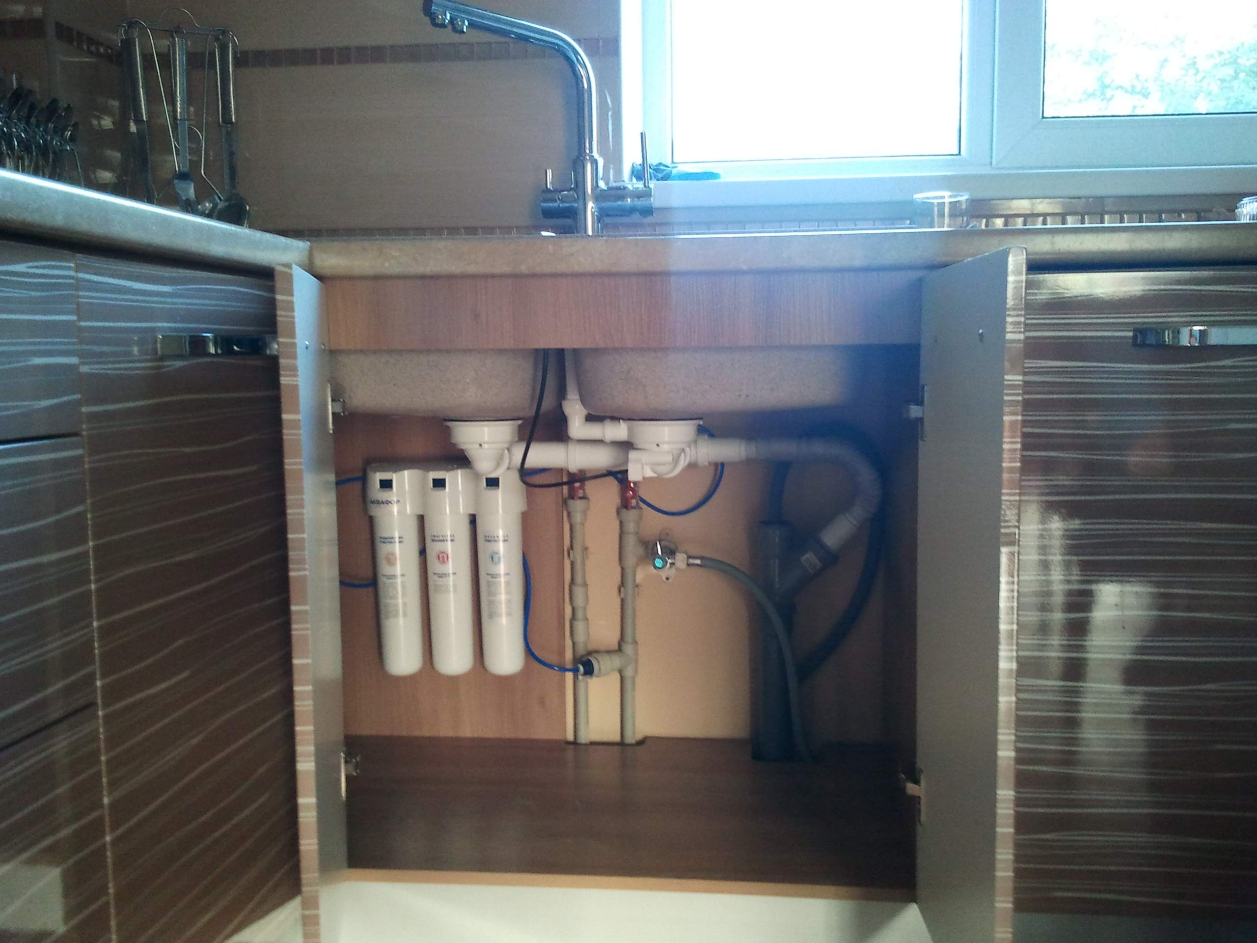

vadimv Опубліковано: 27 травня 2014 Поділитись Опубліковано: 27 травня 2014 А какой показатель железа и какой фильтр выбрали?Показатели не проверял (у нас городской водопровод), а фильтр вот такой: 1 Посилання на коментар Поділитися на інших сайтах More sharing options...
vodinoy Опубліковано: 27 травня 2014 Поділитись Опубліковано: 27 травня 2014 фильтр вот такой: 3-х элементные удобнее в обслуживании www.aquafilter.com/produkt.php?lang=ru&g=15&p=69&id=477 Посилання на коментар Поділитися на інших сайтах More sharing options...

qipru Опубліковано: 27 травня 2014 Автор Поділитись Опубліковано: 27 травня 2014 Сижу, починяю примус никого не трогаю. Делаю вид, что спасаю вселенную ( ну, как обычно, на работе). И тут сумка разрывается трелью. "Где Ваш дом?"- хмуро интересуется сумка. "А кто говорит?" - удивляюсь я в ответ. "Мы из газовой конторы" - бодро рапортует сумка - "Будем ставить Вам счетчик". "Так вы ж обещали счетчик вместе с внутренними работами?" - пытаюсь выпытать подробности. Дальше сдаюсь под напором непереводимой игры слов, объясняю, как найти дом и с загадочным для начальства видом аккуратно роняю сумку на пол. Вечером становлюсь счастливым обладателем шатающегося счетчика на ножках, и опять, без понимания места в очереди на внутренние работы Будущий вид с главного входа. 12 Посилання на коментар Поділитися на інших сайтах More sharing options...
