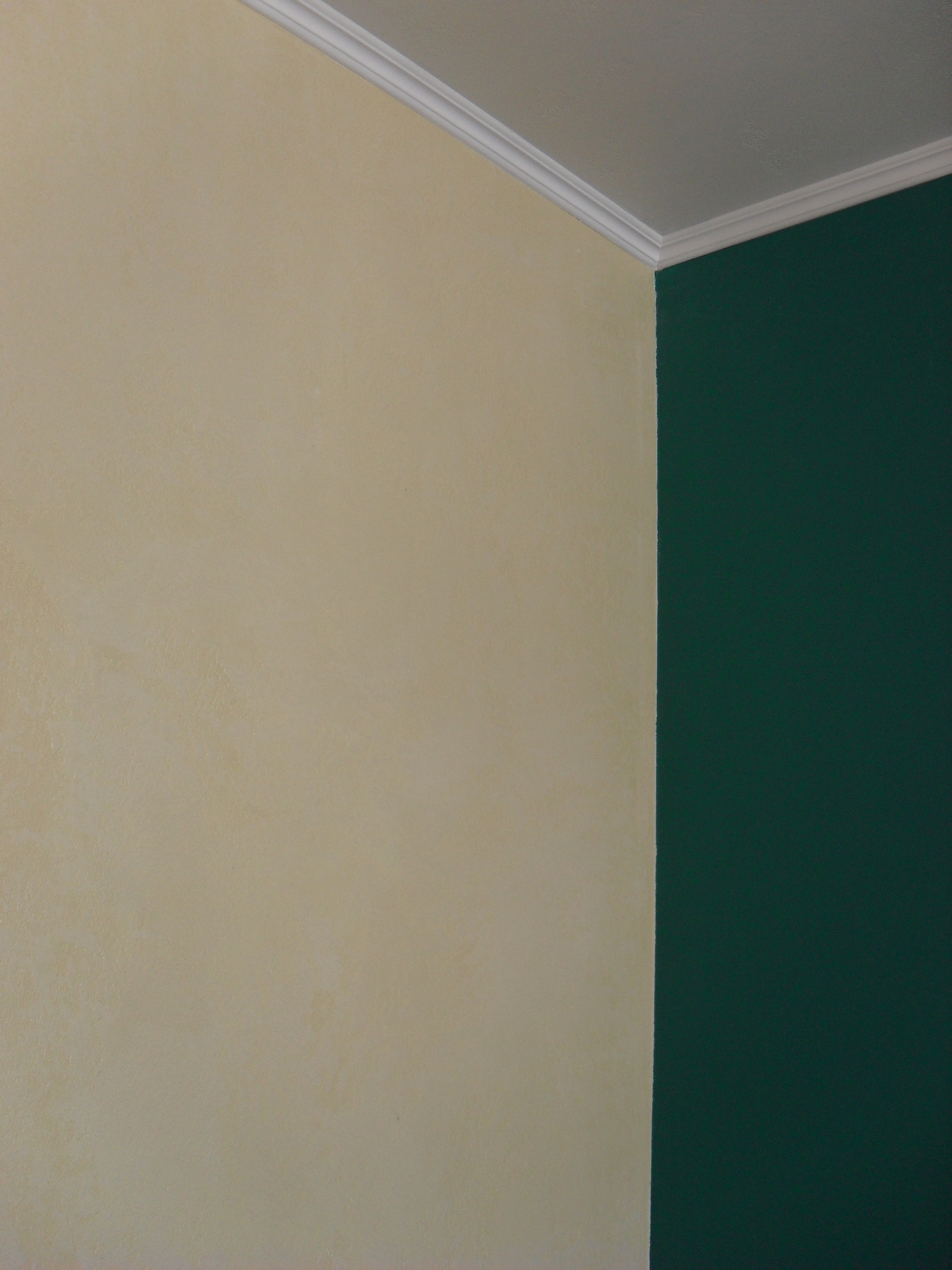

Фото три. Вы считаете это нормальным исполнением стыка разных материалов?
Если увеличить, то вообще ужас.
Простите.
Когда стыкуешь гладкую краску и гладко-зернистую штукатурку в углу, то такое примыкание - это предел возможного в малярке. Лучше возможно было сделать, но это уже ювелирка и погонаж стыка за другие деньги. У заказчика там кухонная мебель на всю стенку в этом углу по плану, ему этот стык вообще индифферентен был, посему сделал просто ровно в визуале для сдачи:beer:
А это кто сказал.
А это кто сказал.
Пропеллер докажет. Он в санузле микроцемент с зеленой краской стыковал - должен помнить тот стык.
А мой стык с фото, нынче, уже как года полтора назад похоронен за шкафом с холодильником и микроволновкой. И на этот стык с лупой только Вы смотрите, всім байдуже, включая заказчиков:)
