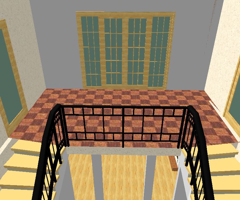

Лестница - ФОРЕВА!!!!. Кстати, ее можно сделать поуже,( 0,8-0,9) т.к у нее приватные крылья, столкнуться можно будет только на нижнем пролете. Крылья удлиннились, я пожертвовала куском гардеробной, надеюсь ее можно будет сделать более пологой. Получится?

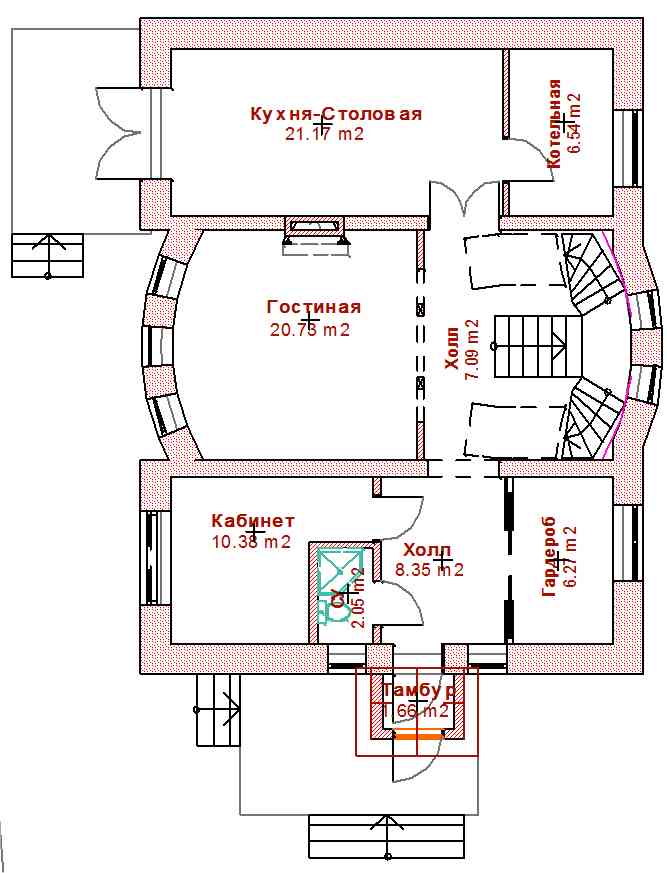

1 этаж. Осталось прорисовать вентканалы, кухню-топочную, хол/гардеробную и с/у

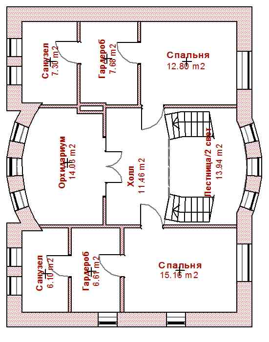

2-й этаж. Орхидариум будет открываться створками по периметру из-за того, что каминная труба проходит через него. Осталось прорисовать вентканалы.
Жду критики!!!!!

В плане 9.8 х 12.8 . Это при толщине наружных стен 60 см.
XamGelo, у нас же 9,4*12,4. Шось я не поЙняв??? :(
Если убираем второй свет, аПтоматически возвращаем высоту потолка 3,3/3,6+3,3

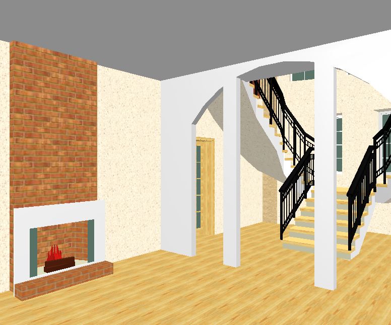

А эти колонны необходимы как подпорные? или для красоты? Перекрытия вроде ж ложатся на поперечные несущие?
ПыСы А можно закругленности фасадов убрать? Я углы (прямые :)) оченно люблю.
Кстати, я начала переносить размеры, так у меня чистых получается 3,06/4,06/3,06 по длинной стенке и 8,2 по короткой. У нас 9,4*12,4 были же по периметру внешних стен? :shock:
9.4 х 12.4 при толщине стен 40. Увеличиваем толщину - увеличиваем наружные размеры ( не уменьшать же комнаты :-D )
Не считаю целесообразным делать высоту потолков более 3.3 и 2.8 метров соответственно. По двум причинам - расходы на отопление и пропорции помещений. Амэрыканьци кстати потолок в 9 футов (2.75) считают высоким и отдельно подчеркивают это в проектах. Стандартный потолок у них - 8 футов (2.45) - отсюда и второй свет (а также высота потолков в хрущевках :-D )
У меня будет , кстати 3.1 и 2.7. В санузлах - 2.5
Колонны для красоты, тока это арки такие хитрые, ну и чтобы зрительно отделить слегка гостиную
Боюсь что без закругленных стен дом потеряет свою изюминку. Мне он этим и понравился, а так получится обычная прямоугольная коробка.

Только зачем такая лестница на две стороны.? Это излишество. Для двух спален достаочно обычной лестницы, два выхода ничегшо не добавляют
На первом этаже никак не получается, просто буду подшивать потолок, ну не надо в ванной мне 3.10! А в нише буду лыжи хранить ( :lol: - в наших зимах - лет 20 можно не доставать :lol: )
А на втором - и так 2.7 + "мансардность"
Лестница такая - для красоты. Правда в 3Д не очень хорошо видно, качество не то . 3DS MAx - заморочно сильно. Каку б прогу найти любительскую и шоб рендеринг прилична делала и файлы 3ds понимала? Пробовал 3D Home Architect - качество ненамного лучше
