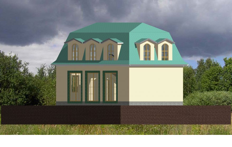

Лестница красивая и первоначальный проект шикарный, но сразу возникает вопрос, а финансово вы это сможете воплотить?
Из своего опыта скажу, вариант "нарисуем - будем жить" не проходит. :(

Проект меняется в сторону уменьшения:) На семейном совете решили, что сын, скорее всего, будет жить наездами. Хоть он и уверяет меня в обратном:) Я считаю, что дети должны жить отдельно своей взрослой самостоятельной жизнью. Так что, если меня угораздит остепениться 8), - дом для двоих.

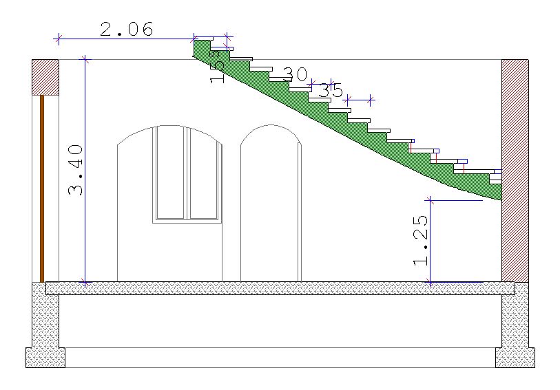

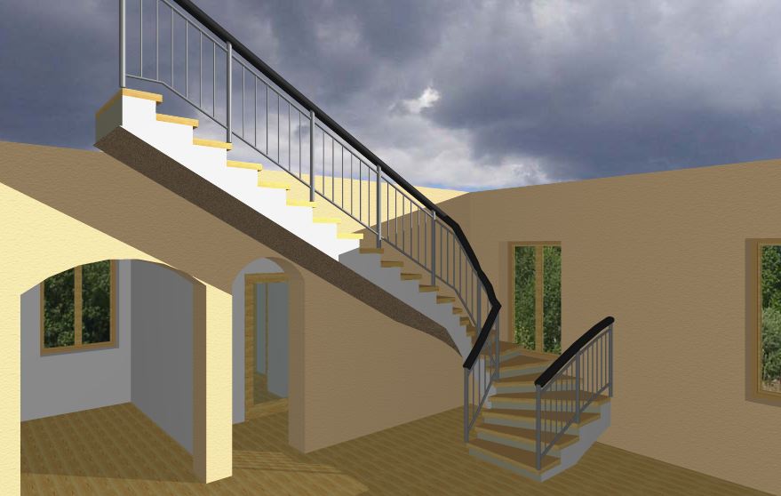

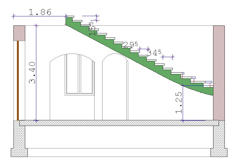

Я тоже очень скучаю за этой лестницей! Не случилось влюбиться в какую-нибудь другую :cry: Но эпатировать саму себя, восходя на второй этаж по одной стороне и спускаясь по второй... Нет, лучше к доктору схожу, пока не поздно:)

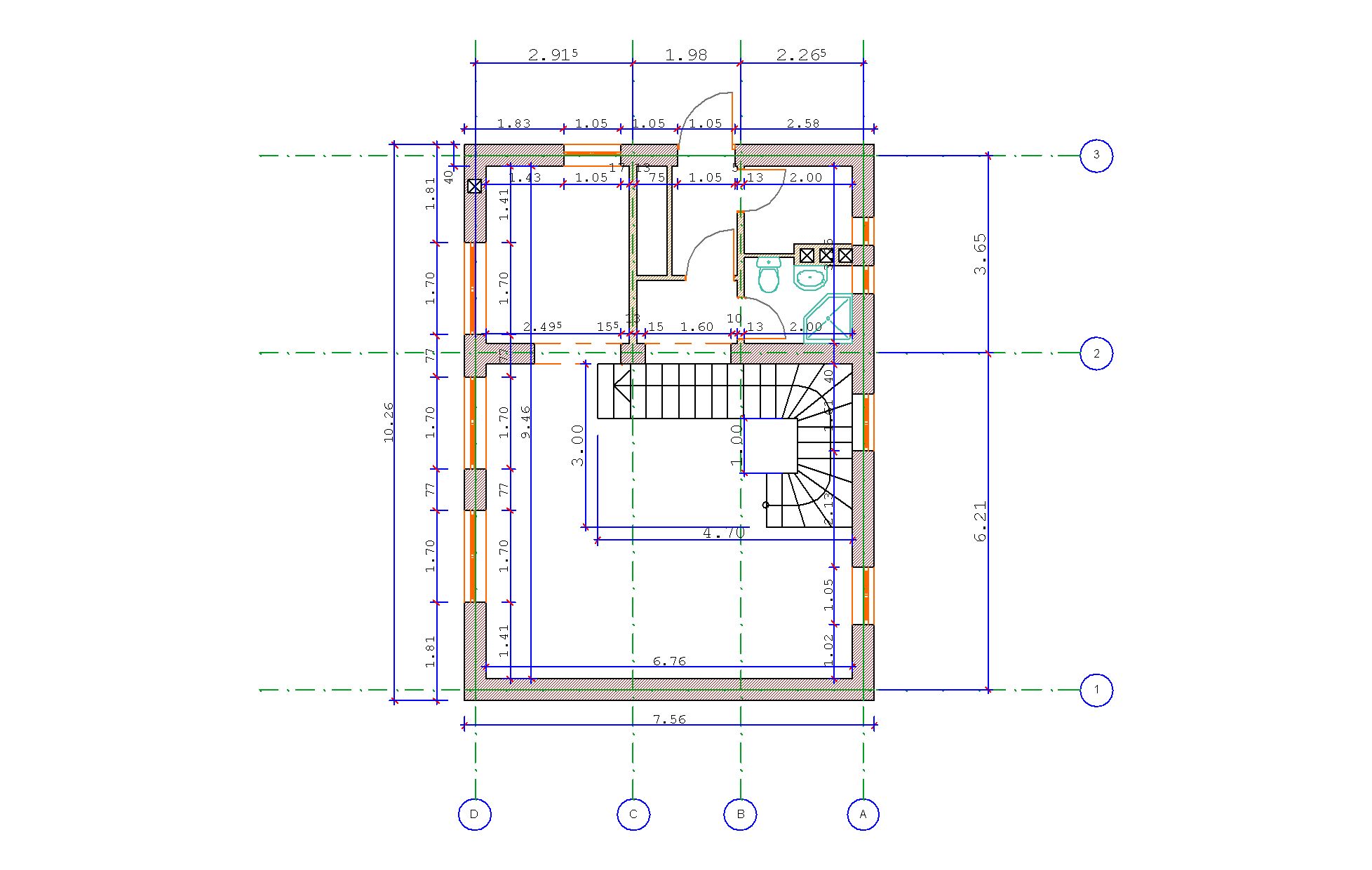

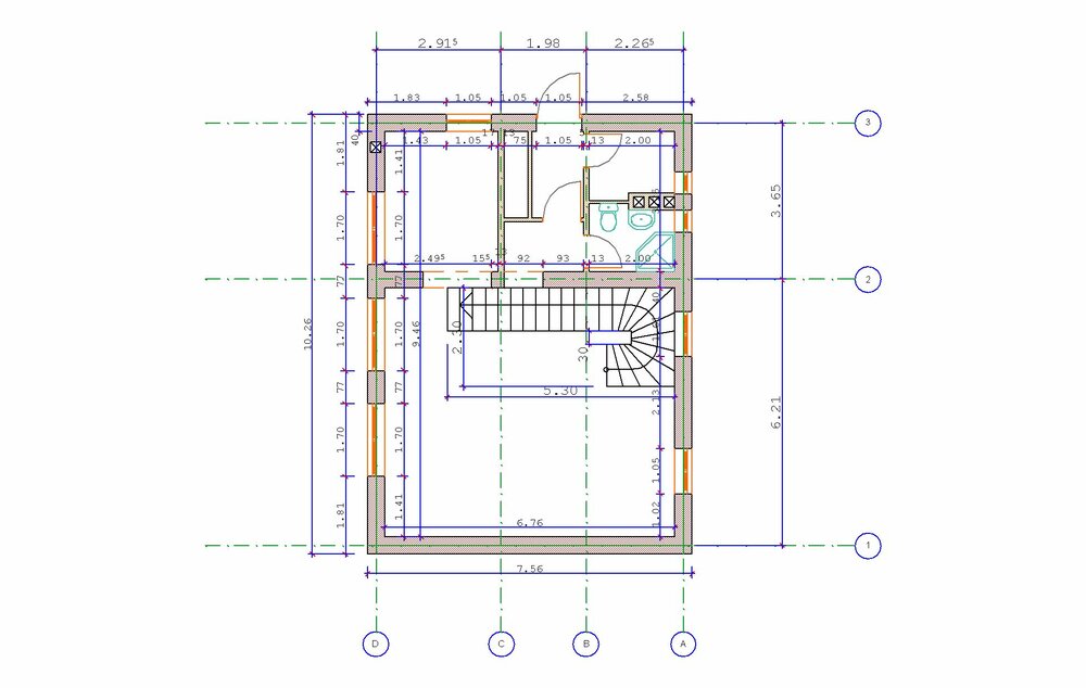

Из-за высоты потолка 340 лестница выходит 21-22 ступени. Это много и громоздко, поэтому, пока время есть т.к снег и стройка отложилась, кручу верчу проект дома, в котором побывала. И который устраивает меня по основным параметрам: размерам, формой крыши, ориентацией на участке и некоторых фитчей. Выложу проект ниже, может и правда миром что-нибудь придумаем?
Что меня категорически не устраивает, так это расположение лестницы, которое делит второй этаж на две половины и, соответственно на комнатенки размером с кладовку:) Очень, к слову, хороший эконом проект :-D , но не для эгоиста. В доме чувствуешь себя комфортно, размер не давит:)
Условия перепланировки остались теже, кроме гостевой комнаты. Ее не будет. Гости будут спать в гостинной на первом этаже со всеми удобствами:)
Должно быть:
Первый этаж: бойлерная-санузел/лестница/кухня/столовая/гостинная. Обособлена только кухня и бойлерная. Печь.
Второй этаж: спальня/санузел/орхидариум/гардеробная/кабинет. Печь. Обособлена только спальня.

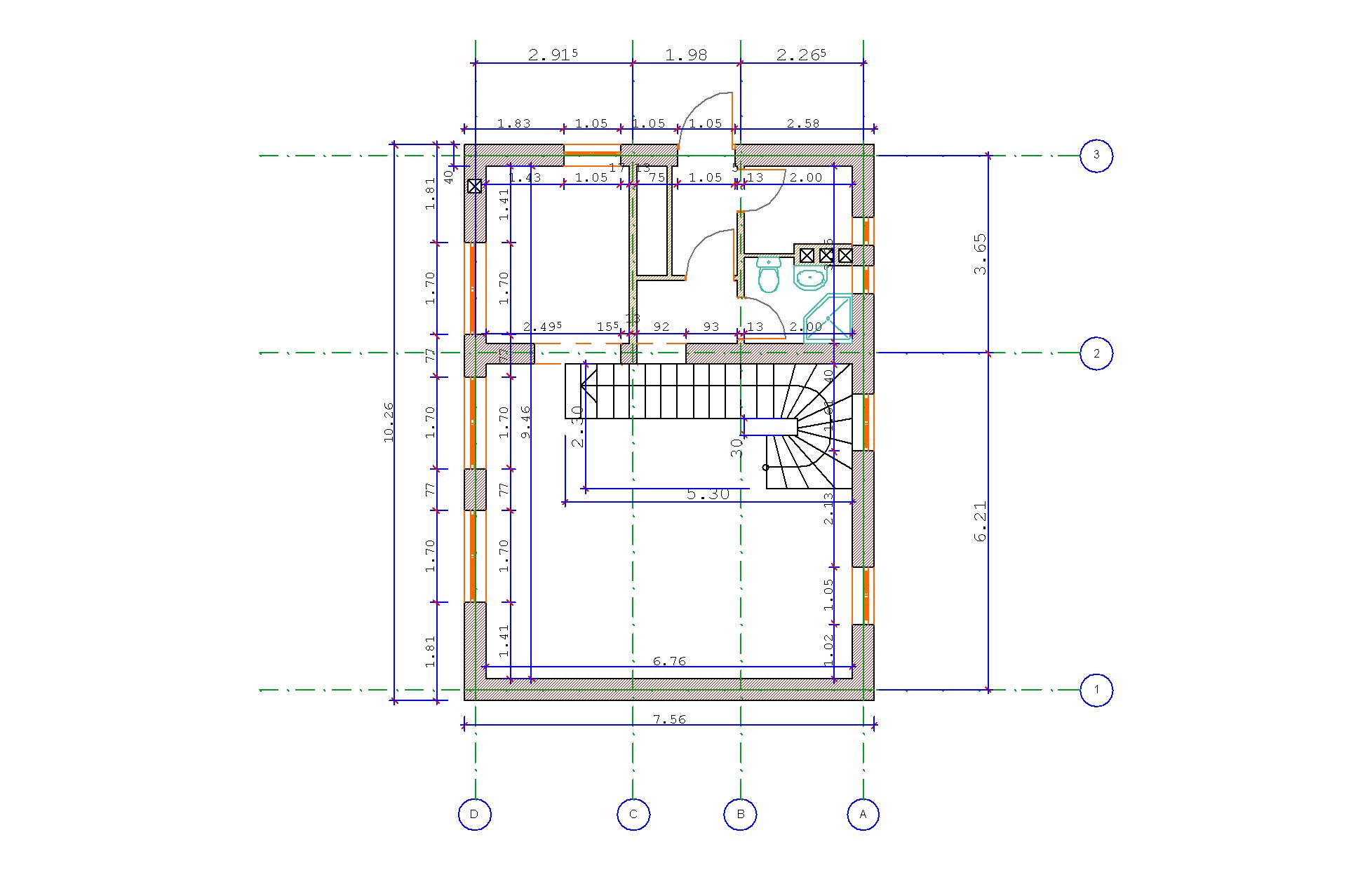

Ну что ж пойдем по-старинке, через радикал:
планы первого/мансардного этажей развернуты вверх тормашками, чтоб читались размеры. На самом деле крыльцо внизу:) Дом заточен под стандартные плиты перекрытий и размеры кирпичей, поэтому такие странные 8) размеры
Проект решила делать в оригинале. Поменяю только планировку второго, мансардного этажа.
Заменила на варианты, предложенные XamGelo
Фсе, выдохлась:)

И какие тепер размеры получаются ?
крошечные:) :ROFL:
756*1026-это внешние. Мансарда меньше:) (Держим в уме, что дом для ДВОИХ :))
XamGelo, на следущей неделе у меня попустит с напрягом по работе,(два месяца уже как штырит и колбасит 8) ) можно я Вас потормошу с Архикадом? Не оставляю надежды научиться (как и в Преферанс :oops: ). Вы будете на суше?
2 Инна. Большое спасибо, что задали вопрос по проекту. Если б я не полезла его выкладывать и опять сильно думать :shock: , что же мне нужно, что важно, а что АРХИважно, я бы не"пересела на другой стул" и не поняла бы: Что все что мне нужно, в нем уже есть!!! :Yahoo!: Даже печь первого этажа у меня угловая!! :Yahoo!:
Просто второй этаж оставим как есть на две половины, НО на спальню(северную) грубо 573*393=22,5 квадратов и ванную с орхидариумом(южную) 573*278=16 квардатов. Просто убрав коридор, оставив его только по периметру. Т.е в спальне будет 2 двери и в ванной 2. That's it!

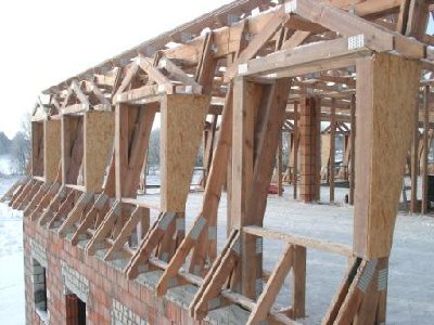

Поперетаскиваю сюда ссылки по предполагаемому конструктиву дома:)
Выше заменила поэтажный и эскизный планы 1-го этажа
конструктивные схемы мансард
(ссылка устарела)
А вот и моя крыша:) и как выглядят стропила на "моей" крыше
